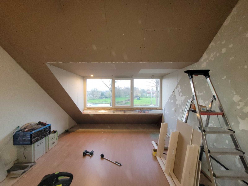

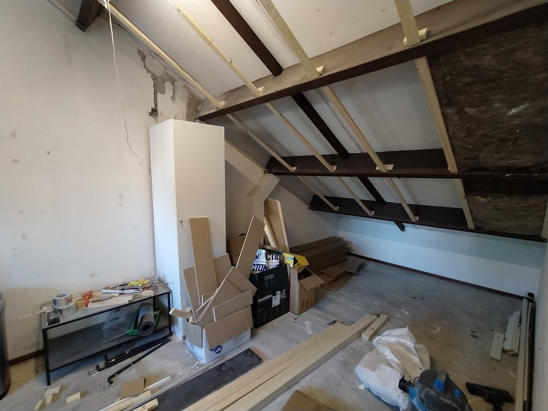

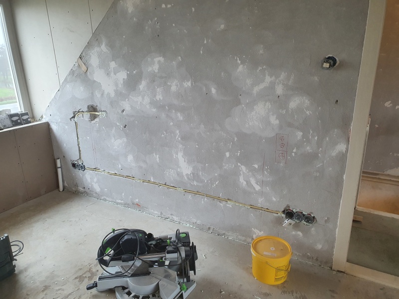

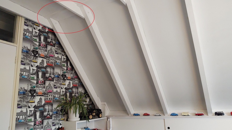

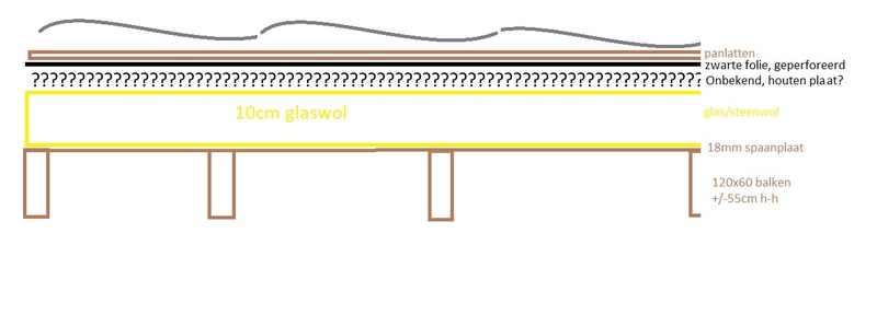

Ik ben al even bezig met het uitzoeken van verduurzaming en isolatie voor m'n huis, en nu is m'n dak aan de beurt. Ik blijf het dampopen/dampdicht-verhaal maar wazig vinden. Onder de dakpannen zit (glas?)wol, daaronder PIR-platen van 7 cm, daaronder OSB van ~1 cm:
Afbeeldingslocatie: https://tweakers.net/i/ILYZDl3rLqR7yPQ9xgyhSJY2yCA=/800x/filters:strip_exif()/f/image/KO7eGkMi04SHqgWQpwTQW9GL.png?f=fotoalbum_large
(Foto is van tijdens het zagen voor het plaatsen van een dakkapel)
Mijn vraag is eigenlijk: hoe bepaal ik nu of mijn huidige isolatie dampopen of dampdicht is? Is dat de dikte van de PIR? En als het dampopen is, moet de binnenkant dampdicht, en andersom, toch?
Mijn idee was om de ruimte tussen de dakbalken op te vullen, ik heb daar zo'n 18~20 cm ruimte. Daar bovenop latten en dan gipsplaten. Zijn gipsplaten die zijn afgewerkt met structuurverf en latex nog steeds dampopen?

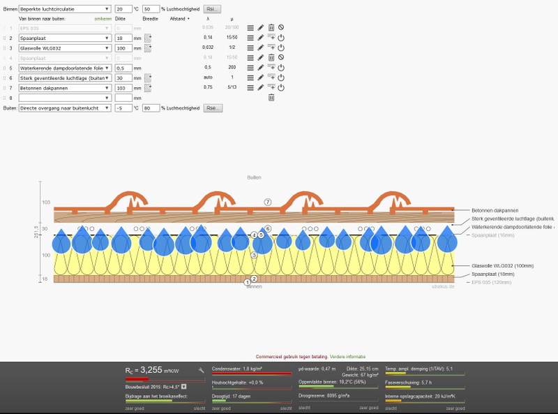

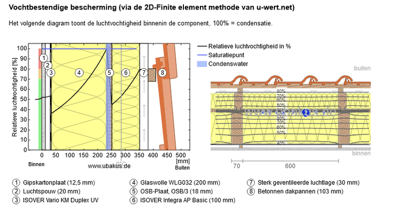

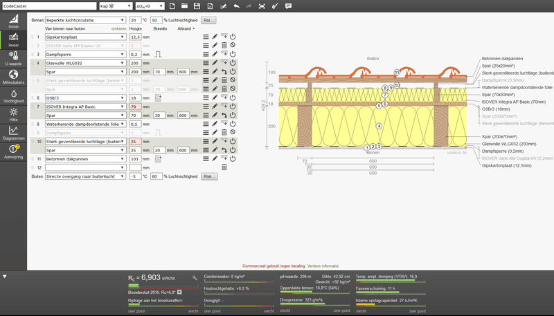

Als ik de huidige (geschatte) situatie nu in die calculator gooi, krijg ik dit:
Afbeeldingslocatie: https://tweakers.net/i/jSIjDsA-NI_pS_xikZBRwBP15CQ=/full-fit-in/4000x4000/filters:no_upscale():fill(white):strip_exif()/f/image/jAAdgOVsBnM12iQH8q6Z3Eow.png?f=user_large
Maar ik weet, zeker gezien de condensdruppels, niet of ik de boel zo goed heb ingevoerd. Ik gok dan ook dat er nog iets van folie op het glaswol ligt, maar dan zal ik toch echt een dakpan moeten weghalen om te kijken. Ik ga er de bouwtekeningen ook maar eens op naslaan.
Blijft m'n vraag staan: hoe bepaal ik de dampdichtheid, en hoe moet ik dan na-isoleren?
[ Voor 32% gewijzigd door CodeCaster op 03-12-2020 15:14 ]

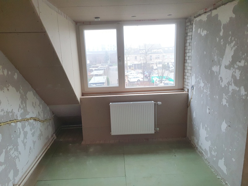

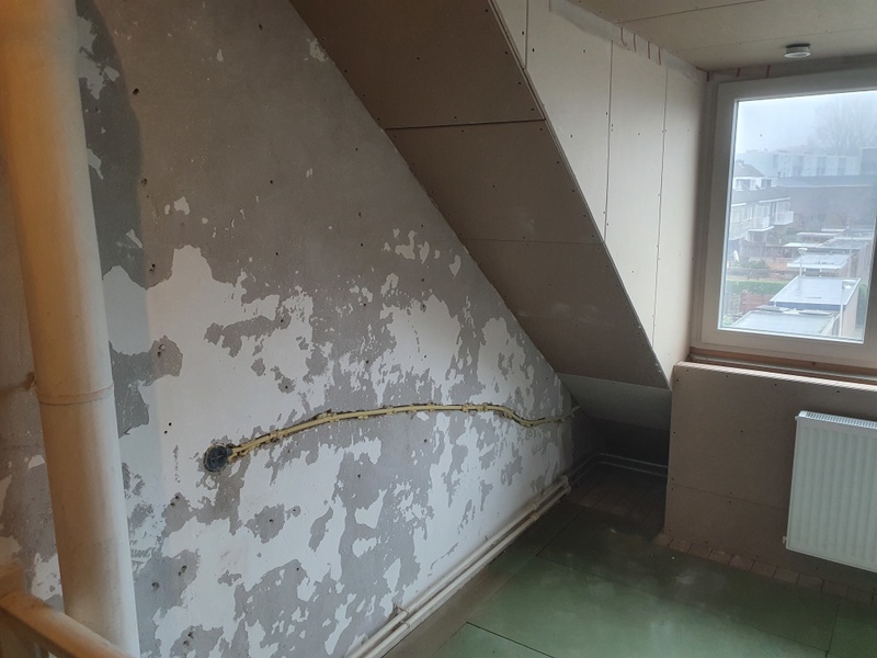

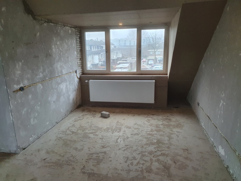

Vraag over het gedeeltelijk isoleren achter het knieschot, hoeveel zin heeft dit om het met overgebleven radiator/noppenfolie te doen?
Ik werk nu op de bovenverdieping van onze woning. We hebben een oud huis met overhangend dak.
De kamer heeft een knieschot van zo'n 1 meter hoog, en daarachter gaat de vloer nog 50cm door en zie je het dakbeschot (Hout, folie uit de begin jaren 2000 en daarna pannen).
Achter het knieschot toch het redelijk, en het is daar nu 8,5c met een buitentemperatuur van 6 graden en de ruimte er naast en (gedeeltelijk) onder wordt warm gestookt.
Aangezien er aan de muur van het knieschot een radiator hangt, vroeg ik mij af of het zin heeft om ipv aan de achterkant van de radiator ( is niet mooi, want zichtwerk), de achtermuur van het knieschot met reflecterende-noppenfolie te bedekken.?
Ik kan ook echte isolatie gebruiken, maar we gebruiken die ruimte ook voor opslag van buiten-kussens.
Ik wil met een paar dotten lijm de reflecterende noppen folie dan op de muur plakken en goed aandrukken (hangt veel specie-baarden aan de stenen. En misschien iets over de houten vloer richting het dak laten lopen.
Vanzelfsprekend zou dit in de zomer ook moeten helpen tegen de hitte, aangezien die ruimte dan rustig 45+C wordt op het zuiden.

CodeCaster schreef op donderdag 3 december 2020 @ 14:44:
Nou, je hebt zelf je vraag al beantwoord: bouwtekeningen opvragen / bekijken en onder je dakpannen kijken.
Dan kan je weer verder.
@Stinger_Ventura klinkt allemaal als lapmiddelen die weinig zoden aan de dijk zetten.
  • Stinger_Ventura
  • Laatst online: 00:40
_Arthur schreef op donderdag 3 december 2020 @ 17:46:
Ik hoop wat stralindgwarmte binnen te houden in de winter van de radiator aan de andere kan van de muur, en hitte in de zomer van het dakbeschot.
Maar als het echt heel weinig tot niets doet, dan heeft het geen zin. Ik weet niet hoeveel reflecterende folie (en in dit geval een dun stilstaand luchtje door de noppen folie uit maakt.
Specifieker dan; hoe herken ik wat ik zie? Ik zie geel schuim, maar is dat dampopen of dampdicht? Of moet ik doorgaan met pannen verwijderen tot ik een merkje zie?
En klopt mijn andere constatering ook, dus wanneer het dak momenteel dampopen is, dat de binnenkant dampdicht moet?

Stinger_Ventura schreef op donderdag 3 december 2020 @ 17:49:
De tocht achter je knieschot is het probleem; dus dat moet je aanpakken. Nu waait gewoon alle warmte weg.
Ik zou je knieschot open maken zover als mogelijk en daar achter alles isoleren met een materiaal dat dik genoeg is.

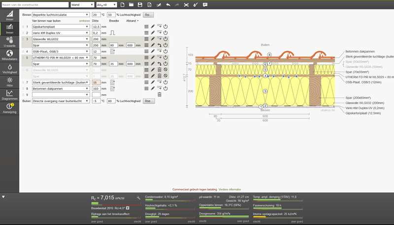

CodeCaster schreef op donderdag 3 december 2020 @ 17:49:

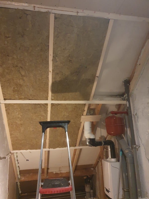

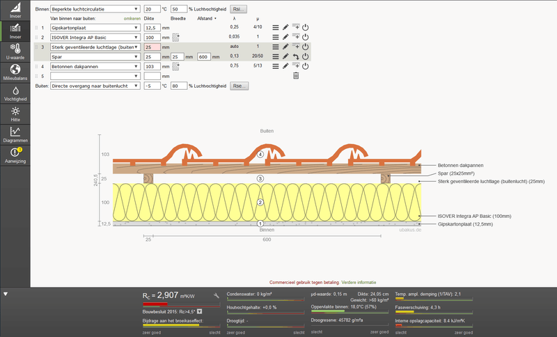

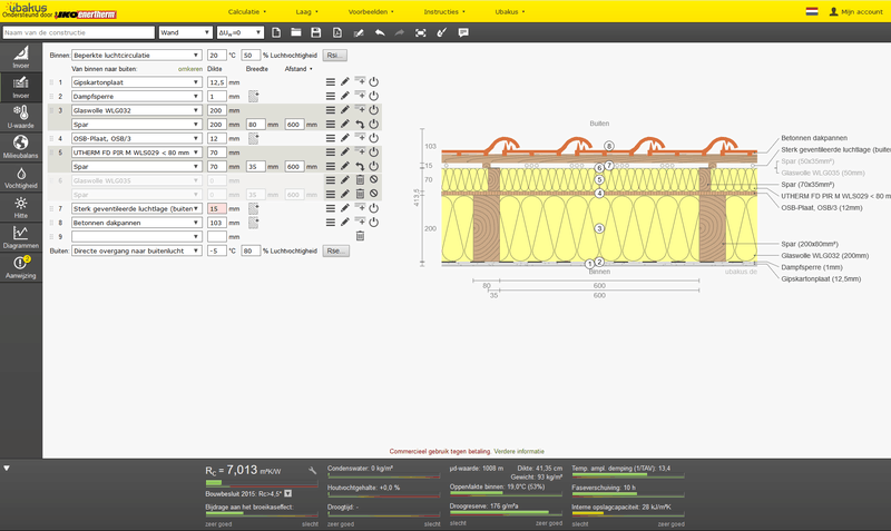

Glaswol direct onder de dakpannen is niet echt gebruikelijk. Daarom is kijken onder je dakpannen geen slecht idee. En een merk/type is handig als je dat kan vinden. Maar belangrijker is, is welke/wat voor materialen er zijn gebruikt.
Ik heb bijna het idee; kijkende naar je foto, dat men links en rechts wat extra glaswol er tussen heeft geduwt ter opvulling. En niet zozeer dat je hele dak op die manier gedaan is. Enige manier om er achter te komen is vanaf de buitenzijde dat te controleren. (Of eventueel bij een CV doorvoer pijp oid).

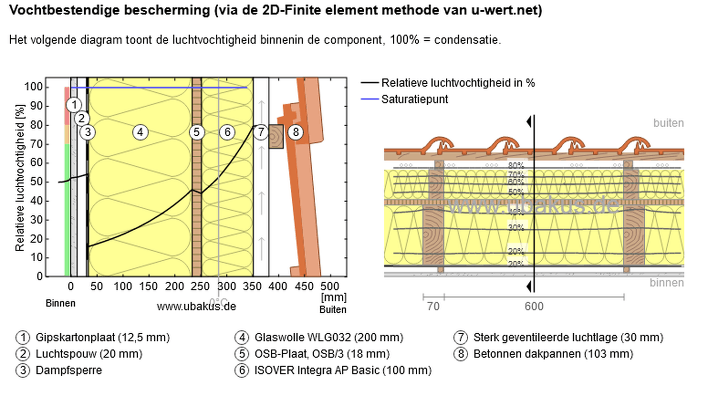

Kom ik op zoiets uit; dus een dampsper tussen je gipskartonplaat en je glaswol.
Afbeeldingslocatie: https://tweakers.net/i/0qAbZR4umludjFF05hi2CsVygOk=/800x/filters:strip_exif()/f/image/BjA8PPcqsHAnG9vzCuPlc2DV.png?f=fotoalbum_large
(Ik had hem nog even op "Wand" staan ipv "Dak", voor de condensatieberekening maakt dat niet uit, wel voor de Rc waarde, die is met "Dak" ietsjes lager.)
[ Voor 3% gewijzigd door _Arthur op 03-12-2020 18:14 ]

Knappel schreef op donderdag 3 december 2020 @ 18:05:
Als ik het goed begrijp kan klimaatfolie altijd.
Speciaal voor jou, dezelfde constructie, maar dan met klimaatfolie. Mag je zelf de conclusie trekken 8)
Afbeeldingslocatie: https://tweakers.net/i/2PJNiReibuJOydxaQi9LOhvncKc=/800x/filters:strip_exif()/f/image/ogN1UhiAbzS9KTe7bYuS2QjH.png?f=fotoalbum_large

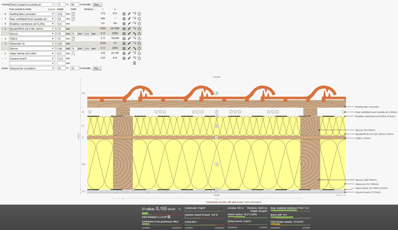

Knappel schreef op donderdag 3 december 2020 @ 18:28:
Ik leer elke dag, dank. Ik vraag me wel af waarom: dat vocht zou in koude tijden toch niet moeten ontstaan (want klimaatfolie = dicht) en in warme tijden kunnen verdampen? Ik probeer het vooral te begrijpen :)
Klimaatfolie is een dampremmer, maar is niet dampdicht (c.q. een damp sper). Hierdoor kan er dus alsnog vocht/damp je constructie inkomen waardoor het condensatiepunt alsnog in je constructie ligt.
Hier een voorbeeld; het eerste plaatje is met klimaat folie. Je ziet dat de Rlv (Relatieveluchtvochtigheid) na laag 3 (=de Klimaatfolie) begint bij plusminus 38%. Ten opzichte van het begin punt (=50% Rlv), is het 12% gedaald, door de Klimaatfolie. Echter in laag 4 loopt de Rlv op tot 100% en vindt er condensatie plaats == foute boel voor je OSB houtwerk in laag 5.
Afbeeldingslocatie: https://tweakers.net/i/dnw69Y4r42TK-VfaSMWNCm7xfxE=/800x/filters:strip_exif()/f/image/TUJdVL0L9Be9IwBcxrbWPw8K.png?f=fotoalbum_large
In dit voorbeeld heb ik de Klimaatfolie vervangen door een dampsper (=dampdicht en er kan (bijna) niets doorheen). Je ziet dat de Rlv (Relatieveluchtvochtigheid) na laag 3 (=de dampsper) nu nog maar rond de 17% ligt. In de hele constructie bereikt de Rlv geen 100% en vindt er dus geen condensatie in je constructie plaats en is er geen probleem voor je OSB houtwerk.
Afbeeldingslocatie: https://tweakers.net/i/M1c0g-jyRHgH0xgxWvPJYFsu28k=/full-fit-in/4000x4000/filters:no_upscale():fill(white):strip_exif()/f/image/sZMj55coZCEqGIcyhNU9t9eG.png?f=user_large
Klimaatfolie is geen heiligegraal die "alle" vocht c.q. condensatie problemen zo maar oplost.
Zoals we in dit topic zien zijn maar weinig dakconstructies hetzelfde en moet elke constructie apart doorgerekend worden om te bepalen op welke manier je het beste (zonder condensatie problemen) kan na-isoleren.

_Arthur schreef op donderdag 3 december 2020 @ 18:06:
Klopt, dat glaswol lijkt toch alleen rond de dakramen gedaan te zijn.
Onder de dakpannen, onder de pannenlatten zit een soort zeil, dik geel folie, dat op de PIR-platen ligt. Dat lijkt me dus dampdicht. Dan moet de binnenkant toch dampopen? Klimaatfolie achter de gipsplaten dus.

CodeCaster schreef op vrijdag 4 december 2020 @ 11:22:
Onder de dakpannen, onder de pannenlatten zit een soort zeil, dik geel folie, dat op de PIR-platen ligt. Dat is dus dampdicht. Dan moet de binnenkant toch dampopen. Klimaatfolie achter de gipsplaten dus.
Ik vermoed dat het een waterkerende dampdoorlatende folie is. Want alle andere folies die ik gebruik in jouw huidige constructie leveren vochtproblemen op.
Maak zelf even je constructie na in Ubakus en ga met de verschillende lagen "spelen". Dat doe ik ook. Dat zie je met de lagen die ik in onderstaande constructie 'uit' heb gezet, deze zijn lichtgrijs.
Afbeeldingslocatie: https://tweakers.net/i/DlGimWyE224VXCNws7rBRgYvS-c=/800x/filters:strip_exif()/f/image/vcv4F7laWGswOvY0CVoXX5Di.png?f=fotoalbum_large

_Arthur schreef op vrijdag 4 december 2020 @ 11:38:

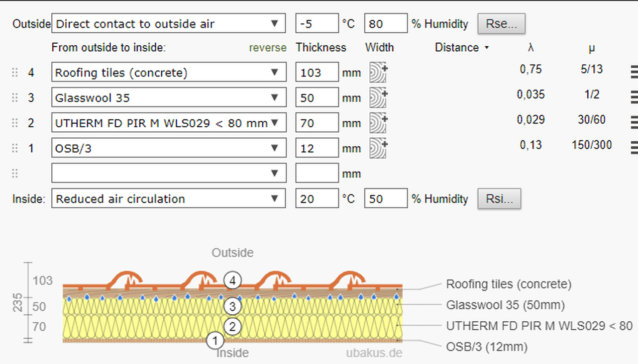

Maar dat vermoeden wil ik dus bevestigd hebben, want ik weet er bijna niks van, en het is nogal een gok.
Als dat folie aan de buitenkant ademend is, zit ik goed:
Afbeeldingslocatie: https://tweakers.net/i/EBGpJHALDnMFVGWJarQzrunEvCo=/800x/filters:strip_exif()/f/image/OvCI93XWUFfScuk56svl9Qyd.png?f=fotoalbum_large
Maar dat móet wel dampdoorlatend zijn, anders zou de achterkant van mijn PIR-platen nu vochtig zijn.

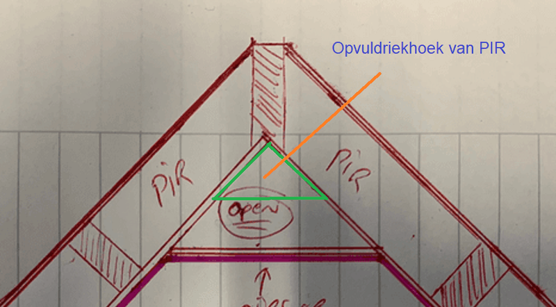

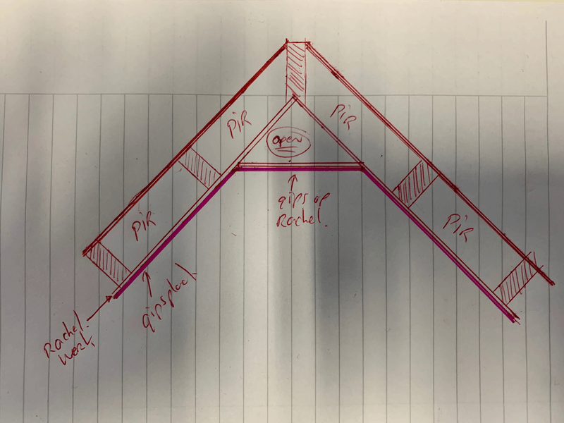

Ik zit alleen met een vraag over de nok van de zolder. Daar wil ik graag het plafond een stukje horizontaal laten lopen. Kan dit zonder dat deze "lucht" ruimte voor problemen gaat zorgen?
Afbeeldingslocatie: https://tweakers.net/i/wwosx6t_WMekyQLFzlsyVP4M5MU=/800x/filters:strip_exif()/f/image/XJ7tOG86p9f1k7KsLwKBrWmD.png?f=fotoalbum_large

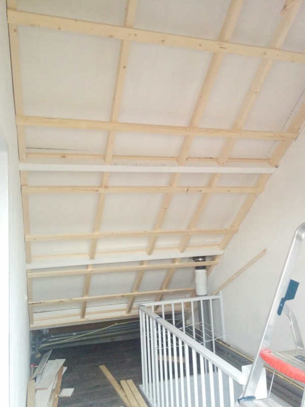

@rhonkoop lijkt op mijn dak opbouw (ook huis uit de periode rond 1982?) :-) Ik ga exact hetzelfde doen. Waar de PIR-platen aansluiten op de nok-balk, plak ik het af met alu tape en komt er een mini-verlaagd plafonnetje in, exact zoals jij hebt getekend.
Echter ipv houten rachelwerk, ga ik Gyproc veerregels gebruiken waar de gipsplaten aan worden bevestigd.
[ Voor 16% gewijzigd door _Arthur op 04-12-2020 13:03 ]
  • PaT
PaT
Moderator Mobile
Ja, dat mod

@_Arthur Onze woning is uit 1979. Dus inderdaad een vergelijkbare dakopbouw. Zou er een kans op condens vorming kunnen zijn achter het "mini verlaagde plafond" Dat is mij niet helemaal duidelijk.
  • _Arthur
  • Laatst online: 21:50
_Arthur
blub
rhonkoop schreef op vrijdag 4 december 2020 @ 14:47:
Ik zie geen reden waarom het daar zou condenseren. Mocht je toch heel-erg-safe wullen spelen, kan je zoiets doen;

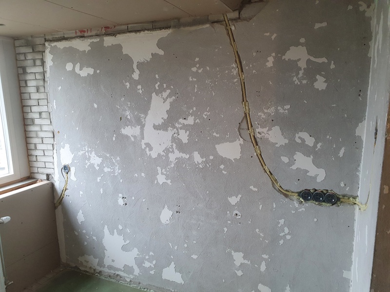

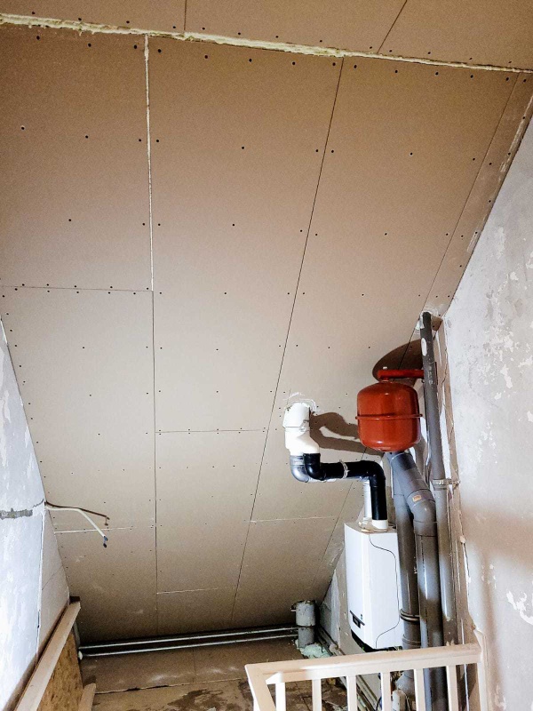

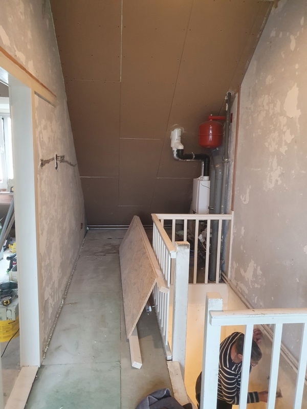

  • StephanO1990
  • Laatst online: 06-10 08:30
Het spantbeen is verwijderd!
Voor:
Afbeeldingslocatie: https://tweakers.net/i/pjzInCtiAEdh-4H1mVXvcIbxpKc=/232x232/filters:strip_icc():strip_exif()/f/image/WyUVUTr6Ofk2fuWNvk6RQQid.jpg?f=fotoalbum_tileAfbeeldingslocatie: https://tweakers.net/i/N-ODiV1OkjcrrGjxiH4yYVn6Hx8=/232x232/filters:strip_icc():strip_exif()/f/image/gD3Bhb9vYpFQxIfITKKm6SGc.jpg?f=fotoalbum_tile
Na:
Afbeeldingslocatie: https://tweakers.net/i/SsN2aVrOBonF9T823t3rCtpedEo=/232x232/filters:strip_icc():strip_exif()/f/image/EYvyHgXeEWi4B2wQ2vbq6oia.jpg?f=fotoalbum_tileAfbeeldingslocatie: https://tweakers.net/i/fbqndZiu5UvAyuStcAqAN3FDHIQ=/232x232/filters:strip_icc():strip_exif()/f/image/dDUGgT6GjzuSr5d1ZajoQv7p.jpg?f=fotoalbum_tileAfbeeldingslocatie: https://tweakers.net/i/iw4T_lp2ZjdojOyidQ50lwoWyks=/232x232/filters:strip_icc():strip_exif()/f/image/bvMO4xytVEeX9TGjNBDpxwfi.jpg?f=fotoalbum_tile
Afbeeldingslocatie: https://tweakers.net/i/MD93iL5iHF9yeRSILXgv0S3HGWE=/232x232/filters:strip_icc():strip_exif()/f/image/5UArhMAhxJXS518GuAFmDfvG.jpg?f=fotoalbum_tileAfbeeldingslocatie: https://tweakers.net/i/9TcGovdJxosNBr4L06XeY_lYC9M=/232x232/filters:strip_icc():strip_exif()/f/image/sV3NU2NZe6vaz1WNKW6ZtLaN.jpg?f=fotoalbum_tile

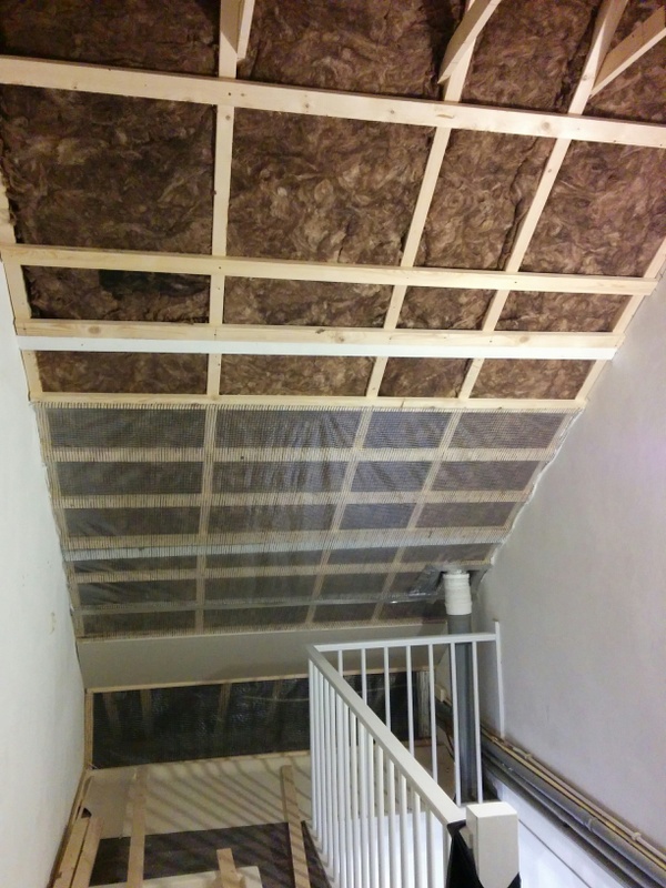

Vanochtend hebben we een frame gemaakt waar de latten vervolgens tegenaan komen. Gezien de oude bananen-balken, is er een nieuwe, rechte balkenlaag voorlangs gemaakt, die enkele mm's verder naar binnen komt. Dit maakt het maken van een lattenframe een koud kunstje!
Afbeeldingslocatie: https://tweakers.net/i/p60D4f4hd-ztVZm6Uyfgau_h9hY=/232x232/filters:strip_icc():strip_exif()/f/image/b4DTq3Lqq4flm2OwOMct1NKu.jpg?f=fotoalbum_tileAfbeeldingslocatie: https://tweakers.net/i/fbqndZiu5UvAyuStcAqAN3FDHIQ=/232x232/filters:strip_icc():strip_exif()/f/image/dDUGgT6GjzuSr5d1ZajoQv7p.jpg?f=fotoalbum_tile
Next up: Isoleren met pavaflex, lattenframe maken en folie aanbrengen + tapen.

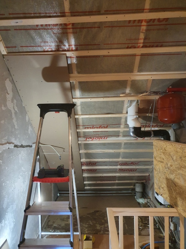

  • Gandalf68
  • Laatst online: 03-10 20:23
Leuk onderwerp ;)
Ik heb vorig jaar en dit jaar een dakkapel geplaatst en dan gaat men zagen.....
Dus de rest moest er ook aan geloven... het resultaat tot nu toe mag er zijn.
Elk huis is anders maar in mijn geval kon ik extra balken monteren en daar tussen zit nu 12 cm steenwol met een luchtlaag naar het dakbeschot. ,warmte isolatie,geluidsisolatie en brandwerend.
Dan dampwerende folie en daar gaan rachels over heen dus automatisch een luchtlaag.
Dan gipsplaten en dat wordt binnenkort voorzien van een stucklaag.
Kortom een super goede isolatie. Afbeeldingslocatie: https://tweakers.net/i/yGW_QTg7PEtIy2ZTweJ-Wd8fyJM=/x800/filters:strip_icc():strip_exif()/f/image/XVIXo9FahxzByDc4ZrHKLh4I.jpg?f=fotoalbum_large

Foto van voorzolder en grote zolder totale isolatie laag ong 15 cm ;)

Netjes gewerkt, heb je rondom de dakdoorvoeren alleen pur gedaan / wat heb je met de folie gedaan
  • Gandalf68
Pur bij dakranden en langs de muur waar balken tegen aan zit. Folie is dampdoorlatend.
De 12 cm steenwolplaten kan je niet in een bouwmarkt vinden.
Mooie eigenschap van steenwol is oa brandvertraging en geluidswerend ten opzichte van glaswol.
Alleen de platen hebben een rd waarde van 3.2 /3.4 en door de combinatie en opbouw ga ik vast hoger zitten.

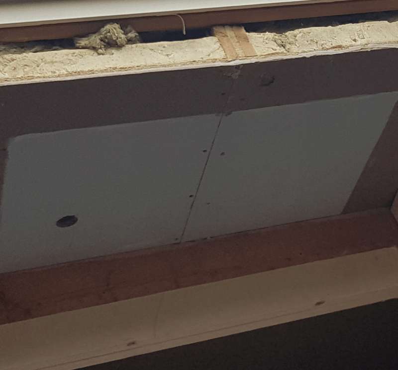

Afbeeldingslocatie: https://tweakers.net/i/KD9rxq929dmZJDV2qdf0hkl_kkA=/full-fit-in/4920x3264/filters:max_bytes(3145728):no_upscale():strip_icc():fill(white):strip_exif()/f/image/MGeRv60kH6Mgz3k1j6ef6Phc.jpg?f=user_large
Afbeeldingslocatie: https://tweakers.net/i/Ou9YYGIGpJ_auobEyBZzc-V46No=/full-fit-in/4920x3264/filters:max_bytes(3145728):no_upscale():strip_icc():fill(white):strip_exif()/f/image/6aQI2HTn3z4LYTPHidS8ntrv.jpg?f=user_large
Wat doen jullie met dit soort kieren? Paar mm breed. Purren, wegsnijden, tape. Of meteen tape?

  • LED-Maniak
  • Laatst online: 21:36
Ik steek het pistool er een stukje in zodat de pur diep de kier in gaat. Als je de PIR nu in jouw geval weg haalt zal je zien dat je er maar een millimeter of twee in zit als je geluk hebt.
Na purren wegsnijden en tapen.

  • Impry
  • Laatst online: 13-05 22:08
Impry
Rallymedia.nl
Ik krijg mijn pistool hier echt niet tussen, daar is het te smal voor.
Rallymedia op YouTube - Rallymedia Facebook
  • LED-Maniak
Impry schreef op zaterdag 5 december 2020 @ 13:29:
Harder drukken. :P
  • RichieB
  • Laatst online: 22:58
Hoe hard precies? Tot het “krak” zegt en dan iets minder.
  • LED-Maniak
Het is een schuim met aluminium. Diameter van het pistool is een keer 4mm(of je zet er een stuk vormbaar plastic op..). Je drukt een deukje in je PIR plaat en je tip zit er al een 5mm diep in. Even rustig hendel indrukken tot je ziet dat het pur de rand van de naad nadert en klaar. Soms kan je het pistool in een stuk over de hele naad trekken. Soms niet en dan doe ik elke 5cm de spuit er in drukken.
[ Voor 17% gewijzigd door LED-Maniak op 05-12-2020 13:46 ]
  • Impry
Impry
Rallymedia.nl
Haha, maandag weer verder, dan gaan we t zien. Zit ook nog zo’n plastic dopje bij, die kan er misschien wel tussen als ik het puntje af knip.

@Impry Kan het zijn dat je de standaard PUR bussen gebruikt met plastic buisje? Dat zou een reden kunnen zijn waarom @LED-Maniak er wel tussen komt als hij met een metalen pistool werkt. Daarmee heb ik namelijk ook wel vaker dit soort kieren kunnen afdichten door er gewoon langs te gaan met een beetje duwen. De punt van zo'n pistool is namelijk redelijk spits.

Ik heb ook een pur pistool, maar dat is toch al gauw 5mm breed, deze kier 1 á 2 mm. Er tussen proppen kan altijd, maar dan druk je het aluminiumfolie wel kapot/weg.
  • _Arthur
_Arthur
blub
Impry schreef op zondag 6 december 2020 @ 00:02:
Ja, maar af plakken met alu-tape wil je toch nog doen 8)
  • rube
  • Laatst online: 23:11
Dan druk je het een beetje weg, maar daar komt weer nieuw pur voor in de plaats. Daarna afsnijden en aftapen?
Of met mes/zaag net iets meer ruimte maken om met het pistool er tussen te komen?
  • Impry
Impry
Rallymedia.nl
True true. Ik was benieuwd of jullie dit allemaal ook deden, want het is wel een stuk arbeidsintensiever om 80 platen rondom te purren. Terwijl er ook al een tand/groef verbinding is. (behalve bij de gordingen)

Om die reden heb ik bij mij de balken verdiept aangebracht zodat het regelwerk bijna gelijk viel met (laagste punt) onderkant gordingen. Gordingen waren zo krom als een hoepel dus vlak over de gordingen werken was toch geen optie. Wel even puzzelen om te zorgen dat er geen aansluiting van twee gipsplaten boven een gording uitkomt.
Dit was bij mij noodzakelijk om te zorgen dat wasmachine en droger er aan de andere kant van de zolder nog onder zouden passen.
Afbeeldingslocatie: https://tweakers.net/i/bCaNL9uIa-zi6jgFigC6xO4huW0=/x800/filters:strip_icc():strip_exif()/f/image/RIcTgWdMieKnSaSG6Xk7doRE.jpg?f=fotoalbum_large
Afbeeldingslocatie: https://tweakers.net/i/GDzZfbwsDU4J4-b-7CJfVFA9_Rs=/x800/filters:strip_icc():strip_exif()/f/image/B1j8bxraT519Llszu2BnpSxc.jpg?f=fotoalbum_large
[ Voor 12% gewijzigd door assje op 07-12-2020 10:15 ]

deze folie is dampremmend , is heel wat anders dan dampdoorlatend , ik mag hopen dat je de naden 15 cm overlapt hebt en af geplakt hebt en de doorvoeren ook , tevens is de verf op je dakbeschot wel damp doorlatend ? je rd waarde zal dalen door de balken als je je dak na bouw met balken in ubakus krijg je de echte isolatie waarde de rc waarde van het gehele dak en niet alleen de rd waarde van de isolatie

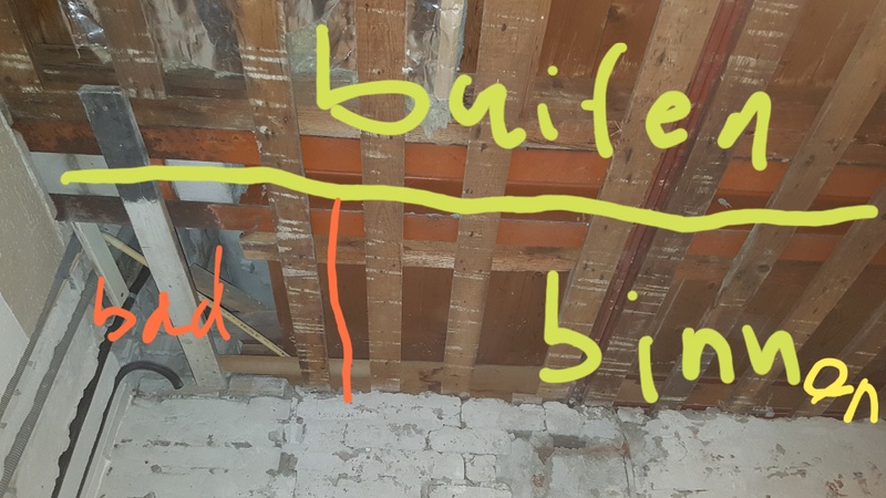

  • Nhz
  • Laatst online: 16:55
Nhz
Nhz schreef op maandag 30 november 2020 @ 17:01:
Nadat ik twee jaar geleden het ene deel van ons huis voorzien heb van nieuwe isolatie (jaren 30 kap, houten dakbeschot zonder isolatie, van binnenuit geisoleerd met 16cm PIR), is nu het andere deel van ons huis aan de beurt. Het gaat hier om een pand van 1840, waar in 1990 door de vorige bewoners een nieuwe kap op is gezet. Deze 'nieuwe' kap bestaat uit sandwitchpanelen: hardboard, 7cm EPS, hardboard.
De vraag is nu hoe kan ik dit het beste aanvliegen. Het mooiste zou natuurlijk zijn als we de kap van buitenaf zouden isoleren, maar daarmee vallen we van het een in het ander (goten, aftimmering, welstand?). We zijn nu dus aan het kijken naar de mogelijkheden om toch van binnenuit te isoleren. Daarbij komt dus direct de vraag of dat wel gaat.
Zijn er hier mensen die al eens eerder met dit bijltje gehakt hebben?
Ik zat zelf te denken om 10cm PIR tegen het hardboard aan de binnenkant te plakken. Daaroverheen (aan de binnenkant) klimaatfolie en dat dan af te werken met gips en stucwerk. Ik heb echter geen idee hoe we dat moeten gaan bevestigen (hardboard kan je niet in schroeven) en of dit de juiste oplossing is.
Wellicht handig om nog even te vermelden, we gaan de steens muren van dit pand ook (van binnen uit) isoleren. De verdiepingsvloer wordt ook in zijn geheel vervangen.
Even mezelf quoten om het nogmaals onder de aandacht te brengen, in de hoop op een antwoord. Sinds het topic verhuist is naar een ander forumdeel lijkt het meer aandacht te krijgen.
Groetjes

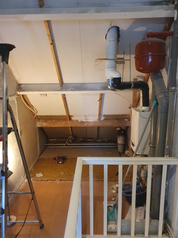

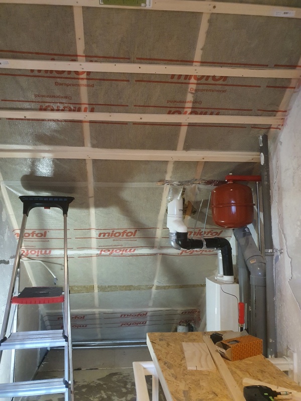

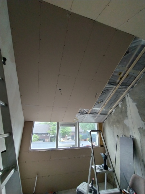

Hallo, ben nieuw hier, maar dacht plaats wat foto's die ik terug kon vinden van mijn zolder avontuur dit jaar. Wellicht heb je er iets aan.
Jaren 70 woning.
bestaande opbouw:dakpan, lat, 3cm pur, osb achtig plaat
Hier tegen aan:
220 mm knaufwol 6 rd
klimaat folie/tape
gipsplaat / stuc/ afwerking
geen tocht meer, snel warm te stoken, toen ik nog niet stookte ( sep/okt/begin nov) was de temp 2 graden hoger dan op de 1ste verdieping waar ook niet gestookt werd.
Zoals je wellicht kan zien heb ik dubbele lat constructie gemaakt, 1ste om isolatie tussen te kunnen klemmen en het folie aan te kunnen nieten
2de om de gipsplaten aan vast te kunnen schroeven.
Ik durvde het niet aan om 1000+ schroeven voor de gipsplaten door het folie te schroeven. (ook al zeggen sommige dat het geen kwaad kan)

Om het wat aangenamer te maken voor de kinderen ga ik de vloer naisoleren, van onderuit.
Dampdichte folie aan de warme zijde, dus die eerst plaatsen, en dan tussen de balken isoleren?
  • rube
Zie rube in "(Woon)Zolder dak Isoleren, beste methodiek?"
En maak even een tekening/schets voor de duidelijkheid.
Ga je niet het dak (ook) isoleren? Of is dat al gedaan? Via dak verdwijnt meer warmte dan de vloer.

Julio-K schreef op dinsdag 8 december 2020 @ 15:18:
Jaren 70 woning.
Hier tegen aan:
klimaat folie/tape
Heb je wel iets tussen de folie en inbouwspots gedaan? Houten bakje of iets dergelijks?

  • Julio-K
  • Laatst online: 04-10 20:56
cverkooyen schreef op dinsdag 8 december 2020 @ 19:35:
door de dubbele latten constructie zit er voldoende ruimte tussen de (platte) 3w spots en het folie

Ik ben alvast een beetje aan het orienteren hoe&wat. Deze winter doen we het nog maar even met een extra kacheltje ;)
Maar we hebben een dakopbouw waarin ook een vliering zit. Tussen de balken kan ik 12cm isolatie kwijt. Dat samen met de 8 a 10cm wol die er al zit moet er wel een stuk meer comfort te behalen zijn! :)
Alleen dan ga je lezen over vocht en folie, en zie ik wel een probleempje. Want als het dampdicht moet zijn, hoe ga ik dat behalen rond de dragers van de vliering? En langs de muur? De isolatie kan ik doortrekken richting vliering. Tussen de balken in zit een los stukje plaat geschroefd met een afwerklatje in het rood omcirkelde deel.
Er zit ook nog een mooi kastje daar beneden met schuifdeurtjes. Twijfel wel of ik die mee isoleer, het geeft heel veel extra opbergruimte, die ik dan kwijt raak terwijl het iets van 4m2 aan extra isolatie is....
Afbeeldingslocatie: https://tweakers.net/i/nFFZSR9LL0zMetSyzVtgcgsRsCM=/800x/filters:strip_icc():strip_exif()/f/image/yPsdawET8AAtYK7iIah7mMOy.jpg?f=fotoalbum_large
Afbeeldingslocatie: https://tweakers.net/i/VLYHMIA1L99e4MvX-zJxwm3r5JQ=/800x/filters:strip_icc():strip_exif()/f/image/A2HGUwzEr1Utd7yNcELPf1C4.jpg?f=fotoalbum_large
Gek genoeg zou ik met de huidige constructie al condens krijgen tegen de folie?
Ik heb even gekeken via een opening van de ventilatie, na het glaswol komt de zwarte folie, geen dakbeschot.
Afbeeldingslocatie: https://tweakers.net/i/8s8LS1h9UDqp2fvUGCLT3iKaTbw=/800x/filters:strip_icc():strip_exif()/f/image/TdXRVZFNLtsZNI9O7txKQFSQ.jpg?f=fotoalbum_large

Dat is toch niet gek?
Je hebt een glaswol gekozen zonder aluminium laag.
Het vocht van de kamer trekt door de spaanplaat, door het glaswol en condenseert tegen je damplaag.
  • _ferry_
_ferry_
Moderator Tweaking
Nipple Tweaker
Hmmz, dan zal ik nog eens via het gat kijken waar de ventilatie pijp naar buiten gaat, maar vziw zat er geen alu folie aan de kamerzijde. Wel heeft de spaanplaat een gladde witte afwerklaag. (Melamine?). Maar ik denk niet dat dat dezelfde functie kan vervullen.
Wellicht een extra reden om te isoleren, want als ik er extra isolatie bij teken neemt het ook de condensatie weg.

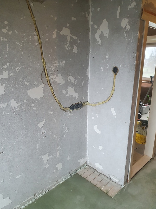

Zo maandag komen de stucadoors,
Extra stopcontacten gemaakt alles geisoleerd en zolder is leeg. Alvast een sneak peak bij dezeAfbeeldingslocatie: https://tweakers.net/i/-XKR_EeKBmAtdsjiXtn4DdShgTw=/x800/filters:strip_icc():strip_exif()/f/image/auhMrHXp9KqcLG57K13mip3w.jpg?f=fotoalbum_large
Afbeeldingslocatie: https://tweakers.net/i/5P3Q3C8dFvYwouhn_J8qyF0V4Mg=/800x/filters:strip_icc():strip_exif()/f/image/p6sW3NygLwpEbLGb5wIePin4.jpg?f=fotoalbum_large
Afbeeldingslocatie: https://tweakers.net/i/Jv7hEdUtCOg-wHJytwwOjtWu9wc=/800x/filters:strip_icc():strip_exif()/f/image/YrqsW4BQ6CMowrkGXQ8gVGtr.jpg?f=fotoalbum_large
Afbeeldingslocatie: https://tweakers.net/i/-7X8ucn35jDDYS6Ga9yEPMWVbxw=/800x/filters:strip_icc():strip_exif()/f/image/eFRhk9QQC50ErMHVXgroqEpr.jpg?f=fotoalbum_large
Afbeeldingslocatie: https://tweakers.net/i/IhdV1_OdLv6h05G70ThkdSj9EFU=/x800/filters:strip_icc():strip_exif()/f/image/sjuhwySLdK75pYYmIxsDoVD6.jpg?f=fotoalbum_large
Afbeeldingslocatie: https://tweakers.net/i/NqZEvTMd6XN5dKxSfMcvum7ZBag=/800x/filters:strip_icc():strip_exif()/f/image/YaeqiMFfFMQOQ2hZiEEjPX03.jpg?f=fotoalbum_large
Afbeeldingslocatie: https://tweakers.net/i/bpXBFCdu7iX26CSFZfG08ZHUi4A=/800x/filters:strip_icc():strip_exif()/f/image/oU7aJ8SnSIF3yLONXt1oYk18.jpg?f=fotoalbum_large
Afbeeldingslocatie: https://tweakers.net/i/c2yaOGdjNaVqaVXjEDRAVXlQ2ao=/800x/filters:strip_icc():strip_exif()/f/image/bzLgPkgvHiC9hOaGDVXklDJF.jpg?f=fotoalbum_large
Afbeeldingslocatie: https://tweakers.net/i/KbIxTRpkH1AaeSlqKvbXq7dKh3Q=/800x/filters:strip_icc():strip_exif()/f/image/IHrQsspwptkXPu3MmfdgjO8L.jpg?f=fotoalbum_large
  • _Arthur
_Arthur
blub
Enige opmerking die ik van een electricien kreeg; niet je dozen of leidingen vastzetten met PUR. Maar gewoon een hap gips er tegenaan her en der.
  • Gandalf68
_Arthur schreef op zaterdag 12 december 2020 @ 11:59:
Dank je als we dat niet doen blijft het niet zitten maar zal zorgen dat het goed komt .

rube schreef op zaterdag 12 december 2020 @ 13:02:
Gisteren en vannochtend heb ik een stukje pavaflex tussen de kepers gehaald en het gedeelte tegen het dakbeschot voelt echt klam/vochtig. Ook het dakbeschot zelf voelt klam.
Dit was waar alleen pavaflex zit. Toen heb ook een pirplaat verwijderd (alleen 4 schroeven) en ook de pavaflex daarachter voelde bij het dakbeschot klam. Ik had gehoopt dat die pirplaat (zonder afpurren/tapen) over de pavaflex al lucht met vocht tegen zou houden, maar dat lijkt er niet op.
Plaats je Ubakus berekening eens voor je opbouw als je wilt. Inclusief die van het verloop van de vochtigheid.
  • rube
@_Arthur Welke binnen en buiten temperaturen en welke luchtvochtigheidsgraden kan ik daar bij het besten hanteren?
Dan ga ik morgen als ik achter de laptop zit even wat plaatjes maken.
  • _Arthur
_Arthur
blub
rube schreef op zaterdag 12 december 2020 @ 21:59:
Voor het vergelijk gewoon de defaults. Dan kunnen ze hier makkelijker met elkaar vergeleken worden. Tenzij je weet dat het op je zolder altijd 60/70% RLV is, dan gebruik je die.

Ook ik wil een stukje platdak van binnen isoleren, met glaswol. Toch nog een paar vragen:
1) glaswol strak tussen de houten balken, dan met klimaatfolie afwerken zodat er een goede vochtregulatie is. Maar hoe werk je de zijkant af? Ofwel, deze kant langs de muur:
Afbeeldingslocatie: https://tweakers.net/i/jyVzh8Qjgxf1VAIDxC8luJk4MPo=/800x/filters:strip_icc():strip_exif()/f/image/5LR167TeL8MYLtHpQRiAEqlJ.jpg?f=fotoalbum_large
Hier kan ik niet strak de folie tegen wegwerken, en wordt dus een lek. Hoe op te lossen? Balken tussen plaatsen?
2) Een gedeelte van dit plafond is binnenshuis: daarboven zit een badkuip en badkamer met betonnen vloer. Ik wil ook hier graag iets isoleren, zeker onder de badkuip (gat links) omdat ande warmte via de gevel wegvloeit. Wat kan ik hier het beste doen? Gewoon hetzelfde (wol+folie)? De tussenmuur is trouwens open aan de bovenkant, dus ik weet niet of die folie iets uithaald.
Afbeeldingslocatie: https://tweakers.net/i/hqf2v8I3UQxsWFDd8csr2hDrITk=/800x/filters:strip_icc():strip_exif()/f/image/gXlEY4M0loPnmFgbH0fwVRlk.jpg?f=fotoalbum_large
3) balken zijn 13 cm dik, rollen wol 12 of 14 cm. Liever 1 cm lucht, of 1 cm samendrukken?
  • Gandalf68
ik ben geen expert maar een kleine luchtlaag is zo wie zo goed en gaat werken als isolatielaag.
volgens mij 12 cm glaswol doen en daaronder dampdoorlatende folie dus je krijgt : van boven naar beneden.
Luchtlaag van 1 cm
12 cm glaswol
plastic folie
rachels (dus weer een miniscule luchtlaag )
Gipsplaten (Althans ik neem aan dat plafond dicht gaat )
verfen of stucen .
  • LED-Maniak
Zet het eens in ubakus. Ik zou denk ik eerder gaan voor licht comprimeren dan een luchtlaag.
