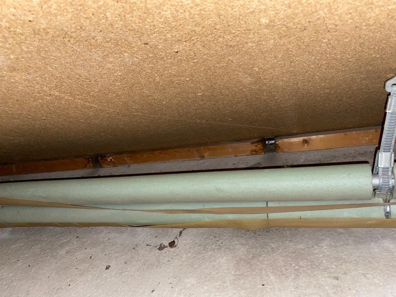

Ik heb ook wat verwarmingsbuizen die nu nog in de weg zitten. Ik ga ze een stukje verleggen voor ik de isolatie ga plaatsen.
En ja, volumes zijn erg veel. Eerste zending 88m2 160mm. Tweede zending eind vorige week ontvangen: 89m2 140mm. Hiervan alweer 30m2 er tegengeplakt deze week.
Viel wel wat tegen, ik had te grote platen besteld. Ik dacht....lekker snel er tegen aan. Maar die waren zo groot dat ze niet door het trapgat pasten.
Ook had ik een speciale isolatie zaag besteld. Dat werkt dus als een soort mes, heel mooi dat je geen rommel hebt. Behalve dan dat dat hij 140 mm dik PIR absoluut niet werkt. Dus daarna maar geprobeerd met een gewone zaag. Dat gaat prima (wel met zaagsel).
Moest ik dus wel mijn zaag tool (zie eerdere post) demonteren, naar beneden brengen en weer daar monteren.
Nu moet ik op zolder opmeten, in de woonkamer zagen, plaat naar boven brengen, monteren, weer meten en weer naar benden om de volgende te zagen |:(
Bovendien wilde ik ze kitten, maar dat hield niet zonder goed/lang te ondersteunen (super hi-tack kit gebruikt). Toen maar 160mm lange isolatie schroeven met ringen besteld.
Goed, het zat dus wat tegen maar inmiddels gaat het en hopelijk heb ik over een week of 2 alles er tegen zitten (exclusief purren, tapen, afwerken).

Die isolatielaag was er zeker één van Bahco? Die hebben inderdaad een speciale zaag voor isolatie maar die is absoluut niet geschikt voor PIR. Daar neem je beter een fijngetande houtzaag voor.
  • rube
  • Laatst online: 23:11
Ja, ik dacht dat ik gezien had dat die ook voor PIR geschikt was. Misschien fout gekeken, ik weet nu na 40 cm proberen dat dat in ieder geval niet werkt.
Ik heb nu inderdaad een fijngetande houtzaag. Afgezien van wat zaagsel/stof, gaat dat prima.

Ik ben voornemens om het zolderdak van onze tussenwoning uit 1975 te isoleren en het dakraam te (laten) vervangen. Ik heb vooronderzoek gedaan en op het huidige dakbeschot lijkt een cm of 3 aan piepschuim te zitten.
Afbeeldingslocatie: https://tweakers.net/i/wT0z6F1OYhjbZI1W7xtgLiycg9w=/800x/filters:strip_icc():strip_exif()/f/image/kaQeMn4zz0He4MyRy4Vih5N5.jpg?f=fotoalbum_large
Ik heb een dak met gordingen, deze zijn ongever 18,5 cm dik. Het idee is als volgt:
- Glaswol 16 cm plaatsen
- Regelwerk gelijk met voorkant gordingen.
- Klimaatfolie
- Gipsplaten
Ik moet nog even uitrekenen of dit vochtproblemen oplevert, ik verwacht dat het goed komt gezien eerdere berichten waarin een dergelijke opbouw wordt gehanteerd.
Wel heb ik nog wat vragen die ik graag beantwoord wil hebben voor ik aan de slag ga.
1) In de aansluiting tussen dak en vloer zitten ventilatiegaten. Wat moet ik hier mee doen? Moeten deze juist open blijven, of juist dicht gemaakt worden? Ze zouden aansluiten op de laag met glaswol. Foto:
Afbeeldingslocatie: https://tweakers.net/i/pSpj7OqeA8ryixVof99yeU3IZ3w=/800x/filters:strip_icc():strip_exif()/f/image/O4kO2Hi27XkSHekKy3CiwG5t.jpg?f=fotoalbum_large
2) Klopt het dat deze knieschotten niet dragend zijn en dus verwijderd kunnen worden?
Afbeeldingslocatie: https://tweakers.net/i/vP2UZfwMNc7kkM7UBE4ylzxL5nQ=/x800/filters:strip_icc():strip_exif()/f/image/nzTKnSPLoYHLftka1MQFP39D.jpg?f=fotoalbum_large
Alvast dank voor de antwoorden. Mocht ik iets helemaal over het hoofd zien of verkeerd hebben dan zijn alle tips en feedback welkom uiteraard :)

NoepZor schreef op donderdag 26 november 2020 @ 22:08:
- Klimaatfolie
- Gipsplaten
Je knieschotten zijn in ieder geval niet dragend. Dragende knieschotten heb je nodig bij sporendaken, waarbij de spanten van dakvoet naar nok lopen.
Zo te zien zijn het enorme vocht-toevoer-gaten. Te zien aan de water'schade' aan de kopse kanten van de houten balken die direct contact hebben met de buitenlucht.
Mooie foto om te zien waarom je dus geen buitenlucht tussen je dakbeschot en isolatielaag wilt hebben.
