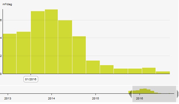

Nu we de eerste volledige zomer gehad hebben in onze nieuwe woonst, heb ik ook een gemiddeld verbruik kunnen vaststellen van gas enkel voor sanitair water.
Afbeeldingslocatie: https://tweakers.net/ext/f/dDTfX7tZLnDHNQfqjkMp1ifM/full.jpg
Op de zomermaanden kom ik dus ook mooi op 20kub per maand uit. (2 personen, niet voor koken) Gezien we beiden nogal fan zijn van een bad nemen, ben ik best tevree met die cijfers.
Deze zomer hebben we ook dak en spouwmuur laten na isoleren, dus hopelijk zijn de pieken in de winter ook wat kleiner.

Hier gaat het lekker zeg, ben benieuwd als ik eind deze maand de mindergas.nl waarde invul voor wat betreft graaddagen stand :o :o :
Afbeeldingslocatie: https://dl.dropboxusercontent.com/u/1236875/septokt16.jpg

Volgens mindergas zit ik momenteel aan 0,3-0,4 m³/graaddag. dagtemperatuur 20,5 graden en max aanvoertemp van 60°.
Ik heb echter geen idee of dit een mooi resultaat is of dit nog voor verbetering vatbaar is.
Wat nog op de todolijst staat is het aanbrengen van HR radiatorfolie en het waterzijdig inregelen
Is er ergens een site waar je vergelijkbare woningen kan vergelijken?
Voor zover ik zag kan dit op mindergas niet, en ik zag in de TS ook niets gelijkaardig staan.
Misschien een idee om allemaal "vrienden" te worden op mindergas? :-)

Hier de standen van afgelopen maand weer opgenomen; 88 m3 gas. Vorige maand sept was 20 m3. Ook hou ik het nu bij op mindergas.nl. Het schatten van het verbruik voor tapwater was ik nog mee aan het stoeien, ik had het toen op 20 m3 staan voor de zomer ivm meer douchen in de avond, en vanaf sept op 16 m3.
Afbeeldingslocatie: https://dl.dropboxusercontent.com/u/1236875/mindergasoverigverbruik1.jpg
Sept geeft mindergas.nl nu 0.124 m3/graaddag.
Okt geeft mindergas.nl 0.279 m3/graaddag.
Afbeeldingslocatie: https://dl.dropboxusercontent.com/u/1236875/1nov16mindergas.jpg
Is dit een beetje normaal? Note: het is wel een nieuwbouwhuis, onder 50m2 vloerverwarming, boven 5 rads incl. badkamer. 450 m3, 150 m2, schuifpui op noord. Calenta 40c CVtemp 45-65 graden, 06h00 20.5gr en 23h00 18gr.
Ik heb vanmorgen eens de iSense -informatie tabs bekeken en zag het volgende:
Totaal branduren 1030
Branduren tapwater 96 (= grof 10% van totaal branduren)
CV verbruik kwh 5976
Warmwater verbruik kwh 902 (= grof 13% van het CVtotaal=5976+902=6878 kwh)
Zeg dat 12% van het gasverbruik dus voor tapwater is, kan ik dat zo stellen? Dan zou van de 88 m3 gas vorige maand, maar 10.5 m3 voor tapwater zijn en niet de 16 m3 die ik nu heb ingesteld, maar dan zou mijn m3/graaddag ook veel hoger uitvallen. :o
Iemand hier tips over? Ik krijg het id dat alles nog niet optimaal loopt...

  • Daannn1987
  • Laatst online: 20-10 09:00
PCJR schreef op dinsdag 01 november 2016 @ 09:30:
Hoe nieuw is dit nieuwbouwhuis? Eerste jaar heb je vaak nog behoorlijk wat vocht in huis wat je weg moet stoken.
Daarnaast heb je echt een behoorlijk overbemeten ketel in je huis als ik het zo zie 35,9 kW :o :o
Of douche je met 2 man tegelijk?
Maar gelukkig kan hij terug moduleren naar 7 kw.. dat scheelt :+
Stook je overal of alleen beneden?
Nachtverlaging zou ik niet zo ver terug laten lopen, zelf pas ik 1 graden toe (overdag 21 en snachts 20).
Kun je ook de branderstarts uitlezen bij deze ketel? zo kun je beetje herleiden over veel gependelt wordt.

  • PCJR
  • Laatst online: 14-10 22:32
Daannn1987 schreef op dinsdag 01 november 2016 @ 10:16:
Huis was afgebouwd in februari dit jaar en eind maart zijn we verhuisd, dus behoorlijk nieuw en vocht zal inderdaad nog wat meespelen. Isolatie moet prima zijn lijkt me volgens huidige richtlijnen, vandaar 18 garden in de nacht die zal nooit gehaald worden, ik heb destijds gemeten en het koelt per dag misschien 0.5 graad af.
Ketel wilde ik ivm tweak mogelijkheden en kleine meerprijs, en ivm een bad en een aardige Grohe regendouche. Buiten CV en tap temperaturen en pomp nadraaitijd heb ik volgens mij nog niet veel aangepast in de settings, dus hier sta ik nog open voor.
vloerverwarming staat altijd aan natuurlijk, rond 45 graden op de verdeler thermostaat resulteert in max 28 garden pvc vloer temp. Radiator badkamer altijd op 5 open zodat het in de ochtend in ieder geval warm is daar. De andere radiatoren boven staan op stand 2 dacht ik nu.
Branderstarts en branduren had ik hier al eens bekeken:
PCJR in "Gas besparen door middel van CV tuning deel II"
11104 starts totaal, over 1000 uur waarvan 7320 starts voor tapwater (of komt dit erbij...?)
Calenta heeft een pendelstand ST-6-SU-nogwat maar ik kan dat natuurlijk niet continu aflezen, hier zou ik een log programma voor moeten hebben.

  • PCJR
Verwijderd schreef op dinsdag 01 november 2016 @ 10:41:
Duur grapje om zo de badkamer warm te stoken.
Alles is wennen. Ik vind het juist zalig in de ochtend om te douchen en daarna in een frisse badkamer te stappen. Beetje het effect van de sauna, warm naar koud. Niets is zo goed voor je bloedsomloop en je bent gelijk echt wakker. Probeer het eens, ik doe dat dus echt niet uit zuinigheid maar omdat het gewoon goed voor je is. Mensen maken teveel kasplantjes van zichzelf. :*)
Wat ik kan doen... is de iSense op 20.5 graden zetten 24/7 en evt nachtverlaging zoals ik dat nu heb., en dan een elektro kacheltje op een timer in t stopcontact, voor 10 minuten voor 6h00 instellen. Maar is dit efficiënter/goedkoper warm maken dan met de CV? De badkamer radiator thermostaatknop kan dan terug naar stand 2 lijkt me. Maar gaat dit mijn verbruik dan zo terugdringen...kan de CV wel de 7kw kwijt in de ochtend en gaat ie niet pendelen... :?
|| Solar 7.4kwp oostwest + 850wp zuid + Deye 12K-SG04LP3-EU + 50kWh LiFePo4 || EHVX08S23EJ9W + ERGA06EAV3H ||
PCJR schreef op dinsdag 01 november 2016 @ 11:59:
Waarom 24/7 20,5 graden? Hier overdag, altijd bijna iemand thuis 19 graden (slaat cv zelden aan). Vanaf 17.30 uur 20 graden. Na 22.30 uur 18 graden. Ik hoor de vrouw nooit klagen en dat zijn meestal de koukleumen.
Of het scheelt in je verbruik? Meten is weten.
  • Archiebald
  • Laatst online: 16-10 09:25
Boven heb je alle radiatoren op stand 2 staan. Ben je daar vaak? Anders zou je die ook nog dicht kunnen draaien.
Als je 's ochtends een warme badkamer wilt, dan kun je hem zo laten. Maar nadat je uit de badkamer weg bent, de temperatuur verlagen naar 19 graden? En verhogen als je (bijna) thuis bent?
  • PCJR
Archiebald schreef op dinsdag 01 november 2016 @ 12:05:
Verwijderd schreef op dinsdag 01 november 2016 @ 12:05:
Keep in mind dat ik onder vloerverwarming heb en hier ook de iSense hangt. Dit is een traag systeem, en het duurt 2 uur voor het daar 1 graad warmer is misschien. Het duurt ook 3-4 uur voordat eht 1 graad koeler is... Vandaar dat 50% van de mensen 24/7 bijvoorbeeld 20.5 graden hebben ingesteld. Ik heb dan nachtverlaging zodat in de ochtend als de CV+vloerverwarming gaan aanwarmen, ook boven de badkamer wat warm zal worden. Gedurende de dag blijft de woonkamer dan op 20.5 garden en tegen de avond gaat de CV uit en zal de nachtverlaging dan geen verbruik eisen. Overdag terug naar 19 graden, dan gaat de CV om 15h00 weer harder aan om alles op temp te krijgen. However alles is te proberen, maar de vv is het hoofdsysteem :>
PCJR schreef op dinsdag 01 november 2016 @ 12:11:
Weet ik dat het traag is, maar als het straks kouder is de hele dag stoken op 20,5 is niet zuinig. 07.00 19 graden, indien je om 17.30 uur thuis komt naar 20 graden (thermostaat regelt dat zelf en begint op tijd aan te warmen), eventueel 20.00 naar 20,5 of 21 graden en om 23.00 uur naar 18 graden. Met verschillen van 1 graad per stap stookt je cv omhoog met lage aanvoer en met 19 graden overdag met een goed geisoleerd huis zal je cv minimaal stoken. Maar het is jouw gasrekening en nogmaals, meten is weten. Probeer het een weekje. ;)
Nb: vandaag heeft hier de CV nog niet gebrand. Die van jou waarschijnlijk wel. ;)
