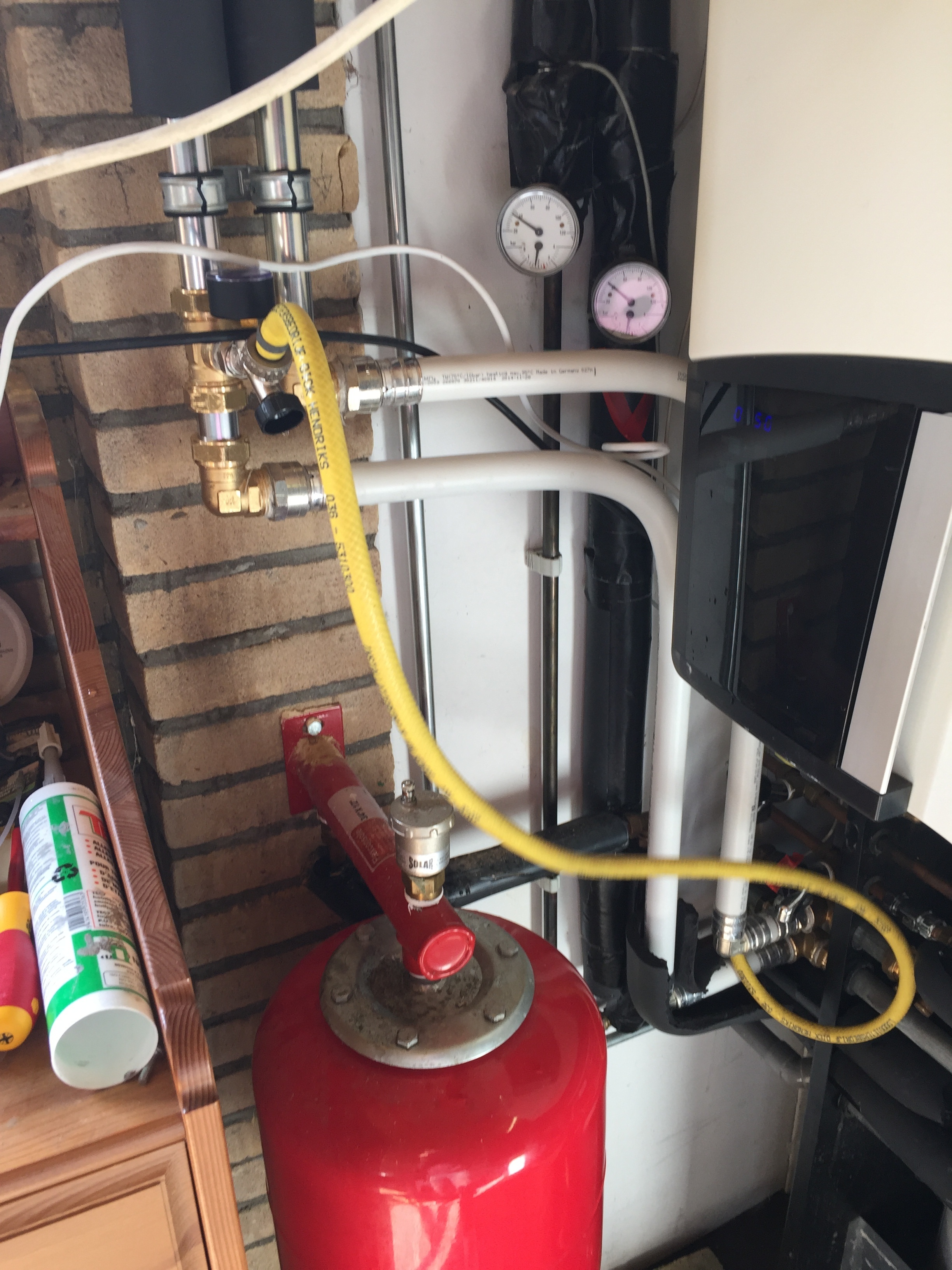

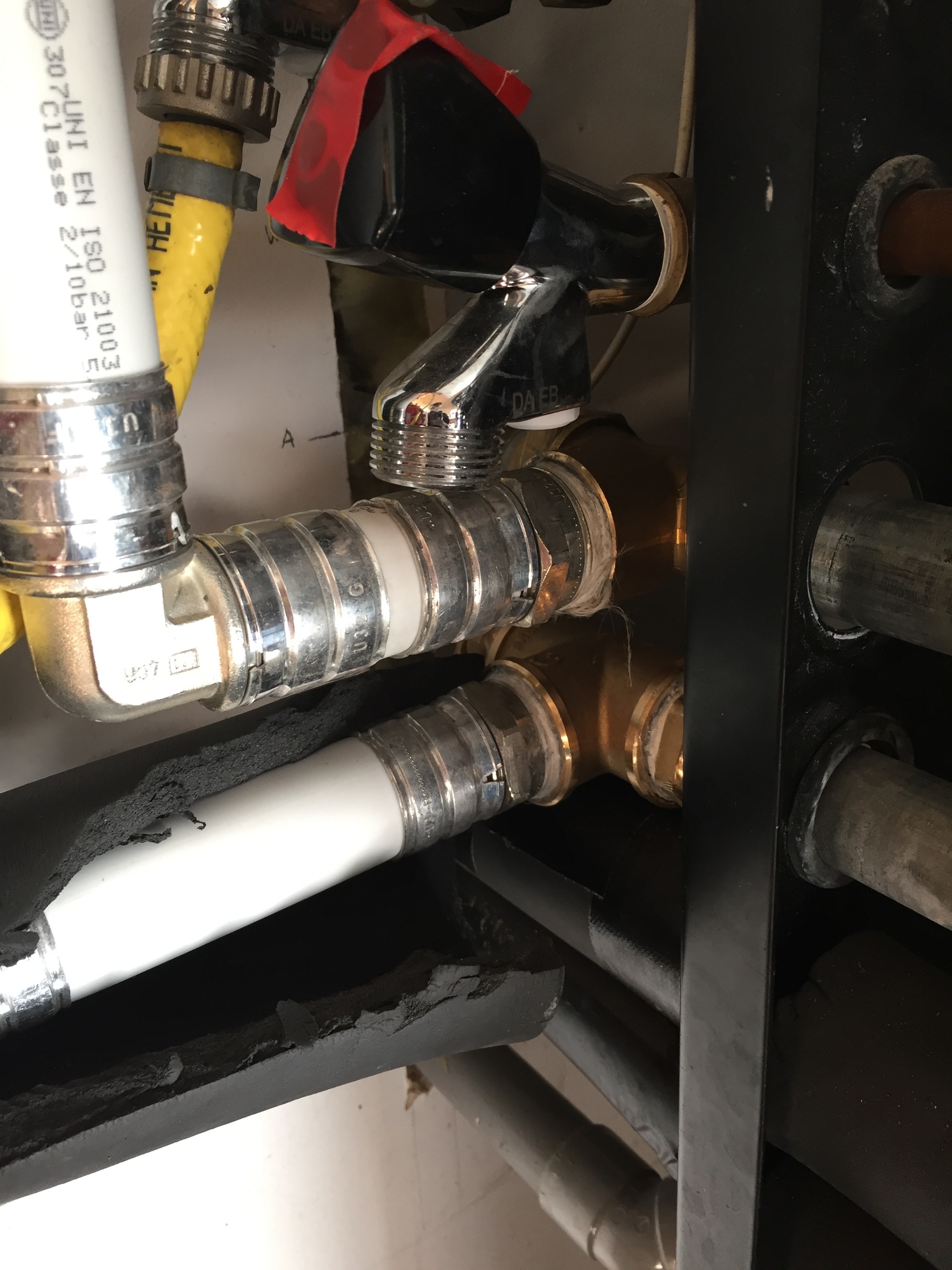

Even een noob vraagje :X
Ik wil mijn LW warmtepomp gaan aansluiten maar loop even tegen het volgende aan.
Afbeeldingslocatie: https://static.rorix.nl/image/product/vsh-super-knel-messing-knel-t-stuk-28mm-8920818_1.jpg?l=L2ltYWdlL3Byb2R1Y3QvcGxpZWdlci8=&i=ODQ4OA==&f=ODkyMDc5Ni5qcGc=&t=cHJvZHVjdA==&m=aW1hZ2UvanBlZw==&w=1000&h=1000
Ik heb deze koppeling nog liggen
Echter wil ik overgaan naar uponor
https://catalog.uponor.co...em-mlc/mlc-persfittingen/
Welke moet ik hier echter van hebben.
Normaal zou ik zeggen stukje buis in de knelkoppeling en vanaf daar weer een overgang. Echter is er maar erg beperkte ruimte, daarom het liefst een directe overgang, kijkende naar de kleine schroefdraad zal dat wel niet kunnen? :?

Die had ik al gezien, echter zie ik er geen 32mm variant bij staan.

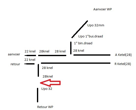

Appie Heijn schreef op zondag 25 september 2016 @ 09:41:
Als je die andere kant op de photo had dan was het zichtbaar....
Aan welke kant(en) heb je uponor en welke type?
  • Appie Heijn
  • Laatst online: 01:45
DeltaT schreef op zondag 25 september 2016 @ 11:49:
Afbeeldingslocatie: https://tweakers.net/ext/f/VyuowfWxyldlKhKetnkvnun3/full.jpg
Normaal zou je zeggen doe lekker 2x zo'n koppeling
28x1"x28 (1" Binnendraad, 28=knel)
Echter heb ik daar te weinig ruimte voor, dus wil ik het liefst gebruik maken van een t-verloop wat ik nog heb liggen
Afbeeldingslocatie: https://tweakers.net/ext/f/ACkWXI7A7rKWPVEezjVBga0w/medium.jpg
22x28x28 (alles knel) echter twijfel ik of je een juiste verloop voor de middelste 28mm knel naar uponor bestaat(liefst nog haaks ook)
Afbeeldingslocatie: https://www.wildkamp.nl/is-bin/intershop.static/WFS/Jarola-Wildkamp-Site/Jarola-Wildkamp/nl_NL/images/normal/10001234.jpg
Bij de middelste 28 knel alles wegnemen en dan deze erop was mijn eerste idee maar volgens mij kan dit niet toch?
Afbeeldingslocatie: https://www.wildkamp.nl/is-bin/intershop.static/WFS/Jarola-Wildkamp-Site/Jarola-Wildkamp/nl_NL/images/normal/871264.jpg
Heb ik ook nog gevonden maar volgens mij kun je de middelste 28mm niet demonteren en dan de boel tapen en daarna deze erop draaien, toch?
Alternatief
Afbeeldingslocatie: https://www.wildkamp.nl/is-bin/intershop.static/WFS/Jarola-Wildkamp-Site/Jarola-Wildkamp/nl_NL/images/normal/10001130.jpg
De 28mm wat inkorten zodat het zo weinig mogelijk ruimte inneemt.
[ Voor 87% gewijzigd door Appie Heijn op 25-09-2016 13:07 ]

Eigenlijk wil je retour 22-28 ketel en de 90 graden versie 32 uponor?
Vaak is het bij persfitting zo dat er geen rare maten zijn, dus bijv 28 pers is altijd 1" draad, 32 is dan 1-1/4" enz
Dus moet je al snel met verloopringen werken of alles op dezelfde dikte.
Ik zal eens bij de TU zoeken.
Onderste is de kortste optie, stukje af zagen en die steek je zo in de 28 knel.

Rol-Co schreef op zondag 25 september 2016 @ 13:11:
Klopt!
Dan kan ik de koppelingen wat laten verspringen, ik heb precies genoeg ruimte tussen de zijkant van de q-solar en de muur. Koppelingen van aanvoer ene retour recht boven elkaar wordt erg lastig aandraaien.
32-->1" is er wel hoor, alleen ik weet bij god niet hoe ik van 28 knel naar die 32 upo kom.
Kan ik op 28mm knel een binnendraad fitting met tape/hennep draaien?
Kan ik op 28mm knel een schroefverbinding met O-ring draaien?
https://www.wildkamp.nl/U...emen-voor-water_c_2010350
Volgens mij hebben zij alles zo'n beetje. Tu heeft geen uponor toch?

Appie Heijn schreef op zondag 25 september 2016 @ 13:29:
Klopt!
Nee en nee, knelfitting kan alleen knellen, daar moet je geen koppeling op draaien, dat blijft een lek verhaal.
Dat uponor pijpje kan
Of een messing/rvs duims T stuk met een 22 puntstuk en 28 puntstuk, daar kan je dan die duims uponor in draaien en aanknijpen.
Deze dus
https://www.wildkamp.nl/U...-1-_pr_871255_cat_2010350
Of een rechte.
Voordeel is dat je met een Tstuk wel flexibel blijft, daar kan je nog andere dingen in draaien.

Rol-Co schreef op zondag 25 september 2016 @ 13:40:
Deze dus
Of een rechte.
Ik zat zo te denken
Afbeeldingslocatie: https://tweakers.net/ext/f/5Z4D9wP2dLGIn0SdpoJaBmjY/full.jpg
https://www.wildkamp.nl/U...-Cu_pr_873759_cat_2010350

Rol-Co schreef op zondag 25 september 2016 @ 14:25:
Ja kan ook, maar dacht dat je haaks wilde. Plus een T-stuk is nog korter.
Ja liefst haaks maar wou eigenlijk ivm ruimtegebrek mijn 22x28x28 knel t-stuk gaan gebruiken. Ik denk dat ik met dat pijpje een aardig stuk kom. Wellicht zelfs handig om dat 28mm buisje even te buigen in de richting waar de uponor vandaan komt. Koper buigt volgens mij redelijk goed. Heb jij een gevoel bij wat beter buigt? Uponor 32 of 28mm koper?

Appie Heijn schreef op zondag 25 september 2016 @ 14:41:
Standaard is mijn Atag Q-Solar ketel grotendeels 28mm. Ik heb de nieuwe installatie ri WP ook van 28mm voorzien. Wellicht ga ik de vloerverdeler nog eens vervangen door een gesloten variant dan komt het goed van pas.
Met de hand? Uponor.
Misschien is het beste beide een stukje te buigen maar het koper is link omdat je daar nog moet knellen en in een bocht gaat dat niet.

Rol-Co schreef op zondag 25 september 2016 @ 14:52:
Nee met buig gereedschap. Geen idee of dat gaat hoor met die upo koppeling aan dat buisje.

Appie Heijn schreef op zondag 25 september 2016 @ 15:02:
Alternatief:
2x Flexslang DN25 KLIK
2x VSH VERLOOPNIPPEL 1 1/4"X1" (2xbui.dr)
2x VSH VERLOOPRING 5/4"X1" (1xbi.dr 1xbui.dr)
1x VSH MES T- 28X1X28 (1x 1"bi.dr)
Wat is er mis met dit?
1x
http://waterbeslag.nl/messing-t-stuk-bi-bi-draad.html
1x
https://pvcvoordeel.nl/me...-22-knel-x-1-bui-dr-prod/
1x
https://pvcvoordeel.nl/me...-28-knel-x-1-bui-dr-prod/
Dan ben je het zelfde nog als nu, maar heb je een duims draadje voor je uponor waar je deze in kan draaien.
Klaar en geen gebuig niks.
  • Appie Heijn
Geweldig! Dit is idd een mooie oplossing
Zie overigens ook mijn edit nog ;)

Appie Heijn schreef op zondag 25 september 2016 @ 15:26:
Ja in die edit staat 28 x28 knel maar dat kan niet bij de retour waar je 22 en 28 knel hebt. ;)

Op een van mijn radiatoren, zit onderstaande apparaat gemonteerd. Weet iemand wat dit ding doet? Het gaat om een radiator die dicht bij de ketel (Remeha Avanta 28C) is geplaatst. De ketel hangt op de vliering, dit is een van de radiatoren op zolder. Op de andere radiator in dezelfde ruimte zit dit apparaat niet.
Afbeeldingslocatie: http://i68.tinypic.com/28kkmfk.jpg
  • ThinkPad
  • Laatst online: 22:39
Is een drukmeter om te kijken naar de waterdruk in je CV-installatie. En ook het vulpunt, de messing dop kun je eraf draaien, dan een slang (met juiste verloopstuk erop) erop aansluiten en het dopje is dan ook gelijk de sleutel om het vulpunt open te zetten (past in dat schroefje).
Eerst kraan aanzetten zodat er druk op staat, dan langzaam het vulpunt opendraaien. Als de meter genoeg druk aangeeft (2 bar is meestal genoeg) dan draai je het vulpunt weer dicht en daarna je kraan waarmee je vult dicht. Wel even een emmertje ofzo bij de hand houden als je de slang afkoppelt, daar zit immers nog water in.
Bijvullen is in jouw systeem wel nodig trouwens, in de handleiding van je Remeha zal waarschijnlijk staan dat de waterdruk ongeveer 2 bar moet zijn.
  • Muncher
  • Laatst online: 15-10 07:34
ThinkPadd schreef op woensdag 28 september 2016 @ 14:21:
Dank je. Ben nog druk aan het klussen, dus dat bijvullen doen we aan het einde van de rit. Samen met ontluchten en meteen waterzijdig inregelen ;)
Wat ik niet begrijp, is waarom deze waterdruk meter hier zit. Er zit een dergelijke meter op de ketel, dat lijkt me toch voldoende? En het bijvullen doe je op de ketel, dus waarom zit hier dat ding? En waarom alleen op deze radiator?
  • ThinkPad
Wellicht een overblijfsel van vroeger.
Ik heb een soortgelijke situatie in mijn huurwoning. Daar zit ook een drukmeter op de radiator in de badkamer (terwijl mijn ketel de systeemdruk ook meet) en zo'n vulkraan onderaan de radiator. Het vullen moet ik wel in de badkamer doen, bij mijn ketel heb ik die mogelijkheid volgens mij. Ik doe het ook liever in de badkamer omdat het niet erg is als er daar water op de grond terecht komt, bij de ketel heb ik laminaat :+ Het leeg laten lopen van het systeem doe ik dus ook in de badkamer, kraantje opendraaien en dan loopt het water wel weg in het doucheputje.
  • naftebakje
  • Laatst online: 21-10 12:22
Er zit zo te zien ook een overdrukklep op, als die eens open gaat (als je expansievat versleten is kan dat voorkomen) heb je een natte vloer. Als je eens water moet aflaten zou ik die weghalen.

  • Appie Heijn
Rol-Co schreef op zondag 25 september 2016 @ 15:13:
1x
1x
1x
Afbeeldingslocatie: https://tweakers.net/ext/f/tPsT8MSmoIkloZIT0luLwcTa/medium.jpg
Afbeeldingslocatie: https://tweakers.net/ext/f/oi3TLQ3XT6PcJkO9hLMAK53f/medium.jpg
Nog bedankt!
Het is gelukt :) mm werk met bestaande tapwaterkraan, deze wordt van het voorjaar verhuist.
