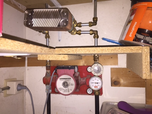

  • QuasaR
  • Laatst online: 14:54
QuasaR
One ring to rule them all
QuasaR schreef op woensdag 26 oktober 2016 @ 08:51:
Ik heb de topicstart doorgelezen en zie dat er voor mij ook nog veel te doen valt aan besparing.
Het eerst waar ik mee wil beginnen (makkelijkste ook) is de vloerpomp.
Deze staat nu 24/7 te draaien en dat is onzinnig.
Mijn vraag, is het mogelijk om een HY-02 pompschakelaar hierop aan te sluiten of heb ik een andere nodig ?
Iemand hier misschien nog een antwoord op ?
Daddy of 3 :)
  • ThinkPad
  • Laatst online: 19:45
Ziet eruit als een behoorlijk oude pomp. Ik zou er maar een pompschakelaar tussen zetten inderdaad.
De sensorvoeler van de pompschakelaar zou ik dan op de bovenste leidingen zetten. Als je ze op de leiding ná de warmtewisselaar zet dan reageert de pompschakelaar een stuk trager.
Ik stuur je m'n rekeningnummer wel even voor de gerealiseerde elektriciteitsbesparing ;) :+
ThinkPad's Tweakblog: Waarom een pompschakelaar op je vloerverwarming zin heeft

Net voordat ik naar m'n werk ging nog ff kort getest.
Temperatuur was 19, thermostaat op 24 gezet.
Maar de verdeler + thermometer op de aanvoer bleef koud.
Thermostaat in de kamer bleef op 19 graden staan. Het vlammetje van honeywell was na een paar minuten zelfs weg.
Remco45 schreef op woensdag 02 november 2016 @ 23:26:
@ Archiebald:
Het lijkt er op dat de verdeler het aangevoerde warme water onvoldoende kwijt kan.
Mogelijke redenen:
1) Kranen op de retourbalk en/of de ventielen op de aanvoerbalk onvoldoende open.
2) Pomp vloerverwarming (Wilo) staat niet goed: draai de knop eens verder rechtsom (hoger toerental constant Pressure)
3) Zit er een pompschakelaar aan de Wilo? Zo ja, dan kan het zijn dat deze niet goed is afgesteld en/of de voeler te dicht bij de Wilopomp is geplaatst. In dat geval is het warme water dan al bij de Wilo voordat de pompschakelaar reageert met als gevolg dat de bypass opent, de ketel warm water terug krijgt en dus afschakelt.
Edit: om e.e.a. goed te kunnen beoordelen moet je de warmtevraag even flink hoger zetten, dus b.v. 25 graden.
1) Hoe kan ik dat zien? Die rode draaiknoppen zijn volgens mij voor de sier, want als ik draai komen ze los en daaronder zit een pinnetje en verder niets. Op de ventielen van de aanvoer lijkt het alsof ik er een inbussleutel of iets wat daar op lijkt in kan drukken.
2) Het is inderdaad een Wilo pomp. Ik heb voor het testje van vanochtend de pomp helemaal naar rechts gedraaid.
3) Ik heb er geen pompschakelaar tussen gezet. Vanaf de wilo pomp zitten er in de kabel 2 stekkers, ik ga er maar vanuit dat dit normaal is en niet om een pompschakelaar gaat.
naftebakje schreef op donderdag 03 november 2016 @ 07:59:
Bypass laat het warm water lekken (in normale situatie is de bypass dicht, enkel als je ketel blijft stoken als overal de thermostatische kranen dicht staan moet de bypass open gaan), raakt niet in je vloer.
Kijk eens na of het warm water de vloerverwarming in en uit kan (punt 1 van hierboven), en kijk ook eens op hoeveel druk de bypass ingesteld staat.
De bypass staat op 0,4 bar (hij heeft volgens mij een bereik van 0,1 - 0,5 bar).
1 LTV radiator in de hal staat op 5, de rest van de radiatoren staat dicht.
Edit;
Wat ik me ook bedenk. De ketel (op zolder) geeft een waterdruk aan van 1,8 bar. De waterdruk op de verdeler geeft zo'n 3 bar aan. Mijn zwager zegt dat het komt doordat de ketel hoger staat en dat de druk boven altijd lager is dan beneden. Klopt dat?
[ Voor 5% gewijzigd door Archiebald op 03-11-2016 08:48 ]

@Archiebald:
Zou je een foto kunnen plaatsen van de gehele verdeler?
Ik ben ook benieuwd naar die twee stekkers.
Die knoppen zijn niet voor de sier: bij dichtdraaien wordt de pin naar beneden gedrukt en de klep gesloten.
Zou die open laten staan.
De ventielen zou ik ook geheel open zetten, maar let op dat je ze niet te ver uit draait want dan schieten ze los en wordt het een waterballet. Soms kunnen die inbusventielen wel iets lekken tijdens het instellen, dus na opendraaien altijd de afdekdop (met rubber afdichtring) terugplaatsen.
De bypassinstelling heeft met 0,4 bar een gebruikelijke waarde, maar dat is slechts een beveiliging. De ketel moet zijn warme water ook kwijt kunnen via tenminste 1 radiator die altijd open staat, b.v. een handdoekradiator in de badkamer.

Het zijn wel foto's van vorig jaar (15 november), vlak na de oplevering.
Die 2 stekkers:
Afbeeldingslocatie: http://oi63.tinypic.com/2uj6syd.jpg
Afbeeldingslocatie: http://oi65.tinypic.com/334omjn.jpg
Afbeeldingslocatie: http://oi67.tinypic.com/33u5y7d.jpg
Afbeeldingslocatie: http://oi68.tinypic.com/b4hwrt.jpg
Die ventielen onderaan heb ik niet aangezeten.
Die rode knoppen heb ik wel aangezeten, maar als ze toch open moeten staan, kan ik die rode knoppen er niet beter afhalen dan?
Overigens loopt er van die honeywell thermostaatknop ook een ijzerdraad met voeler naar de aanvoerbalk, de voeler zit op de aanvoerbalk achteraan vast.

@Archiebald:
Doel is om eerst de flow op gang te krijgen en daarna de installatie te tunen.
Werk daarbij voor jouw onderzoek vanaf de vloer terug richting ketel.
Heeft de installatie wel gewerkt begin 2016?
Zijn er toen wijzigingen aangebracht?
Die rode knoppen zijn bedoeld om in te stellen, ik zou die voorlopig even open laten.
Wat de stekkers betreft: mij lijkt het dat het snoer uit de pomp naar een smalle contrastekker gaat, vervolgens naar een maximaalthermostaat (zwart blokje dat met een ty-wrap aan de aanvoerbalk zit) en dan naar de WCD in de muur, dus dat is prima.
De witte thermostaatkraan knijpt de aanvoer zodra de aanvoerbalk warmer wordt. Die moet staan op de door de leverancier aangegeven waarde. Meestal komt dat overeen met ca. 40 graden.
Als de installatie begin dit jaar wel heeft gewerkt en er nu nog steeds geen flow is, zijn er diverse mogelijkheden:
1) voetventielen zouden dan tenminste deels open moeten staan, wel even checken.
2) de thermostaatkraan zit vast: je kan de witte knop losmaken en dan zie je eenzelfde pin als bij de kranen. Voorzichtig met een tangetje trekken zodat de klep open staat.
3) geeft de pomp een continue groen licht? Zo niet, is er iets niet goed, zie gebruiksaanwijzing.
4) Zit er nog ergens lucht in de verdeler?
4) Is de aanvoer uit de ketel (buis met rood stukje kunststof) ook echt de aanvoer? Moet het eerst warm zijn zodra de ketel warmte levert.
Edit: als je de voetventielen checkt, check dan ook het ventiel net op de retourbalk welke is verbonden met de retourbuis.

Remco45 schreef op donderdag 03 november 2016 @ 11:48:
@Archiebald:
De installatie heeft wel gewerkt. Dus ik denk dat ik de flow heb gestopt met die rode knoppen.
Ik heb zojuist alle ventielen open gezet (aanvoer heb ik eerder niet aangezeten dus nu ook niet). Uiteindelijk zag ik de temperatuur van de aanvoer van 20 naar 25-26 graden gaan, ondanks dat de thermostaatkraan op ongeveer 40 graden staat. CV staat ook op 40 aanvoer.
De temperatuur in de woonkamer is in bijna 2 uur ook met 1,5 graden omhoog gegaan, dus dat werkt weer beter dan gisteren..
Ik vraag me wel af of de aanvoer ook echt de aanvoer is, die wordt namelijk niet als eerste warm. Die buis met het blauw stukje kunststof wordt eerder en veel warmer dan die met dat rode stukje.
Thnx voor je hulp! Ik heb in ieder geleerd om niet zomaar aan de knoppen te draaien :+
Edit; CV had ik op 40 graden staan. Net naar 65 gezet en de temperatuur van de verdeler schiet omhoog naar ongeveer 35. Ook is nu de leiding met het blauwe stukje plastic niet meer vast te houden, zo warm. Terwijl de leiding met het rode stukje prima vast te pakken is.
Gelijk maar even 2 foto's naar de installateur gemaild met de vraag of het zo goed aangesloten is, dat de leiding met het blauwe stukje plastic zo warm wordt.

Dat lijkt dan op een verkeerde aansluiting ergens.
Zet de ketel meteen weer terug op die 40 graden want anders kan er water van 65 graden via de bovenste balk in de vloer komen en kan de vloer scheuren!
Bij een juiste aansluiting zuigt de Wilo pomp zowel het warme water als ook een deel van het koude water uit de bovenste balk (retour) aan. De pomp mengt beide stromen, dus de thermometer op de verdeler zal altijd een lagere aanvoertemperatuur aangeven dan de ketel levert.

Dat mengen is ook de reden waarom je met 40 aanvoer geen hogere temperaturen dan 25-30 haalt.

Ben nog steeds aan het tunen met mijn Homematic systeem, maar heb toch nog wel even een specifieke CV vraag.
Mijn CV pomp heeft 4 standen. Hoe weet/meet ik of de pompsnelheid te laag is?
Delta T is met aanvoer van 77 meestal zo rond de 10-15 graden op stand 1; stand 2 zakt dat in naar 9-11. Ik meet op de aanvoer leiding net onder de CV echter eigenlijk nooit meer dan 60 graden ongeachte welke stand.
Kan het zo zijn dat de pompsnelheid zo laag is dat de aanvoertemperatuur ver daalt al direct nadat het de ketel uit loopt?
Edit: nagemeten met IR, blijkt dat de sensoren op aanvoer en retour afwijken; beide zitten er zo'n max 10 graden onder. Maar vraag over pompsnelheid blijft :)
[ Voor 13% gewijzigd door infernix op 09-11-2016 19:54 ]
  • DeKemp
  • Laatst online: 14-10 15:14
Wat voor een kleur heeft de buis? probeer eens met zwart isolatie tape erop. Dat wijkt minder af.
http://www.fluke.com/fluk...ed-contact%20thermometers Alinea 2
  • Oilman
  • Laatst online: 21-10 23:36
@Infernix, worden de radiatoren op de grootste afstand van de ketel nog goed warm? Als dat het geval is dan is de pompsnelheid nog afdoende.

Oilman schreef op donderdag 10 november 2016 @ 09:14:
Niet helemaal waar. Ik had mijn pomp op 1 staan. Zolang ik de radiatoren boven niet gebruik, geen centje pijn en stookte hij mooi met een aanvoer van zo'n 45 graden de woonkamer warm. Zodra ik, als het koud is en kids boven studeren, daar de radiatoren aanzet deed de cv er 1 uur over om beneden er 1 graad bij te stoken, ook met zo'n 45 graden en deze wel warm werden. Het werkte dus wel maar cv stookt een eeuwigheid. Heb nu pomp weer op 2 gezet met als resultaat dat de delta T lager is waar binnen 20 minuten er een graad bij is. Zuinigheid is leuk, maar comfort is ook wat waard.
Ga het nu een week aankijken en kijken wat verschil op Mindergas is in verbruik. Jammer is wel dat er nu weer ruis is in de leidingen maar die is er ook als ik niet inregel op radiatoren. Ontwerpfoutje in het systeem denk ik.
