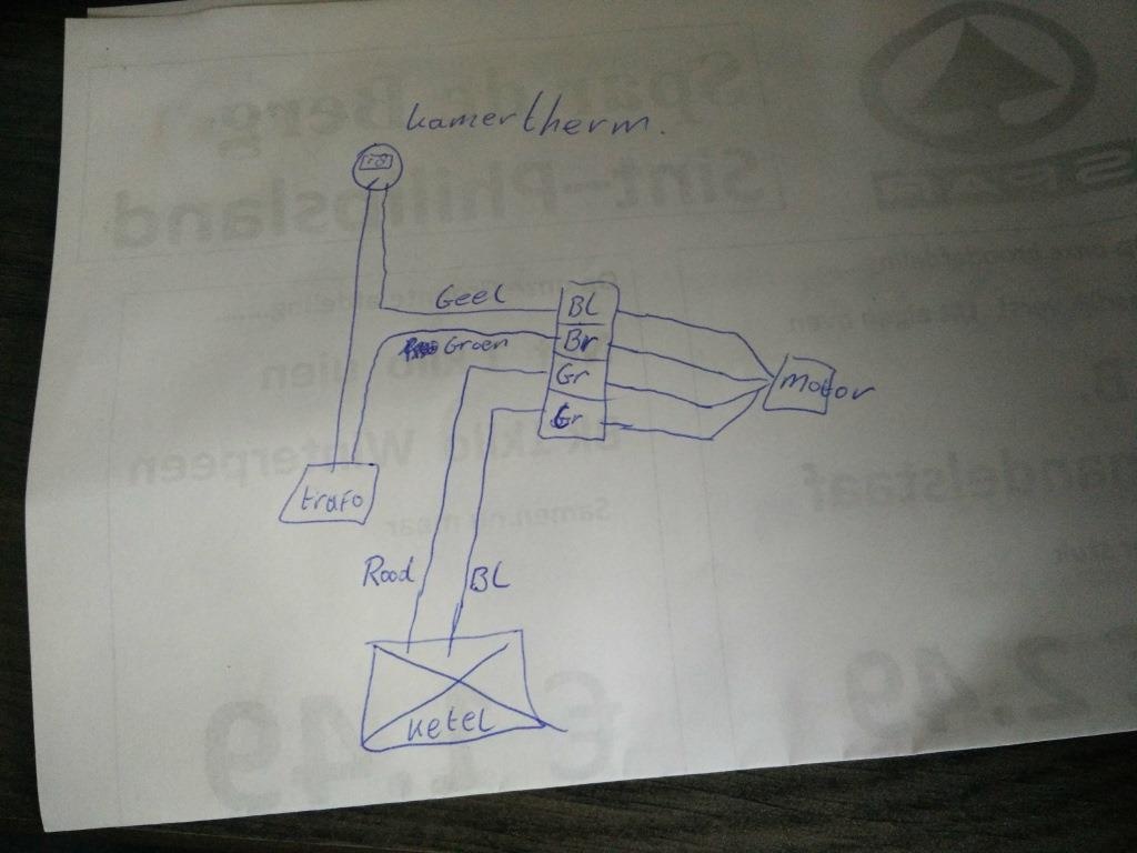

  • koifim
Ik ben na mijn vorige post mijn vloerverwarming wat beter gaan bekijken. Het blijkt dat de thermostaat beneden een thermische motor(?) aanstuurt welke de warmwaterleiding open zet. Deze zat echter los op de aansluiting en heb hem vervolgens goed aangedraait. Nu is het zo dat hij niet open gaat bij warmtevraag en dus geen warm water doorlaat. De monteur heeft hem destijds doorgelust naar, ik vermoed, de cv ketel, wat te zien is in onderstaande foto. Mijn vraag is of deze draden correct zijn aangesloten. De motor zelf werkt wel, want als ik hem doorlus direct op de adapter, dan kan ik hem na een paar minuten indrukken.
Afbeeldingslocatie: https://i.imgsafe.org/75765d14f9.jpg
Afbeeldingslocatie: https://i.imgsafe.org/7576671709.jpg
Afbeeldingslocatie: https://i.imgsafe.org/7576767bf7.jpg
Afbeeldingslocatie: https://i.imgsafe.org/75768306d6.jpg
[ Voor 20% gewijzigd door koifim op 12-11-2016 18:58 ]

  • Oxellaar
koifim schreef op zaterdag 12 november 2016 @ 18:46:
Zodra je kamerthermostaat vraagt, moet die 24 volt geven op de thermische motor.
De voeding op blauw en bruin voor de motor, loopt via de thermostaat.
In de motor zit een eindcontact, wat gemaakt word zodra de motor open is(duurt +/-180sec)
Dat eindcontact zijn de twee groene draden, daar zit de warmtevraag naar de ketel op aangesloten.
Afbeeldingslocatie: https://tweakers.net/ext/f/tmupl7qnEnXQMd7NzSkVA8lL/thumb.jpg
Zo dus ongeveer....
Sorry voor deze prachtige schets... :X
  • koifim
Oxellaar schreef op zondag 13 november 2016 @ 10:11:
Zo dus ongeveer....
Bedankt voor de reactie en je tekening! Door de tekening kwam ik op het idee om de aansluiting bij de thermostaat te bekijken. In deze doos kwamen twee "cv-kabels" uit. De kabel van de vloerverwarming en een kabel naar de cv, die van de vloerverwarming was nergens op aangesloten... Ik heb de rood en blauw van de cv doorgelust naar de rood en blauw van de vloerverwarming. De geel en groen van de vloerverwarming op de thermostaat en nu is het cirkeltje rond. Sinds de oplevering van het huis in mei 2016 heeft de motor dus nooit gewerkt!

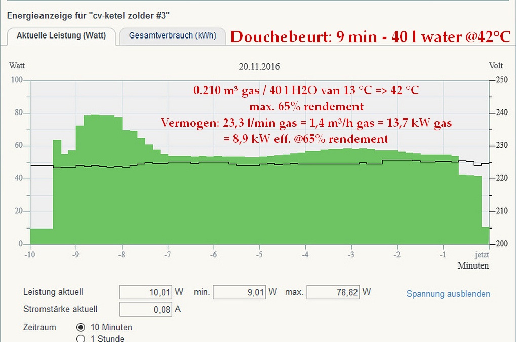

Mijn AWB Thermomaster 2HR 28.02 WT (bj 2000) gebruikt atm 0,11 m³/d
om het boilervat van 40°C weer op ca. 60°C te brengen,
d.w.z. de boilerinhoud van ca. 13 l water om precies te zijn.
Reken uit wat voor een belabberd rendement dat is!
Het zgn. tapwatercomfort stond eerst op 5°C hysterese met veel meer
opwarmcycli per dag met bijbehorend verlies tot gevolg.
Blijkbaar zijn de sww stilstandverliezen van de huidige HR-ketels
ca. 75% lager dan 15 jaar geleden (gasverbruik 30 l/d vs ca. 150 l/d in comfortstand)
Nog iets: Het tapwaterrendement van de oude HR-ketel is maar 65% (maximaal!)
Zie het onderstaand plaatje van een douchebeurt:
Douchebeurt 9 min - 40l
Als je in de keuken maar kort enkele liters heet water tapt zakt het rendement ver onder de 50%!
Je kan vaak waarschijnlijk beter een waterkoker gebruiken om 3 l heet water van 60°C te verkrijgen
(gaat ook nog een stuk sneller) - YMMV
Ik ben benieuwd welk "alledaags" tapwaterrendement de huidige HRsww ketels kunnen leveren.
(Douchebeurt, afwas etc. - dus geen prospectuswaarden)
[ Voor 0% gewijzigd door dunklefaser op 21-11-2016 16:06 . Reden: typefout ]

dunklefaser schreef op maandag 21 november 2016 @ 11:48:
