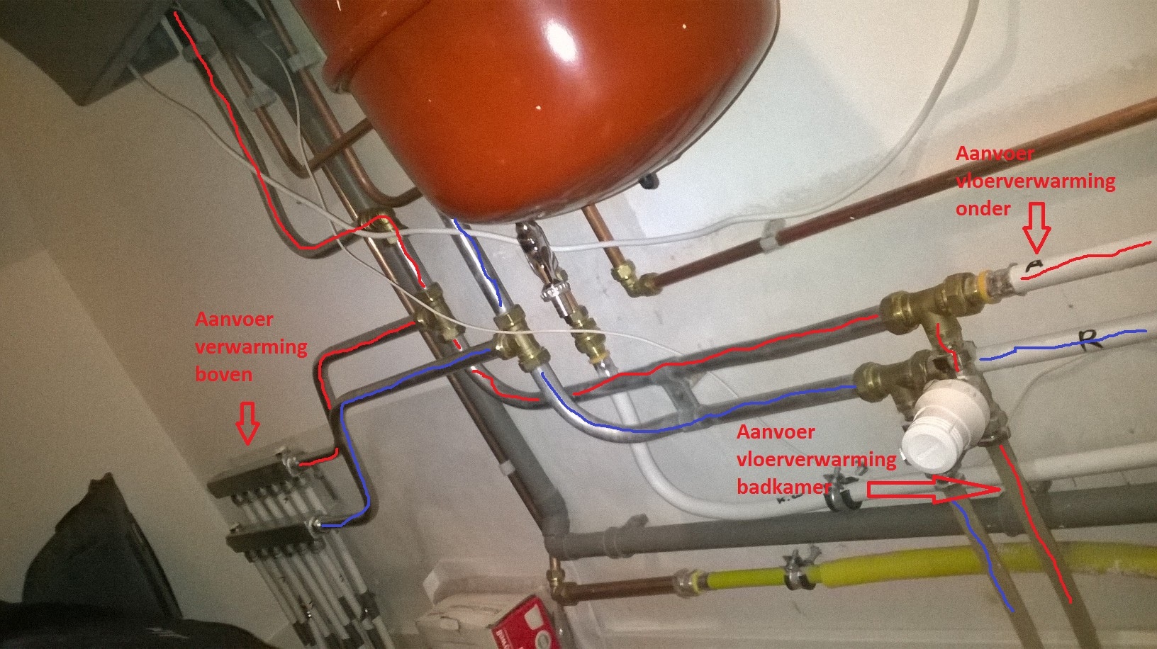

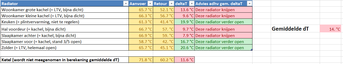

All,
Met veel interesse dit topic gevolgd en ook aan de slag gegaan met mijn CV Tuning. Ik heb een Intergas Kombi Kompakt HR 36/30 en heb daar een Remeha iSense op aangesloten om mee te beginnen. Ons huis is een vrijstaand hoekhuis, goed geïsoleerd uit 2007. Er is alleen maar vloerverwarming en op elke verdieping is dus een verdeler zonder pomp aanwezig, zie onderstaande plaatjes:
Afbeeldingslocatie: https://loosbroe.home.xs4all.nl/BGverdieping.jpg
Afbeeldingslocatie: https://loosbroe.home.xs4all.nl/1everdieping.jpgAfbeeldingslocatie: https://loosbroe.home.xs4all.nl/2everdieping.jpg
Na het laten herstellen van de aan- en afvoer van 2 van de 3 verdelers (die zaten verkeerd om maar wat voor effect heeft dat eigenlijk) ben ik gaan "tunen". Uitgangspunt was dat het huis maar langzaam warm werd en dat de retourtemperatuur van de verdelers 20°C betrof terwijl er 50°C inging. Ik heb daarop de pompsnelheid met 10% verhoogd en heb de aanvoertemperatuur verlaagd van 50°C naar 40°C omdat ik ervan overtuigd was dat de aanvoertemperatuur met een goed geïsoleerd huis niet zo hoog hoefde te zijn. Verder heb ik in de iSense de Maximaal CV temp ook op 40°C ingesteld, de opwarm snelheid op "langzaamst" gezet (advies uit de handleiding) en de afkoel snelheid op langzaam.
Het resultaat is belabberd |:( Het huis wordt nog wel warm maar de ketel staat te pendelen en springt de hele tijd op code 1. Ik denk dat dit betekent dat hij ook 40°C terugkrijgt op de retourleiding maar snap niet goed hoe. Is dat de 10% extra pompsnelheid?
Wat doet de instelling Maximaal CV temp in de iSense precies? Die stond standaard op 90°C maar het heeft geen zin dat-ie daarom vraagt.
Hoe kan ik deze vloerverwarming waterzijdig inregelen? Sommige kranen zijn vervangen door electrische thermostaten en die kan ik dus niet instellen. Het is me ook niet duidelijk hoe ik de 3 verdelers ten opzichte van elkaar inregel. Een handleiding kan ik van deze WTH verdeler niet vinden.
En wat is een normale "flow" voor een vloerverwarming? Het valt me op dat de laatste groep per verdeler ineens hard loopt maar de rest hetzelfde blijft.
Dank voor alle feedback, dan kan ik weer gaan sleutelen voordat het echt koud wordt 's nachts :)

mukky schreef op woensdag 23 november 2016 @ 22:14:
...Het resultaat is belabberd |:( Het huis wordt nog wel warm maar de ketel staat te pendelen en springt de hele tijd op code 1. Ik denk dat dit betekent dat hij ook 40°C terugkrijgt op de retourleiding maar snap niet goed hoe. Is dat de 10% extra pompsnelheid?
Maximale temperatuur kan je zowel in ketel als in iSense instellen, maar bij mij hoef ik er eigenlijk niet aan te komen, iSense beperkt die zelf wel goed genoeg. Jij wil de max instellen op het max wat je vloer aankan (of waarbij je je voeten niet verbrand).
Dat je een grote dT hebt is omdat er veel warmte in je vloer kan, normaal heb je ongeveer je vloertemperatuur als uitgaande temperatuur. Waterzijdig afregelen is net als bij radiatoren: helemaal open zetten, en enkel waar de retour te hoog is wat gaan knijpen om zo de dT dichter bij elkaar te brengen (badkamer mag teveel flow krijgen want daar wil je het snel warm, slaapkamers mogen wat minder flow krijgen want daar moet het geen 22° worden).
Zou het kunnen dat je een bypass zitten hebt, of een heel kleine lus, waardoor je teveel warmte terugkrijgt?

Ik zou beginnen de pomp eens flink hoger (probeer eerste eens maximaal) te zetten, de ketelpomp heeft er best werk aan om alle vloergroepen aan te sturen, zoals je merkt.
Mocht het verschil aanvoer-retour kleiner worden dan 10 graden (kan het me bijna niet voorstellen) dan kan ie weer iets zachter.
Max. temperatuur van 40 graden zou dan wel moeten kunnen.
Het inregelen gebeurt door te draaien aan de flowmeters. De groepsafsluiters en elektrische kleppen (door de thermostaten hoog te zetten) dan eerst allemaal geheel open zetten.
(als ik zo de thermometers op de verdeler van de benedenverdieping zie, zit die nog steeds verkeerd. De onderste balk moet de aanvoerbalk (=heetste balk) zijn. Maakt voor de werking van de vloerverwarming niet uit trouwens, maar je flowmeters zullen het niet doen)

Vanochtend is de vloerverwarming verdeler correct aangesloten. Het bypass ventiel was ook verkeerd om aangesloten. Het was niet eens het installatie bedrijf wat zelf langskwam, maar een ander bedrijf. De beste man zei dat het nog te vaak voorkwam dat ze het verkeerd aansluiten. Hij heeft uit zichzelf het vermogen van de ketel van 70% (standaard) naar 45% gezet. Hij was namelijk van mening dat de ketel v.w.b. verwarmen te groot was voor ons huis.
Ik ben benieuwd of we het ook gaan merken in het gasverbruik, dat ben ik vergeten te vragen aan hem.

Geachte wijsgeren van het cv-tuning topic.
Zelf wil ik aan de slag gaan met cv-tuning nadat ik dit topic en meerdere andere topics op het internet helemaal doorgespit heb. Voordat ik daar echter mee kan beginnen heb ik een klein probleempje waarbij ik jullie hulp/kennis behoef. Mijn vrouw merkte enkele dagen geleden op dat de vloerverwarming op de badkamer niet meer aan ging waardoor ik genoodzaakt werd eens even te gaan kijken wat ik er zelf aan kon doen. Na mijn systeem eens aandachtig bekeken te hebben kwam ik er op uit dat er iets niet klopt met de vloerverwarming op de badkamer. Hieronder de situatie:
Onder:
Vloerverwarming zonder radiatoren:
Vloerverwarming beneden
Boven (waar ook de ketel hangt):
Ketelhok
Zoals jullie kunnen zien op de onderste foto zit er links een verdeelblok voor de radiatoren boven, die voorzien zijn van thermostaatknoppen. So far so good. Rechts ziet men de leidingen naar het verdeelblok onder lopen, ook prima voor nu. Tenslotte loopt er een leiding naar de vloerverwarming van de badkamer, men ziet daar een witte knop als "regelaar" op zitten.
Dit is een COMAP Senso thermostaatknop, maar naar mijn weten is dit geen correcte manier om een vloerverwarming te bedienen. Immers meet een dergelijke knop de warmte in het ketelhok ipv op de badkamer, een groter probleem lijkt mij dat er geen begrenzing op de aanvoertemperatuur zit aangezien deze recht achter de ketel zit en er geen begrenzing op zit zoals op de normale verdeler voor de onderverdieping. Naar mijn kennis kan hierdoor de vloerverwarming schade oplopen?! De installateur zegt dat dit geen probeem is omdat er toch niets warmer dan 45 graden doorheen kan vanwege een beveiliging van de knop! Echter kan ik niets vinden op internet van een dergelijke beveiliging.
Zouden jullie mij verder kunnen helpen?
Alvast bedankt! :)

Mooie startpost! Er staat in dat alle radiatoren open moeten bij het waterzijdig instellen. Echter gebruik ik 99% van de tijd slechts de 2 radiatoren in de woonkamer/keukenruimte. Is het nu logisch dat ik slechts die 2 radiatoren open draai voor het waterzijdig instellen? En dat ik dan voor lief neem dat als er incidenteel een radiator elders open gaat in huis, dat het uitsluitend op deze momenten niet 100% waterzijdig is. Klopt deze redenatie?
Ten tweede, bij m'n radiatoren heb ik geen voetventielen oid, dus ben aangewezen op de radiatorknop zelf (en gewoon eraf schroeven daarna). Iemand enig idee wat normaalgesproken de verhouding is van het aantal rotaties en percentage waterdoorlatendheid? Ik kan 'm wel 10 keer ronddraaien ofzo...
Tenslotte, is het mogelijk om zonder thermometer de delta T per radiator te meten. Laat ik het zo zeggen, nu is de delta T tussen radiator A en B vrij groot, er is genoeg winst te halen als ik de delta T gelijk maak aan elkaar, door simpelweg de leidingen te voelen? Of is dat heel moeilijk?

Ninjetsu NL schreef op vrijdag 25 november 2016 @ 20:39:
Onder:
Alvast bedankt! :)
