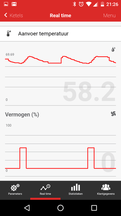

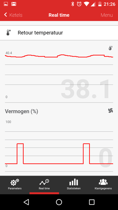

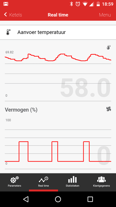

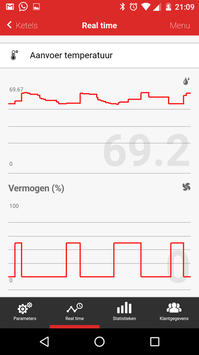

  • MikeyMan
  • Laatst online: 01:12
MikeyMan
Vidi, Vici, Veni
Heb een issue met m'n cv installatie waarvan ik hoop dat jullie me op weg kunnen helpen.
Ik woon in een goed geïsoleerde drive-in woning uit 2005.
Hier heb ik vorig jaar een nieuwe Intergas HREco 36 laten monteren, samen met een InComfort set met Honeywell Round.
Nu ben ik over dat laatste sowieso niet echt happy. De app is verschrikkelijk, en het instellen van een weekschema is echt een crime. En zelf leren lijkt ook al onmogelijk.
Maar ik merk ook de laatste tijd dat het verwarmen van het huis niet lekker loopt. Vorig jaar niet opgevallen, aangezien het toen natuurlijk amper koud is geweest.
Om een voorbeeld te geven: schema staat van 06:00 tot 07:30 op 21 graden. Echter; toen ik vanmorgen om 07:30 de deur uit ging was het nog maar 19,5 graden. Vanavond bij thuiskomst zag ik ongeveer hetzelfde, en ben toen eens gaan kijken wat er gebeurt. Dit lukt gelukkig wel vrij aardig via de app:
Afbeeldingslocatie: https://tweakers.net/ext/f/gdmkOLwnaAIipBmrlpkPzlte/full.png
en een paar uurtjes later:
Afbeeldingslocatie: https://tweakers.net/ext/f/fT9WkryRGIq6qDXWfSjPp2Zk/full.png
Het lijkt erop dat de ketel snel weer uitslaat na het stoken. Ook valt me op dat ie altijd op 50% stookt. Ik zou verwachten dat met opentherm er juist wat 'analoger' gestookt zou worden.
Heb ik iets verkeerd ingesteld, of moet ik gewoon dit spul de deur uit doen?

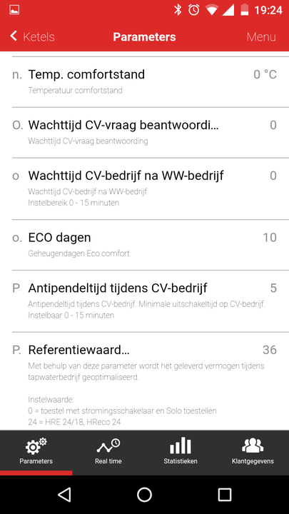

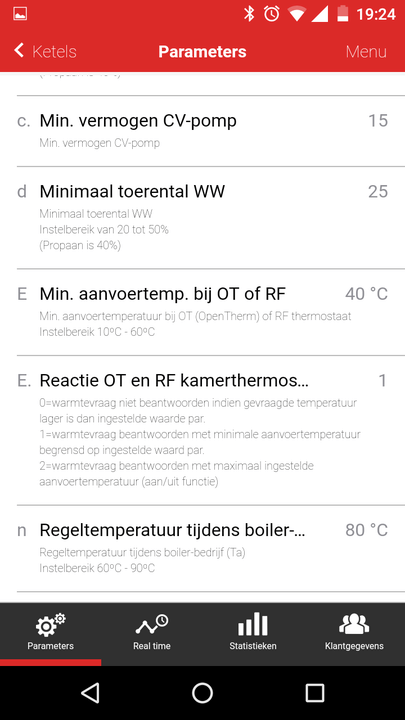

Instellingen zijn als volgt:
Afbeeldingslocatie: https://tweakers.net/ext/f/JjEzQBVIz4cfZVwU8Q6PXaJq/full.png
Afbeeldingslocatie: https://tweakers.net/ext/f/caroDMMjY9gzOI0GqWKOfOct/full.png
Afbeeldingslocatie: https://tweakers.net/ext/f/M2PF0CL7mznmTDZBqpDpSLtE/full.png
Afbeeldingslocatie: https://tweakers.net/ext/f/H6znDxYYQDOLF4R0qm5E1B7i/full.png
Afbeeldingslocatie: https://tweakers.net/ext/f/hfquWRBj6hFj1YpgdkAYz9Vo/full.png

Wat is je retour temperatuur op dat moment? Als je aanvoer aantikt kun je die selecteren.
Dit lijkt op pendelen.
Ik heb dezelfde combinatie, ben ongeveer net zo enthousiast. Echter nog geen goed alternatief gevonden.

Ohja, dat had ik nog niet gezien. Je kunt natuurlijk niet terug kijken met de app, maar op dit moment zien de grafieken er als volgt uit:
Afbeeldingslocatie: https://tweakers.net/ext/f/rqkq7xYLumujdBSlQbZdXLi9/full.png
Afbeeldingslocatie: https://tweakers.net/ext/f/icio1BnbdgssbqXboV4Vmqrx/full.png
Lijkt een gezonde verdeling toch? Kamertempertuur is nu overigens 19,8 ipv de ingestelde 21.
Moet overigens wel opmerken dat veel van de andere radiatoren uit staan.
- In de woonkamer heb ik drie radiatoren die een beetje geknepen zijn, worden wel warm.
- In de garage een radiator met een thermostaatkraan op standje 2
- Badkamer staat open.
- Hal boven een radiator met thermostaatkraan op standje 2.
Slaapkamers staan normaal gesproken uit, werkkamer heeft een radiator met thermostaatkraan op schema.

Dat lijkt niet gek inderdaad. Vreemd dat de ketel zich zo gedraagt.

Kan het maximale vermogen van de ketel verlagen, maar die wordt zo te zien sowieso niet hoger dan 50% gezet :?
Heb de hele zooi teruggezet naar fabrieksinstellingen.
Nu alleen de aanvoer verlaagd naar 65 graden. Eens kijken hoe dat gaat nu...
edit: zie hem nu alvast mooier moduleren. Zie ook dat de retourtemperatuur lager is, maar dat komt natuurlijk doordat er eerst een klap afgekoeld water vanuit de radiatoren naar de ketel toe wordt gepompt. Deze waarde lijkt me geen heel nuttig instrument op deze manier.
[ Voor 73% gewijzigd door MikeyMan op 06-12-2016 22:20 ]

begin eens met "wachttijd CV beantwoorden" op 6 te zetten.
Je ketel zal dan minder starts maken en fijner doorstoken.
Bij mij stond de parameter op 0 en resulteerde in bijzonder onrustig stookgedrag.
"Maximaal vermogen" kan en mag wellicht lager, bijvoorbeeld 70 (staat bij mij op 35/appartementvan 55 m2/alle radiatoren open en een aanvoertamp. van 55 graden) en de "anti pendeltijd in bedrijf" op 12.
Hier de nadraaitijd op 5, minimaal toerental CV op 30, wachttijd CV bedrijf na WW bedrijf op 3
Ben na het instellen van de Intergas app toch wel tevreden, aanwarmtijd in de app opnemen zou een topzet van Intergas zijn.
Jammer dat Intergas nagenoeg nooit de moeite neemt om mails te beantwoorden.
Je zult eens wat dagen moeten experimenteren met diverse instellingen. Uit eigen ervaring kun je er dan later voor kiezen om de "aanwarmtijd" uit de losse pols te schatten op basis van het aanwarmgedrag.
Ook een beetje afhankelijk van hoeveel je huis in de nacht afkoelt.
succes!

Ik ga het eens proberen. De reset lijkt al wat geholpen te hebben. Morgenochtend maar eens kijken hoe het eruit ziet.
Overigens; dit soort instellingen zou toch ook zelflerende gemaakt moeten kunnen worden?
zelflerend klinkt leuk, met de juiste instellingen duurt dit veelal een tijd, geen idee hoelang.

Heeft weinig geholpen. Tis nu 19,5 graden. En ik zie af en toe heel eventjes de ketel aan slaan. Word hier niet vrolijk van :(
Afbeeldingslocatie: https://tweakers.net/ext/f/GjpRtrVQfjQt6jkyGwRSgaSG/full.png
[ Voor 5% gewijzigd door MikeyMan op 07-12-2016 07:32 ]
Heb je de radiatoren in de woonkamer al eens helemaal open gezet?
De screenshots die je post zijn leuk maar ik kan er weinig mee daar er nergens een tijdschema staat vermeld.
Zijn de grafieken per uur? Per 5 minuten?
Als je te veel loopt te knijpen in je circuit kan de ketel z'n warmte niet kwijt en zal dan heel snel uit schieten omdat de te behalen temperatuur is bereikt.
[ Voor 14% gewijzigd door Daannn1987 op 07-12-2016 07:33 ]

Ja, een doorlooptijd staat er niet bij, maar ik gok op een minuut of 10/15. Zal de radiatoren verder open zetten. Maar gezien ze nu goed warm worden, zou dit niet voor problemen moeten zorgen lijkt me?
Het is namelijk niet dat de retourtemperatuur te dicht bij de aanvoertemperatuur ligt.
[ Voor 19% gewijzigd door MikeyMan op 07-12-2016 07:36 ]
  • Daannn1987
  • Laatst online: 10-08 22:15
MikeyMan schreef op woensdag 7 december 2016 @ 07:34:
Ja, een doorlooptijd staat er niet bij, maar ik gok op een minuut of tien. Zal de radiatoren verder open zetten. Maar gezien ze nu goed warm worden, zou dit niet voor problemen moeten zorgen lijkt me?
Dat is een aanname ;) Als de ketel continue aan en uit gaat worden de radiatoren uiteindelijk wel warm ja.
Of dit efficient is, is een tweede.
Optimaal gezien zou je ketel max 6 x per uur aan / uit moeten gaan.
Bij mij wordt in 1 rechte lijn doorgestookt en gaat de ketel niet eens uit gedurende een uur tijdens het aanwarmen

Daar zit wat in...
Denk overigens dat de grafiek nog iets langer loopt. Antipendel stond op 10 minuten, dus als ie zich daar netjes aan houdt kom je o.b.v. de grafieken op rond de 30 minuten.
Heb de thermostaat nu overigens op 30 graden gezet, en nog stookt ie maar heel even. :X
[ Voor 19% gewijzigd door MikeyMan op 07-12-2016 07:41 ]

Is een beetje kort door de bocht, intergas moduleert op basis van aanvoer / retour temperatuur, als deze lager dan 12 graden wordt moduleert hij terug. Daar kom jij niet aan als ik de foto's zo zie..
21xDMEGC 440wp (9240) ||| Pana 9j
  • MikeyMan
MikeyMan
Vidi, Vici, Veni
Daannn1987 schreef op woensdag 7 december 2016 @ 07:39:
Nee dat haal ik zeker niet. Kom tot een ∆t van tussen de 15 en 20 graden. Met een max aanvoer van 65 op het moment.
Btw; terugmoduleren bij 12 graden retour? Hoe krijg je dat voor elkaar in een woning?
Radiatoren inmiddels wat verder open gezet, maar zelfs met de thermostaat op 30 gaat ie niet aan het stoken, dus ik kan het effect niet bepalen :X
Edit: het lijkt erop dat als de standaardinstellingen teruggezet worden, er netjes gestookt word. Hij valt niet uit. Zodra de aanvoertemperatuur verlaagd wordt begint het gedonder.

  • rvtk
  • Laatst online: 08-08 16:15
Bedankt voor de tips. Pomp staat nu op stand 2, tapwater naar 60 (hoewel de meningen daarover verdeeld zijn).
Het klopt dat ik het tunen niet grondig heb aangepakt. Ik heb mezelf wel ingelezen via de topicstart maar ik was dusdanig ontevreden over de default instellingen (kreeg hoofdpijn bij het aanzetten van de CV omdat de woonkamer te snel opwarmde) dat elke verandering welkom was. Bij gebrek aan een ir-thermometer daarom wat waarden uit dit topic gepakt.
Inmiddels is ir thermometer onderweg (leve aliexpress) en zal ik het systeem waterzijdig gaan inregelen. Op dit moment staan alleen de 2 radiatoren in de woonkamer aan. Ik begreep dat je deze 2 radiatoren bij waterzijdig inregelen vol open moet zetten en dan de rest van de radiatoren moet knijpen? (of heb ik dat verkeerd lezen)
Wel heb ik nog moeite met begrijpen wat de volgende instellingen van mijn Intergas nu precies doen:
  • Ingesteld maximaal CV vermogen: 50 (was 99!?)
  • Min. aanvoertemperatuur tijdens OT vraag: 40
Heeft iemand dit paraat?
  • blissard
  • Laatst online: 22:52
Vermogen zijn denk ik procenten van het max. vermogen. Min aanvoer temp is de temperatuur die minimaal geleverd wordt.
Beide hoeven niet aangepast te worden als de thermostaat goed regelt.
