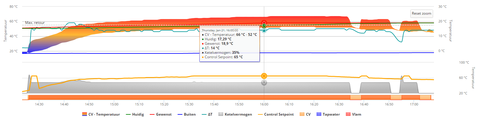

Als vervolg op de plaatjes van gisteren hierbij de plaatjes van vandaag, zonder nachtverlaging
inclusief de buiten temperatuur.
Afbeeldingslocatie: http://i63.tinypic.com/14nilmo.png
kijkend naar de oppervlaktes dan heeft nachtverlaging dus een positieve invloed op het gasverbruik !
En in onze situatie hebben we toch continu tussen de 40 a 45 C warmte nodig bij een buitentemperatuur tussen 0 en -2 C
Afbeeldingslocatie: http://i64.tinypic.com/2ag52km.png
Nu komt natuurlijk de hamvraag aan de CV specialisten zijn hier nog dingen aan te tweaken zodat het gasverbruik minder wordt. en zijn deze plaatjes normaal?
Alles Nefit max watertemp 50C pompsnelheid laag , en max ketelvermogen minimaal.

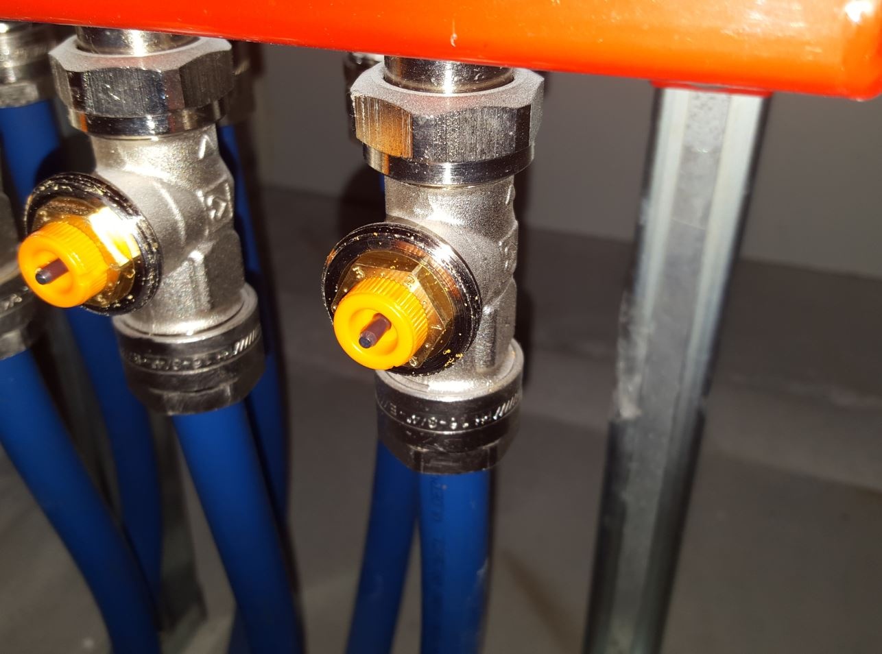

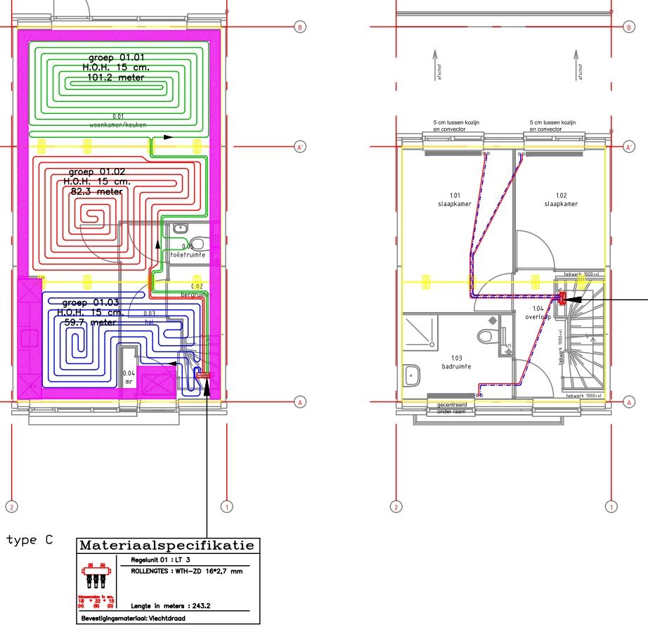

Ik ben inmiddels ook al een tijdje bezig met het inregelen van mijn cv. Echter loop ik nu tegen een probleem aan. Situatie:
CV ketel: Intergas HRE 28/24
Goed geisoleerde woning: RC 7,0, triple glass, Quality Flow WTW
Vloerverwarming beneden, convectoren boven (staan altijd dicht)
Vloerverwarming is zonder aparte pomp, dus cv-ketel pompt rechtstreeks de vloerverwarming rond.
CV-ketel ingesteld: watertemperatuur op 40 graden, pompsnelheid op 1
In het tussenseizoen houden we de woonkamer op temperatuur door af en toe (eens in de 2-3 dagen) de verwarming een uurtje aan te zetten, na iets meer dan een uur begint namelijk de retour van de verdeler warmer te worden. Echter met de temperaturen van dit moment is dat te weinig. Het blijkt namelijk dat eigenlijk de vloer van maar 1 groep echt warm wordt, 1 groep wordt een beetje lauw en de laatste blijft vrijwel helemaal koud (alleen het eerste stukje in de wc wordt warm). Nu heb ik de verdeling van de groepen opgezocht en nu blijkt dat er nogal een lengte verschil in de verschillende groepen te zitten vanwege het bouwsysteem, namelijk ongeveer 1 groep van 60, 1 van 80 en de laatste is 100 m. Ik verwacht dat de problemen komen omdat ofwel de vloerverwarming uberhaupt niet ingeregeld is, ofwel dat deze is ingeregeld met de convectoren open, een watertemperatuur van 55 graden en de pompsnelheid op 3.
De oplossing is volgens mij om de groepen in te regelen. Echter wat is nu wijsheid (ik heb het forum doorgezocht maar kon geen vergelijkbare situatie, zonder aparte vloerverwarmingspomp, vinden):
Moet ik eerst alle groepen vol open zetten en dan de kortste langzaam dicht gaan draaien of moet ik zoals ze nu ingesteld zijn de langste groep wat verder open zetten? Ik wil natuurlijk namelijk niet de weerstand van het geheel te hoog maken.
Verder nog een praktisch vraagje: ik heb de verdeler bekeken en daar blijken geen eenvoudige draaiknoppen op te zitten, weet iemand hoe ik deze groepen kan instellen?
close-up
totaal verdeler
overzicht vloerverwarming
Oke na het nog een keer goed bekijken van de afbeeldingen zag ik nummers staan op de afsluiters. Vervolgens ben ik nog eens gaan kijken bij de verdeler en nu lijken ze allemaal op standje 0 te staan, allemaal niet geknepen dus lijkt me. Ik heb het WTH Technisch Handboek erbij gepakt en als ik het goed lees is het een Herz TS-98-V afsluiter. Het enige probleem is: hier heb je dus een aparte "voorinstelsleutel" voor nodig :X Blijkbaar om te voorkomen dat onbevoegden de instellingen veranderen.... Gelukkig kosten die sleutels maar 1,5 euro dus voor 6 euro inclusief verzendkosten kan ik m thuis hebben liggen, helaas wel met een levertijd van 3 tot 4 weken....

Tieske88 schreef op dinsdag 19 januari 2016 @ 20:32:
Die oranje dopjes zijn vrij makkelijk te verstellen met een waterpomptang.
Niet hard in knijpen, maar rustig vast pakken met de bekken van de tang.
Dan kun je ze vrij makkelijk verdraaien.
Ik heb nog nooit een sleuteltje gebruikt.
Edit: Een RC van 7.0......wat moet je dan nog met een cv ketel? Je huis had een warmtepomp moeten hebben.
Die schroefdraad op de kraan in om een thermische motor te kunnen bevestigen.
Je zou dan zone gestuurd kunnen verwarmen.
[ Voor 218% gewijzigd door Oxellaar op 19-01-2016 21:00 ]
  • Beekforel
  • Laatst online: 20:54
Beekforel
Is eigenlijk geen vis
Om dat schroefdraad op de eerste foto hoort volgens mij een soort dop/knop, daarmee druk je dat pennetje in wat uitsteekt en draai je de groep dicht.

Op de slaapkamers willen we voor geval van nood radiatoren doen.
Zolang ik in ons huidige huis woon (boven enkel glas) heb ik enkel af en toe 's winters de radiator op de slaapkamer van onze baby aan gehad, de andere radiatoren nooit.
Wij vinden koude slaapkamers prettig, dus vloerverwarming in de slaapkamers lijkt ons niet wenselijk.
Grolsch ik zou hier nog eens heel goed over nadenken.
Bij nieuwbouw is vloerverwarming totaal niet duur (gewoon instorten in de cement dekvloer) en je heb als bijkomend voordeel dat je die lelijke radiatoren niet heb. Dat jij de verwarming nooit gebruikt in de slaapkamer doet totaal niet terzake, iedereen die je huis koopt zal heel blij zijn met vloerverwarming daar. (als in = het vergroot mijns inziens wel degelijk de waarde van je huis).
Als je heel je huis vloerverwarming installeert dan kan je eenvoudig elke ruimte afzonderlijk van elkaar stoken d.m.v. actuatoren op de vloerverwarmingsverdelers. Vloerverwarming is ook nog eens ZLTV, dus perfect geschikt voor als je van het gas af wil (d.m.v. warmtepompen, zonneboilers etc.).
Ik zie alleen maar win-win-win-win situaties, ik zou echt NOOIT radiatoren gaan monteren in een nieuwbouw huis (in welke ruimte dan ook).

Ik heb een klein appartement met een woonkamer en twee slaapkamers. Ik heb echter al twee jaar lang de verwarming alleen maar in de woonkamer aanstaan (twee radiatoren, 35m2).
Als ik dat waterzijdig ga inregelen, is het dan toch nodig om alle radiators open te zetten?

ImmortalSoul schreef op woensdag 20 januari 2016 @ 11:59:
Nee. Je regelt dan alleen de woonkamer.

Ploink schreef op dinsdag 19 januari 2016 @ 08:12:
Het punt waarop de kraan suist is waar een kleine beweging veel verschil maakt, daarboven staat hij vrijwel helemaal open en daaronder vrijwel helemaal dicht. De ruis geeft dus een nuttige feedback en indicatie van de flow door de radiator. Als hij ruist weet je dat deze radiator niet dicht staat of al het water consumeert waardoor er voor de anderen niks overblijft.
Bij een thermostaat kraan zit je bij het regelpunt als hij suist, dus dicht bij de temperatuur instelling van de huidige kamer temperatuur. Een kleine temperatuur verandering van de ruimte heeft dan een maximaal effect op de flow. Is de kamer op de gewenste temperatuur, draai de kraan zodat hij suist en hij is afgeregeld :)
Voelen aan de radiator is uiteraard ook belangrijk, maar inregelen door alleen voelen is een langzaam proces. Door ook goed te luisteren kun je alles binnen een paar minuten balanceren :)
Bedankt voor de uitleg.
Ik heb de 'suis methode' eens toegepast op de radiatoren in de woonkamer. Het is inderdaad best een precies instelling waarin de radiator suist, beetje meer open of dicht en het is gelijk weg. Helaas kan ik het niet toepassen op de convector put, kom daar niet dicht genoeg bij om het te horen en ik vraag me ook af of deze ook gevoelig is voor de suis methode. Is toch een andere techniek of moet dat niet uitmaken?
Als ik mijn radiatoren nu voel/na meet met de IR thermometer/OTGW zitten ze zo rond de 50 aanvoer met 35 retour. Comfort is prima (lees: vrouwlief klaagt totaal niet). Ik zie weinig schommelingen in temperatuur, radiatoren worden gelijktijdig warm met ongeveer dezelfde temperatuur (tussen de radiators zit misschien een graad verschil in aanvoer, zelfde voor de retour).
Elk half uur gaat de ketel aan en brand vervolgens +/- 12 minuten op standje minimaal. Enkel in de ochtend wil hij wat meer vermogen en temperatuur gebruiken, maar dat zie je dan ook terug in een snellere opwarming van de kamer.
Prima zo toch?

Verwijderd schreef op woensdag 20 januari 2016 @ 11:36:
Mijn huis is van 1994 en ik heb vloerverwarming toen ik erin kwam wonenen (2002) in laten frezen.
Omdat de tegels daar gelijk boven liggen is je vloer eerder warm (geen cement dekvloer op te warmen).
En modernere huizen hebben al een geïsoleerde vloer.
Dit is snel en makkelijk aangelegd.

Gisteren was het zo'n -1,5 °C buiten, in huis was het 15,2 °C. Om 17:00 wilde ik het 19 °C hebben (volgens klokprogramma). De ketel heeft toen ruim 2h onafgebroken op het laagste vermogen (7-8 kW) gebrand.
Afbeeldingslocatie: http://tweakers.net/ext/f/KioWtARgRjwqd3p0Cbb9vUUz/thumb.png
Klik voor groter formaat
Slecht te zien, maar rond 17:03 was het de gewenste temperatuur, dat regelt de iSense keurig ;)
Gasverbruik voor dat hele stuk was zo'n 2,1m33. Nu is de vraag: kan ik er nog wat aan tweaken?
Heb zelf het idee van niet namelijk. Radiatoren al ingeregeld, pompstand staat al op laagste. Van de 6 radiatoren staan er 2 dicht (beide slaapkamers). Retour vind ik wel wat krapjes met 52 graden, maar ik zou niet weten wat ik verder nog kan doen. 2,1m3 gas voor 2h stoken is volgens mij dan ook een prima waarde?
Gaat om een appartementje van 56m2. De woonkamer zal iets van 35-40m2 zijn.

Keurig toch? Als je ketel 2 uur kan doorbranden zonder te pendelen heb je hem goed getuned zou ik zeggen.
  • ThinkPad
  • Laatst online: 22:52
Dat was mijn idee ook, maar ik zocht nog bevestiging haha.
De woonkamer radiator (1,60x0,3 type T33) stond eigenlijk vol open (daar wil ik de meeste warmte hebben en dT was acceptabel met 9-10 graden) heb ik vanochtend op de 'suismethode' nog wat geknepen, maar dat heeft als gevolg dat de dT over de ketel nu 19-20 is (60/40). Dat vind ik met zo'n kleine installatie dan wel weer wat veel, dus dat ga ik weer terugdraaien.
  • blissard
  • Laatst online: 00:09
Ik zou de radiator in de woonkamer ook lekker terug open zetten. Het instellen op dT wordt op dit forum veel verkeerd begrepen. Een grote dT maakt de installatie niet zuiniger. De grote radiator in de te verwarmen ruimte (vaak woonkamer), moet in principe volledig open staan. De overige radiatoren kunnen dan op dT worden ingesteld.
ThinkPadd schreef op dinsdag 19 januari 2016 @ 21:04:
Zit daar niet gewoon je probleem? Geen idee hoeveel standen je pomp heeft, maar als dit de laagste stand is dan zou dat het best wel eens kunnen verklaren. Die leidinglussen leveren volgens mij aardig wat weerstand op, met stand 1 heb je gewoon onvoldoende flow, zeker omdat je verdeler geen eigen pomp heeft.
Zet de pomp eens eens op stand 2 (van de 3?) en kijk of het dan beter gaat. Inregelen kun je dan later wel doen.
Even een kleine terugkoppeling:
Rc 7,0 i.c.m. met een gasketel is ook niet mijn keuze, het is een sociale huurwoning. Maar ik probeer er het beste van te maken vandaar dat ik nu bezig ben met de instellingen.
Ik ben dus na jullie tips wat gaan knijpen in de kortere groepen, met name de kortste. Dit gaf zeker een verbetering! _/-\o_ Maar dit was niet voldoende naar mijn mening dus heb de kortste nog iets dichter gezet, dit had het effect dat mijn ketel na 10 minuten al stopte met verwarmen. Ik ben er bang voor dat de ketel nu het water niet snel genoeg kan rondpompen om zijn vermogen kwijt te raken. De enige oplossing die ik nu heb is denk ik de CV-pomp een standje hoger te zetten?
De reden dat ik de pomp resoluut van stand 3 naar 1 heb gezet was omdat in eerste instantie na een kwartiertje stoken er al weer lauw water uit de kortste groep terug kwam. Dit was natuurlijk wel zonder dat de groepen ingeregeld waren, dus nu zou het beter moeten zijn...
Wat is jullie mening hierover?

Wanneer ik naar de cv installatie hier kijk lijkt het alsof er een vertakking gebeurt direct aan de ketel met dan aparte aanvoer en afvoer leidingen voor elke radiator in huis. Is mijn vermoeden correct dat dit soort systeem minder nood heeft aan waterzijdig inregelen gezien elke radiator hier min of meer individueel/gelijkwaardig van water wordt voorzien of loopt het water toch nog eerst naar de eerste radiator, dan komt het terug, dan naar de tweede,...
Afbeeldingslocatie: http://imgur.com/io2jMxZ.jpg
[ Voor 22% gewijzigd door Verwijderd op 22-01-2016 13:52 ]
  • franssie
  • Laatst online: 21:40
franssie
Save the albatross
naftebakje schreef op vrijdag 22 januari 2016 @ 10:09:
Je zit in een ideale situatie voor thermostatische kranen: er is wat teveel vermogen in de ruimtes die je niet altijd wil opwarmen (slaapkamer: kou eruit, en warmer als de kinderen willen studeren) dus die warmen snel op als je het warmer wilt, en de woonkamer komt nog goed op temperatuur.<>
Dit had ik gisteren voor mijn situatie ook bedacht, met knijpen krijg ik de temperatuur niet constant genoeg bij wisselend weer want de referentie ruimte is beter geisoleerd dan de slaapkamer en logeerkamer. Daar wil ik wel een minimale temp hebben om vochtvorming tegen te gaan dus inderdaad gisteren twee thermostaat knoppen besteld die op de kranen passen (had er al rekening mee gehouden toen ik deze vorige week verving omdat ze vast waren gaan zitten).
Altijd goed om dit bevestigd te zien :)
