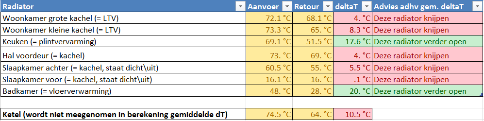

Ik lees al een flinke tijd mee in dit topic en heb vandaag de IR thermometer ontvangen. Ik ben ook maar gelijk door het huis gegaan omdat hier nog nooit naar gekeken is sinds we hier wonen. Thermostaat op 25 graden gezet en electra tape op de leidingen geplakt.
We hebben nogal een mix van kachels hier. Namelijk een paar radiatoren, LTV in de woonkamer, plintverwarming in de keuken en vloerverwarming in de badkamer door elkaar. Ik sta er dan ook niet heel erg van te kijken dat alles zo uit balans is :9 :
Afbeeldingslocatie: http://tweakers.net/ext/f/tW2g4ypzALumBp8FkKPWD8m1/full.png
De CV (Intergas HRE-A 28/24 CW4) aanvoer temperatuur staat ingesteld op 65 graden en we gebruiken daarbij de honeywell chromotherm modulerende thermostaat.
Klopt het dat het sowieso beter is om die twee oude radiatoren ook te vervangen door LTV om zo de aanvoertemperatuur van de CV te kunnen verlagen en de boel beter op elkaar af te kunnen stemmen? De CV staat nu volgens mij alleen op 65 graden omdat die twee kachels anders niet meer op temperatuur komen. :?

waarom geeft je cv 75 graden af als je maar 65 vraagt ?
daarnaast kan je prima oude radiatoren met 50 graden voeden. Zolang die ruimte dan warm genoeg wordt is er niets aan de hand.
stook zelf al een paar jaar nu op 50 graden max aanvoer
met een retour wat je nu hebt van 64 graden zit je buiten je HR bereik, daar valt zeker winst te halen
voor je idee ik stook hier 50 om 33 retour. maximaal condensatie :)

En ik vraag me af waarom en grote ltv bij deze aanvoer temp een dT heeft van slechts 4 graden. Is dit allemaal wel goed aangesloten, of staat de pomp misschien veel te hard te pompen? Of kloppen je metingen wellicht niet.
[ Voor 9% gewijzigd door blissard op 23-01-2016 19:01 ]

Waar maak je uit op dat de instelling begrensd zou moeten zijn op 65 graden? Op de ketel, op de thermostaat of wat de installateur heeft geroepen? Mogelijk is de begrenzing genegeerd omdat je de thermostaat ineens een grote delta T voor zijn kiezen krijgt (25 graden)?
Opmerkelijk is ook dat de dichte radiator in de slaapkamer achter toch wel water doorlaat.

@Blissard, ik moet mij nog even beter verdiepen in welke mogelijkheden deze pomp überhaupt heeft (hij hangt net 3 maanden). De oude CV ketel had namelijk een schakelaar op de pomp zelf voor 3 verschillende standen. Op de pomp in mijn nieuwe ketel zit geen standenknop meer en de installateur zei toen dat de pompsnelheid van deze ketel automatisch geregeld wordt en niet meer instelbaar is.
De meting heb ik gedaan door zwarte electra tape om de leidingen te doen en daar de IR meter op gezet (lees: tegenaan gehouden). Ik had hem eerst op een aantal cm afstand gehouden, maar toen gaf hij vrijwel iedere keer een andere waarde (soms zelfs een aantal graden verschil). Is het verkeerd als ik hem er tegenaan zet?
@joepie de p, die 65 is de waarde die op het display van de CV ketel wordt weergegeven. Die stond na de installatie, als ik het goed herinner, op 85 en die heb ik verlaagd naar 65. Op de thermostaat beneden kan ik niet veel instellen behalve een tijdschema\programma met gewenste temperatuur of continu temperatuur. Het was mijn aanname dat dat de max aanvoer temperatuur dus die 65 van het display zou moeten zijn.

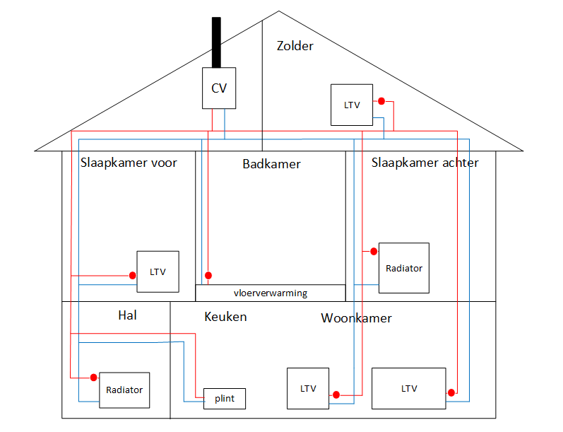

De dichte radiator in de slaapkamer zit met zowel de aan- als afvoerleiding aangesloten op de 'hoofdleidingen' die van zolder naar de woonkamer gaat (2 verticale leiding). Er zit maar max. 15cm leiding tussen die radiator en de hoofdleidingen. Dat is denk ik de reden. Het is dus niet zo dat die radiator ergens aan het einde van een leiding hangt, dan zou je verwachten dat de temperatuur gelijk zou moeten zijn, toch?
Ik ga de leidingen allemaal nog even nalopen om een duidelijke tekening te maken van het stelsel in mijn huis (waar lopen de aanvoer en afvoer precies en hoe zitten de radiatoren daar op). Dan kan ik ook met zekerheid zeggen of de radiatoren allemaal goed aangesloten zijn (niet verkeerd om qua retour enzo). Die tekening zal ik ook plaatsen zodra die er is.
Edit, zie hier het resultaat, best mooi geworden al zeg ik het zelf _/-\o_ .
Rode bolletjes zijn de radiatorkranen \ vloerverwarming verdeler kraan.
Afbeeldingslocatie: http://tweakers.net/ext/f/DdyR2trvhtjMe0ELntZB4XJR/full.png
[ Voor 5% gewijzigd door .SnifraM op 23-01-2016 21:51 . Reden: overzicht toegevoegd ]

Ik denk ook dat de pomp veel te hard draait. Ik zou het volgende doen:
1) Temperatuur terugbrengen naar 50 graden aanvoer.
2) Pompsnelheid terugbrengen
3) Metingen opnieuw uitvoeren.
Je zou in de handleiding moeten opsnorren hoe je 1 en 2 kan regelen.

Ik heb de temperatuur omlaag gezet, op 50. Nog steeds zie ik de CV aanvoer op 60 komen, dus dat zal wel normaal zijn als ik de thermostaat ineens op 25 zet.
In de handleiding van mijn ketel heb ik gevonden hoe je via het service menu aanpassingen kan doen. Daar heb ik de 'maximum capaciteit modulerende CV pomp' setting van 80% (default) naar 70% verlaagd. Straks maar even opnieuw meten of er verschil is.

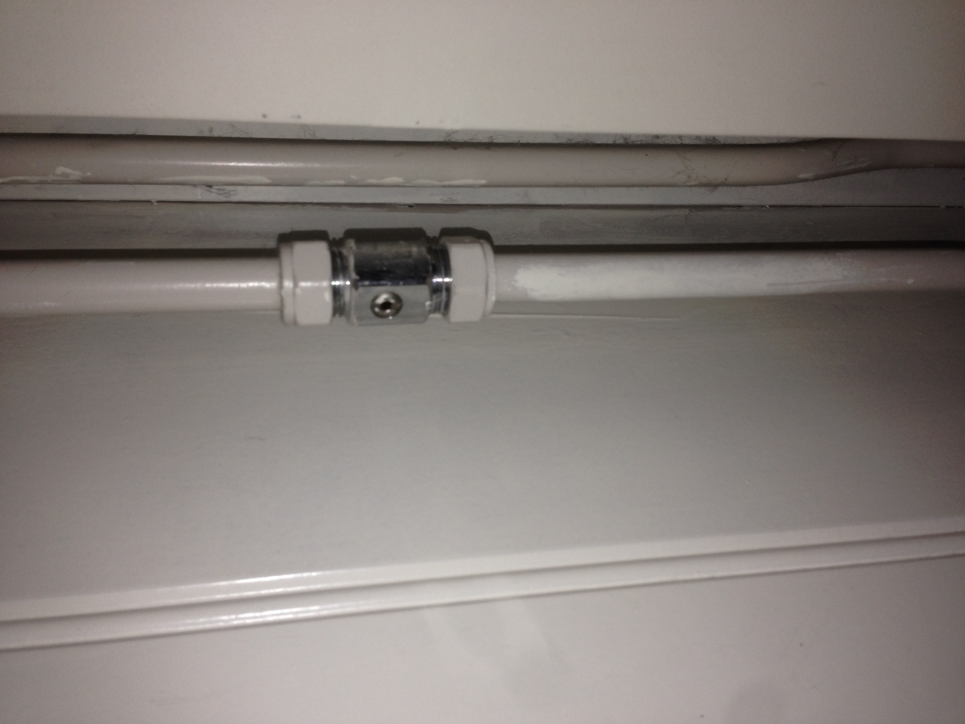

Ook heb ik in de retourleiding van 1 van de LTV dit ding gevonden. Ziet er naar uit dat dit een afsluiter is.
Kan ik hier de kachel mee afknijpen door hem een stukje dicht te draaien?

.SnifraM schreef op zondag 24 januari 2016 @ 17:29:
Dat zou kunnen maar daar zijn ze niet voor bedoeld.
Het is een kogelafsluiter...

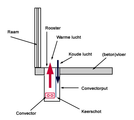

Verwijderd schreef op zondag 24 januari 2016 @ 23:24:
Kan ik deze vervangen voor een iets bredere en hogere Betherma Alumaxx van 5380 Watt met afmetingen 2000x200x160 ? Deze is dus breder en hoger, wel net zo lang.
De afmetingen van de put zijn 2200x340x580. Als dit kan zou ik 2500watt meer vermogen hebben dan nu waardoor het tekort aan nog maar 250w is.
Zou ik hier goed aan doen of is er een andere, misschien betere oplossing?
Mvg Rob
Heb je een foto van de situatie in de put?
Als het goed is staat er een schot in de put aan de zijde van de woonkamer. Hier kan koude lucht naar de onderkant van de converter stromen.
Ik vraag me af of er wel genoeg ruimte is om een bredere convector te plaatsen. Afbeeldingslocatie: http://tweakers.net/ext/f/6n3vMRAe33BfuG5wrHNB7gq5/full.jpg

blissard schreef op maandag 25 januari 2016 @ 09:29:
@raw b
Welk probleem wil je oplossen? Is het niet warm, wil je zuiniger stoken, wil je je berekening kloppend maken?
Om eens wat te proberen zou je de convector kunnen voorzien van ventilatoren. Daarmee heeft de convector direct een veel hoger vermogen. Kost niet veel,men je kunt het resultaat direct beoordelen.
Het idee is om zuiniger te stoken. Mijn Calenta 40C met iSense stoken nu vrij lang op hoge temperaturen. Aanvoer op max 75 gezet en lager kan haast niet zodra het vriest buiten.
Ventilatoren ga ik misschien ook wel proberen.

Oxellaar schreef op maandag 25 januari 2016 @ 10:02:
Ik vraag me af of er wel genoeg ruimte is om een bredere convector te plaatsen. [afbeelding]
Hierbij de FOTO van de situatie. De nieuwe losse convector zou 5 cm breder zijn.

Het zal wel de foto zijn maar zitten die leidingen die uit de kruipruimte komen nu zo ruim in grote gaten? Dan stook je de lucht uit de kruipruimte naar boven?
Verder zoals al gezegd, even een fan proberen (PC fan aan een USB voeding onder je rooster hangen als test) en dan zou het al warmer moeten worden. Op 5volt loopt het ook erg stil.

Ik dacht vanavond even lekker de CV (Nefit Economy VR 24) te gaan tunen om de gasrekening nog wat verder omlaag te krijgen, maar dat was van korte duur ...
Ik heb een woonruimte met open keuken van 30m2 met daarin twee radiatoren, dat is ook de enige ruimte in mijn complete huis waar ik verwarming nodig heb/gebruik. Één radiator is enorm groot (300x50x20cm), en de andere is vrij klein (65x95x8cm).
Ik ging dus waterzijdig inregelen, en moest de kleine radiator al meteen enorm knijpen om een beetje balans te krijgen. En toen was het waterzijdig inregelen al klaar? Om vervolgens de radiators meer warmte te laten afgeven wou ik de pompsnelheid verlagen, maar de pomp heeft geen schakelaar erop zitten. Dus dat hield ook al op.
Het enige wat ik daarna nog gedaan heb is:
- De aanvoertemperatuur verlaagd van stand 7 naar 6 (75 graden naar 68 graden).
- Het tapwater verlaagd van stand 10 naar 8 (63 graden naar 56 graden).
Vermogen van de ketel verlagen heeft schijnbaar niet zoveel nut, omdat er morgen een modulerende thermostaat (Nefit Moduline 30) komt.
Iemand nog tips om meer te besparen?

ImmortalSoul schreef op maandag 25 januari 2016 @ 21:58:
Ik zou gewoon eens max aanvoer 55 graden proberen. Je kan altijd weer naar boven. Tevens het verlagen van je tapwater vind ik persoonlijk onzinnig. Hier gezin met kinderen en het levert mij een besparing van, als ik me goed herinner, 2 m3 per maand = €1,20 per maand. Gemeten in de zomer als er dus helemaal niet gestookt wordt tbv verwarming.

Ik volg dit forum al jaren en ik heb nu advies nodig want ik kom er nog niet uit. Probleem is dat ik onze studeerkamer van 2,8 x9,0m en gemiddeld 3m hoog niet voldoende warm krijg. Cv systeem is gefine tuned voor ons hele huis met topline 30 kW ketel ( ja te groot). Vloerverwarming beneden op 25 graden c bij de grote ramen alu radiator en koperen spiraal in convectorput op 20,5 ingesteld met thermostaat kranen, gang, slaapkamers en zolder stalen verwarming studeerkamer convector jaga 2,4m x 40 cm x 16. Alles thermostat kranen behalve badkamer radiator, stroomt altijd door. Temp cv water min 40 en max 55 graden, weersafhankelijk stoken. Ik verlies 5 graden voordat ik de convector in studeerkamer inga, delta is 8 graden bij 41 graden cv water. Hoe krijg ik mijn studeerkamer warm op 21 graden ? O ja huis is van 1995 goed geisoleerd, beneden hr++ glas,

Grotere radiator in die kamer?
Panasonic 7kW J-Series Split + 190 liter SWW, 2750+2100Wp Oost-West
  • Daannn1987
  • Laatst online: 29-08 10:40
Inderdaad lijkt mij wat weinig voor de ruimte die ene radiator ondanks de afmetingen

Ik had tot vorige week een dubbele plaat radiator van 220 x 50cm hangen en 2400 W en deze vervangen door de jaga convector die 5200 W is. Het probleem echter blijft hetzelfde, kamer wordt niet warm genoeg en koelt ook erg snel weer af.
Moet ik deze jaga convector ook inregelen met voetventiel, ik heb metingen verricht en het voetventiel vervolgens ingeregeld maar zag weinig effect.
Wat voor radiator / convector moet ik hier dan ophangen ?
Of zou ik de buitengevel isoleren ?
Of minimale watertemperatuur nog hoger instellen, 45 graden ?

Werk je ook met zones? Zo nee, dan slaat de ketel niet aan als je woonkamer op temperatuur is.
Bij welke toevoertemperatuur is de jage 5200W?
Ik zou de minimale watertemperatuur zeker niet verhogen. Eventueel de maximale watertemperatuur 5 graden omhoog?
  • corsat
  • Laatst online: 07:55
corsat
Gasloos sinds oktober 2016
nokiaan958GB schreef op zaterdag 30 januari 2016 @ 21:18:
Nee maar denk er over na om voor begane grond en boven te scheiden door kleppen, zone regeling.
90/70. Geldt voor oude plaat radiator en jaga convector
Instelling is weersafhankelijk en tot 5 graden buiten neemt system alijd de laagste temp. aan. Bij -10 is max tem 55.
Heb vandaag de pompsnelheid van 70 naar 60% verlaagd en toevoerleiding naar jaga extra geisoleerd.

Probleem hier is dat de radiatoren hun warmte niet kwijt kunnen omdat de vensterbank direct op de radiator zit. Bij het verlagen van aanvoer van 70 naar bijvoorbeeld 55/60 begint de cv te pendelen omdat aanvoer temp te snel bereikt wordt (code 5). Als de draaiknop van de radiator op 80% staat begint het fluiten al. Enige manier om het fluiten tegen te gaan is alle vier de radiatoren op de begane vloer voor minstens 80% open te zetten. Of ik moet een condensator plaatsen, maar ik heb nog niet gevonden hoe ik dat bij een Remeha Avanta kan doen
