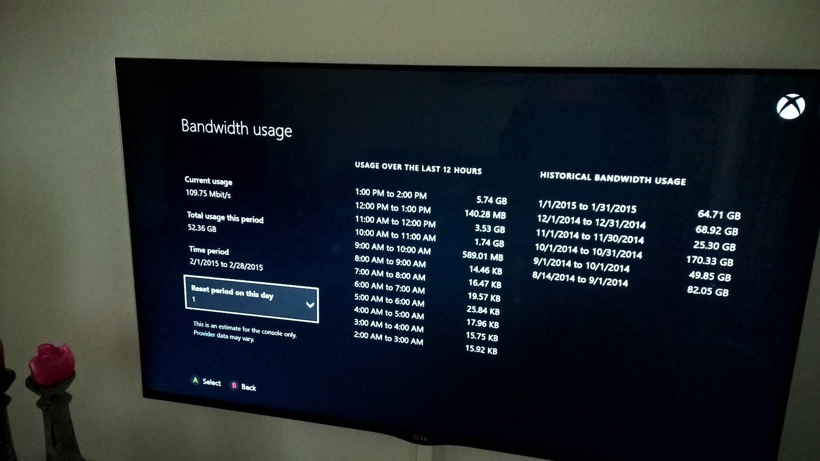

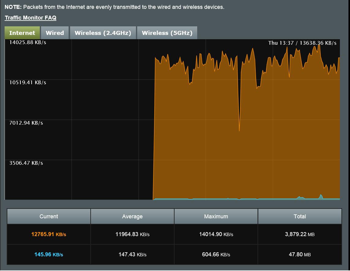

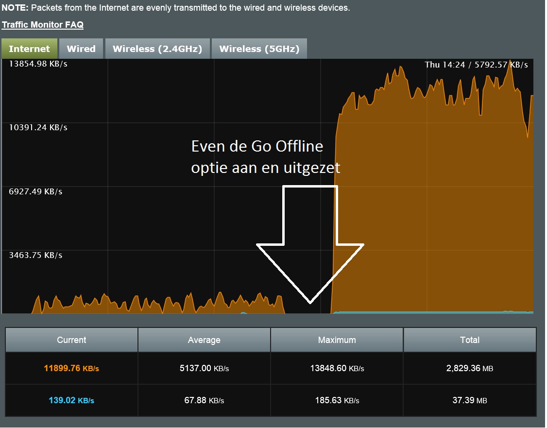

Zo volgens mij heb ik het probleem bij mij opgelost. UPNP uitgezet en de Xbox One in de DMZ gegooid. Verder staat alle poorten ook nog geforward zoals die op de MS site staan aangegeven. IK haal nu een redelijk stabiele download snelheid van rond de 100mbit/s. Zie ook de foto en de log van de traffic monitor van mijn router:
Let wel op dat je na het aanpassen van instellingen in je router ook de optie: Go Offline even aan en uitzet op je Xbox One. Pas nadat ik dat deed, schoot mijn snelheid omhoog.

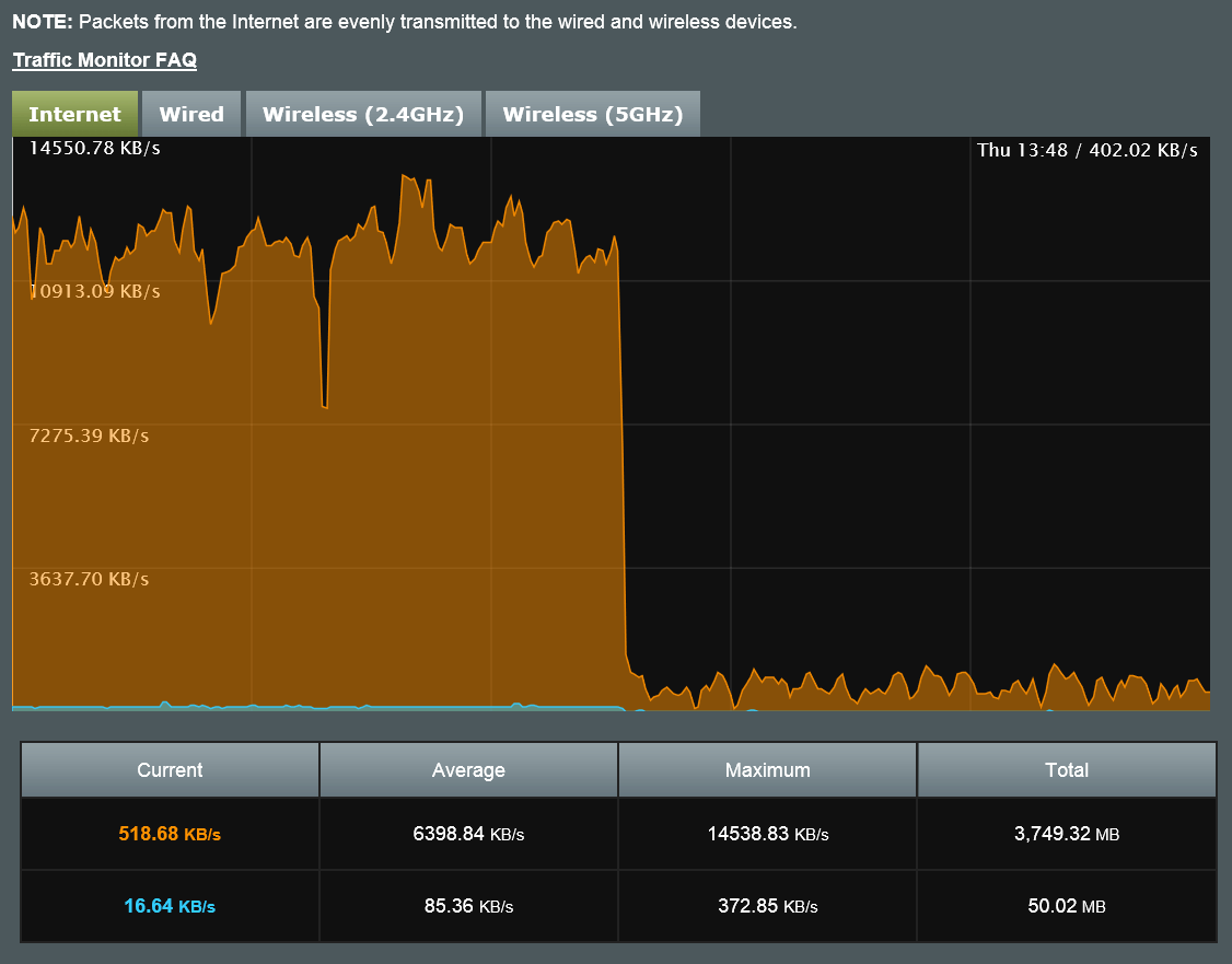

CRAP !!!! :( Te vroeg gejuicht. Ik ging van het Bandwidth usage scherm naar mn dashboard en toen kakte de snelheid weer in.
Afbeeldingslocatie: http://tweakers.net/ext/f/c4smlHEifWspiPGpIxufILqK/medium.png
|:( En nu weer UPNP ingeschakeld en ik haal weer 100+mbit/s

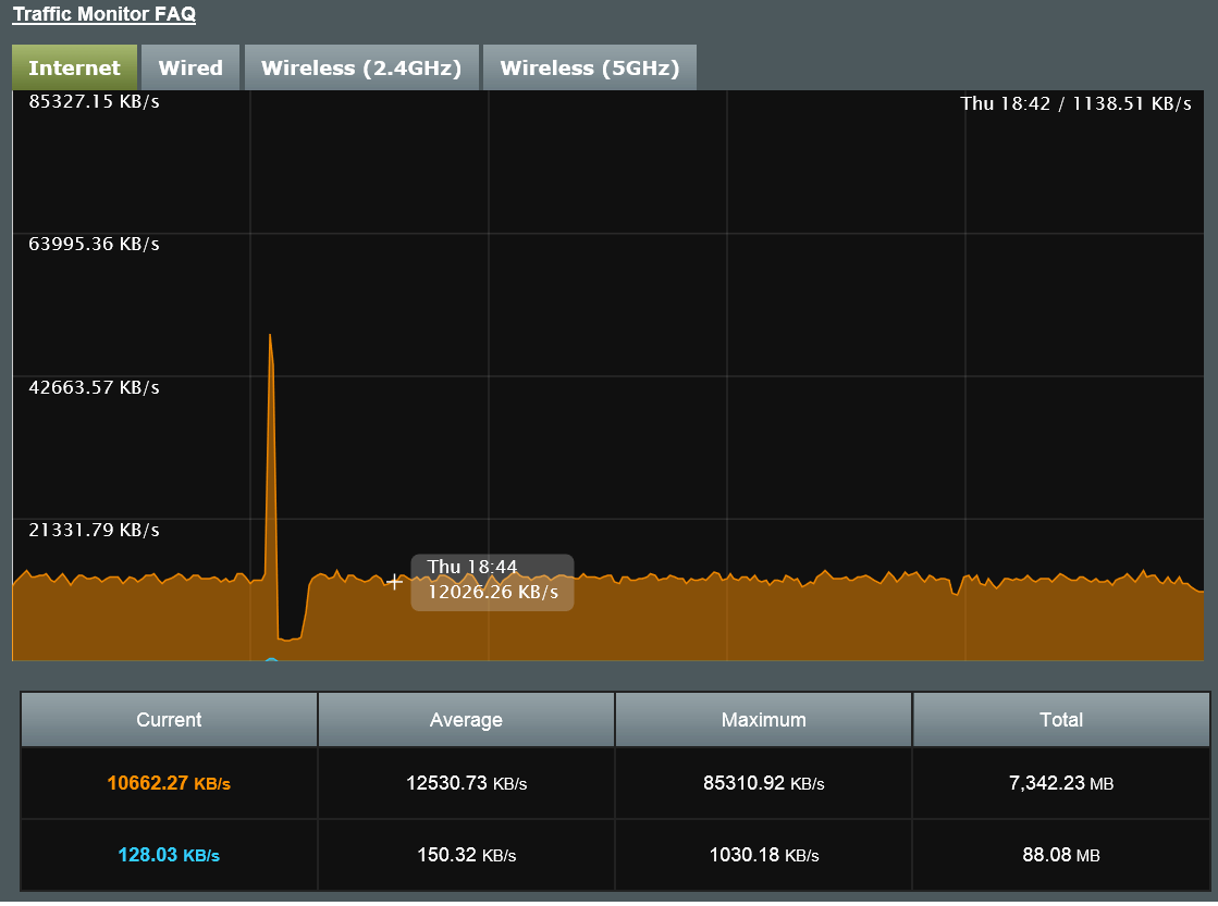

Nou het ging even goed met UPNP en DMZ en Portforwarding aan, maar na verloop van tijd zakte de snelheid weer in naaar een 3-8mbit/s. Dus de Go offline optie aangezet en een minuutje gewacht. Daarna weer online gegaan en toen schoot direct de download weer omhoog. Erg vaag dit zeg:

  • MRE-Inc
  • Laatst online: 30-09 17:50
MRE-Inc
Martinspire schreef op donderdag 26 februari 2015 @ 17:57:
Xbox in DMZ, geen specifieke port-forwarding gebruiken en je xbox in Standby zetten. Gaat bij mij het snelst.
Ok, omdat ik vaak met Martinspire BF3 en BF4 speel, geloof ik hem wel een beetje ;) Bovenstaande dus uitgevoerd in mijn router en alle portforwardings naar mijn x1 verwijderd en UPNP uitgeschakeld. Daarna Ryse: Son of Rome verwijderd en opnieuw gedownload. Wanneer ik de xbox in standby zet (dus uitgeschakeld maar met downloads op de achtergrond) dan kapt de download er bij mij mee. Dat kan ik netjes terug zien in het traffic overzicht in mijn router, die dat real time weergeeft.
Toen bedacht ik me ineens dat de Xbox 360 hetzelfde probleem had en dat we toen als oplossing tijdens het downloaden zogenaamd gingen "Dahsboarden". Dus ipv van naar je download voortgang te kijken, gewoon terug naar je Dashboard. Op de X360 ging de download dan ineens razend snel.
Dus nu ook de download van 46Gb aangezet en mezelf uitgelogd (hoeft waarschijnlijk niet) en naar het Dahsboard gegaan. Tevens vanuit het Dashboard het Netwerk menu afgesloten en mijn X1 dus op het dashboard laten staan.
In mijn router zie ik nu nog steeds een gemiddelde van 12MB/s. Het real-time schema in mijn router komt redelijk overeen met de waarden die de Netwerk pagina weergeeft op de X1.
Dus als diegenen die problemen ondervinden met het downloaden ook dit willen doen:
1. Xbox One in DMZ
2. Portforwarding uit naar Xbox One
3. UPNP uit
4. Download aanzetten
5. Naar het Dashboard gaan
6. Netwerk pagina afsluiten
En dan willen kijken wat je router aan verkeer weergeeft indien mogelijk:
Afbeeldingslocatie: http://tweakers.net/ext/f/r1SeaNLNgex1BoQsKJYhDEqu/medium.png
