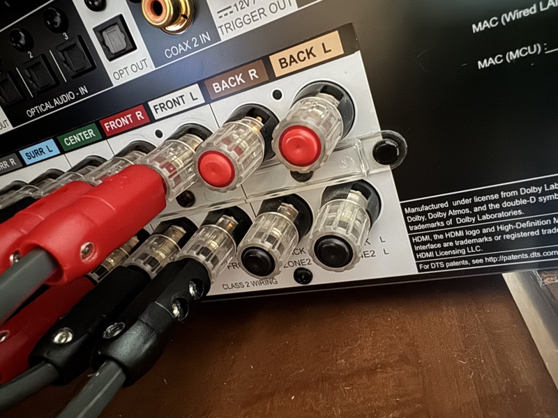

@Verwijderd weet je zeker dat de bruggen achterop de speakers goed vast zitten?
Ik ga morgen kijken. De woonkamer zit nu vol met pubers.
Ik ga sowieso morgen bi-ampen.
  • Dr. Strangelove
  • Laatst online: 00:05
Dr. Strangelove
Met een 70s kan je alleen bi-wiren, niet bi-ampen. Je hebt maar twee eindtrappen.
Voordelen van bi-wiren zijn discutabel m.i. maar het kan geen kwaad natuurlijk ;) Dan wel zorgen dat alles goed aangesloten is.
Nou dat was dus de truuk.
Bi-amp en de cut-off naar 60hz.
Heerlijk ruimtelijk geluid zonder overdreven te veel bass.

Tweakers, volgens mij het juist topic voor mijn vraag, zo niet hoor ik graag welke dan wel.
Geruime tijd heb ik een Anthem MRX 720 waar ik happy mee ben. Deze kerstvakantie eindelijk eens de moeite genomen om de speakerkabels aan de achterzijde van de receiver vast te zetten met banana stekkers. Ik zag toen, dat ik nog 2 aansluitingen over heb voor speakers:
Afbeeldingslocatie: https://tweakers.net/i/HrP19wPvJUkc21iWHKH-KAIigXI=/800x/filters:strip_icc():strip_exif()/f/image/YPmEXgx70b0AKYRXDXB4xlGT.jpg?f=fotoalbum_large
Ik heb een 5.0 opstelling, ik heb geen subwoofer, geen behoefte aan. De 2 surround speakers hangen naast de bank, aan de muur.
Ik zou wel naar 5.0.2 opstelling willen. Dit is een screenshot uit de handleiding van de MRX 720:
Afbeeldingslocatie: https://tweakers.net/i/l7Vz0vSw1cV7KrDlDoKcJ5Vjee0=/800x/filters:strip_icc():strip_exif()/f/image/6Cx1wAM14Nuuigr7NQ0Lbr0Y.jpg?f=fotoalbum_large
Lees ik het nou goed (bij MRX 720) dat ik die "BACK R" en "BACK L" niet perse als speakers achter me hoef te plaatsen, maar dat deze dus ook Atmos speakers kunnen zijn en aan plafond of muur voor me kunnen komen te hangen?

Dit kan. :)
  • Packetloss
Packetloss
voor system specs, zie profiel
Dank voor je reply; en hoe dan verder? De instellingen vd mrx720 zijn beperkt, ik zie niet een optie om in te stellen “doe de atmos track maar via back l en r, die hangen namelijk aan het plafond”. Bij wijze van spreken.
  • greentea
  • Registratie: Maart 2022
  • Laatst online: 16:38
Packetloss schreef op maandag 20 januari 2025 @ 21:26:
Via de ARC software op je pc. YouTube: Anthem MRX 720 Unboxing & Dolby Atmos Setup | Anthem Room Correction
Afbeeldingslocatie: https://tweakers.net/i/A_5nEdF9-Ss2aAbETxdoCdUZgP8=/800x/filters:strip_exif()/f/image/dUkOk7USqRzRp3b56CT5a2aV.png?f=fotoalbum_large
Back amp > Height 1
Height 1 > Front ceiling of On wall
