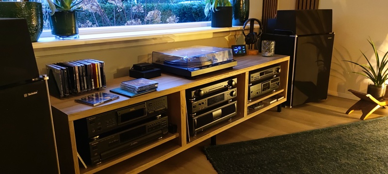

Ik heb een vraag waar ik op ipnternet geen antwoord op kan vinden:
Ik speel (bijna altijd) met de bass en treble knoppen volledig open. Nu merkte ik bij het gebruik van de platenspeler dat een heel groot deel van de treble verloren gaat zolang de bass knop volledig opengedraaid is. Pas wanneer ik de bass terugdraai komt de treble weer terug. Bij het luisteren via de streamer of een CD is dit absoluut niet aan de hand. Kan iemand mij hier een verklaring voor geven?

Wanneer je altijd met de bas en treble op maximaal draait, dan is er waarschijnlijk iets anders aan de hand waar je eerst op moet focussen. Wat voor set hebben we het over en hoe is deze opgesteld? Zonder verdere info is er nog niet echt een richting te geven.

DaanTriple7
verdaanzaming
Afbeeldingslocatie: https://tweakers.net/i/JZ_uCqP-cABiZqtq9mhPn7c2f-w=/800x/filters:strip_icc():strip_exif()/f/image/4ooSjKOndWcVA2GvgVsvy2H1.jpg?f=fotoalbum_large
PV: 0kWp, Thuisbatterij: 0kW/0kWh, Clage 13kW doorstromer, WeHeat Blackbird p60 + 300L, Kia e-Niro 64kWh + Hyundai IONIQ5 73kWh AWD 'Project 45'

Technics SU-C800U voor
Technics SU-A800S eind
Technics SL-Q3 platenspeler
Technics SB-7000 luidsprekers
Technics SL-PS770D cd-speler
Technics RS-AZ7 cassettedeck
Technics ST-GT550 Tuner
Technics SH-GE90 equalizer (alleen voor grafische weergave, ik gebruik hem niet voor aanpassing van geluid)
WiiM Pro Plus streamer
SMSL SU-1 DAC
En een technics kermis 5-cd wisselaar

Heb je niet gewoon akoestische feedback via je meubel?

Duclaasie schreef op maandag 27 januari 2025 @ 15:38:
Hmm, dat ga ik controleren door de koptelefoon te gebruiken. Thanks. Had ik nog niet aan gedacht.
Dit was het probleem inderdaad. :)

DaanTriple7 schreef op donderdag 6 februari 2025 @ 05:13:
Mooi, dan was het dus simpel op te lossen!

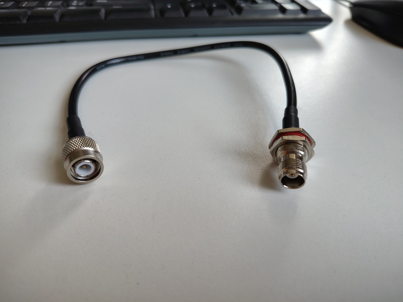

  • Carharttguy
  • Laatst online: 13-11 15:57
Ik ben een totale audio leek.
Ik heb dit verlengkabeltje gekregen bij een draadloze microfoonontvanger om de antenne mee te verbindenAfbeeldingslocatie: https://tweakers.net/i/xIrUwf1pCdVCoKct0tVG7TBxnLo=/800x/filters:strip_icc():strip_exif()/f/image/h2TPdy54nDz0D563M7WG01N6.jpg?f=fotoalbum_large.
Ik zou echter de antenne nog wel wat verder willen hangen (ongeveer 5 meter)
Maar wat voor soort kabel heb ik dan nodig? Ik heb die aansluitingen al eens bekeken met Google Lens, maar dat geeft me geen uitsluitsel.
Is dit een female en male SMA connector? Er staat ook nog RG-58/U op. Maakt dat uit als ik hier een verlengkabel tussensteek die een hogere RG heeft? Bedankt voor de info.

RG-58/U is een 50ohm coaxiale kabel.
Lijkt idd sterk op SMA. Daar kun je gewoon verlengkabels voor halen: https://www.kabelshop.nl/...10BK50-i15892-t24885.html
Ben je voor 7 euro ex verzenden de man. En is ook gewoon 50Ohm. Al maakt dat voor reguliere antenne weinig uit.
Weet niet wat je er exact mee wilt doen, maar ik heb als FM antenne al jaren gewoon een koperdraadje a la luidsprekerkabel, verder niet heel erg geisoleerd. Werkt prima :)

Lijkt meer op een BNC
Edit: misschien toch niet

Lijkt mij eerder iets weg te hebben van een N Connector, alleen het teflon in de midden ring doet mij twijfelen.

Ik vind hem het meest op TNC lijken, Threaded Neill–Concelman. @itcrowd zat in de buurt, het is namelijk de schroefbare variant van BNC, Bayonet Neill–Concelman.
Thanks, die zal het inderdaad zijn. Handig overzicht van die stekkers, trouwens.
