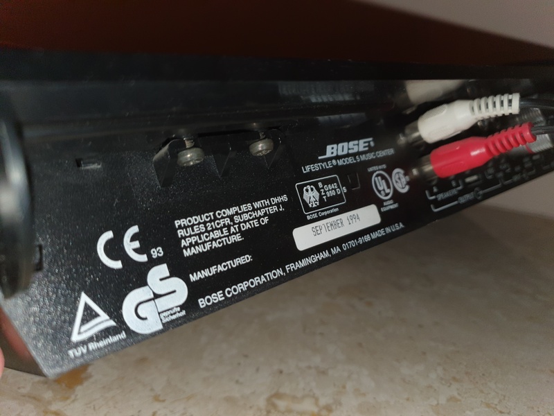

Beste tweakers,
Wij hebben een oude bose lifestyle met een acoustimass staan.
Wij willen de boel opnieuw gaan inrichten en willen daarom de lifestyle vervangen voor een moderne receiver zodat we deze weg kunnen gaan bouwen in een kast. (Zaten te denken aan de Denon AVR-X1600H)
Om financiële redenen willen we de acoustimass met 2 kleine boxjes nog laten hangen en hergebruiken.(ooit komen er bookselfs een center en sub van betere kwaliteit voor)
Nu is de vraag krijg ik acoustimass aan gesloten op de denon?
Wat ik zo kan zien is de kabel die nu van de lifestyle naar de sub loopt een 3 aderige kabel waarvan 2 gewoon op speaker uitgang zitten en 1 naar systemen control gaat.
Heb ik de systemen control nodig?
Afbeeldingslocatie: https://tweakers.net/i/DDkU5oLTFXmW_aTztt5w9P9wjbw=/800x/filters:strip_icc():strip_exif()/f/image/UnnBLdFclDP2kNeISXG7zUe4.jpg?f=fotoalbum_large
Afbeeldingslocatie: https://tweakers.net/i/P_XxYYBt1tZYdWua8thugk13P1Y=/800x/filters:strip_icc():strip_exif()/f/image/7UiKVWMLiNlw6w8ioyHvEvII.jpg?f=fotoalbum_large
Afbeeldingslocatie: https://tweakers.net/i/b4NBdCHZCgRj6Jecu3z_bdIlrvs=/800x/filters:strip_icc():strip_exif()/f/image/AMNBCcVa7TE0XN6d0vVgs7v6.jpg?f=fotoalbum_large
Afbeeldingslocatie: https://tweakers.net/i/D7oqIe7JZlznEKZ1tOrBebjlj54=/800x/filters:strip_icc():strip_exif()/f/image/UCZQx8TyUlnUVFIFrXuwViQa.jpg?f=fotoalbum_large
