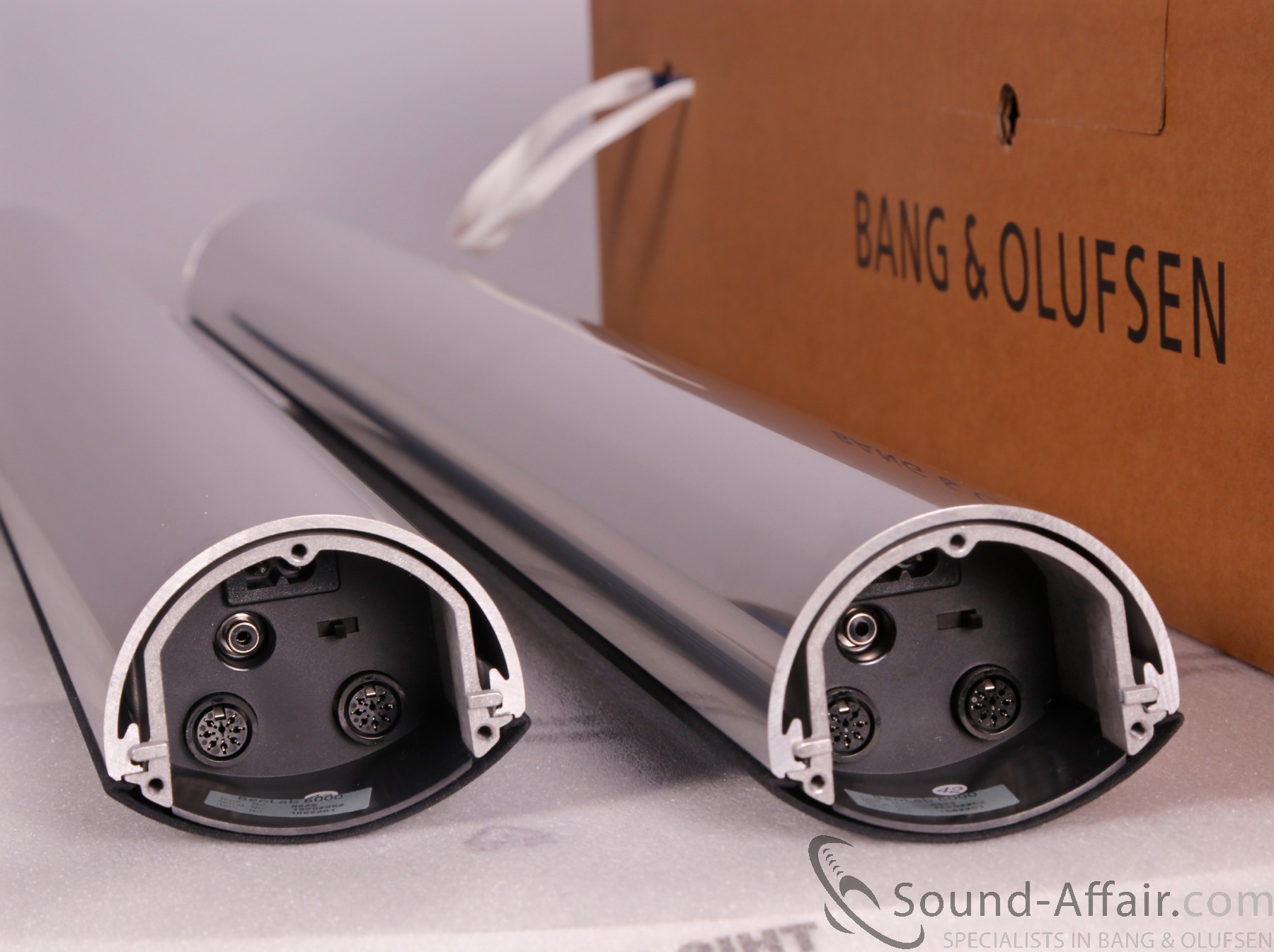

Op dit moment heb ik 2 BeoLab 6000 speakers. Mijn grote vraag is hoe ik deze 2 speakers aangesloten krijg op mijn desktop (en evt ook Chromecast) middels de bekende groene line-out uitgang.
Welke kabel heb ik hiervoor nodig? Ik ben verder geen audiofiel, dus de meest goedkope optie is voor mij genoeg.
Hieronder een afbeelding met welke aansluitingen er op de speakers zitten:
Afbeeldingslocatie: https://www.imgdumper.nl/uploads9/5e778f8352bf0/5e778f834c558-beolab-6000-connections_1.thumb.jpg
Mocht er een betere optie zijn, laat het gerust weten.
Alvast vriendelijk bedankt! ;)

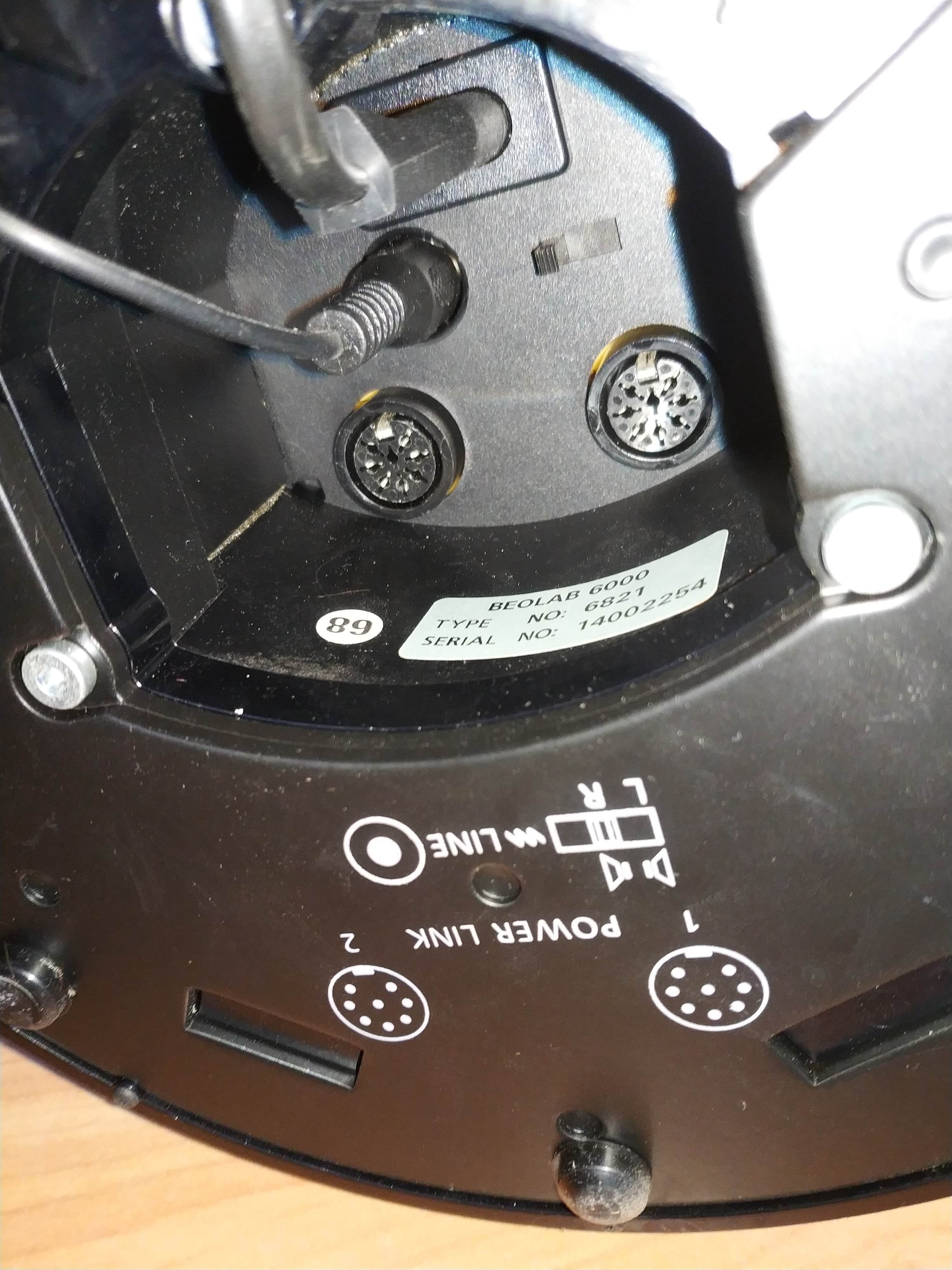

Heb ze hier ook aan de computer, je kan een aux/jack naar stereo-tulp kabel gebruiken.Afbeeldingslocatie: https://tweakers.net/i/orm1eLZDPvW4eg_lMi7KYsYVc8g=/800x/filters:strip_icc():strip_exif()/f/image/qx5MP8aX5dvY4H8GvyHBSTUx.jpg?f=fotoalbum_large
Heb hier ook wat met tulp stekkers en verloopjes naar aux lopen klooien, maar komt geen geluid uit dan.
Welke kabel gebruik je precies? (linkje? O-) )
Edit: Had het schuifje niet omgezet. Werkt nu perfect via Tulp! Thanks!! _/-\o_
@pidipel Als ik mijn geluid op de desktop op 1/100 zet dat is het al aardig luid via de speakers. Dat merk ik ook met aangesloten chromecast. Hoe deal jij hiermee?

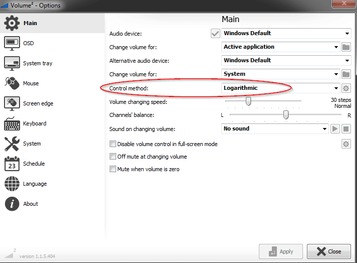

Komt omdat de volumeknop van een versterker en geluidsbeleving logaritmisch werken, de eerste halve slag is maar 10% van de gain, maar subjectief is dat de helft van het geluidsniveau in het lage bereik. De tweede halve slag is de rest. (in een ideaal scenario). De windows volumeregelaar is niet zo nauwkeurg. Het allerlaagste niveau (1% gain) is (als het volledig lieair zou zijn) is in theorie tot "een kwart van allerhardst", dus simpelweg veel te hard voor de mate van gain die die speakers er nog eens aan geven.
Nu ik er zo over schrijf, er zou misschien ook wel iets van software moeten zijn die het nauwkeuriger maakt. Ik heb wel iets gevonden, misschien kan je er iets mee:
https://dev.to/c33s/volum...ntroller-for-windows-16pl
Afbeeldingslocatie: https://tweakers.net/i/I_1-dfR5zZZPHPUgv-j1lPXnW_w=/f/image/nt23ZCPYPO8gER6g5B4x2cDx.png
[ Voor 17% gewijzigd door JvS op 22-03-2020 21:09 ]

Net geïnstalleerd en dit werkt inderdaad! Je krijgt een alternatieve volumeregelaar en die van Windows zelf moet je dus negeren.
Windows toets + scrollen zorgt nu voor dat je de logarithmic volume controller kan bedienen :)
