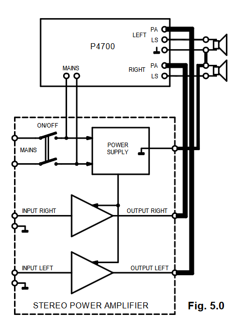

Beste,
Ik denk over na om een Velleman luidsprekerbeveiliging K4700 aan te schaffen.
Weet je iemand hoe een Velleman luidsprekerbeveiliging K4700 moet worden aangesloten op een stereoversterker?
https://www.velleman.eu/p...ountry=nl&lang=nl&id=9233
maar je hebt ook dit.
LUIDSPREKER DC BEVEILIGING (< 30W) M4701A
https://www.velleman.eu/products/view/?id=18938
Ik wil alleen de plop bij een Marantz PM310 wegkrijgen.
[ Voor 28% gewijzigd door MedionAkoya op 15-07-2020 19:46 ]

MedionAkoya schreef op woensdag 15 juli 2020 @ 19:44:
Beste,
Kun je gewoon vinden onder de downloads op die pagina :)

Afbeeldingslocatie: https://tweakers.net/i/RWHfAjguLujoUJ6r3UtcHCs2DV8=/full-fit-in/4000x4000/filters:no_upscale():fill(white):strip_exif()/f/image/55ZcP3sgSj3cjYcHIkvIoeNG.png?f=user_large
Dit dus. Echter wat moet ik met de resterende twee draden doen van elk speaker? bijv de min-kant? Bij aarde van K4700 insteken?

Ik heb sinds dit weekend een nieuwe sub, een SVS PC-2000, die ik wil verbinden met mijn Denon PMA 720 AE stereo receiver. Hiervoor wil ik mijn oude (maar kwalitatieve) Y kabel gebruiken. Echter heeft de receiver een L en R pre-out uitgang en de sub ook een L en R ingang. Dus nu zit ik met een kabel die 3 stekkers heeft, voor 4 aansluitingen van mijn equipment.
Is het nu het beste om de L en R pre-out van de stereo receiver aan de L van de sub te koppelen, of juist de L en R van de sub aan de L van de receiver? Of moet ik de Y kabel gewoon vergeten en een kabel met een L en R stekker aan beide kanten kopen?
[ Voor 17% gewijzigd door Wolveres op 26-07-2020 17:08 ]

Dat eerste sowieso niet, want dat werkt niet qua uitgang / ingangsimpedanties. Je mag het signaal splitten, maar niet samenvoegen.
Dat tweede is op zich prima, maar ik zou liefst het derde doen. Maakt allemaal niet zoveel uit, onder de 100Hz is alles toch ongeveer mono. Maar voor het idee zou ik het laatste doen (L+R aansluiten). Er is vast wel een of ander waanzinnig gemixt nummer te vinden dat sublaag in L en R niet hetzelfde heeft :o.

JvS schreef op zondag 26 juli 2020 @ 17:46:
Dat eerste had ik kort gedaan totdat ik het weer omdraaide. Hopelijk heeft dat geen schade berokkend :'(
Nu een dagje op receiver L pre-out naar sub L+R. Goed om te weten dat het zo werkt. Geen haast om direct nieuwe kabels te bestellen in ieder geval :P
Alhoewel ik het mij wel afvraag hoe iemand het zou doen als iemand met een stereo receiver maar een enkele ingang heeft op een sub. Aangezien die dan ook niet met een Y kabel de L+R naar de enkele sub ingang mag aansluiten, toch?

Dan gewoon L of R aansluiten of een correct convertertje kopen. Stereoversterkers met pre-outs en subs de enkel een mono input hebben zijn een beetje een uitzonderingsituatie denk ik.
Kwam er geluid aan met de Y aan de inputs aangesloten? Zou gek zijn, uitgangsimpedantie is < 600ohm en de sub > 10.000ohm, als je twee uitgangen op elkaar aansluit zou je niet verwachten dat er signaal naar de hoogohmige ingang gaat...

@JvS waarom niet? Zo'n pre-out werkt voornamelijk als spanningsbron. Dan is een hoogohmige aansluiting aan de andere kant precies wat je wil!?
@Wolveres ik denk dat het beter is gewoon een stereo tulp-tulp kabel te gaan gebruiken, aangezien je geen mogelijkheid hebt tot aansluiten van een mono sub signaal. Is gelukkig behoorlijk goedkoop in de aanschaf. Je beseft wel dat je nu geen hoogdoorlaatfilter op je mainspeakers hebt en je dus beperkt gemak hebt bij het instellen van je sub?

@Wolveres die pre-outop jouw PMA720 is een volledige preout, geen subwoofer preout. Komen dus ook meer dan alleen lage tonen uit. Ik zou hem gewoon in stereo aansluiten met een goede interlink of dubbele subwooferkabel. Betekent dus ook dat je je sub echt goed apart af moet regelen qua crossover enzo.
