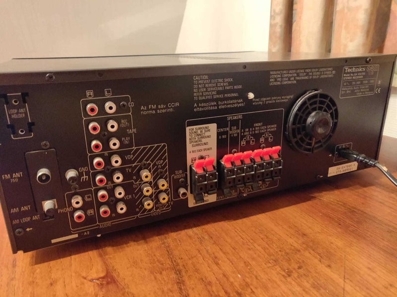

De KLIPSCH R-120SW Subwoofer ( @ 311,-- incl. porto ) is dat wat voor aan een Harman Kardon Enchant 800 soundbar ?
Afbeeldingslocatie: https://tweakers.net/i/XnqABJNXh3s_FPZX-CKm1Nkvyeo=/full-fit-in/4920x3264/filters:max_bytes(3145728):no_upscale():strip_icc():fill(white):strip_exif()/f/image/mJ47rhxZr36vYFp4GwVkcDK9.jpg?f=user_large

Nope,
Afbeeldingslocatie: https://tweakers.net/i/gqS1hjGdtdXROnOjD6sOPqehJ80=/800x/filters:strip_icc():strip_exif()/f/image/LPM6Df208I6OPNCntCpMh8Wy.jpg?f=fotoalbum_large
De foto's op google afbeeldingen laten geen subwoofer pre out zien. Of uberhaupt een pre out, dit is overigens ook erg zeldzaam op een soundbar. Je zal vast zitten aan de door Herman Karton geselecteerde subwoofers.

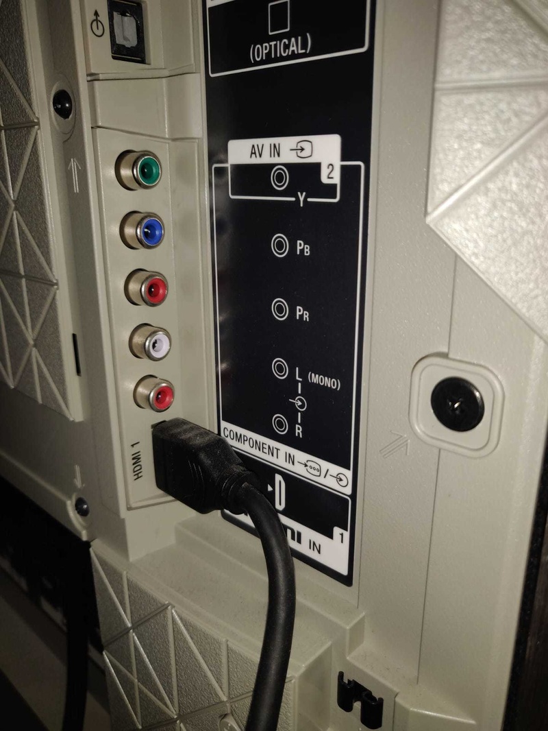

LA-384 schreef op dinsdag 18 augustus 2020 @ 20:13:
@Rubberen Zover ik kan zien heeft het apparaat alleen stereo-ingangen, dus echt 5.1 ga je er sowieso niet uit krijgen. Het zal meer een soort all-channel-stereo zijn, waarbij het stereosignaal dus tussen links en rechts wordt verdeeld en de center krijgt beiden samen. Ik vraag me dan wel af of een center speaker zoveel meerwaarde gaat bieden. Ook vraag ik me af waarom je de center niet uit de Oberon serie zou nemen en tot slot vraag ik me af hoe je de audio van de tv naar de receiver gaat krijgen.
Dus ja, het is compatibel, maar qua gebruik mogelijk wat omslachtig en het resultaat mogelijk ondermaats.
Ben niet zo mee in wat je zegt. Ik zie een left / right en 'center speaker' staan dus lijkt mij goed te zijn?
Verder zou ik die aansluiten zoals ze het vroeger deden :P
Zou toch moeten lukken?
Afbeeldingslocatie: https://tweakers.net/i/IpwlgRkQ9Zz4asuYJo7bmJ5RUF0=/800x/filters:strip_icc():strip_exif()/f/image/beXdVxZsdL4ifTJHSj5juDj6.jpg?f=fotoalbum_large
Afbeeldingslocatie: https://tweakers.net/i/xpsnjvfkYbz_L2YZrHN5Z9i_z00=/800x/filters:strip_icc():strip_exif()/f/image/iWFRzstIMatYMAvvFX5UBHU9.jpg?f=fotoalbum_large
Afbeeldingslocatie: https://tweakers.net/i/h-c-uzZd1ZwKqq_plFaTE01yZxQ=/800x/filters:strip_icc():strip_exif()/f/image/HbPO3rHHXxggARF9GYKMx9QS.jpg?f=fotoalbum_large
  • RichieB
Dus je gaat de left/right audio out tulp stekkers van je TV aansluiten op je versterker. Dat is dus stereo, niet 5.1. Een center speaker voegt dan weinig toe.

Rubberen schreef op dinsdag 18 augustus 2020 @ 20:31:
Ja maar je krijgt geen echt surround signaal in die receiver, alleen maar een stereo signaal wat je receiver dan upmixed: dolby surround of prologic of hoe je het wilt noemen. Tegenwoordig zijn alle surround formaten 5.1 of 7.1 of atmos, dat wordt dan eerst naar stereo gedowngrade. Niet zoals het bedoeld is :)
...zoals ze het vroeger deden.
@Rubberen Het zal meer een soort all-channel-stereo zijn...
Dolby Pro Logic
RichieB schreef op dinsdag 18 augustus 2020 @ 22:41:
Een center speaker voegt juist veel toe, ondanks het feit dat het geen dedicated channel is. Het middenkanaal is gecodeerd door het gelijkwaardig in de linker en rechterkanalen te plaatsen. Het effect is goed vergelijkbaar met een "phantom center channel" maar dan met een (veel grotere sweatspot). IMHO voegen de (side)surrounds weinig toe bij het gebruik van Dolby Pro Logic. Het surround channnel kent slechts 1 kanaal (mono), en heeft ook nog een gelimiteerd frequentiebereik vanwege de toegevoegde faseverschuiving (de surround informatie). Verder bevat surroundchannel, aardig wat ruis. Die gewoon goed hoorbaar is.

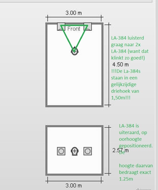

  • LA-384
  • Laatst online: 06:50
Lip schreef op woensdag 19 augustus 2020 @ 03:09:
De hitte begint net het land uit te gaan en dan ga jij nòg grotere sweatspots introduceren :+ sweetspots ;)
Doel je op dat effect waar ik hier vaker over lees dat bepaalde middentonen wat wegvallen bij gebruik van twee speakers (door akoestiek). Ik wist niet zeker of dat een issue met surround of ook met stereo was, maar het effect zal dan waarschijnlijk te maken hebben met hoe de oorspronkelijke audiotracks is gemixed. Is het oorspronkelijk stereo, dan komt dit effect niet voor toch?

@LA-384
Afbeeldingslocatie: https://tweakers.net/i/H1v9iISIhHej-lhKaPX9DXA5kqE=/800x/filters:strip_icc():strip_exif()/f/image/bT3m9KvTHh4ASw3I4YXVQn7C.jpg?f=fotoalbum_large
Afbeeldingslocatie: https://tweakers.net/i/kY7WGsAQsO3DrWd2ge_IlCkkrgk=/full-fit-in/4920x3264/filters:max_bytes(3145728):no_upscale():strip_icc():fill(white):strip_exif()/f/image/7WfGKvihc5dJ4zue0JriLz5X.jpg?f=user_large
De volgende dip zit niet op de 180Hz maar op de 160Hz. Dat komt omdat de hoogte van de 3 LA-384, een meer significante rol gaat aannemen naarmate de frequentie hoger word en dus de bijbehorende golflengte korter word
[edit...]

LA-384 schreef op woensdag 19 augustus 2020 @ 05:56:
Het is een effect dat veroorzaakt wordt als de twee speakers hetzelfde weergeven. Dus iets dat in het midden gemixt is (stemmen in films :)) en uit beide speakers evenhard komt. Daar wordt door de afstandsverschillen tussen L en R speaker en je linker en rechteroor een dip rond de 2Khz mee veroorzaakt. Dat effect is onafhankelijk van of het een centerkanaal is dat door de receiver op stereo gemixt is of dat een origineel stereo signaal is (waar ook enorm veel mono componenten in zitten: Alles wat in het midden gemixt is), onafhankelijk van akoestiek, onafhankelijk van versterkers. Het is gewoon een akoestische kortsluiting die simepweg gebeurt bij iets dat uit L = R evenhard wordt weergegeven.
Bij muziek merk je als je je center mee laat spelen ook veel meer middentonen (ik wel iig), ik vind muziek op prologic daarom niet prettig klinken, maar strict genomen is het wel 'beter' voor die middentonen. Dat is uiteraard ook gewenning. Maar muziek vind ik op 2 speakers lekkerder klinken. Films zeker niet.
Voor spraak heeft die dip gewoon een heel groot effect op verstaanbaarheid. Een center vind ik dan ook met afstand de belangrijkste speaker in een surroundsysteem. Ook met ouderwets pro-logic.

  • Rubberen
  • Laatst online: 24-11 10:48
Jag schreef op dinsdag 18 augustus 2020 @ 22:42:
Dolby Pro Logic
Verder wist ik niet of dolby pro logic al bestond in die tijd, maar als dat zo werkt, dan voegt een center idd veel toe, zoals je zelf zegt, zelfs meer dan de links+rechts speakers. Als er radio of andere muziekbron wordt geluisterd, zou ik de L+R speakers echter ook gebruiken, maar dan zou ik wel voor de Oberon center gaan of het verschil iig even gaan beluisteren. Ik zie geen reden om dan op de center "te bezuinigen" door deze uit een goedkopere serie te nemen.
@Rubberen wat de rest ook zegt, je receiver heeft alleen stereo ingangen, je kunt dus geen surround geluid aanvoeren, de receiver moet er kunstmatig surround van maken. Nu ik de foto's van je tv zie, die rood-witte aansluitingen zijn helaas ook ingangen, die kun je dus niet gebruiken. De enige uitgangen die overblijven zijn de koptelefoonaansluiting (jack 3.5 - > tulp kabeltje gebruiken) en de optische aansluiting (digitaal), maar dan heb je een kastje nodig wat het omzet naar analoog stereo in de vorm van tulp of jack.
Oké bedankt voor jullie input.
Ik moet toegeven dat ik best teleurgesteld ben. Ik begrijp het ook niet zo goed want het is een surround reciever / versterker 5.1. Ik vraag me af hoe mij pa het dan vroeger voor elkaar heeft gekregen dit aan te sluiten en wel degelijk surround te hebben. Of het ligt puur aan de aansluitingen aan mijn tv, waardoor het niet mogelijk is?
Dus kort gezegd is deze versterker eigenlijk voor de vuilbak :+ Tenzij ik z'n overgangstuk koop waardoor het eventueel wel zou werken?
Hier effe welke tv ik heb. Misschien dat ik iets mis qua aansluiting die ik eventueel toch kan gebruiken.
https://www.homecinemamag.../review-sony-kd-55xe9305/

Het is vrij eenvoudig: vroeger was het alleen mogelijk om van een stereo signaal, een surround signaal te "verzinnen". Jouw receiver is van die generatie.
Tegenwoordig wordt er een meerkanaals signaal verstuurd met daarin een kanaal voor links rechts center sub en surround (of nog meer). Dat wordt digitaal verstuurd en gecodeerd, jouw receiver kan niks met dat soort signalen. Dus voor echt surround heb je een nieuwe nodig.

Rubberen schreef op donderdag 20 augustus 2020 @ 20:00:
Nou nee, zo cru moet je het ook niet stellen, je moet je gewoon realiseren dat je geen echt surround geluid kunt krijgen, dat neemt niet weg dat die dolby pro logic "nep surround" geen leuk effect kan geven. Ik heb het standaard aan staan bij stereo geluid van tv. Het klinkt dan wat voller en de manier waarop de surround effecten gekozen worden is vaak best geslaagd. Mijn receiver heeft dan wel pro logic II, ik weet zo niet of dat dezelfde versie is als die van jouw receiver.
Het probleem ligt ook niet bij je tv, die heeft wel een surround uitgang, namelijk de optical (ook wel toslink of spdif genoemd). De receiver heeft alleen geen surround ingang.
