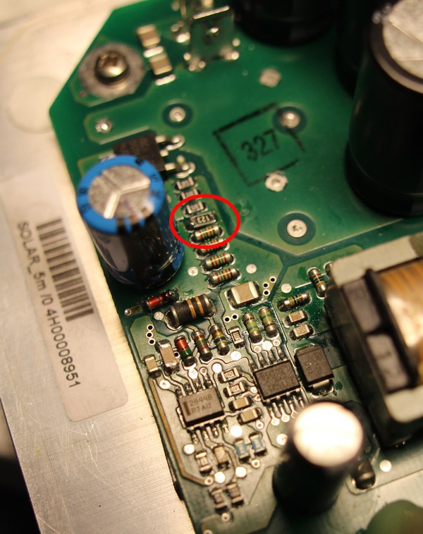

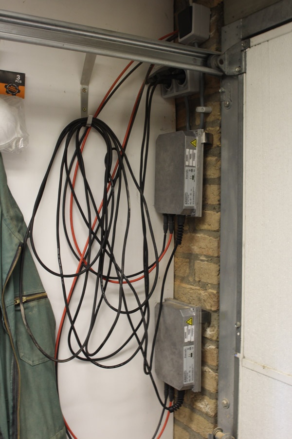

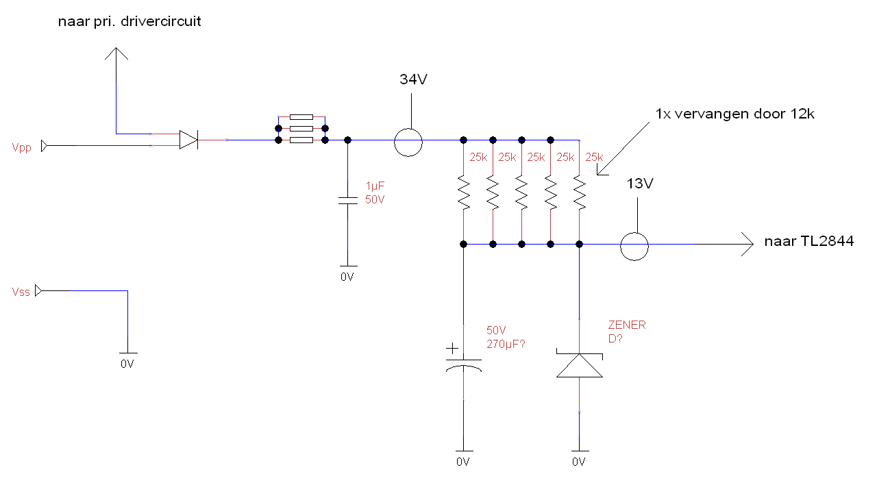

Goed, eindelijk pics van mijn eerste paneeltjes nu dat alles goed loopt:
4xIsofoton 110Wp op 2x Gridfit 250LV gemonteerd op Ecofys ConSole 2.1's met de dikkere profielen:
Afbeeldingslocatie: http://tweakers.net/ext/f/e9jM1CFLqUO3kKWzaxx204fX/full.jpg
De gridfits hebben nog loshangende kabels zodat ik ze makkelijk kan demonteren en ermee kan spelen ;)
Afbeeldingslocatie: http://tweakers.net/ext/f/X0ki49jz2ynsTK2cTdGX1X2x/full.jpg
En voor het nageslacht: als iemand problemen heeft met een Gridfit die helemaal niet meer wil opstarten (geen enkel leven) zonder zichtbare schade binnenin, en dit gebeurt op een zonnige, koude dag, dan is het probleem deze weerstanden en bijbehorende zenerdiode:
Afbeeldingslocatie: http://tweakers.net/ext/f/nJSsQI69jkaRMH3DA0GBlMst/full.jpg
Deze zener en weerstanden zijn bijzonder krap bemeten (waarschijnlijk om het standbyverbruik zoveel mogelijk te drukken) waardoor de primaire switcherchip niet genoeg voedingsspanning krijgt en nooit boven z'n startup-undervoltage lockout komt. En dan krijgt de elektronica geen spanning en doet het hele ding het niet. Zo te zien is dit hetzelfde probleem waarmee Gridfits in hun vroege jaren (2000-2004) mee te kampen hadden. Helaas was er geen reparatiehandleiding te vinden dus moest ik dit zelf uitvogelen, beetje jammer van m'n tijd gezien dit breed bekende informatie moet zijn.

mux schreef op vrijdag 13 februari 2015 @ 12:59:
Mogen de iets minder electrotechnisch onderlegden nog een reparatieuitleg met meer detail ontvangen?
Heb je alleen de weerstand vervangen of ook de zenerdiode?
Wat was de oorspronkelijke situatie (weerstandswaarde)?

cj1 schreef op zaterdag 14 februari 2015 @ 12:22:
Wat is de nieuwe situatie?
En wat was het resultaat? Bijvoorbeeld hoeveel volt is die 13V nu geworden? Of anders gezegd hoe kies je de nieuwe weerstandwaarde: zodat het eerder 0,01, 0,1 of 1 volt boven die vereiste 16 volt uitkomt?
Afbeeldingslocatie: http://tweakers.net/ext/f/skOf1HvvEgdelnYAikx5hSEw/medium.png
Het bijbehorende schema van de relevante onderdelen. Eén weerstand is gemod van 25 naar 12k, dus een vrij kleine verandering (totale weerstand van 5 naar 4.1k).
Ik heb niet heel exact gemeten aan de exacte waarden. Ik zag alleen dat bij 30Vin de voedingsspanning op de TL2844 maar 13-13.5V was, wat obviously te weinig is. Als hij eenmaal opgestart is trekt hij veel meer stroom dus zakt de spanning nog verder in, maar dat is niet erg (behalve als hij onder de turn-off threshold van ~9V komt). Ik kan dus niet zien wat het exacte verschil is behalve als ik de scope erop zet.

Bedankt voor het getekende schema, dat verheldert de zaak.
mux schreef op zaterdag 14 februari 2015 @ 12:55:
Hier ben je mij al weer kwijt. In de TI TL2844 datasheet zie ik "Supply Voltage min" = "Supply Voltage max" = self limiting.
Ah, nee hoor, het staat wat lager in de datasheet (goed lezen blijft moeilijk): "Start threshold voltage":
  • Min = 15 V
  • Typical = 16 V
  • Max = 17 V
Ik lees dit als: met 17 volt zal die TL2844 altijd starten en vanaf 15 volt heb je kans dat de TL2844 gaat starten, meestal gebeurt het bij 16 volt.

Ja, de datasheet is niet echt duidelijk. Dit is echter vrij typisch voor oldskool PWM controllers: superruime UVLO/startup thresholds. Gezien het ontwerp vrij krap bemeten is start hij dan nèt niet op bij een combinatie van koud weer en lage paneelspanning (maar in principe wel genoeg om boven Pmin uit te komen)
  • Proton_
  • Laatst online: 15:12
Proton_
Team Welles
Hij start dan dus wel op als je 'm aan een 30V (oid) voeding hangt?
  • mux
  • Laatst online: 14-06 19:03
mux
99% efficient!
Yup, met deze mod start hij ook tegen het vriespunt op bij z'n laagste geadverteerde ingangsspanning (27V).

Ik heb zojuist een 4tal ok4e omvormers kado gekregen waarvan er 2 nog werkend moeten zijn. Helaas ontbreken de aansluitsnoeren.
Heeft iemand een tip waar ik deze kan aanschaffen?
http://www.polderpv.nl/PV-systeem4.htm (hier is een voorbeeld te zien)
Omvormertje zou mooi passen bij de 4*35wp paneeltjes die hier nog liggen voor het afdakje boven de vuilcontainers.
Is het wellicht niet handiger die OK4's open te peuteren, direct AC aan te sluiten en ze binnen te leggen? :? Eventueel met een stekkerblok oid er tussen.

Ze gaan in ieder geval niet meer buiten gehangen worden, dus dat is een optie. Maar als ik een stekker zou kunnen vinden is dat natuurlijk meegenomen. Was ook wel even benieuwd hoe het origineel inelkaar steekt.
Toch we een bijzondere micro! 10 jaar oud en al voorzien van loggingmogelijkheden via rs485/232
