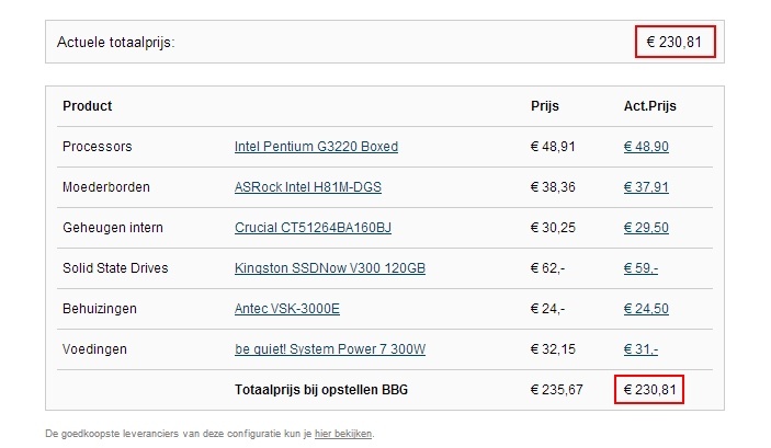

Ik doelde meer op:
Afbeeldingslocatie: http://tweakers.net/ext/f/V5TpcWYJ25FBUCrZo3TsN9z9/medium.jpg
Dat is dubbelop.

Dank voor je antwoord.
Ik zorgde voor verwarring omdat ik het moederbord van het budgetsysteem vermeldde, terwijl ik dat van het BASISsysteem bedoelde.
Ik bedoelde deze webpagina:
[BBG] Budget- en Basissysteem maart 2014
waar in de tabel van het BASISsysteem van maart 2014 als moederbord "ASRock FM2A88M Extreme4+ retail" staat vermeld. Klik ik echter onder die tabel op "Bekijk collectie", dan staat er als moederbord
"MSI A78M-E45".
Hoe verhouden die twee tabellen (van dezelfde auteur) zich tot elkaar?
Waar kan ik lezen welk moederbord de voorkeur verdient en waarom?
Wat die twee prijskolommen betreft: u kunt best de kop van de tweede kolom (Subtotaal) wijzigen in "Laatste prijs". Ik bezoek deze website sinds een drietal maanden, maar ik ben zelden een tabel tegengekomen waarin er in beide kolommmen verschillende prijzen staan. Ze worden denk ik meestal niet bijgewerkt.

Ik heb het budget- en basissysteem deze keer niet samengesteld, dus ik heb even de persoon die er over ging op de hoogte gesteld van je reactie. Als ik het zo bekijk zal waarschijnlijk de prijs de doorslaggevende factor zijn geweest. De moederborden zijn qua functionaliteit erg vergelijkbaar, terwijl de MSI toen misschien iets goedkoper was. De Asrock die je noemt is dus ook zeker een goed alternatief. Soms is het ook gewoon met de BBG dat de verschillen tussen alternatieven maar erg klein zijn.
De openingspost van de auteur, waar in dit geval nog het Asrock-moederbord staat, is het opzetje. Daar kan dan vervolgens discussie over gevoerd worden.
Hoe het dan komt dat er daar eerst een lijstje staat met Asrock-moederbord en naderhand bij 'Bekijk collectie' de MSI? Nou, de lijstjes worden gemaakt via de Wenslijst-pagina. Je kan dan een naam geven aan je lijstje en het lijstje krijgt een uniek ID. Vervolgens kan je van dat lijstje de code genereren en op het forum plaatsen. Echter, je kan naderhand het lijstje wijzigen (in dit geval een ander moederbord kiezen), terwijl er bij een ouder bericht nog steeds een link staat naar dat lijstje (het unieke ID).
Zo kunnen er discrepanties ontstaan. Voor de duidelijkheid nog een voorbeeld: ik zet de MSI GTX770 en Samsung 840 EVO ssd in een lijstje en genereer de code:
#ProductPrijsSubtotaal
1MSI GeForce GTX 770 Gaming€ 268,03€ 268,03
1Samsung 840 EVO 250GB€ 123,50€ 123,50
Bekijk collectie
Importeer producten
Totaal€ 391,53
.. vervolgens verwijder ik de Samsung ssd en zet ik er een Crucial ssd in. Vervolgens genereer ik nogmaals de code:
1Crucial 2.5" M500 240GB€ 91,04€ 91,04

Totaal€ 359,07
Desondanks blijft de link bij het eerste lijstje nog steeds verwijzen naar het wenslijstje met het unieke ID (in dit geval 567527), waar nu de MSI GTX770 en Crucial ssd instaan.
Ah, nu snap ik waar je het over hebt. Ik had het steeds over het daadwerkelijke artikel op de frontpage (zie reviews: Desktop Best Buy Guide: maart 2014). Daar staan ook twee kolommen: 1) de prijs tijdens het opstellen van de BBG en 2) de actuele prijs. Nummer 1 is statisch en wordt gegenereerd vlak voordat de BBG online komt. Nummer 2 wordt steeds realtime opgehaald uit de Pricewatch.
Waar jij het over hebt zijn de topics en lijstjes op het forum. Die hebben een andere indeling en zijn puur statisch. Die getallen blijven dus hetzelfde. Subtotaal gaat over de prijs van één stuk, terwijl totaal dan over het totaal aantal gaat. Dit kan toepassing zijn indien er meerdere stuks van hetzelfde product worden afgenomen, zoals dat soms het geval is bij harde schijven of videokaarten.
Bij de BBG staat de uiteindelijke versie van een systeem altijd op de frontpage. De achterliggende discussies kan je inderdaad terugvinden in de topics.
[ Voor 41% gewijzigd door Bolletje op 23-03-2014 20:04 ]

Ik heb de BBG van september gekocht, alsook een maat van mij (reviews: Desktop-BBG: september 2014)
Prima pc, enkel als ik een spel speel (vb CS:GO) dan krijg ik het 'whine' geluid gelijk ze zeggen.
Heb de pc eens opengedaan, gezorgd dat er geen fans geblokkeerd zijn of dat er draadjes tegenkomen.
Maar ik blijf het geluid krijgen. Dieje maat die die ook heeft gekocht heeft dat niet.
Hij heeft allebei de pc's in elkaar gestoken.
Iemand een idee aan wat het kan liggen?
