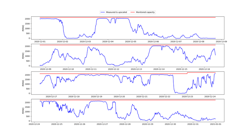

Maar capacity factor heeft niets te maken met curtailment, als er geen wind is staat die waterstofgenerator ook stil.
Je zit er hier ook gewoon naast; er is nog geen enkel Europees land waar op jaarbasis curtailment een significante factor is, laat staan 50% in NL.

assje schreef op donderdag 21 januari 2021 @ 15:54:
Ja maar dat zou de kost zijn van de windmolen. De verborgen kost van wind als dat nu opslag (twee weken) of gascentrale is, wordt nooit vermeld bij het bouwen van een windmolen. Claims dat windmolens gebouwd worden zonder subsidies is in mijn ogen valse marketing. Iemand moet die backup centrale of opslagoplossing betalen.
Als je denkt dat we overal in europa massaal windmolens kunnen bouwen en dan denken dat we overal stroom naartoe kunnen sturen, zit je met een enorme kost om al die hoogspanningleidingen te leggen die zeer geoverdimensioneerd moeten worden.

  • .phoz
  • Laatst online: 10-08 17:59
Fr33z schreef op maandag 25 januari 2021 @ 15:08:
Done: niks geen verborgen kosten voor gascentrales of whatever. Dit kost het gewoon om duurzame stroom uit wind te maken. Alle andere dingen die nog moeten tel je verderop in de keten mee.
De verborgen kost van een windturbine is de andere centrale die je moet bouwen om ten allen tijden aan de vraag van energie te voldoen. Hieronder vind je de productiegegevens van alle offshore windturbines van Belgie gemonitord door Elia (november en december 2020). Zoals je kan zien heb je periodes waar de windturbines amper energie opwekken. Op deze momenten moet je dus bijvoorbeeld extra gascentrales laten draaien om dit tekort te kunnen compenseren. Deze gascentrales zullen bijgevolg niet altijd op volle capaciteit mogen draaien dus moet je ze compenseren voor stilstand anders bouwt niemand deze centrales.
Afbeeldingslocatie: https://tweakers.net/i/nhSgd3E7RlLV59Or2kePV97yB0Q=/800x/filters:strip_exif()/f/image/7HoAhMtSESGXzQ1j1JFP2lO0.png?f=fotoalbum_large
Afbeeldingslocatie: https://tweakers.net/i/9caIvS49vaCBKAqw-NELJj5vHHE=/800x/filters:strip_exif()/f/image/tq7S3O11Yshb38lCrUm4Ef7y.png?f=fotoalbum_large
  • T-MOB
  • Laatst online: 10-08 09:13
.phoz schreef op maandag 25 januari 2021 @ 20:01:
Dat is geen verborgen kost. Het zijn gewoon kosten die we terugzien in de marktprijzen voor stroom. De stroom die je kunt leveren als er het meeste behoefte aan is die is het meeste waard.

  • Proton_
  • Laatst online: 08-08 14:32
Proton_
Team Welles
Je weet dat er in Nederland gigawatts in de mottenballen staan als gevolg van de bouw van kolencentrales?
Dat toerekenen aan wind is niet terecht. Ook voor fossiele centrales heb je reservecapaciteit nodig (voor onderhoud en warme rivieren).
Op je grafiek zie je geen opwek in België op 5 november.
Weer is echter lokaal, en in Nederland draaide offshore wind die dag tussen 200 en 840 MW (volgens volgens https://energieopwek.nl/ , die niet met alle windparken communicatie heeft en het dus onderschat). Dat is niet zo ver weg.
Laat staan de Baltische zee of bij Schotland.
  • Fr33z
Ja ja, jij vindt het duidelijk een verborgen kostenpost. Dat is wel heel creatief rekenen en maakt het debat alleen maar complexer.
Ja veel duurzame bronnen zijn wisselvallig, ja dat moet in de totale mix opgelost worden. Nee dat doet niks af aan wind en de kosten die ermee gemoeid zijn.
Je rekent toch ook geen verborgen kosten aan het busbedrijf als jij een keer gast fietsennipv met de bus bij mooi weer? Ik snap echt niet waarom je zo graag die gascentrales aan wind wilt knopen.
  • .phoz
Fr33z schreef op maandag 25 januari 2021 @ 21:11:
Dat is de realiteit in het Belgisch energielandschap. Al onze kerncentrales willen ze vervangen door gascentrales met als argument dat het een aanvulling kan zijn van wind- en zonne-energie.
Ik focus ook vooral op de toekomst. Als men de doelstelling van klimaatneutraal tegen 2050 wil halen, zie ik niet in hoe.
