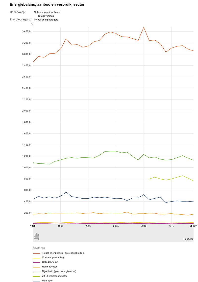

Wat ik nu toch weer in de discussie moet constateren is dat nu weer het verval naar het kleinschalige optreed. Het gaat alleen om de directe energiebehoefte en het gaat weer richting huishoudens. Dat is het probleem niet, niet eens in de buurt. Huishoudens zijn al jarenlang niet veel meer dan 15% van de totale elektrische energievoorziening.
Dus ik ga het maar eens uitdiepen.
Afbeeldingslocatie: https://tweakers.net/i/dbuKGPNkOCZsOnbXWf4zCC3eGvQ=/800x/filters:strip_exif()/f/image/EcTB56JNjl8YgJs88NctBuLj.png?f=fotoalbum_large
https://opendata.cbs.nl/s...et/83989NED/line?dl=43D7D
Voor aardgas is het rond de 20%. Behulpzaam genoeg drukt het CBS de waarden uit in PJ zodat je makkelijker kan vergelijken.

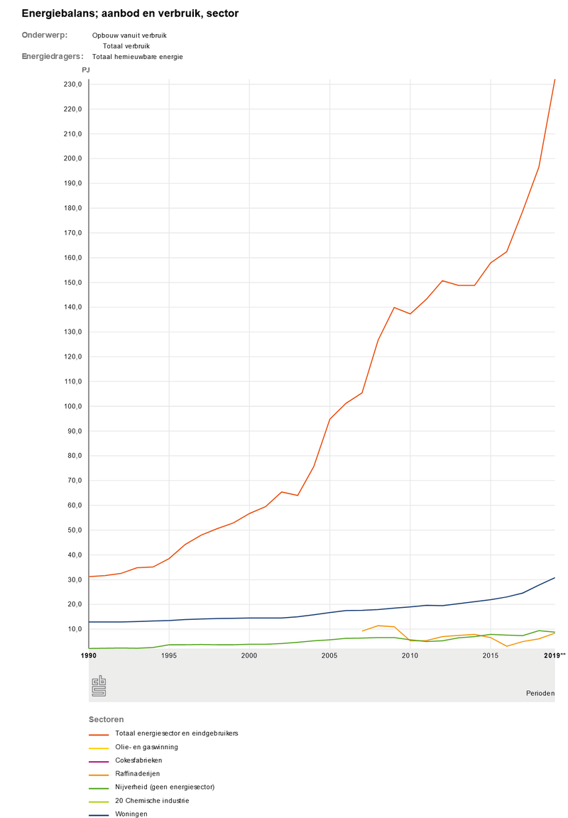

Ook meteen maar even het aandeel hernieuwbaar.
Afbeeldingslocatie: https://tweakers.net/i/RH3RYCMrFJDR6sOpNcDcRlV9LUs=/800x/filters:strip_exif()/f/image/DdiDR5wvfi2zz6tRIHMZtSHY.png?f=fotoalbum_large

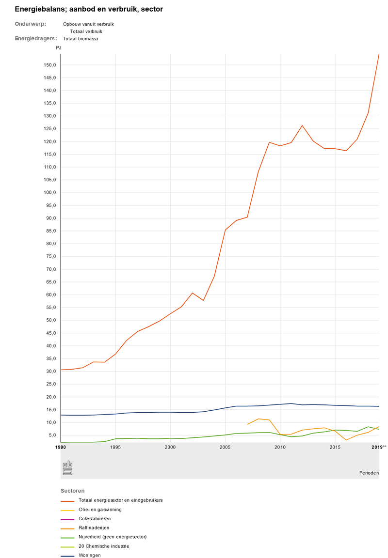

En dit is het aandeel biomassa hierin.
Afbeeldingslocatie: https://tweakers.net/i/8uFdEpz4V6yZY-UOrj3RlGENFE0=/800x/filters:strip_exif()/f/image/RwABZ8GFIvsas8193LUSSyQp.png?f=fotoalbum_large
https://opendata.cbs.nl/s...et/83989NED/line?dl=43D8E
Dat is dus circa 154PJ van de 232PJ in 2019. Mijn mening over biomassa dan nog in het kort want die heb ik vaak genoeg gegeven. Het is erger dan bruinkool omdat het circa 10% meer CO2 is per GJ oplevert voor de verbranding. Dat is dus circa 10% meer bomen moeten planten ter compensatie dan bruinkool. Ja, een ruwe schatting omdat bruinkool opgegraven moet worden, maar de bomen moeten ook gekapt worden en verwerkt tot hout pallets. Punt staat alleen dat het ongelofelijk vervuilend is.
