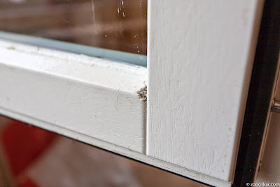

Bij ons zitten de kozijnen er net in. Maar nu zag ik dit.
Afbeeldingslocatie: http://1.bp.blogspot.com/-IfsfwsHeR6I/VM4zVss2g9I/AAAAAAAACZU/1tPN7Ri8M6o/s400/_MG_2104.jpg
Net alsof het hout voor het kozijn op was, of dat ze net verkeerd gemeten hebben. Of is dit normaal en moet ik niet zeuren? (op een ander kozijn had ik een soortgelijke plek, alleen net wat kleiner).

Lijkt mij een officiële beschadiging, zou het toch even melden.

zonoskar schreef op zondag 01 februari 2015 @ 15:14:
Zeker melden, is toch zichtbare schade die je na oplevering dus niet meer kunt doorgeven.
Als het aan de binnenkant is, dan mogelijk ontstaan bij verwijderen glaslatten om het glas er in te kunnen steken.

Is de buitenkant (zie de rubbers). Maar dit is lomp zaagwerk geweest. Maar dit kan vrij makkelijk uitgevuld worden en voor oplevering zie je er niks meer van. De gemiddelde aannemer zal dit ook zeggen.

ja, aan de buitenkant. Het glas zat er al af fabriek in. En ik denk ook dat het opgevuld kan worden. Maar misschien is een motivatie om van kozijnenleverancier te switchen bij de volgende bouw.

Hah, ik dacht dat ik overdreven perfectionistisch was ingesteld, maar zonoskar spant de kroon. :)
Lijkt me echt een minieme beschadiging. Mijn ervaring met bouwlui e.d. is dat je heel veel grijze haren gaat krijgen als dit je al stoort. Laat het los!

Nou ja, het is niet dat ik elke dag 2 ton uitgeef aan een huis en dan krijg je zoiets. Ik ben daar inderdaad wat precies in ja. Gelukkig mag ik de afwerking zelf doen, dus ik denk dat ik dit plekje mooi zelf ga plamuren.

Ja, dat mod
zonoskar schreef op maandag 02 februari 2015 @ 16:30:
Gelijk heb je. Na oplevering is de aannemer er van af, maar zit jij er nog jaren mee. Iets als "te precies" bestaat niet in dit soort gevallen! Laat je ook niet afschepen. Verwacht geen nieuw kozijn, maar wel een nette reparatie inclusief nieuw likje verf.

Terpen Tijn schreef op maandag 02 februari 2015 @ 15:44:
Ik zou het daar toch ook niet bij laten, kost een hele hoop geld en dan ziet het er zo uit.
Ze beloven een perfecte afwerking (bij mij althans) en dan moeten ze dat doen. Ik ga wel kunstof kozijnen hebben, dit kan zich dus al niet voordoen.

Bij dit soort dingen wachten tot je huis af is en dan als opleverpunt aankaarten. Dit kan je bij alle minimale beschadigingen doen, die punten moeten dan gewoon goed opgelost worden of financieel gecompenseerd worden.
Wel wachten tot het klaar is voordat je gaat ''zeuren'' anders kan je nog wel eens een erg onprettige ervaring krijgen met die aannemer tijdens de rest van de bouw.

Engineer Stewie schreef op maandag 02 februari 2015 @ 20:06:
Niet flauw bedoeld, maar heb je wel zelf ervaring met bouwers/installateurs/schilders enzo? Iets perfect opgeleverd krijgen is echt wensdenken.
Ik zeg niet dat je slecht werk maar moet slikken altijd, maar zo'n plekje op het kozijn van <4 mm, wat sowieso alleen nog in de grondverf zit (neem ik aan), lijkt me echt verwaarloosbaar. Ik zou het gezicht van de aannemer wel willen zien als je hem met dit gebrek confronteert.

Terpen Tijn schreef op maandag 02 februari 2015 @ 22:20:
Accepteer je ook een kras of deuk als je een nieuwe auto koop?
Op zich mee eens, maar als je er wel moeite mee hebt zou ik een "onafhankelijke" eindopleveringskeuring laten doen door iemand van bv.vereniging eigen huis of zo.
Onafhankelijk tussen haakjes ivm wie betaald bepaald

drielp schreef op maandag 02 februari 2015 @ 22:55:
Je moet eens weten hoeveel er al herstelwerk hebben voor eerste levering. Daar is de oplevering voor.
Aan de buitenkant moet het wel bijgewerkt worden. Anders is dat een plek waar water toch makkelijker kan binnendringen.
Voor de rest: is zichtbare schade, niet melden = aanvaarden.
Mijn aluminium ramen zijn indertijd krasvrij geleverd geweest.
Na een inbraakpoging (met schroevendraaier wat inkepingen ter hoogte van de sluiting gemaakt) herstelling laten uitvoeren (wel volledig gedekt door de verzekering) dat was toch een 500 euro.
Nu bij dat hout is dat gewoon goed de verf wat opschuren, goed reinigen, gat opvullen en opnieuw overschilderen - maar dat is toch iets waar je weer even zoet mee bent.
Als er nog een schilder komt - dan rekent die zijn uren ook gewoon door. Dat kapje wordt dan al snel 50 euro - met wat pech moet hij voor dat raam apart nog eens terugkomen en loopt de rekening gewoon op wegen extra aanrijkosten.
Schade in hout kan vocht binnen het hout brengen en dan ben je veel verder van huis. Water interesseert het niet of de schade groot of klein is.
Dit is voor een aannemer op enkele minuten te repareren en dan zou het goed gedaan moeten zijn. Ik zou niet weten waarom je als klant zelf iemand moet zoeken of nog erger, het zelf moet oplossen.
Daar betaal je immers voor.
Ik heb al vanalles laten uitvoeren en niet alles was van de eerste keer goed (het meeste wel), dat is inderdaad onmogelijk. Maar je moet in dialoog kunnen gaan met de uitvoerder en samen tot een goede oplossing komen.
Met minimale effort kan de aannemer zijn klant gelukkig maken en krijgt goede reclame ipv slechte reclame. Wat wil die nog meer :).

Engineer Stewie schreef op dinsdag 03 februari 2015 @ 11:59:
Mijn reactie was meer gericht op het cosmetische aspect. Ik ga er vanuit dat het zo niet 'klaar' is; d.w.z. dat het sowieso nog geverfd gaat worden, maar dat er dan een klein deukje zichtbaar zou blijven. Ik stel dus vragen bij de ernst van dat cosmetische gebrek, wat me beperkt lijkt.
Nogmaals beweer ik ook niet dat je je altijd maar stil moet houden, of dat ik graag nieuwe auto's met krassen/deuken aanschaf, maar wel dat je je moet afvragen of het sop de kool waard is in sommige gevallen.
Op internet heeft iedereen het allerbeste in de allerperfectste staat voor het allerlaagste bedrag weten te bemachtigen; een mooi streven maar laat je er ook niet gek door maken, zou ik zeggen.

Het is hout, deukje kan dus gewoon bijgewerkt worden en daarna geverfd, zie je niets meer van.
Stel me wel de vraag waarom er nog voor houten kozijnen gekozen wordt? Die keuze is zelfs bij mij niet opgekomen omdat het meer onderhoud vraagt.
Is daar een specifieke reden voor of enkel eigen keuze/ecologisch/financieel (geen idee wat houten kozijnen kosten).

Houten kozijnen in een houten huis. Logisch toch? Dat plekje fixen we, de kozijnen moeten idd nog een keer geschilderd worden. Ik was alleen benieuwd of ik weer eens te nauw keek (ja dus :))
/edit: Geen ideeën over donkere bakstenen zonder mangaan erin?
