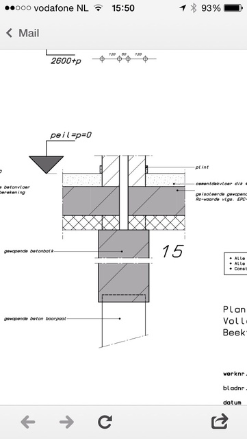

Thx. De hoofdconstructeur zei trouwens letterlijk dat we met een breedplaatvloer eigenlijk een hoogwaardigere constructie zouden krijgen. Kosten technisch sub-optimaal (want veel te duur, maar wij betalen niet dus niet ons probleem) maar bouwkundig gewoon goed. Als ik de detailleringen krijg laat ik jullie nog wel ff schieten :p
  • NovapaX
  • Laatst online: 24-10 14:44
Breedplaatvloer is constructief gezien een prachtig element... maar verder heb je er helemaal niets aan... (ik boor liever een afvoer door een kanaalplaatvloer dan door een breedplaatvloer...
Maar thermisch gezien is de vloer aan de bovenzijde isoleren eigenlijk wat minder.
Minder massa aan de binnenzijde, voor je vloerverwarming wel weer gunstiger. Maar in de zomer warmt het sneller op binnen. Allemaal niet zo heel erg.
Ik zou wel de nieuwe detaillering even goed bestuderen. en sowieso aandringen op een thermische onderbreking van de dragende wand op de koude betonvloer (foamglass o.g.)

Dat foamglas stond iig al in het met de hand getekende detail. Ik heb jammer genoeg niet meer kennis op dat gebied dan klok en klepel zeg maar :p
  • NovapaX
Dat is in ieder geval goed dan.
En de isolatie? welk materiaal en welke dikte... moet wel voldoen aan je bouwvergunning natuurlijk en de EPC berekeningen.
Vooralsnog klinkt het wel als een redelijke oplossing die ik ook zou accepteren, mits alle details ook kloppen en je de mogelijkheid houdt om duidelijk aanwijsbare vervolgschade alsnog te verhalen op de aannemer.

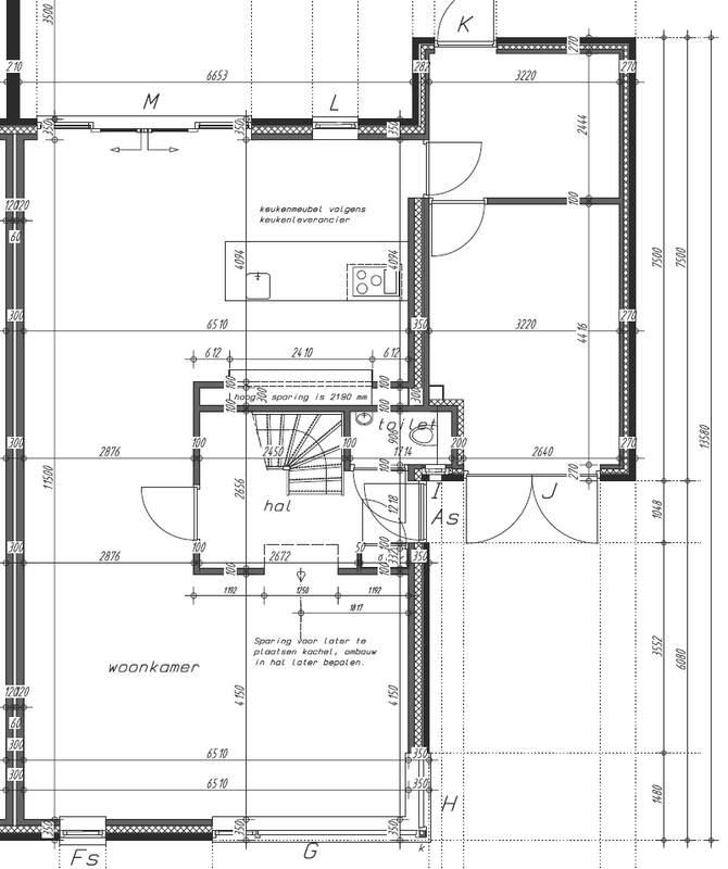

In navolging op ons 'fundering-op-de-verkeerde-plek-gebouwd'-probleempje, hier de voorgestelde oplossing. Dit zou al goedgekeurd zijn door de constructeur van de gemeente (komt een wijzigingsvergunning voor).
Met mijn beperkte kennis lijkt het me wel een goede oplossing, maar ik hoor graag jullie mening met betrekking tot koudebruggen en mogelijke akoestische problemen (en oplossingen). Het enige echte punt waar ik nu mee zit is de plaats van het kruipluik. Ik zou dat toch gewoon voor de voordeur willen hebben, maar ik vraag me af of dat constructief misschien niet meer kan.
Members only:
  • Señor Sjon
  • Laatst online: 24-10 00:32
Pfff, het ziet er wel geknutseld uit zeg. Kan me bijna niet voorstellen dat dit goedkoper is dan een paar palen bijdrukken en de fundering goed aanbrengen. Het zal rekenrechnisch allemaal wel kloppen, maar het verdient geen schoonheidsprijs. Vindt wel de aansluiting naast je de vloer 'eng'. Maar een klein beetje foamglas als koudebrugonderbreker. Bij een ribcassette heb je alleen wat oplegnokken als koudebrug, maar nu een hele lijn.
Kruipluik bij de voordeur kan denk ik niet omdat daar nu een balk loopt? Plaatje van de bg zou helpen voor de inrichting. Groot deel onder de vloer wordt bijkans onbereikbaar.
  • The Legend
  • Laatst online: 22:41
The Legend
*Plop*
Paar palen er bij is bekeken, maar was constructief/technisch niet mogelijk i.v.m. te groot risico op aantasting van de bestaande (in de grond gevormde) palen. Het is dus dit, of alles slopen, inclusief de boorpalen die 15 meter diep zitten, weer een nieuw zandpakket aanbrengen en dáárna weer opnieuw palen gaan boren. Ik vermoed dat de laatste optie flink duurder zal zijn.
Met de 'enge' aansluitingen naast de vloer bedoel je denk ik detail A en E? Hoe zou ik kunnen controleren of die koudebrugonderbreking daar voldoende is?
Plaatje bgg:
Afbeeldingslocatie: http://tweakers.net/ext/f/QlpZU9ng5FfZL8FYDwTcFEYM/full.png
  • PolderPloer!
  • Laatst online: 24-10 13:27
Ik zou toch echt voor opnieuw beginnen gaan. Al dit geknutsel krijg ik geen goed gevoel van, ik zou er niet willen wonen. Mocht je het ooit willen verkopen hangt er ook een smetje op, gaat je dus ook niet helpen. De aannemer maakt een zeer knullige fout, jij snapt de tekeningen nauwelijks, waardoor je hier op ded om advies "moet" vragen om het juiste gevoel erbij te krijgen. Allemaal erg mager om zo'n grote beslissing en dus verantwoordelijkheid naar je toe te halen
  • Señor Sjon
Leg de tekening eens over elkaar heen, want buiten de onhandige bijkeuken met het luik op die plek, heb je denk ik ook problemen met toilet en nutsinvoer op deze manier. Het luik bij de voordeur zie ik sowieso niet?
Imo is dat met die palen een rotsmoes, ze zijn er in eerste instantie ook ingegaan. Slim plaatsen en je komt niet dichterbij dan de huidige palen al onderling staan. Als er een zwaar gebouw met poeren zou komen, dan zouden 4 palen in een vierkant staan. Als iemand een aanbouw wil, dan kunnen er spontaan wel palen bij, trust me.
Heb je ook een eigen bouwkundig adviseur? Het driehoekje aannemer, gemeente en constructeur lult een leek in 2 minuten onder tafel.
  • NovapaX
De oplossing op zich is goed.
Zou alleen dat foamglas onder het buitenspouwblad (buitenmetselwerk) weglaten of eventueel verplaatsen naar het binnenspouwblad voor een betere koudebrugonderbreking.
(Zowel de fundering als het metselwerk zijn beide (koud), heeft dus weinig zin om daar foamglas onder te doen.
Blijft wel zo dat het natuurlijk niet optimaal is. Maar ik zie bouwkundig eigenlijk niet zoveel bezwaar verder. En of je er in het gebruik nou veel van zal merken.
Ik zou wel door een onafhankelijke taxateur laten beoordelen of het nog van invloed is op de waarde van het huis (ongetwijfeld). En die financiële schade ook verhalen natuurlijk.
1740Wp: 12xSF145-S @ Hosola 1600TL [pvoutput]
Sparql TV wiki
  • Señor Sjon
Taxateur heeft hier nul verstand van. Als de bruikbaarheid hetzelfde is, zal de waarde dat ook zijn.
  • jjust
  • Laatst online: 00:08
jjust
Het leven is een strijd
Misschien zie ik het verkeerd maar er loopt nu ook een deel van de fundering onder je tuin. Als het terras wordt is het misschien niet zo erg maar als je wilt beplanten is het een andere verhaal.
  • The Legend
The Legend
*Plop*
De ontwerper van de woning is bouwkundig tekenaar. Die staat ons ook bij en doet de bouwbegeleiding.
Voor mijn gevoel is het een duivels dilemma. Alles slopen en opnieuw beginnen is voor de gemoedsrust misschien het beste, maar gaat meer vertraging opleveren. Daarnaast is het veel duurder, waardoor de aannemer meer schade lijdt. Nu kun je wel stellen dat dat zijn probleem is, maar linksom of rechtsom wordt dat ook mijn probleem als 'ie vervolgens de rest van de bouw vol chagrijn verder moet, het werk gaat afraffelen, of iedere meerwerkpost gaat pakken om geld terug te winnen. We zitten simpelweg deels in een afhankelijke positie, het huis moet nog wel gebouwd worden.
Als je me vrij van alle factoren vraagt wat te doen zeg ik: opnieuw beginnen. Maar zo simpel ligt het gewoon niet. Als ik onafhankelijk bevestigd krijg dat deze oplossing bouwkundig en EPC technisch minimaal gelijkwaardig is aan de originele plannen, dan denk ik dat deze weg de minst slechte weg naar voren is.
Natuurlijk is het een gekunstelde oplossing, maar ieder oplossing van een probleem anders dan opnieuw beginnen is toch per definitie gekunsteld? Dat het huis minder waard wordt geloof ik ook niet. Heb nog nooit van kopers gehoord die benieuwd zijn naar de detailtekeningen van de fundering :p
Ellendig lastige keuze is het wel.
  • Ernemmer
Ernemmer
Being fit is free
Zoals die woningscheidende wand gerealiseerd wordt zou ik nooit mee akkoord gaan, je gaat daar gigantische geluidsbruggen krijgen via de betonvloer. Ik heb dit bij mij thuis nu ook en bij mijn volgende huis gaat dat er zeker niet zijn.
Voor de rest is het echt een (gepruts) oplossing, ik zou echt een onafhankelijk constructiebureau hier naar laten kijken en niet met deze oplossing akkoord gaan.
Wat je misschien nog kan doen is een meter lager een bredere funderingsbalk storten op de juiste plek, als je daar genoeg wapening in verwerkt moet hij de krachten wel kunnen overbrengen op de palen.
En volgens mij moeten er best palen bijgeplaatst kunnen worden(de funderingsstrook zal misschien gesloopt moeten worden anders kan de heimachine nergens staan)
Zou je misschien het originele woningscheidende detail eens kunnen plaatsen? Dan kan ik even kijken of daar de beganegrond vloer ook constructief doorloopt over de twee woningen.
PS. Ik zou eigenlijk kijken of de buren en gemeente akkoord gaan met het gedraaid bouwen van het huis, alle nieuwe perceelgrenzen laten vastleggen, dan heb je iig een goed huis, wat dan heel iets gedraaid staat.

even wat anders: wij zijn nu bezig de badkamer indeling op de 1e verdieping te bepalen voor onze nieuwbouwwoning. Het raam bevindt zich aan noordwestelijke kant en is qua maatvoering nog te bepalen, dus een mooi panoramaraam (we hebben vrij uitzicht achter) zou ook kunnen.
Eisen hierbij zijn: Inloop douche, bad, brede wastafel met 1 kraan (2 vinden we overdone), geen toilet (wordt apart geplaatst)
Optioneel zijn: inbouw thermostaatkranen, nisjes betegeld e.d.
Hieronder 2 plattegronden, kunnen jullie eens je mening geven?
Afbeeldingslocatie: http://www.plaatjesdump.nl/upload/45a79a20d4c6f401f08bc0f0bd671760.png
Afbeeldingslocatie: http://www.plaatjesdump.nl/upload/a8d9e02de384efa13d7f803b63c1504b.png

Dan staat er de komende 100 jaar 1 blokje gedraaid t.o.v. de rest. Ziet er ook niet uit.

Ernemmer schreef op zondag 22 februari 2015 @ 15:31:
Kun je uitleggen waarom? Er ligt een 10cm zwevende dekvloer op 12cm isolatie op 30cm beton. De woningscheidende wand staat op foamglas. Hoe en waar zit dan de gigantische geluidsbrug?
Dit is het oude detail van de woningscheidende wand:
Afbeeldingslocatie: http://tweakers.net/ext/f/Wpwoig636dW5Ukv38pAWTmNU/full.jpg
Het zijn geen heipalen, maar in de grond gevormde (gestorte) boorpalen. Funderingsstrook slopen betekent dat de boorpalen ook afgeschreven zijn.

Bij dit detail zijn de woningen echt constructief gescheiden, bij je nieuwe detail krijg je 100% zeker geluid van het dreunen van je dekvloer. Ik heb het bij mij thuis ook en kan de onderburen erg goed horen (gedreun van de vloer). Misschien is dit minder bij een ihwg braadplaatvloer omdat die massiever is dan een kanaalplaatvloer maar ik zou als het kan dat toch anders oplossen.
Het slopen van de funderingsbalk zal niks afdoen aan de palen die al in de grond zitten als ze dit een beetje op een normale manier slopen. Ook het bij plaatsen van palen moet geen probleem zijn, er zijn heel veel verschillende palen die daar voor gebruikt zouden kunnen worden.
Ik zou je echt adviseren om er een onafhankelijke constructeur naar te laten kijken, dit kost je een keer 1000 euro maar dan heb je wel een goede oplossing ipv een goedkope.
Being fit is freedom
Ik heb geen advies voor je maar ik vind het maar een knullige oplossing. Afgezien van de palen onder de woningscheidende wand zou je toch zeggen dat er nog wel plaats is voor nieuwe palen met voldoende afstand tot de bestaande te vervallen palen. deze oplossing is degene zonder te slopen maar of je daar blij van moet worden?

@polderPloer: de bovenste opstelling lijkt op wat wij ook willen maken. Volgens mij geeft dat het meest ruimtelijk Gevoel. Wat zijn de afmetingen?
  • PolderPloer!
zonoskar schreef op zondag 22 februari 2015 @ 20:15:
2,8 meter breed en 3,3 meter diep, uiteraard alles 2,6 meter hoog.
Ik ben het eens met het ruimtelijke gevoel, maar ben ook een beetje angstig voor de natte ruimte rechts van de deur. Met een wilde "doucher" kan ik me voorstellen dat ook het looppad nat wordt aangezien de glasplaat ca. 2 meter hoog is
[ Voor 26% gewijzigd door PolderPloer! op 22-02-2015 20:24 . Reden: toevoegingen ]

Waarom geen verdiepingshoge glasplaat dan? Ik zou ook voor optie 1 gaan, vanuit het bad kan je dan uit het raam kijken.

PolderPloer! schreef op zondag 22 februari 2015 @ 20:22:
De wasbak direct bij de deur is het grote probleem.
De deur draait normaal gesproken altijd naar binnen.
Als er iemand aan de wasbak staat en je komt binnen, zal diegene aan de wasbak altijd plaats moeten maken.
Dit zal regelmatig voorkomen en dat wil je niet.
Verplaats de badkuip naar de linkerwand bij het raam en de wasbak ertegenover.
Bij je wastafel heb je ook graag veel daglicht.
De douche blijft waar die is.
Een douchewand van 2 mtr. hoog komt echt geen spatwater overeen hoor, dan moet je wel echt gek doen...

Badkamerdeuren draaien naar buiten. ;)

  • PolderPloer!
Señor Sjon schreef op zondag 22 februari 2015 @ 20:53:

Bedoel je met verplaatsen van de badkuip dat deze volledig tegen de linkerwand aankomt, en dan de wasbak rechtsboven? Als je dan douched kan niemand bij de wastafel staan, ivm spetters
[ Voor 0% gewijzigd door PolderPloer! op 22-02-2015 22:11 . Reden: overloopbreedte toegevoegd ]
  • Limojo
  • Laatst online: 26-02 21:20
PolderPloer! schreef op zondag 22 februari 2015 @ 22:10:
Ja, kijk eens naar een ander type douchewand.
Die zijn er in heul veul uitvoeringen, nat worden van spetteren hoeft echt niet.

Mijn vrouw wil per se een inloopdouche, daar krijg ik haar niet meer vanaf, hoewel ik liever een afgesloten ruimte met deur of gordijn heb, ook ivm warmte. Nou moet ik wel zeggen dat we nu altijd in een koude douche douchen, dat is straks met een nieuw huis natuurlijk verleden tijd.
