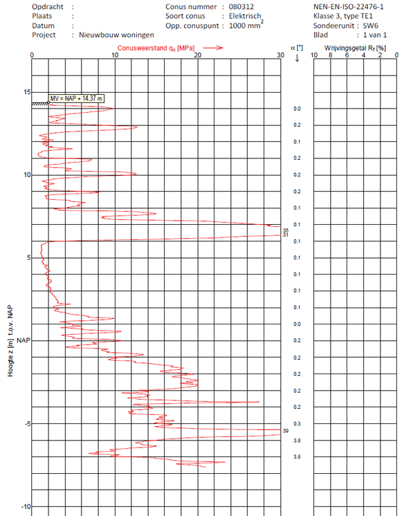

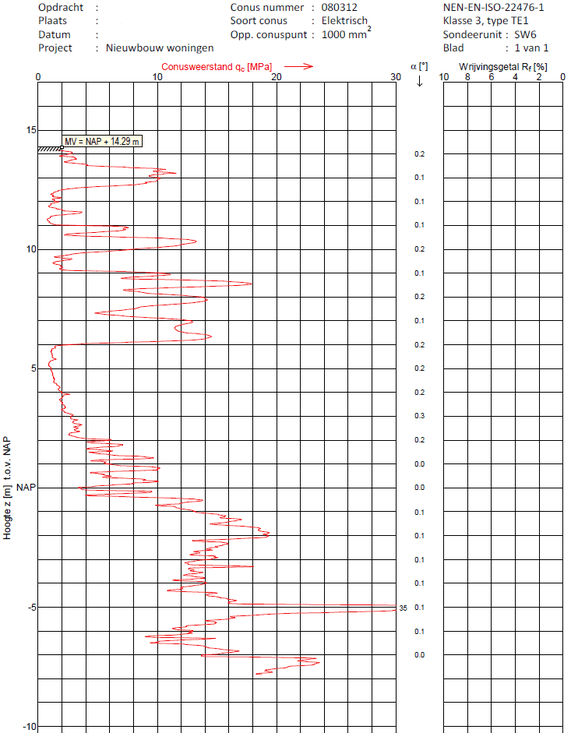

De stelling is dat door het slopen van de strokenfundering alle in de grond gevormde boorpalen dusdanig beschadigd raken dat ze allemaal vervangen zouden moeten worden. Vervolgens is het de vraag of de beschadigde palen helemaal verwijderd moeten worden om nieuwe palen te kunnen boren. Blijkbaar is het antwoord op die vraag dusdanig dat het goedkoper/sneller is om voor grondverbetering te kiezen i.p.v. nieuwe palen.
Uit het sonderingsrapport:
3.2 Geotechnisch profiel
Uit de waterpassing van de sondeerpunten blijkt dat de huidige maaiveldhoogte varieert van
NAP + 14,29 m tot NAP + 14,37 m (gemiddeld circa NAP + 14,35 m).
Aan de hand van het uitgevoerde grondonderzoek is het volgende geotechnische profiel
opgesteld:
  • Vanaf het huidige maaiveld is tot een diepte van NAP + 9,1 m à NAP + 7,8 m een wisselend pakket van matig dicht tot dicht gepakte zand- en matig slappe leemlagen aangetroffen. In dit pakket zijn conusweerstanden gemeten variërend van 0,6 MPa (leem) tot 18,0 MPa (dicht gepakt zand).
  • Vanaf circa NAP + 9,1 m à NAP + 7,8 m is tot een diepte van circa NAP + 5,3 m à NAP + 6,0 m een matig dicht tot lokaal zeer dicht gepakte zandlaag aangetroffen. In dit zandpakket zijn conusweerstanden gemeten van 5,0 MPa tot > 30,0 MPa.
  • Vanaf circa NAP + 5,3 m à NAP + 6,0 m is tot een diepte van circa NAP + 2,0 m een matig slappe tot matig vaste leemlaag aangetroffen. In deze leemlaag zijn conusweerstanden gemeten van 1,0 tot 3,0 MPa.
  • Hieronder is tot aan de maximaal verkende diepte van NAP – 7,8 m een matig dicht tot zeer dicht gepakt zandpakket aangetroffen, waarin conusweerstanden zijn gemeten van 4,0 MPa tot lokaal 30,0 MPa en hoger. Bovenin dit zandpakket komen leembijmengingen voor.
Tijdens het boren is het grondwater aangetroffen op een diepte van mv – 1,75 m (circa
NAP + 12,60 m). Uiteraard is dit een momentopname.
4. FUNDERINGSADVIES
Vlak onder het bestaande maaiveld komen redelijk samendrukbare leemlagen voor. Bij een
fundering op staal (stroken of betonplaat) komen in dit pakket aanzienlijke zettingen tot
ontwikkeling. Om een fundering op staal mogelijk te maken is een zeer omvangrijke
grondverbetering noodzakelijk.
Gezien het voorgaande adviseren wij om de 2^1 kapwoning op palen te funderen.
Ik weet niet wat een zeer omvangrijke grondverbetering is, maar 3 meter diep klinkt als omvangrijk :P Uiteraard heb ik wel gevraagd om een schriftelijke bevestiging van de opsteller van het sonderingsadvies dat de nieuw voorgestelde oplossing daadwerkelijk mogelijk is.
  • Señor Sjon
  • Laatst online: 09:10

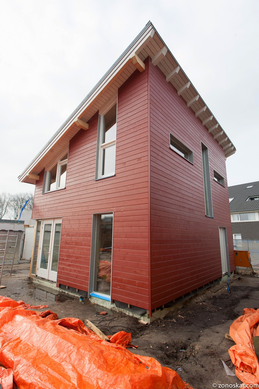

Vrijdag is de oplevering van ons casco huis. Het zou eigenlijk eind week 10 opgeleverd worden, maar dus een weekje eerder. Ik vind het niet erg. Het 'gezichtje' is al goed te zien :)

Señor Sjon schreef op dinsdag 24 februari 2015 @ 17:07:
Heb je er ook een sondeergrafiek bij? :) Zo te lezen zit je ten oosten van de lijn Leeuwarden - Roosendaal. ;)
Beide juist :P
Dit zijn de grafieken.
Afbeeldingslocatie: http://tweakers.net/ext/f/ldxZwd6u8Brrl9rdaXm6iYm7/full.png
Afbeeldingslocatie: http://tweakers.net/ext/f/W5mUPFztdBsh2KZw7xxZtj8y/full.png
Afbeeldingslocatie: http://tweakers.net/ext/f/uEdIQFHlSAN91mJTXZHtBJ67/full.png
  • Señor Sjon
Op +6,5 NAP en -/- 2 NAP heb je dus fatsoenlijke zandgrond. Als je uitgaat van circa 80cm onder MV voor bovenkant paal dan zit je op palen van 7 of 15,5 meter. Ik vind ze wel vrij grillig in de toplaag.
Maar de twee waardes die ik noem zijn vrij constant, ik snap niet zo goed waarom er dan grondgevormde palen gebruikt worden? Slaan ze de palen stuk op de grillige bodem door die kleine zandlagen ertussen?
Als ze met grondverbetering aan de slag willen, mikken ze dus op de laag +13 NAP. Die is bij de eerste sondering wel erg dun.

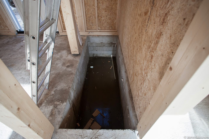

Ik heb nu toch potentieel een probleempje met ons huis. We wilden een keldertje onder de trap door op die plek geen vloer te storten en dus de fundering te gebruiken als keldervloer. Mij leek dit geen probleem en ik heb ook van de constructeur geen problemen vernomen. Nu blijkt er water te staan in de kelder, iets wat toch wel vreemd is, aangezien het huis al meer dan een maand een waterdicht dak en muren heeft. Ik meen me ook te herinneren dat het vorige week wel droog was. Navraag bij de bouwer levert het volgende commentaar.
Het water in kelder en kruipruimte is NIET afkomstig is van grondwater. (Want de buren hebben het ook niet )
Maar wel van het regenwater dat op het dak valt en dan niet weggeleid wordt van het huis af, maar in de lage punten loopt en dan in de kruipruimte.
Aansluiten van de HWA's weg van het huis (of nog beter naar het riool) zou moeten helpen omdat dan geen nieuw water wordt aangevoerd in de kruipruimte.
Ik vind dit maar vreemd, mijn kelder blijft dan eigenlijk gewoon lek. Of zie ik dat verkeerd?

Er moet wel rekening mee gehouden worden. Er waren vroeger zelfs speciale kelders die meebewogen met het waterpeil (die dreven dus op het grondwater). Maar ik zou verwachten dat de meeste kelders een waterdichte betonnen bak hebben. Hoe diep zit het grondwater?

Zelfs al loopt het water gewoon langs het huis zou dat nog niet binnen mogen lopen. Kelderd zijn perfect waterdicht te maken. Dat is toch van de zotte dat je water in een nieuwbouwhuis hebt.
Maar hoop dat je je water toch fatsoenlijk afleid en weghoudt van het huis.

Wij krijgen ook zo'n waterput, maar die is nog niet aangesloten. Ook de HWA is nog niet aangesloten, dus water van het dak loopt zo de tuin in. Het is eigenlijk ook geen echte kelder, gewoon de kruipruimte waar geen vloer op zit. Maar ik had ook verwacht dat de kruipruimte waterdicht zou zijn. Het grondwater zit op 1.5m onder het peil, de kruipruimte is 70cm diep (dacht ik).

Maar is een kruipkelder gewoon dicht? Ik dacht dat er altijd tocht onder kon (en dus ook water)?

Tsja, ik ben geen bouwkundig persoon, dus ik vind het gewoon vreemd om water te zien in mijn keldertje :) De kruipkelder kan inderdaad luchten, dus misschien komt er op die manier water binnen. Dan zou het inderdaad helpen om de HWA aan te sluiten.

@zonoskar,
Tja, eerst zei je dat het een kelder was, maar nu blijkt het gewoon een kruipruimte te zijn.
Zit er een betonvloer in de kruipruimte of alleen maar zand zoals gebruikelijk ?
En als die HWA nog niet aangesloten is, kun je nog niet oordelen natuurlijk.

Ja, ik noem het altijd kelder, maar het is inderdaad een kruipruimte zonder vloer er overheen. We hebben wel een betonvloer in deze 'kelder', geen zand.
Afbeeldingslocatie: http://1.bp.blogspot.com/-ABgOCMFdLZk/VPDjUBQW_3I/AAAAAAAACw4/foAKRz7CJQE/s700/_MG_2579.jpg

zonoskar schreef op zaterdag 28 februari 2015 @ 21:48:
Wat voor maatregelen zijn er genomen tussen de beton en de muurtjes? Waarschijnlijk niets en loopt het dus gewoon je "kelder" in.
Normale kelders zijn prefab of in het werk gestort, waarbij de vloerplaat ter plaatse van de muren van een rubber wordt voorzien, dit zorgt voor de afdichting tussen vloer en wand.

Er is inderdaad geen voorziening getroffen, het is een gewone kalkzandsteenmuur, gemetseld op de fundering. Maar het grondwater staat meer dan een meter onder de fundering. Dus daar moeten we geen last van hebben wanneer de HWA aangesloten wordt. Maar goed, als het een keertje hoog water is, dan staat het wel blank natuurlijk.
De griet vraag is eigenlijk, hoort een kruipruimte waterdicht te zijn? Zo ja, dan mag de aannemer aan de bak. Zo nee, dan moeten we goed draineren.

Ik denk dat je een kruipruimte zo droog mogelijk wilt hebben, vocht is een goede voedingsbodem voor schimmels, mossen, algen, ongedierte en kan ook nog eens hout laten rotten in het ergste geval (was toch houtskeletbouw eh: :)).
Verder zou het zelfs via de muren tot in de woning kunnen dringen, het is niet omdat enkel de grond nat wordt dat het niet migreert tot in de muren.

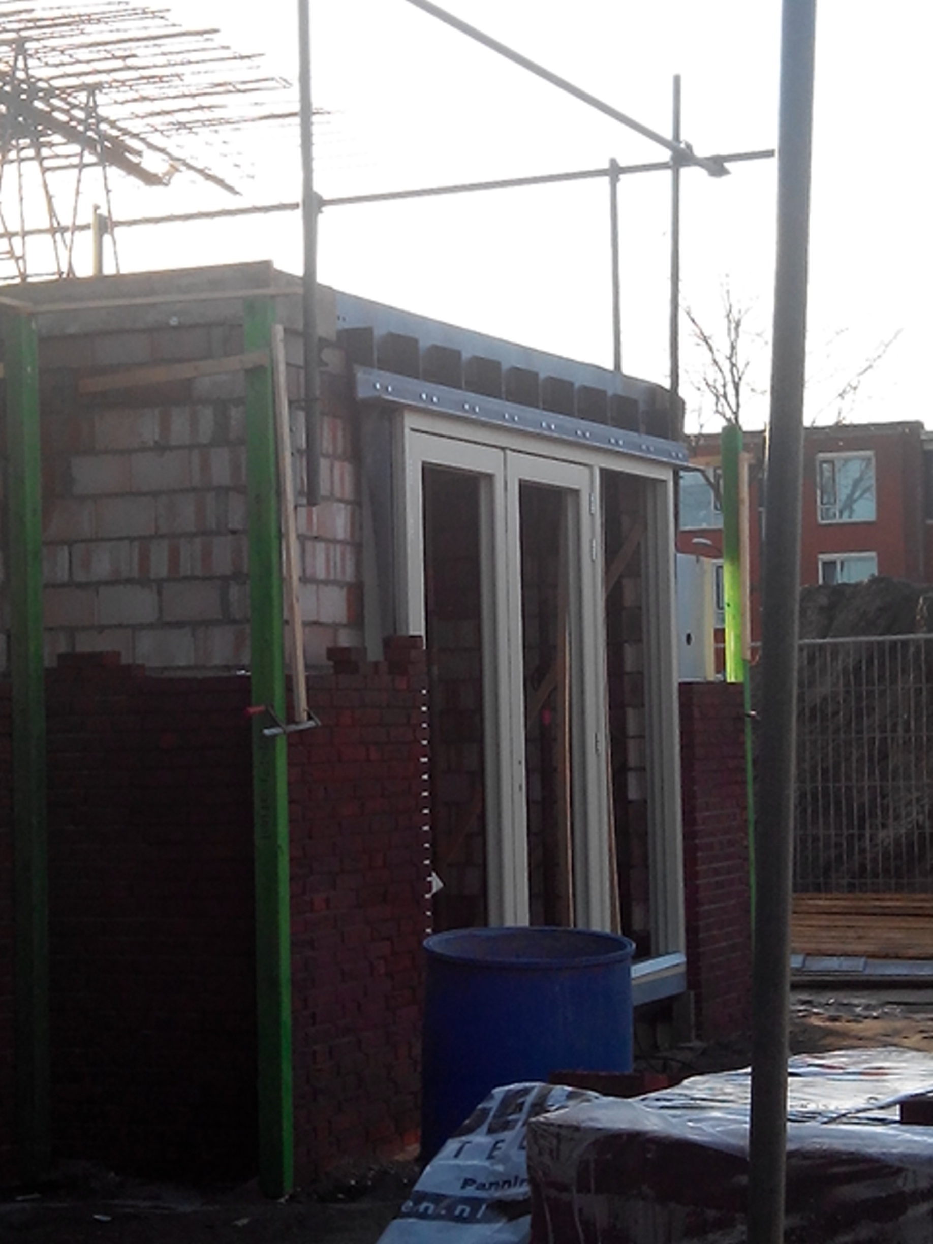

Hier in de buurt wordt een huis gebouwd, nu zijn ze met de volgende bouwlaag bezig. Ik zag echter een stalen constructie boven de tuindeuren. Is dat nu geen dijk van een koudebrug?
Afbeeldingslocatie: http://tweakers.net/ext/f/T7J2JhkuWxltlorEHW4SMFuc/full.jpg

Op zich valt de koudebrug wel mee, hij zit met kleinere schoentjes aan het binnenblad, wat het oppervlak weer verkleint. Waarom ze hem hier vastmaken aan het binnenblad ontgaat mij een beetje aangezien ze hem ook alleen op het buitenblad kunnen leggen. (of de constructeur moet bepaald hebben dat de muurtjes aan beide zijden van het kozijn de krachten niet kunnen dragen)
Normaal zou je hier een latei gebruiken en niet een geveldrager.
Latei (hoeklijn)
Afbeeldingslocatie: http://www.kobu.nl/includes/img.asp/id,173/large.jpg
Geveldrager
Afbeeldingslocatie: https://boelsmelis.files.wordpress.com/2014/04/2014-03-11-11-04-30.jpg
Op zich valt het contactoppervlak wel mee.

Het lijkt dat het staal de binnenmuur niet volledig raakt, dus dat valt wel mee. Al is het niet wat ik zou verkiezen.
Ik vraag mij meer af waar de isolatie is en wat doen die tuindeuren daar al? Je bouwt toch en laat dan de vensters en deuren op maat maken naar gelang de bouw? Of bouwen jullie rond de deuren en vensters?

Engineer Stewie schreef op maandag 02 maart 2015 @ 09:48:
In NL zetten ze bij houten kozijnen eerst de kozijnen en metselen ze er tegenaan. Altijd leuk als er eens Duitse bouwvakkers raar staan te kijken op een NL bouwplaats

  • Mistraller
  • Laatst online: 24-10 18:55
Het staal raakt de binnenmuur juist wel. Die hoge opstaande rand is immers ook helemaal van staal.
Goed, het is mijn huis niet maar ik had hier ook een latei verwacht inderdaad.

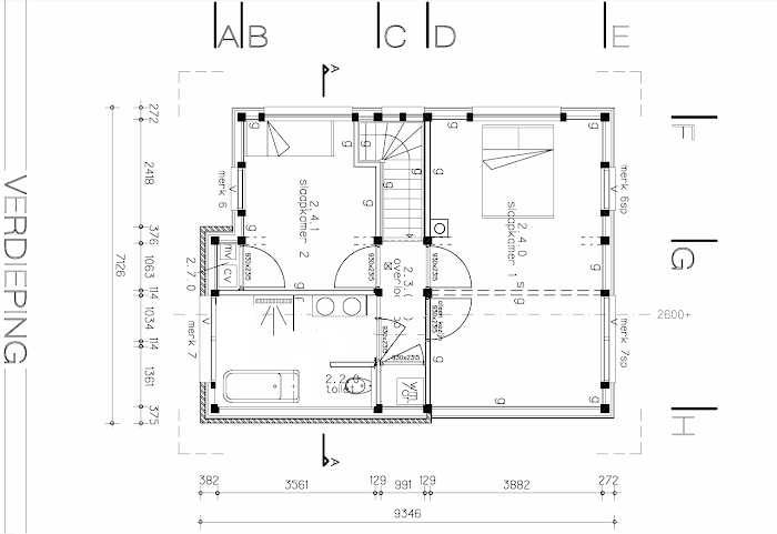

Volgens het bouwbesluit moeten deuren 230cm hoog zijn. Hoe ernstig is het als de deur naar de badkamer dit niet haalt? Ik heb ruimte voor een deur van 205cm (zal wel 201 worden dan). Anders kan ik mijn gewenste indeling niet maken. De deur van de badkamer moet dan meer richting trap en dan gaat er van alles in de war.
Afbeeldingslocatie: http://1.bp.blogspot.com/-pI4gLFPHXPg/VPQbXDN1y3I/AAAAAAAACx4/L2yigpKD650/s700/CaptureVerdieping1_nieuw.png

Mistraller schreef op maandag 02 maart 2015 @ 10:20:
En hoe werk je die latei dan weg ?
Wat we op de foto zien is een L ijzer, wat gebruikt wordt om het parament boven het raam te dragen.
Het is niet zo dat het volledige L ijzer de binnenmuur raakt. Je hebt dus enkel op de punten waar het L ijzer aan de binnenmuur vastgemaakt is een (punt)koudebrug. Ik weet niet of er systemen zijn die dit mogelijk maken zonder ook maar een minimale koudebrug.
http://www.desaegher.be/p...eneering/geveldragers.pdf

zonoskar schreef op maandag 02 maart 2015 @ 11:45:
Zou er een schuifdeur inzetten die netjes tussen de 2 muren in verdwijnt.
Voor de bouwaanvraag gewoon je wasmeubel opschuiven en de deur richting die muur plaatsen. Als je dan de vergunning hebt maak je gewoon wat er nu op tekening staat en niemand die er iets om geeft.
Persoonlijk zou ik meer last hebben van een CV en MV in een slaapkamerkast. Dit geeft nog best wat geluid af en dan is zo'n deurtje wel erg dun.

Bouwvergunning hebben we al, dus ik ben ook geneigd om te maken wat ik bedacht had. De CV kast wordt wel extra geïsoleerd, dus ik hoop dat het mee gaat vallen met de herrie. Bovendien wordt het een werk/hobby kamer (wij hebben nog geen kinderen). Ik vraag me wel af hoe het zit met de verkoopbaarheid.

zonoskar schreef op woensdag 04 maart 2015 @ 10:47:
Staat er ergens op je vergunningtekening aangegeven dat die deur (of alle deuren?) 2.30 hoog zijn, zo niet, gewoon lekker een kleine deur maken. Je moet in Nederland bouwen conform bouwvergunning en niet conform Bouwbesluit. Dan had de gemeente dat maar beter moeten toetsen. Als je het maakt zoals het op tekening staat, dan voldoe je aan de eisen.
Het klopt overigens wel dat de deur naar je (verplichte) badkamer 2.30 moet zijn, zie artikel 4.22 van het Bouwbesluit. Overigens hoeft een badruimte niet meer af te sluiten te zijn. Gewoon geen deur mag dus ook. dan moet echter het gat in de badkamermuur naar de gang (de doorgang) wel minsten 85x230 zijn. Of je dat echter zou moeten willen is een heel andere vraag. :P
De waterdichtheid begint bij de begane grondvloer, niet in de kruipruimte. Anders is deze ook nauwelijks te ventileren.

Wat vinden jullie van deze indeling van de bovenverdieping?
Afbeeldingslocatie: http://1.bp.blogspot.com/-3j_MLZ848t0/VQc0wtTcZFI/AAAAAAAADDI/lcDVpysk0q8/s700/VerdiepingFinal.PNG
Na heel wat peinzen en een tweetal interieur architecten zijn we hier op uit gekomen. De WC staat aan de lage kant (2m plafond hoogte en 180cm onder de balkenlaag). De muur aan de andere gevel is 5m hoog (lessenaarsdak). De kleine slaapkamer voldoet zo net aan het bouwbesluit (5m2 met een hoogte van >2.6m). De grote slaapkamer kan ooit nog gesplitst worden mocht dit nodig zijn.

Zou de deur van de badkamer naar binnen laten draaien. Nu kan je zo iemand van de trap meppen als je een beetje enthousiast de badkamer uitkomt.
Bovendien is het handiger als de deur ongehinderd open kan staan om vochtproblemen te voorkomen.
A'dam PVOutput
  • PaT
PaT
Moderator Mobile
Ja, dat mod
Weet je zeker dat je dat net haalt met dat kleine kamertje? Volgens mij namelijk net (en dan ook echt net) niet, maar ik moet het slechts doen met de beschrijving die je geeft. Een verblijfsruimte is inderdaad minimaal 5m2 groot met een vrije hoogte van 2,6 meter. Maar die ruimte is wel minimaal 1,8 meter breed. Je krijgt dan dus een minimaal "vloermatje" van 1,8 x 2.77 meter. Over die volledige vloeroppervlakte moet de vrije hoogte 2,6 meter zijn. Volgens mij kan jij zo'n blokje van 1,8 x 2,7 x 2,6 niet kwijt in die kamer.
Daarnaast, hoe doe je het in die kamer met daglicht? Ik zie nu geen raam. Heb je een Velux raam er in zitten?
Ik zou ook de deur van de badkamer omdraaien. En waarom 2 deuren naar de "master bedroom"???
Tenslotte, waar gaat die deur in de buitengevel van je badkamer heen, of is dat een naar binnen draaiende raam?
Edit: En ik zou de deur van het toilet ook omdraaien, die draait nu tegen de loop in vanaf je slaapkamer
Je badkamer indeling is er wel stukken op vooruit gegaan!
[ Voor 8% gewijzigd door PaT op 17-03-2015 12:07 ]
  • Deveon
Ik zou de master bedroom een rechtvierkant maken met een enkele deur. Ook dan houd je nog de mogelijkheid om het om te bouwen. De verbouwing is dan wel iets ingerijpender, maar nu is het een beetje een vreemde hoek.
  • zonoskar
  • Laatst online: 24-10 22:49
zonoskar
<-- Mika R.I.P!
Hmm, ik heb eigenlijk alleen naar de 5m2 gekeken. Het moet inderdaad 1.8m breed zijn. De ramen op de andere kamers heb ik er niet in gezet, dat was even niet nodig. Alle kamers hebben voldoende licht (ramen tot aan het plafond). Die deur in de buitengevel op de badkamer is inderdaad een raam wat open kan.
Draairichtingen van de deuren ga ik meenemen. Qua symmetrie heb ik 2 deuren gemaakt naar de grote slaapkamer, maar dat kan net zo makkelijk maar 1 deur worden. Of de wand daar gewoon recht.
Vandaag is trouwens de vaste trap naar de verdieping geplaatst. Nu kunnen we het huis ook echt gebruiken als huis :)
ik krijg altijd onzettende jeuk van deuren onder 45 graden.
