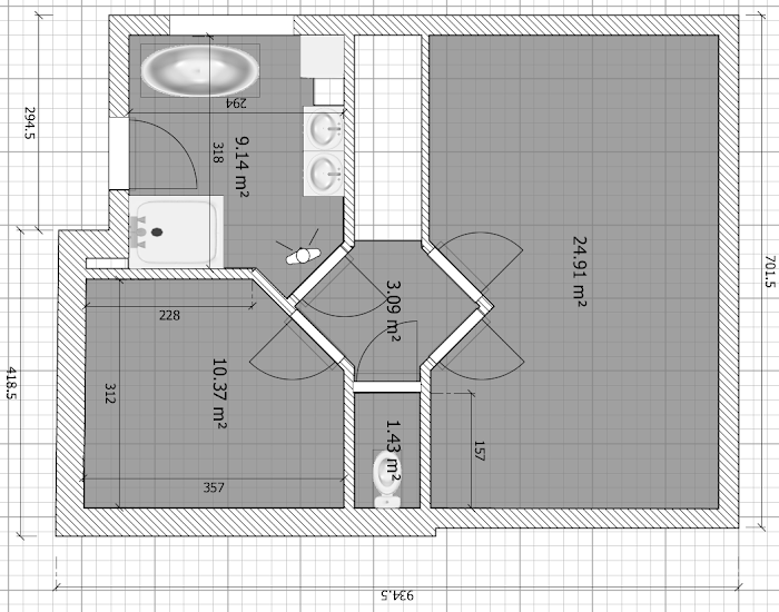

zonoskar schreef op dinsdag 17 maart 2015 @ 11:46:
Wat vinden jullie van deze indeling van de bovenverdieping?
Dat die indeling vrij heftig bepaald wordt door de positionering en grootte van het trapgat. Ik vind de overloop erg klein met veel te veel deuren. Zeker in combinatie met de positie van het toilet.

Ja hier sluit ik mij bij aan. Ik zou een recht hoekige overloop nemen. Dan heb je meer ruimte tussen de deuren. In de kamers heb je dan minder last van de schuine wanden. Met de indeling van bureau, bedden en kasten kom je vaak dan ook beter uit als rechte hoeken gebruikt zijn.

De grootte van het trapgat is verplicht door het bouwbesluit. Ik had het ook liever kleiner gezien (trap steiler dus). Helaas. Met de beperkte ruimte op de bovenverdieping wil ik niet teveel ruimte opgeven aan een overloop. Het is een compromis, geef ik toe. Maar met plaatsing van buro's enzo heb je weinig last van die schuine deuren, je zet daar toch nooit een kast/buro.
Trapgat is inderdaad vrij groot, wij hebben de trap tegen een zijgevel gehouden, dan heb je er boven minder last van. Maar dat moet beneden ook weer uitkomen natuurlijk.
Na heel wat peinzen en een tweetal interieur architecten zijn we hier op uit gekomen. De WC staat aan de lage kant (2m plafond hoogte en 180cm onder de balkenlaag). De muur aan de andere gevel is 5m hoog (lessenaarsdak). De kleine slaapkamer voldoet zo net aan het bouwbesluit (5m2 met een hoogte van >2.6m). De grote slaapkamer kan ooit nog gesplitst worden mocht dit nodig zijn.
Mis ik nu je technische ruimte?

Boven de trap zou je wel een meter of wat vrij hebben door het lessenaarsdak. ;)

Ja, de technische ruimte komt nu boven de badkamer op de vliering. Dan moeten we het vloertje wel net even wat steviger uitvoeren, maar dat kan wel. Ik was er niet zeker van dat dit kon, maar de installateur verzekerde mij dat dit geen probleem was. Niet qua ruimte en niet qua regelgeving. Prima oplossing lijkt me.
Heb je wellicht ook aan schuifdeuren gedacht? Scheelt oppervlakte.

Verwijderd schreef op vrijdag 03 april 2015 @ 01:19:
Hebben we aan gedacht. Maar ik heb nog geen enkele schuifdeur gezien die je geruisloos kunt openen. En mijn vriendin gaat 's nachts geregeld naar de wc, dus daar wil ik niet wakker van worden :)

Dat ligt dan toch echt aan het type/de kwaliteit van de schuifdeuren die je gezien hebt. Het levert je een berg ruimte op als je hem bijvoorbeeld in de muur laat lopen.

zonoskar schreef op vrijdag 03 april 2015 @ 11:20:
Die moeten er toch veel zijn want in de zorg gebruiken ze bijna niets anders.

Teflon wieltjes over een stalen of rvs rail en je hoort niets. Daarnaast is teflon erg slijtvast.
Ik heb op de badkamer voor een schuifdeur gekozen omwille van plaatsbesparing, bij het testen in de winkel hoorde je daar niets van hoor (en het was stil :)). Wij kiezen ervoor om hem niet in een valse muur te laten verdwijnen want dat kan je niet kuisen en die gedachte vind mijn vriendin niet kunnen :p.
En waar zouden die deuren heen moeten schuiven? Ik zie maar één deur die als schuifdeur uitgevoerd zou kunnen worden. De rest van de deuren moet een hoekje om schuiven...

argro schreef op vrijdag 03 april 2015 @ 20:30:
Achter het badmeubel en de rest de kamer in of een holle muur?

icecreamfarmer schreef op vrijdag 03 april 2015 @ 20:40:
Maar op de betreffende plattegrond is bij geen van de deuren op één na sprake van een muur in het verlengde van de deur. Als je de badkamerdeur achter het meubel kwijt wilt, dan moet je dus een hoekje om schuiven. Dat vereist een draaimechanisme in het schuifsysteem of een flexibele deur. Beide heb ik nog nooit gezien. En een schuifdeur willekeurig de kamer in laten schuiven wil je ook niet. Dan zit je met allerlei rails / geleiders in de kamer waar je niet op zit te wachten. De deur van het toilet kan zelfs alleen maar een andere kamer in schuiven. Helemaal niet ideaal.

argro schreef op vrijdag 03 april 2015 @ 20:41:
Je haalt die rare knikken dan natuurlijk weg ;)
Overigens met wat draaien en passen zou de tweede wc ook in de huidige badkamer moeten passen.

Die rare knikken zijn er om de wand tussen de badkamer en de slaapkamer op te schuiven zodat de badkamer niet zo groot wordt. Geloof me, we hebben wel 20 alternatieven overwogen. Daarbij willen we wel een aparte WC, niet op de badkamer.

zonoskar schreef op vrijdag 03 april 2015 @ 22:07:
Dacht inderdaad aan schuifdeuren om de oppervlakte van je hal te verminderen ten gunste van je kamers.
Moet het toilet echt 1.57m diep zijn?
En waarom plaats je de muur tussen de badkamer en de aangrenzende slaapkamer niet in het verlengde van de buitenmuur? Zul je ongetwijfeld een reden voor hebben denk ik, toch?
De trap zal al wel vastliggen neem ik aan? Want ook daar zou je nog oppervlakte kunnen winnen met een zogenaamde 1m2 trap. Moet je een dergelijke trap natuurlijk wel willen.

Verwijderd schreef op maandag 06 april 2015 @ 13:21:
Dan past niet alles er in. Nu hebben we 30cm extra breedte en past de douche-cel naast het raam en het bad aan de andere kant. Anders was de douche maar 70cm diep.
zonoskar schreef op maandag 06 april 2015 @ 22:17:
Stel dat je je dubbele wastafel tegen de wand van de aangrenzende slaapkamer plaatst en je douche naast je bad. Kun je op de plaats waar nu de dubbele wastafel staat een ondiep opbergmeubel plaatsen voor je toiletartikelen.
Denk dat je dan wel die muur op kunt schuiven ten gunste van de oppervlakte van die aangrenzende slaapkamer, toch?
Al kan ik uit je tekening niet opmaken wat er nu in de hoek naast je wastafels aan de kopse kant van je bad staat. Een kast misschien?
Als ik moet kiezen tussen de schuine wanden of een 1m² trap is er toch snel gekozen.
Wat het hier moeilijk maakt is dat de trap in het verlengde van de gang ligt en veel plaats opslokt.
Als de trap haaks had gestaan was er boven wel ruimte om rechte wanden te maken.
De trap zal zo staan met een reden en dan is de setup die er bedacht is zo gek nog niet.
Ik zou kiezen evenwel kiezen voor rechte wanden en het toilet in de badkamer zetten. Er is al een aparte toilet, die staat beneden.

Aangezien ik mezelf ook stort op een nieuwbouw project meld ik mijzelf hier voor goed advies.
Stand van zaken: bestaande woning is gesloopt, alle vergunningen zijn binnen, kortom we kunnen gaan beginnen met de bouw. Ik ga dit doen in eigen beheer met hulp van familie. Geen vam alle bouwkundige, maar wel een bult ervaring met zelfbouwprojecten.
Wat vinden jullie van onderstaand ontwerp?
Afbeeldingslocatie: https://dl.dropboxusercontent.com/u/36786093/Huis/voorgevel.jpg
Afbeeldingslocatie: https://dl.dropboxusercontent.com/u/36786093/Huis/achtergevel.jpg
Afbeeldingslocatie: https://dl.dropboxusercontent.com/u/36786093/Huis/zijgevel%20links.jpg
Afbeeldingslocatie: https://dl.dropboxusercontent.com/u/36786093/Huis/zijgevel%20rechts.jpg
Wat de volgende plattegronden oplevert:
Afbeeldingslocatie: https://dl.dropboxusercontent.com/u/36786093/Huis/plattegrond.jpg
Afbeeldingslocatie: https://dl.dropboxusercontent.com/u/36786093/Huis/begane%20grond.jpg
Afbeeldingslocatie: https://dl.dropboxusercontent.com/u/36786093/Huis/verdieping.jpg
Afbeeldingslocatie: https://dl.dropboxusercontent.com/u/36786093/Huis/zolder.jpg
Sorry voor de vele plaatjes, maar hopelijk zegt dit meer dan een lap tekst :)
Hebben jullie nog op en/of aanmerkingen of ander advies?
[ Voor 32% gewijzigd door lithoijen op 30-04-2015 11:37 . Reden: plaatjes werken gemaakt ]
