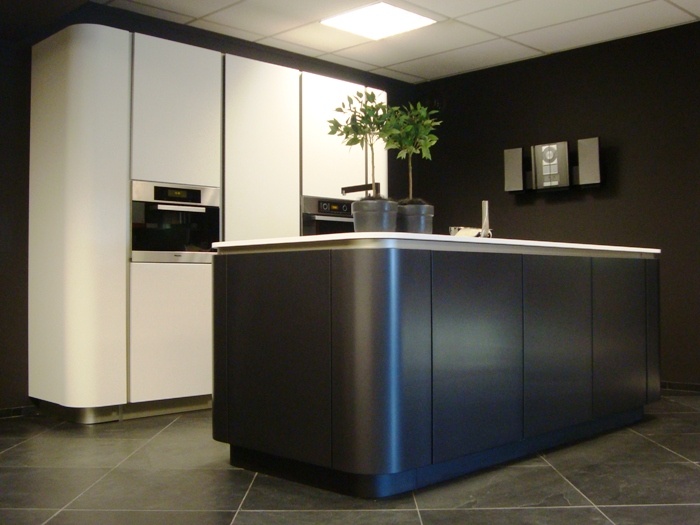

Nu we +- 1 maand in onze nieuwe huis wonen was het nu wel eens tijd voor de lang beloofde foto's :P
Members only:
Het aantal dozen wordt met de dag minder, al valt het niet mee met 2 kleine kinderen om alles opgeruimd te krijgen (en te houden :+ )
[ Voor 5% gewijzigd door Grolsch op 04-07-2017 18:55 ]

@Grolsch Leuk om het resultaat te zien. De rotzooi ziet er zeer herkenbaar uit :). Ook de inrichting van de tuin. Heel veel gras en speeltoestellen :).

@Grolsch ziet er goed uit! Hoe zit dat met die bank voor de schuifdeur?

Dat zit wel goed hoor ;) Een looppad van een goede meter, niet hinderlijk ofzo.

@Grolsch Nice! Gefeliciteerd! Ziet er erg goed uit allemaal, ook erg tof om dit resultaat te zien na alle noeste arbeid en denkwerk hier in het topic :) Als we een flesje Grolsch hadden liggen trok ik er een open ;)
Ook al toegekomen aan een evaluatie? Zaken die je achteraf anders had gedaan? Iig de keuken niet meer uit de aanneemovereenkomst halen gok ik? Is daar al duidelijkheid over?
Eigenlijk is het allemaal wel verlopen zoals verwacht en begroot.
Ten opzichte van de originele begroting valt het tot nu toe zo'n kleine 10K mee, en dan heb ik er nog een redelijke post meerwerk aannemer instaan waar ik nog geen duidelijk antwoord op heb, dus het kan nog meer mee vallen.
Wat me het meeste tegen is gevallen qua begroting is de tuin/bestrating (is ook de enigste post die negatief is geëindigd :P )
Ik had zo'n 15K begroot, maar dat valt wel 10K tegen, dus dat hebben we onderschat. Gelukkig genoeg dingen die meegevallen zijn.
Ondanks dat wij alles uitbesteed hebben en zelf weinig tot niets gedaan hebben kost het toch bergen energie en inspanning om een huis te laten bouwen. Je moet constant keuze's maken en de boel (met name financieel) in de gaten houden, ondanks dat we een bouwbegeleider hadden (die trouwens uitstekend werk geleverd heeft, maar zo'n iemand kan niet over ons geld beslissen).
Dat verhaal van de keuken is gewoon een beetje "pech", omdat wij wat "speciaals" willen had ik dat beter onder de vlag van de aannemer kunnen doen i.v.m. garantie, maar wordt nu ook wel opgelost.

De 'ronde' entree is op verzoek van de missus :) Kan me er ook goed in vinden, alles recht en hoekig geeft echt een ander gevoel binnen dan her en der een afronding. Maar 'rond is stront' zoals @Señor Sjon pleegt te zeggen, dus we gaan het niet al te gek maken.
Nog wel aan het kijken of/hoe we het ronde terug kunnen laten komen in b.v. de trap. En waarschijnlijk ook in het kookeiland. Beetje dit idee:
Afbeeldingslocatie: https://tweakers.net/ext/f/UvbNvznx3CyLcE73bxO4CagH/full.jpg
Moet vooral nog kijken wat dat gaat kosten. Ikea doet dit niet :+ Kolom die midden in het eiland staat is ook nog een beetje een puzzel.
Trap is nog wat interessanter. Binnenkort overleg met de architect, kijken waar zij mee komen.

Voor de keuken kan je hier kijken:
http://www.jouwkeuken.nl/...liaanse-designkeukens.php
Wij zijn er geweest, leuke zaak, aardige eigenaar. We hebben uiteindelijk ergens anders gekocht, maar dat kwam doordat mijn vrouw een andere materiaal wilde voor de kastjes. Geeft in ieder geval een prijsgevoel, er staan nog wel een paar.
