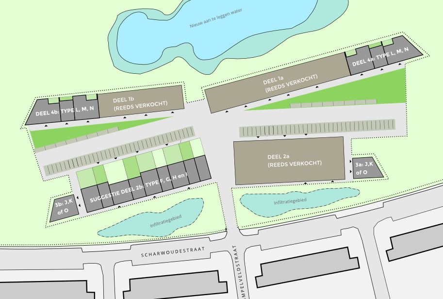

Bij ons nieuwbouwhuis komen vijf parkeerplaatsen voor vijftien huizen op gezamenlijk eigen terrein (gewoon aan de straat, met wat groen er omheen). Wij zijn gezamenlijk verantwoordelijk voor het onderhoud. Dit is om de parkeernorm voor parkeren op eigen terrein te halen. Het kan aan mij liggen, maar ik wordt hier niet zo blij van. Dat wordt ruzie wie het onderhoud betaald, of wie er mag parkeren (3:1). Heeft iemand ervaring met deze constructie?
Werken moet lonen, maar niet ten koste van de zwakkeren.

Bij ons toekomstige huis hebben wij twee parkeerplaatsen in eigendom voor onze deur. Er zit nog wel openbare stoep tussen. Onze buren (rijtje van 12) hebben deze echter niet, die en hun bezoek moeten dus parkeren op openbare parkeerplaatsen die verderop in de straat liggen. Vraag me af hoeveel mensen ongevraagd op onze parkeerplaatsen gaan parkeren...
Zie foto 5 voor overzicht situaties
Wij zijn nr 29.
http://m.funda.nl/koop/dr...wijnverlater-21-43/fotos/
Vandaag zijn alle heipalen erin gegaan!

Tekening lezen... :')
Als je een minuut ergens met je rug naartoe staat doen ze het al verkeerd. Zo gingen hier de betonnen schuttingpalen opeens op een ander stramien staan dan op tekening. Andere keer het patroon in het straatwerk wat een halve tegel verkeerd lag (terwijl ik die op steenniveau had uitgetekend en erbij gehangen.
Haal er maar weer uit en doe maar weer opnieuw. Volgende week de achtertuin met aardig wat elementen. Zal spannend worden wat ze ervan gaan bakken als ik 5 minuten niet kijk. :P
