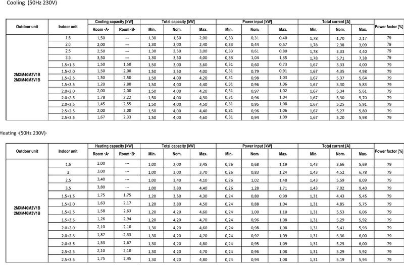

Vraagje, als ik in de combination tabel voor de 2MXM-M kijk, geeft de Min. Power Input [kW] dan aan wat de installatie ten alle tijde minimaal verbruikt bij warmtevraag?
In mijn geval zou dat dus 1.5+3.5 zijn met minimaal 0,24kW. Betekent dit dat als er een binnenunit aanstaat om te verwarmen, die altijd minimaal 240 watt trekt? Ligt dit in de praktijk hoger/lager?
Afbeeldingslocatie: https://tweakers.net/i/xyIwwTdxN_TwJJJDmK5W_ocQ4Cg=/800x/filters:strip_exif()/f/image/recQz976yTcJUJOx9JIhVZ3V.png?f=fotoalbum_large

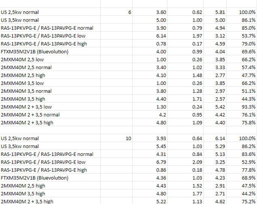

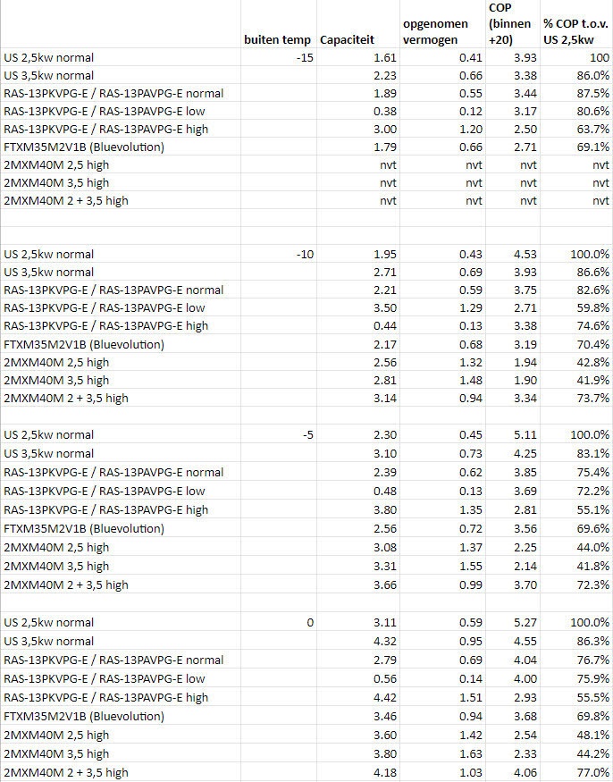

Verder kwam ik deze combi tabel in dit topic tegen, ik vroeg me af bij welke temperaturen deze gegevens zijn.
Is dit buiten +7 en binnen +15 graden?
Afbeeldingslocatie: https://tweakers.net/i/wLNS3W0P3H5ST21YOF21Cqnwd1o=/800x/filters:strip_icc():strip_exif()/f/image/jKOQQj4nagkyqbhamHTNnYGG.jpg?f=fotoalbum_large

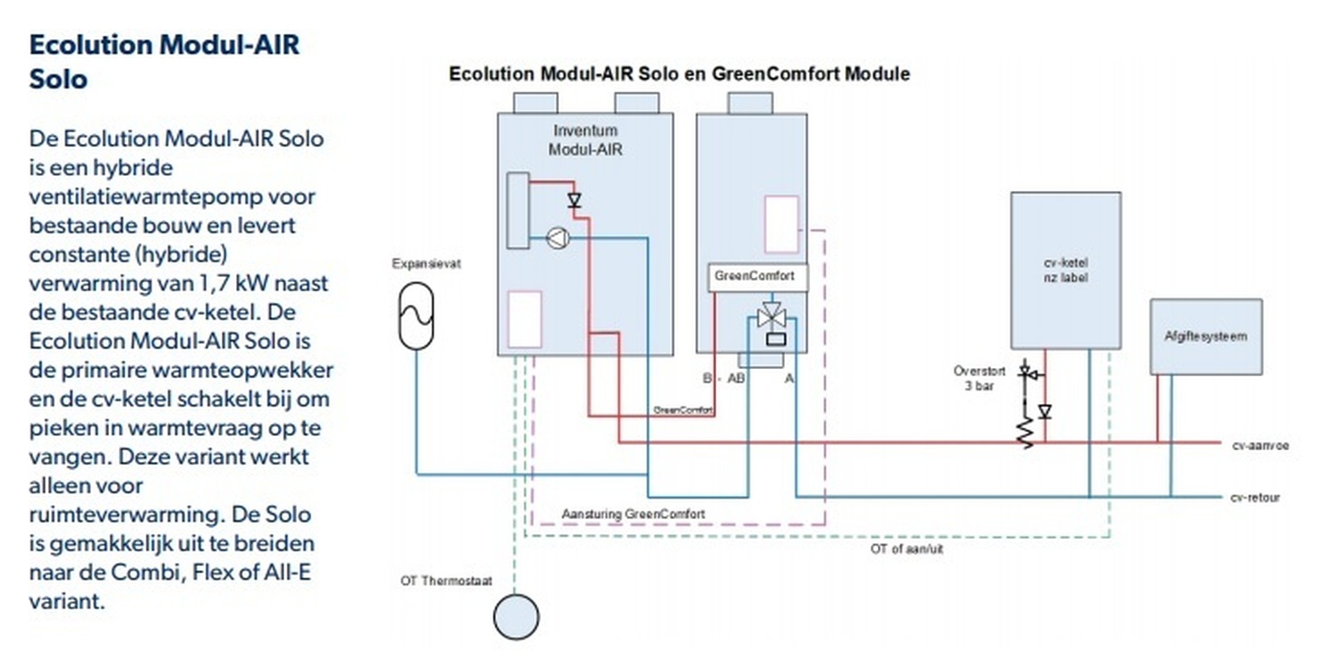

Ik heb op dit moment nog geen ventilatie of luchtverwarming (oké @ thuiskantoor heb ik een L/L :) )
Afbeeldingslocatie: https://tweakers.net/i/2cpwscjDEJm3A36mganxcBx7_qc=/full-fit-in/4920x3264/filters:max_bytes(3145728):no_upscale():strip_icc():fill(white):strip_exif()/f/image/94Rfo3EwG8U45wIJ729md0Q1.jpg?f=user_large
De greencomfort module is de WTW-D,
i.t.t. een ventilatie-C systeem, welke via roosters voor inkomende "schone" lucht krijgt, een ventilatiewarmtepomp welke alleen warmte teruggeeft aan CV
De modul-air doet nog wat extra, net als een traditionele WTW-D maakt de greencomfort de roosters overbodig en voert via aanvoerkanalen schone maar wel voorverwarmde lucht aan in huis. Daarnaast kan hij ook nog net als een standaard ventilatiewarmtepomp warmte teruggeven aan CV.

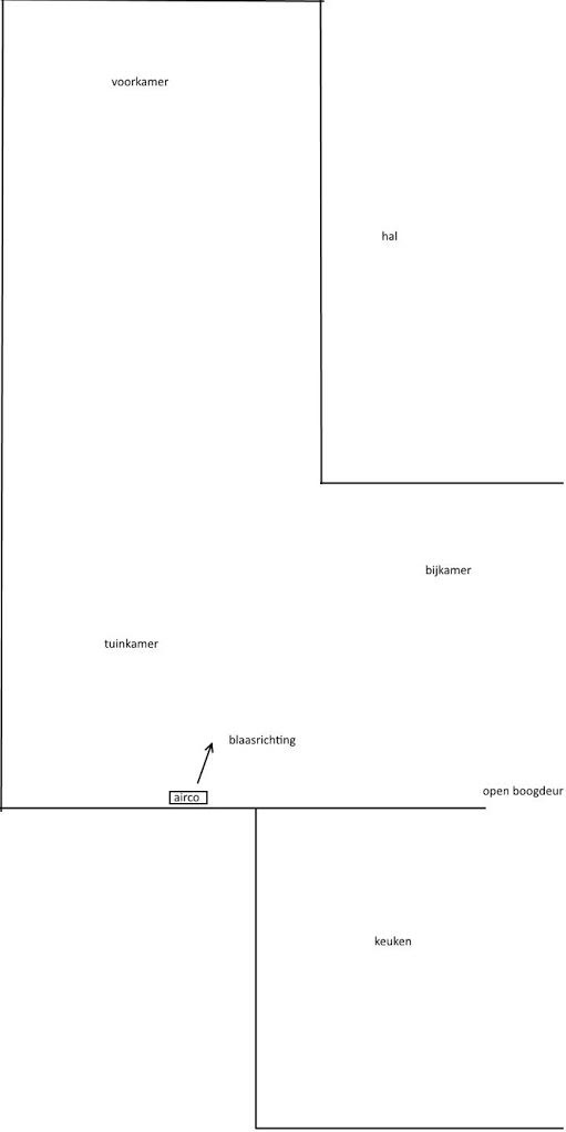

@ZuinigeRijder heb je ook een plattegrond van je woning met hierop de US ingetekend? Ik ben wel benieuwd naar je opzet.
Voor b.g.g. bijverwarming en koeling in de zomer kijk ik op dit moment naar een kanaalunit, maar overweeg ook nog een wandunit. Bij ons gaat het om 250m3, wat niet tot 19 graden gekoeld hoeft te worden maar een 22-23gr icm een lagere luchtvochtigheid zou wel enorm fijn zijn.
  • ZuinigeRijder
@Appie Heijn In energie besparen en duurzamer leven begint bij jezelf deel 1 staat de plattegrond als plaatje.
Hier een stuk van het relevante gedeelte.
Afbeeldingslocatie: https://www.olino.org/blog/nl/wp-content/uploads/2016/12/Indelinghuis.jpg
Ik heb een woonkamer van 10 meter lang en ongeveer 4.5 meter breed, daar meteen aangrenzend een bijkamer/studeerkamer van ongeveer 3×4 m (dus L- kamer, open ruimte) en daaraan grenzend de keuken (ook ongeveer 3×4 m). Hoogte plafond 2.60 m. Er is een open boog naar de keuken van maar 1 meter breed. Toch is het in de keuken maar 1 tot 2 graden minder warm dan in de kamer.
De airco staat aan de tuinzijde, en kan via de schuine blaas stand de kamer, bijkamer en keuken bereiken.
Ikzelf heb de airflow horizontaal op een vaste stand gezet (schuin) zodat de lucht naar woonkamer, bijkamer en aangrenzende keuken gestuurd wordt. De verticale airflow heb ik ook op een vaste stand gezet, want de breeze functie vond ik minder prettig. Daarnaast de ventilator snelheid op automatisch gezet.

Heb de installatie handleiding gevonden van de 2MXM40M
De tabel die ik eerder had gevonden bleek bij 20gr binnen en 7gr buiten te zijn.
Heb zelf van de bekendere modellen die in dit topic naar voren zijn gekomen een overzicht gemaakt met de waardes van opgenomen vermogen en warmte capaciteit en daaruit de cop berekend.
Hierbij heb ik de Ururu Sarare 2,5kw als 'gouden standaart' meegenomen met een 100% score en daarvan de andere COP waardes als % afgeleid.
Afbeeldingslocatie: https://tweakers.net/i/NbMPgVRbnQ8AmBZ2e2ar9w3NaDA=/full-fit-in/4920x3264/filters:max_bytes(3145728):no_upscale():strip_icc():fill(white):strip_exif()/f/image/Zia97Awna147hxH6hHJJAaQw.jpg?f=user_large
Afbeeldingslocatie: https://tweakers.net/i/51rAAjcbEKdPclcMrMo8N850MMk=/full-fit-in/4920x3264/filters:max_bytes(3145728):no_upscale():strip_icc():fill(white):strip_exif()/f/image/idVK85zbkRsyqCsGPK1lvPMx.jpg?f=user_large
Hierin zie je bijv. goed dat de 3 combinaties die ik voor de 2MXM40M heb meegenomen deze pas bij zijn max capaciteit de efficiency van de FTXM-N 3,5kw benaderd, als je 2 units aansluit en je zal alleen de 3,5 of 2,5kw unit gebruiken dan zal die een stuk minder efficient zijn dan dat je een FTXM-N 2,5 of 3,5kw zou gebruiken.
Pas als je de 2MXM40M voor 2 units tegelijk gebruikt dan wordt deze pas zuiniger, zodra je 1 van de 2 binennunits uitzet zal die weer flink in efficiëntie dalen.
Ben vast niet de enige die gerekend heeft en vergeleken met de verschillende opties, heb ik iets verkeerd berekend of een denk fout gemaakt met plotten van bovenstaande gegevens?
Zat te overwegen om de 2MXM40M unit te nemen icm 3,5kw beneden en 2.0kw bovenunit, die 2.0kw unit zou ik dan alleen af en toe bij extreme temps inzetten dus word 95% van de tijd niet gebruikt.
Dan ben ik met een FTXM-N 3,5kw unit beneden veel beter af en boven een extra kacheltje en in de zomer de balans ventilatie flink laten blazen om de temp in het huis een beetje gelijk te krijgen.
Zat te denken om met kleppen in de zomer beneden af te laten zuigen en boven in te laten blazen zodat de lucht in de woning geforceerd word naar beneden toe waar de airco hangt en de koude afgezogen beneden lucht langs de WTW gaat en dus gekoelde lucht boven in blaast.
Aangevuld met extra high/normal/low aanduidingen
Heeft iemand specs van de FTXM-N op low/normal/high settings?
ook ben ik er nog niet helemaal achter wat de verschillen tussen FTXM-M en FTXM-N zijn, kan iemand dat toelichten?

De 2MXM40M lijkt idd. net wat te groot te zijn en onzuinig als er weinig vermogen nodig is.
Had niet gedacht dat het verschil tussen een 3,5kw split unit en een 4,0kw multi split unit zo groot zou zijn.
Bij mij zal die 200m3 aan gas moeten gaan vervangen als ik naar 2019 kijk, met een strengere winter zou dit natuurlijk wel het dubbele of driedubbele kunnen worden.
De 2MXM40M zou bij mij dan mogelijk veel gaan pendelen en continue weinig vermogen nodig hebben en dan dus bijna altijd flink buiten de sweet spot opereren met een slechte COP.
Het had mooi geweest als ik met 1 buiten unit ook boven nog extra mogelijkheden had om te koelen/verwarmen maar het lijkt erop dat 1 split unit beneden van 3,5kw een stuk zuiniger is.
Als die het niet warm krijgt dan kunnen we voor het verschil wel een elec. kacheltje aanslingeren voor die enkele dagen als we een strenge winter hebben.

Dit is wel een interessante bevinding. Ik kom een beetje in de zelfde situatie met 3,5 beneden, en 2,0 in de slaapkamer die waarschijnlijk zelden aan zal staan om te verwarmen.
Wat me opvalt aan je tabel is dat de COP slechter wordt bij 'high' en beter bij 'low'. Een 4kw + 3,5 multi bij 6 graden doet bijvoorbeeld 3,85 COP op low, wat acceptabel is, maar valt onder de grens als de unit op high staat, met 2,57 wat iets slechter is dan een CV ketel.
Ik mis die vergelijking echter bij 0 graden en lager, daar heb je alleen de 'high' cijfers meegenomen terwijl een unit in een degelijk geïsoleerd huis ook bij zulke lage temperaturen niet constant op high zal draaien. Op high doet een 3,5 dan weliswaar een COP van 2,33, maar op medium of low kan die COP zomaar richting de 3,00 gaan, en dat maakt dan precies het verschil qua rendement.
Hoe dan ook is de conclusie die ik uit je tabel trek dat je in het ergste geval een gelijk rendement hebt als op gas (of iets slechter bij zeer strenge vorst), maar gemiddeld genomen over een jaar waarschijnlijk wel ver boven een COP van 3 uitkomt, afhankelijk van je isolatie.
