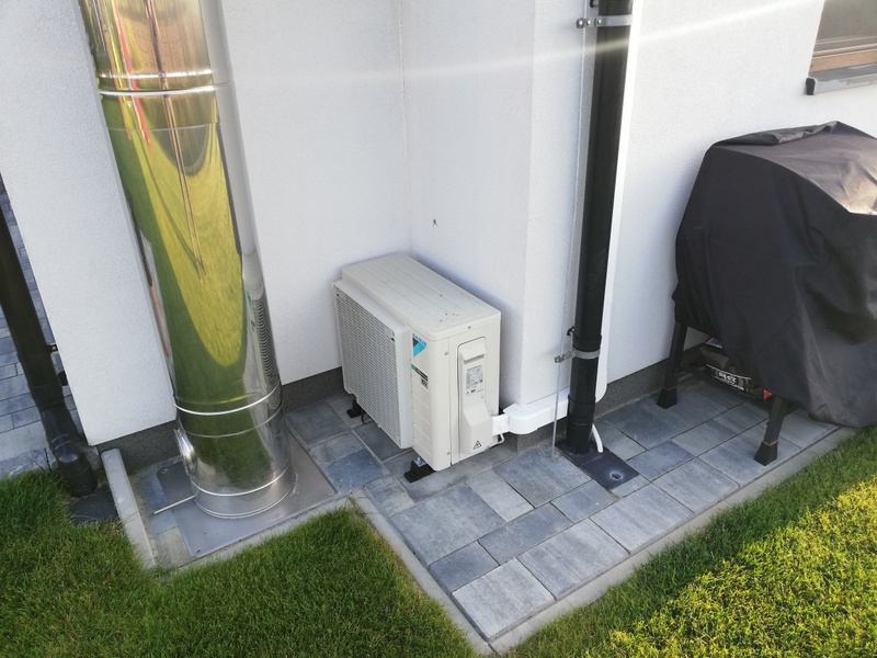

Zorgen dat de grond goed hard is, zodat je geen verzakking gaat krijgen op termijn. Ikzelf zou bovendien de eerste paar cm bovenlaag vervangen door grint of kiezel ivm weglopend condens vocht en rondom onkruid weghouden, maar dat is optioneel. Wel het grint en kiezel goed compact maken door of aanstampen of al enige tijd van te voren leggen zodat het inklinkt.
Vervolgens een betonnen plaat van ~5cm dikte plaatsen. Kun je makkelijk zelf doen. Vier plankjes schroeven, waterpas op de grond leggen, snelbeton storten, afstrijken (vergeet niet de randjes rond te maken - koop dus zo'n echte strijker a 5 euro) en 30 minuutjes wachten maar. Daarna plankjes losschroeven.
Maar er zijn hele volksstammen die er minder werk van maken en de unit ook jarenlang zonder problemen op een paar grote stoeptegels hebben zitten _/-\o_
Thanks!
Ik heb getwijfeld tussen tegels of toch een betonplaat. Het is het laatste geworden. De aankomende twee dagen is het nog mooi weer dus morgen maar naar de bouwmarkt om eea op te halen.
Mijn buitenunit wordt nagenoeg zeker de Daikin 3MXM68N, die is 936mm breed en 300m diep. Maten van de voeten zijn, als ik ze goed lees, 353mm voor de diepte en 600mm breed.
ik maak de plaat 100cm breed, 50cm diep en 8 a 10cm dik met betonijzer ( ik heb nog wat liggen ) en de plaat komt een cm of 2 hoger te liggen dan mijn tuin.
Mogelijk maak ik nog een afvoergootje rondom in de fundering zodat ik het water weg kan leiden in een bak met grind er naast.

Thanks!
Ik heb een soort kippengaas maar dan dikker en fijner qua weving gebruikt. Dat was ik al weer bijna vergeten. Eentje op 1/3 van onder en een tweede een paar cm erboven. Maar echt betonijzer is natuurlijk nog beter _/-\o_

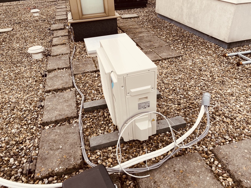

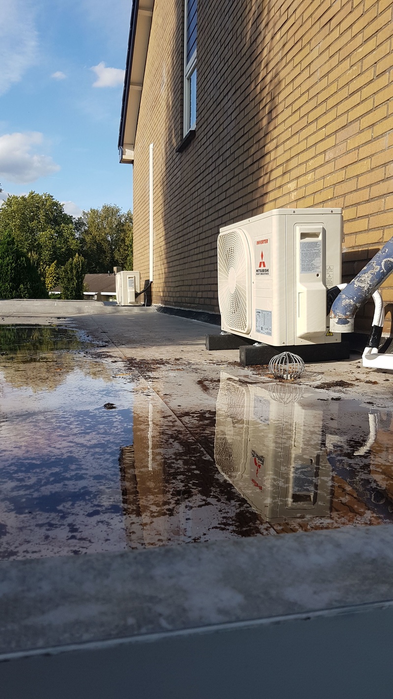

revolution-nl schreef op donderdag 17 september 2020 @ 18:03:
Ik was niet tevreden over het geluid van de MHI35 buitenunit en de stevigheid op het dak. Vandaag heb ik de kunststof (450mm) opstelbalken vervangen voor Big Foot Fix-it balken (600mm).
De unit staat nu aanzienlijk steviger en maakt nu een acceptabel geluid, in de garage hoor je de unit nog een beetje maar dat is voor ons acceptabel.
Ben je in de markt voor een airco in combinatie met een platdakopstelling geef dan een paar tientjes meer uit voor degelijke balken, of vraag er naar bij je installateur!
Nieuw
Denk je dat die balken ook nut hebben wanneer je de buitenunit plaatst op de grond op een betonnen plaat?

Een vraag over de plaatsing van de buitenunit. Ik zag in de handleiding dat de buitenunit op minimaal 15 cm afstand van de muur hoort te staan. Ik neem aan ivm de luchtstroming. Nu heb ik dat bij mij even nagemeten en de unit staat op circa 8cm van de muur. Ik heb hier eerder niet bij stil gestaan. Is dit iets om de installateur voor terug te laten komen of is de impact op de efficientie beperkt?

Kire88 schreef op dinsdag 22 september 2020 @ 23:02:
Hangt van de overige afstanden af en andere effecten op de luchtstroming. Als het vrij staat met genoeg luchtstroming zal het effect niet zo groot zijn.
Doch bij mij was mij verzekerd dat ME moeilijk zou kunnen doen met de garantie als je het niet deed, dus werd het strak nagemeten. Nu is dat in mijn geval een ander land met andere regels, maar toch iets om na te vragen.
Hoe moeilijk is het om het te verzetten? Is er een reden waarom het 8cm geplaatst is?

Dit is de situatie:
Afbeeldingslocatie: https://tweakers.net/i/6Ef-EvI5hF6AjbcB8BU7VhiWaRA=/800x/filters:strip_icc():strip_exif()/f/image/0DHHzx17XslhVmLzvg7YtZDU.jpg?f=fotoalbum_large
De unit stond eerst op een grotere afstand. Of het precies 15cm was durf iknook niet te zeggen. Maar ivm een aantal problemen hebben ze hem een paar keer los moeten halen. De laatste keer heeft de installateur de leidingen iets ingekort omdat de flare koppeling opnieuw gemaakt moest worden en daardoor is de unit dus dichter tegen de muur komen te staan.
3.05 kWp Zuid - https://pvoutput.org/list.jsp?userid=80995 - Daikin Comfora FTXP 3.5 kW
In combinatie met het feit dat hij strak tegen de muur staat links is dit niet goed. Er zijn eisen aan alle kanten. De 15cm minimum gaat ervan uit dat aan beide zijkanten de ruimte vrij is. Bij jou staat die links tegen muur aan... Zou ik zeker niet zo laten staan.
  • BarryH
  • Laatst online: 22:34
@Kire88 dat staat idd wel erg dicht tegen de kant. met ook nog die RVS pijp ervoor
Goed in de handleiding kijken en dat eens met de installateur bespreken. Minder goede flow van de lucht betekent lagere COP
Eventueel een rookpatroon kopen om te kijken hoe de luchtstroom loopt. Je wil vooral niet dat die gaat recirculeren (dus een redelijk% wat door de buitenunit heen gaat en er direct nog een keer doorheen gaat). Want dan gaat effectief de Tbuiten snel omlaag, dus lagere COP
  • Kire88
  • Registratie: Februari 2018
  • Laatst online: 24-10 23:54
@vandermark @BarryH bedankt voor de reactie. Was er inderdaad ook al bang voor. De handleiding is duidelijk, 5 cm aan de zijkant, 15cm aan de achterkant en 30cm aan de uitblaaskant. Jammer dat ik de handleiding niet eerder heb bekeken.
Blijkt toch dat je alles zelf moet controleren en zeker deze installateur probeert zich er steeds makkelijk van af te maken.
Ik zal hem wel contacteren, benieuwd waar hij mee komt.

Armin schreef op woensdag 23 september 2020 @ 00:37:
Lijkt me niet evident te verplaatsen als de koperleidingen eenmaal ingekort zijn om net op de condensor te passen.

neemerci schreef op woensdag 23 september 2020 @ 16:48:
Misschien de unit iets omhoog brengen met dit soort blokken waardoor de leiding iets verlengt kan worden?

Kire88 schreef op woensdag 23 september 2020 @ 17:54:
https://www.bol.com/nl/p/...gmoeren/9200000131160088/
Er kan altijd een stuk koper bij gebrasseerd worden. Dus het valt zeker op te lossen. Maar ze zullen sowieso moeten het systeem leegtrekken (of in dat vatje in de buitenunit) en opnieuw druktest en vacuumeren.
Maar goed, als zij het verkeerd doen en dit is een degelijke installateur dan mag die dat voor eigen rekening doen :p

Kire88 schreef op woensdag 23 september 2020 @ 07:53:
Dit is de situatie:
En daar komt de aap uit de mouw ..
Maar inderdaad, dit zou ik niet zo laten. Veel te dicht bij beide muren. Als je hem een kwartslag zou draaien en weg van de muur kan zetten zou ik het wel acceptabel vinden, want de luchtstroom is vooral van achteren naar voren natuurlijk.
Maar dat past wellicht niet met die buis, en geeft ellende bij reparaties omdat je niet bij de zijkant kan.
Maar ietsje naar voren lost ook niet alles op. Het blijft erg krap daar in die hoek.

@Armin een kwartslag draaien gaat inderdaad net niet, dat was ideaal geweest.
Ik heb wel zelf aangegeven aan de installateur dat ik de unit in deze hoek wou hebben, voornamelijk omdat hij dan een stuk meer uit het zicht staat. Maar de luchtflow is nooit ter sprake geweest.
Het blijkt wel dat je zelf alle kennis moet hebben, of ik heb de verkeerde installateur gekozen natuurlijk.
Dit is de situatie:
Verder van de muur betekent dichter bij de pijp, je blijft in de knoop komen met deze situatie.
Ik weet niet wat er door die pijp gaat, maar een airco die verwarmt blaast erg koude lucht uit.
Als de leidingen al ingekort zijn (en de kabels ook?) heeft je installateur een mooi klusje :)
Lastig is dat je hem zelf in die hoek wilde, maar dat de lucht flow nu een probleem is zal hij moeten erkennen.
Dat kan o.a. tot meer slijtage van de ventilator (lagers) leiden naast het performance verlies.

Ik begrijp je punt, ook @Notna Ik ben bewust voor deze installateur gegaan omdat hij de enige was die enige tijd stak in de analyse hoe het een en ander aan te pakken. Alle andere firma's kwamen binnen lopen zonder enige verdere interesse, ik moest zelf maar zeggen hoe het moest. Verwacht toch wel van een bedrijf dat ze iets van fatsoenlijk advies kunnen geven aangezien zij dagelijks met die materie bezig zijn. Maar goed, je weet dingen nooit zeker. Ben ook niet voor de goedkoopste optie gegaan wat dit betreft.
Speedy-Andre schreef op donderdag 24 september 2020 @ 10:44:
Ik begrijp je punt. Toch lijkt mij dat iets verder van de muur in dit geval beter zou zijn ivm de aanzuiging van de lucht. De pijp is rond en de lucht zal daar toch wel enigszins omheen gaan lijkt me? Het is trouwens een schoorsteen :+
De kabels zijn geen probleem, daar is lengte genoeg, het zit hem vooral in de leidingen.

Kire88 schreef op donderdag 24 september 2020 @ 08:59:
Misschien iets van 45 graden of zoiets zetten? Of geeft dat allerlei ellende qua esthetiek? :*)
Anders kan men wellicht nog iets van de leiding trekken uit de muur. Ik weet niet hoe strak het aan de andere kant is.
Maar zelf alle kennis hebben is bijna onmogelijk. Ik had bij mijn tweede buiten-unit zelf de betonnen plaat vast gelegd (omdat niet alle installateurs dat doen, en ik ivm drainnage leidingen in de grond wat dwangmatige eisen van mijn kant had), en alles dubbel nagemeten voor het beton storten. Echter toen de installateur kwam, en meteen aan het meten sloeg, merkte die meteen op dat dat zo toch niet kon, want in aanvulling van de eisen van de fabrikant was er ook de keuring van de county (ander land in mijn geval) die voorschreef dat de werkschakelaar vrij moest liggen. Daar had ik niet aan gedacht ... _/-\o_
De werkschakelaar van de bestaande unit zou nu deels achter de nieuwe unit komen en dat mocht niet. Gelukkig had ik marge en was mijn plaat groot genoeg om de unit een paar cm te verschuiven, maar die unit staat nu dus niet centraal op de betonnen plaat.
Moraal, voel niet te slecht over jezelf 8)

Onder 45 graden leek mij ook al een optie. Eventueel met een extra scherm op de unit, als je veel wervelingen krijgt. Dan zuigt hij de lucht van 'hoger' aan.
Lastige situatie gemaakt zo...

Armin schreef op donderdag 24 september 2020 @ 19:35:
@alaintje @Armin 45 graden is inderdaad een optie. Ik zal kijken met de installateur hoe een en ander het beste aan te pakken. Ik weet nu in ieder geval dat het anders moet, dus dank voor de inzichten.
Het lijkt binnenkort kouder te worden, dus moeten wel op een efficiente manier kunnen verwarmen. Hier trouwens ook een ander land, Polen in mijn geval.

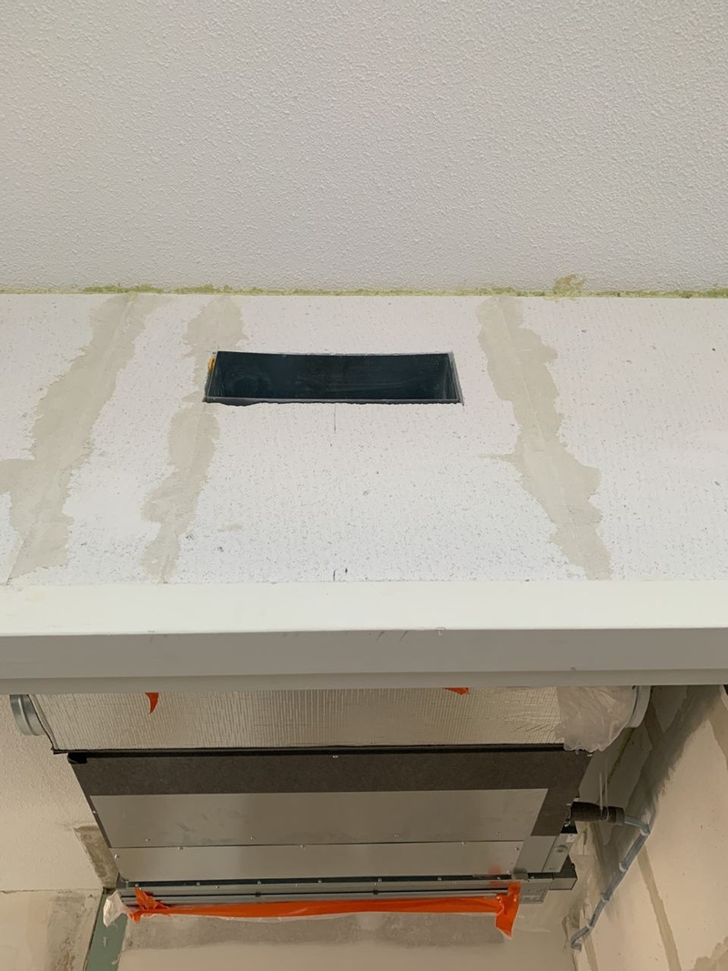

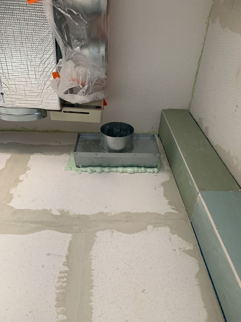

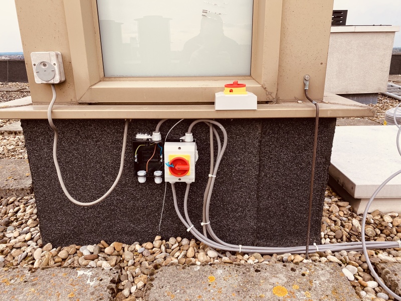

Dan nog even een update over het "kanaalairco-project"! We zijn dit weekend verder gegaan met het inpassen van de roosterschoenen in de muuropeningen, voor zover nu mogelijk. Met een dozenboor, reciprozaag en een multitool kan je een keurig vierkant gat maken in het kalkzandsteen. We hebben rondom een paar mm opengelaten voor purlijm/schuim zodat het vastzit en gelijk geisoleerd is. Was soms best even passen en meten, maar het is gelukt! Tip: Zet er een stukje pvc pijp in als "stempel", anders drukt de pur je schoen naar binnen O-) Nou kan de stucadoor verder om de wanden te stucen en ze netjes te laten aansluiten op de wand. Als straks alles gestuct is en de slangen zijn aangesloten worden die dingen nog verder geisoleerd met pur of plakisolatie. We hebben bewust nog even geen luchtslangen aangesloten zodat de airco-monteur er nog goed bij kan om de koelleidingen aan te sluiten en wijzelf voor de bekabeling.
Daarna zijn we verdergegaan met de buitenunits op het dak. Die staan nu netjes op hun plek en aan één kant is alles aangesloten. De werkschakelaar voedt zowel de buitenunit als een 2e kabel terug naar het huis, die voedt dan de multizone-, filter- en airzone wifi-module, die allemaal een eigen 230V aansluiting hebben. Zo is dit altijd zowel via de zekering in de meterkast als de werkschakelaar volledig uit te schakelen.
Helaas hebben we aan één kant een probleem met de dakdoorvoer waardoor we daar nu niet verder kunnen. Dit is door een betonboringsbedrijf gedaan en ondanks allerlei scanapparatuur hebben we bij het laatste gat (uiteraard :+) toch een ontluchtingspijp van het riool geraakt. Dat moet nu eerst hersteld worden door een bedrijf dat daar vandaag voor komt. Dat wordt nog niet makkelijk in een ˜50cm dik bewapend betonnen dak... hopelijk wordt dat deze week hersteld en kunnen we volgend weekend alle aansluitingen afmaken, dan kan ie in bedrijf gesteld worden en kunnen we daarna op ons gemak alle luchtzones/slangen gaan aansluiten.
Nog even wat foto's:

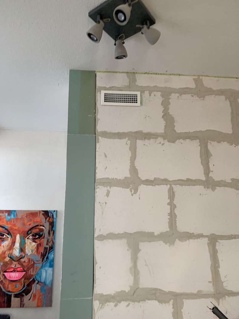

ronjansen87 schreef op maandag 28 september 2020 @ 13:17:
Dat heb ik ook zo gedaan. Dan ga je er nu achter komen dat de geïsoleerde flexibele ventilatieslang niet op de schoenroosters passen, ze hebben beide 120mm. Had de flexbuis nou iets groter gemaakt!
Ik neem aan dat je geïsoleerde flexibele ventilatieslang gebruikt, het is handig en dempt ook het geluid van kamer naar kamer.
RZAG71NY1 FBA71A /SRK ZS-S 2.5kW / Varme vt180 / S197 4.0L /Born 170kW / VanMoof S3
  • RonJ
  • Laatst online: 19:28
MarkV6 schreef op dinsdag 29 september 2020 @ 20:29:
Mwah, makkelijk is inderdaad anders, maar de geisoleerde en geluidsdempende slang (125mm) ging er wel omheen hoor. Het makkelijkste is om m van binnenuit met de spiraal over het randje heen te duwen en dan schuif je m zo door.
