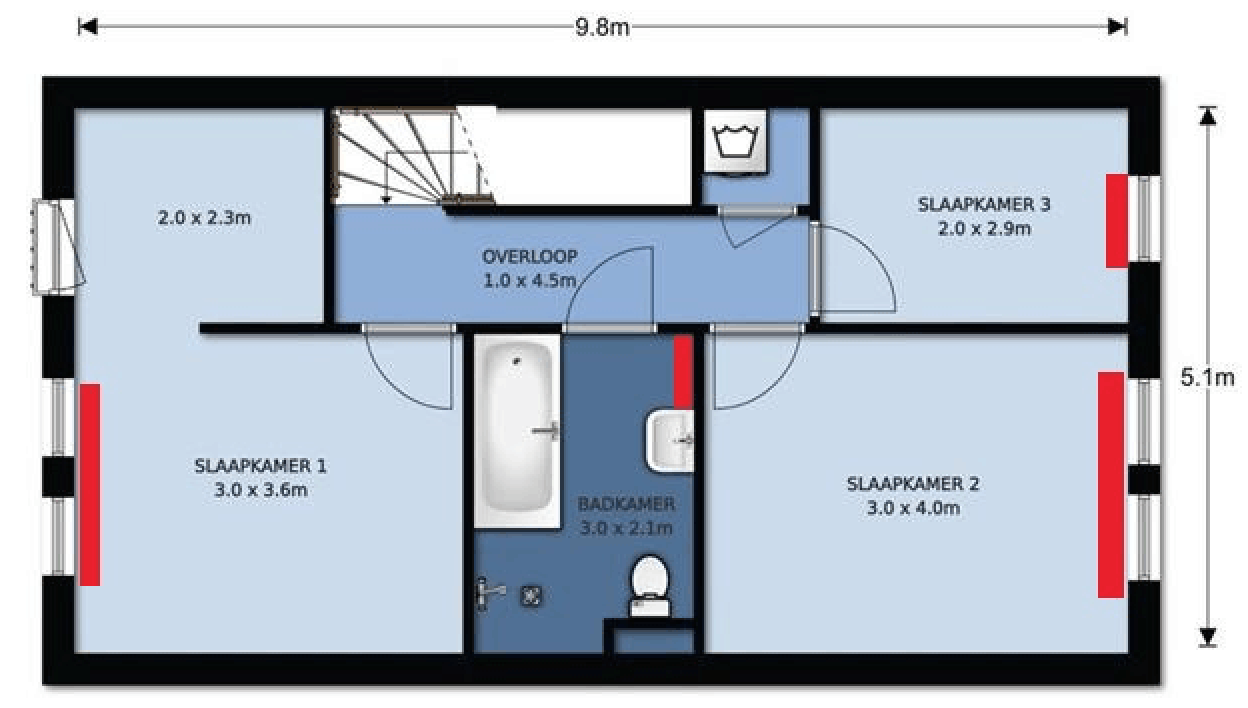

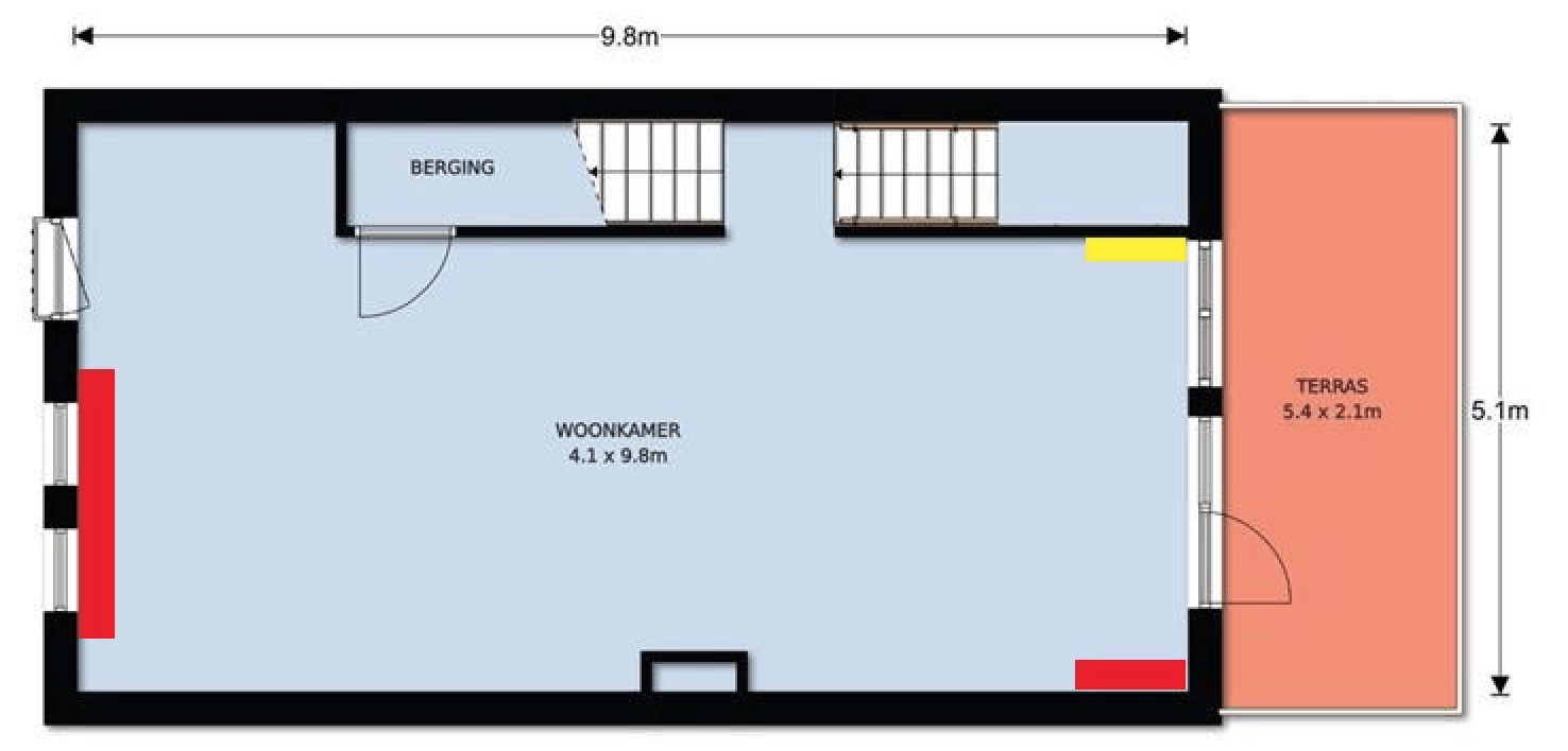

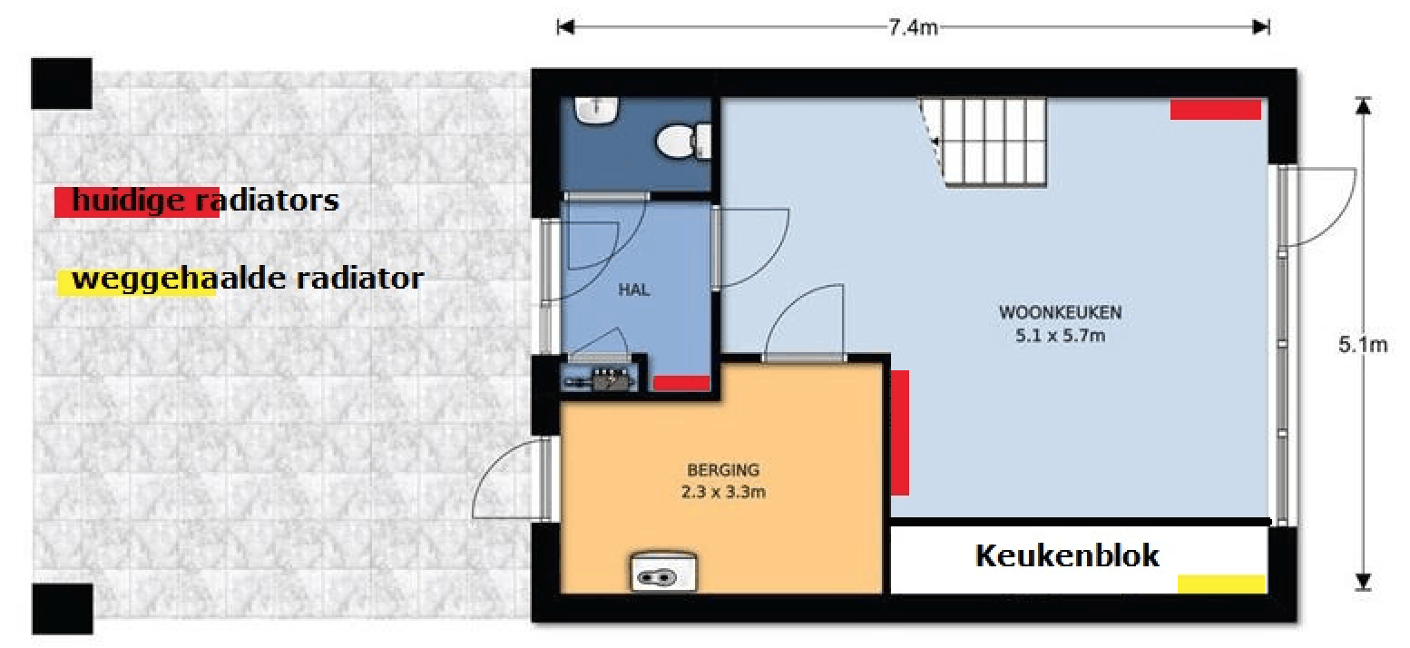

Hoe is jullie ervaring met het verwarmen van verschillende, met elkaar in verbinding staande ruimtes?
Ons huis heeft een open trap die de woonkeuken (bg), woonkamer (1e) en overloop (2e) met elkaar verbind.
Zou het werken om een unit in de woonkamer op te hangen en hiermee zowel 1 verdieping hoger als 1 verdieping lager warmte af te geven?

Niek_ schreef op maandag 16 februari 2015 @ 09:03:
CV
[afbeelding][afbeelding][afbeelding]
Belangrijkste punten hierbij zijn denk:
Isolatie
De warmte moet zich kunnen verspreiden voordat het is afgekoeld. Hoe groter en verder de ruimte hoe belangrijker de isolatie dus is.
Stookgedrag
Als je het huis laat afkoelen en daarna wilt opwarmen zullen de ruimtes die het verst zitten maar heel langzaam opwarmen. Het best is om de temperatuur constant te houden.
Met alleen een tekening valt er weinig over te zeggen. De volgende punten zijn belangrijker om te weten:
  • Bouwjaar huis/ isolatie
  • gewenste temperatuur (per ruimte)
  • Huis gebruik (altijd iemand thuis, kachel altijd aan?)

Tazzios schreef op maandag 16 februari 2015 @ 13:40:
Isolatie
Stookgedrag
  • Huidige verbruik
Huis betreft een tussenwoning en is in 2010 gebouwd en voor zover ik weet goed geïsoleerd (waar zou ik dat precies kunnen nagaan eigenlijk?).
Temperaturen:
• woonkeuken 19/20
• woonkamer 21/22
• overige ruimtes stoken we niet, radiatoren staan op vorstbeveiliging
Op dit moment gaat op weekdagen de CV om 1530 naar 21,5 en om 2200 naar 15. Tijdens de koude dagen is de temperatuur dan zo rond 1830 van 15 naar 21,5 gebracht. In het weekeinde staat alleen het uitsignaal ingesteld, als we de CV niet aanzetten is hij het hele weekeinde uit (maar dat gebeurd zelden).
We houden nu ongeveer 800kWh per jaar over en verbruiken nog 1000m3 gas (800 CV, 200 WW schat ik). Die 800kWh stop ik nu 1:1 in een elektrisch kacheltje, maar dat moet slimmer kunnen natuurlijk :)

Niek_ schreef op maandag 16 februari 2015 @ 13:47:
Bedankt voor jullie reacties.
Onderstaand wat meer info:
Temperaturen:
• woonkeuken 19/20
• woonkamer 21/22
Het hele huis verwarmen gaat je niet lukken als je nu zoveel gas verbruik (al in het CV tuning topic gekeken? ik vindt het huidige echt veel). Ik zou in de woonkamer een goedkope airco (+-1200) ophangen om bij te stoken bij gunstige buitentemperaturen en zomers lekker te koelen.
Temperaturen:
• woonkeuken 19/20
• woonkamer 21/22
Ik zou dan alleen maar een airco in de woonkamer hangen. Deze verwarmt een gedeelte de bovenverdieping en waarschijnlijk maar een heel klein beetje de keuken (warmte stijgt op).
Om de keuken op temperatuur te houden kun je de CV gebruiken (CV thermostaat in de keuken hangen) of bijstoken met het kacheltje. De Daikin Ururu Sarara 3.5 kW model heeft een SCOP van 5.7, dus met 800 kWh overschot dek je ongeveer 570 m3 gas af. Maar ook zonder overschot is het verwarmen via de airco goedkoper dan CV.

Helaas heb ik mijn Ururu moeten anuleren voorlopig, en daar baal ik van als een stekker.
Het is nog te onduidelijk waar het ding moet komen te hangen en of en hoe we dan naar buiten komen.
Jammer jammer jammer, had eigenlijk me wel een beetje verheugd op spelen over 2 weken.
Nu eerst maar eens kijken of ik een van die jongens van ClimaSense kan verleiden om eens een bakkie bij me te komen doen zodat ze een plekje kunnen vinden.....
Misschien kun je wat foto's/tekeningen/beschrijvingen plaatsen, zodat men kan meedenken?
