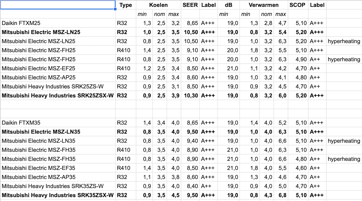

@Greenisthebest In grote lijnen Cop/EER tabellen, geluid, luchtdebiet binnenunit en modulatiebereik.

Hier nu paar weken aan het verwarmen met MItsubishi Heavy Industries SRK ZSX-W. Twee singlesplits.
Een 3,5 in woonkamer en een 2,5 boven.
Deze gekozen vanwege de hoge SCOP (5,2 en 5,1) en het grote modulatiebereik (beter dan Daikin en Mitsubishi Electric).

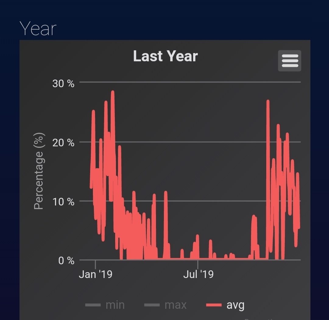

In de ochtend rond 07.00 gaat deze aan op stand 1 (voor- en najaar 23℃) en op stand 2 in de winterdagen (25℃). In het voor- en najaar laat ik de unit in de avond aan echter in de winter gaat de unit rond 18.00 uit en stap ik over op de CV. I.v.m. geluid gaat de unit niet op AUTO. Ik vind het aan en uit slaan behoorlijk irritant met daarbij het feit dat deze dan behoorlijk staat te blazen.

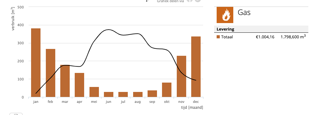

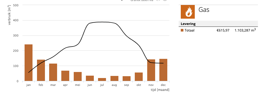

Mijn situatie is verre van ideaal om alleen met een L/L te verwarmen; Eind jaren '70 huis met traditioneel dubbel glas, dito isolatie en L-vormige woonkamer. Desondanks kan ik met de inzet van mijn overschot besparen op gas. Dit jaar kom ik uit op een verbruik van 1500kWh waarmee ik rond de 600-700m3 gas bespaar.
2017:
2019:

Hier mn sheetje, mocht je er wat aan hebben
Maar volgens mij die van de Multi Split weer niet. Ik heb toch besloten geen 3 units naast mijn terras weg te gaan zetten. Vrouw wordt daar echt niet blij van en huis moet ook ooit nog eens verkocht worden.TeunVR schreef op donderdag 26 december 2019 @ 14:22:
[Afbeelding: minmax]

In het datablad van de SCOP staan drie waardes, Cold/Average/Warm climate zone.
Dus de SCOP van 5.1 is van een warm land. Average is 4.0 en koud is 3.1. Dus helemaal niet zo zuinig voor verwarmen in Nederland.
Valt me op dat een scop van hoger dan 4.5 gauw 1000+ euro kost. In range van 600 euro kom ik er blijkbaar niet. En alle 5+ scop inverters, hebben grote afmetingen, zowel voor binnen als buitenunit.
