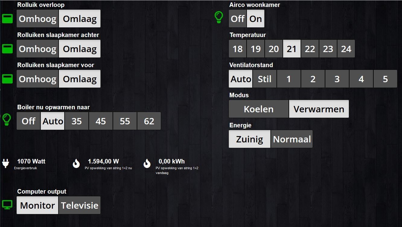

Heeft iemand nog advies waar ik een makkelijke how-to kan vinden om de cmpfreq te loggen ?
Ik draai nu Domoticz op Windows 10, een kant en klare plugin voor Daikin controller aanwezig en werkt prima, maar geen power consumption of cmpfreq aanwezig...
Defrost actie is wel te zien doordat de binnentemp tijdelijk daalt.
Via de Daikin app is het stroomverbruik wel te zien maar dat zijn tijdsblokken van 2u dus niet accuraat genoeg.

@mr_evil08 Ik log cmpfreq vanaf het begin al in Domoticz met het script van @PentaClover
Werkt het bij jou niet meer?

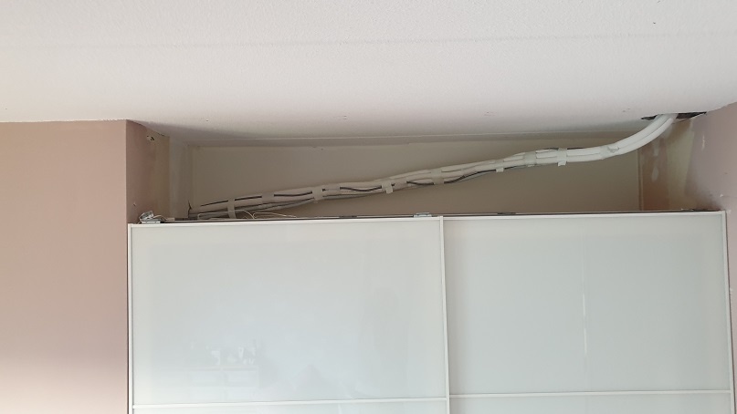

Er gaat hier over niet al te lange tijd airco geplaatst worden (n het nieuwe huis, had het al in het oude huis :+ ) , waarbij 2 units de buizen door de vloer van de kamer gevoerd moeten worden zodat deze in een kast een kamer beneden uitkomen. Dat zijn dus 2 x 2 buizen van 1/4"en 3/8" + 2 x 12mm voor condens afvoer + stroom
Wat is wijsheid mbt de diameter van het gat? Ik zat zelf te denken aan 100mm (een vierkant van 10 x 10) , dat lijkt mij meer dan zat voor 4 van die buizen + condens?
Edit: ze gaan uit van 63mm van een murdoorvoer voor één unit. Zal het dus moeten verdubbelen wat uitkomt op 125mm (vierkant van 12.5cm x 12.5 cm) Dat is een aardig gat :+ (note: de kamers grenzen aan elkaar. Unit één doet een muurdoovoer naar unit 2 en zal daar tezamen met de leidingen naar beneden gaan. Daar zullen ze naar de buitenmuur kunnen)
Kan het helaas niet op het dak kwijt (liggen zonnenpanelen, plat dak) en onder de dakpannen kan ook niet omdat ik geen conventionele pannen heb.

@Notna Onder een vloer heb je weinig tot geen afschot, blijft het condensvocht daar dan niet staan :?
Of staat het hele pand scheef? :+

Ik moet mijzelf verduidelijken :+
Units komen aan de muur en de buizen gaan dan recht naar beneden. Daar komen ze door het plafond van de kamer eronder uit, waar ze een bocht naar rechts maken (onder afschot) naar de buiten muur en daar weer naar beneden gaan naar de unit. Dit is boven een inbouwkast, dus je ziet er niets meer van :)
Ik heb dus, incl een paar bochten, afschot voor het water :) Zodra het er in zit zal ik wat fotos maken, zal welliucht wat duidelijker zijn :Y
Airco meneer net aan de lijn gehad; 80mm is groot zat blijkbaar. Dat scheelt al weer :+

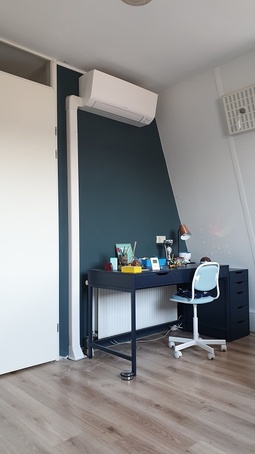

Mijn ervaring is inmiddels wel, ga qua capaciteit niet te krap zitten; de unit moet niet pendelen, dat is funest, maar juist op deellast draaien spaart de compressor, geeft minder herrie is energieefficienter dan vol gas moeten draaien omdat het buitendeel het maar net trekt.
Met de airco moet ik nog wat ervaring opdoen, maar zelfs met nu maar 1 (2.5kw max) van de 4 (3x2.5kw+3.5kw) binnenunits aan op een 7.2kw model die 8m2 bij 6 graden buitentemperatuur staat te verwarmen pendelt 'ie niet.
Afbeeldingslocatie: https://i.ibb.co/rkRg8mf/image.png
Ik had nog wel een grotere buitenunit kunnen kiezen feitelijk, maar in dit geval was die stap (omdat ik dan écht groter ging) een behoorlijk dure én ik heb al een warmtepomp voor de verwarming. Voor de koeling heeft deze jongen ook méér dan capaciteit zat en zal 'ie ook daar op deellast draaien.

  • I-King
  • Laatst online: 19:00
Notna schreef op dinsdag 19 november 2019 @ 09:47:
Verdubbelen krijg je 4x zoveel ruimte. Bij een vierkant is 8*8 al voldoende. Ik heb 4 leidingen, 2 afvoeren en 2 signaalkabels in een Inaba Denko 77mm gepropt. Vermoed dat dat 77*60 is oid.

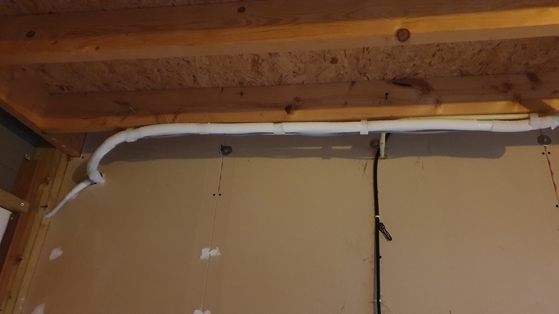

  • Notna
Notna
Where are you?®
I-King schreef op dinsdag 19 november 2019 @ 11:29:
Ik ga nu dus ook voor een vierkant van 8 x 8. Ik maak Switserse kaas van de vloer en beitel de rest eruit. Gaat opvallend makkelijk :Y
8 x 7.5 geworden uiteindelijk. Ik zat precies in een kanaal van de vloerkanaalplaat. Scheel een hoop breken en boren :+
Afbeeldingslocatie: https://lh3.googleusercontent.com/-wGRt9hhvwl0/XdP3YFPDN7I/AAAAAAAAUb4/5zeABvweBVIW2PUynn4yOf5MQUgrCjuGwCK8BGAsYHg/s0/2019-11-19.jpg
En ja, ik zat met dat gat dat je onderin zit tever naar beneden waardoor ik in de verkeerde kamer uitkwam :') :+ :$
[ Voor 31% gewijzigd door Notna op 19-11-2019 15:54 ]

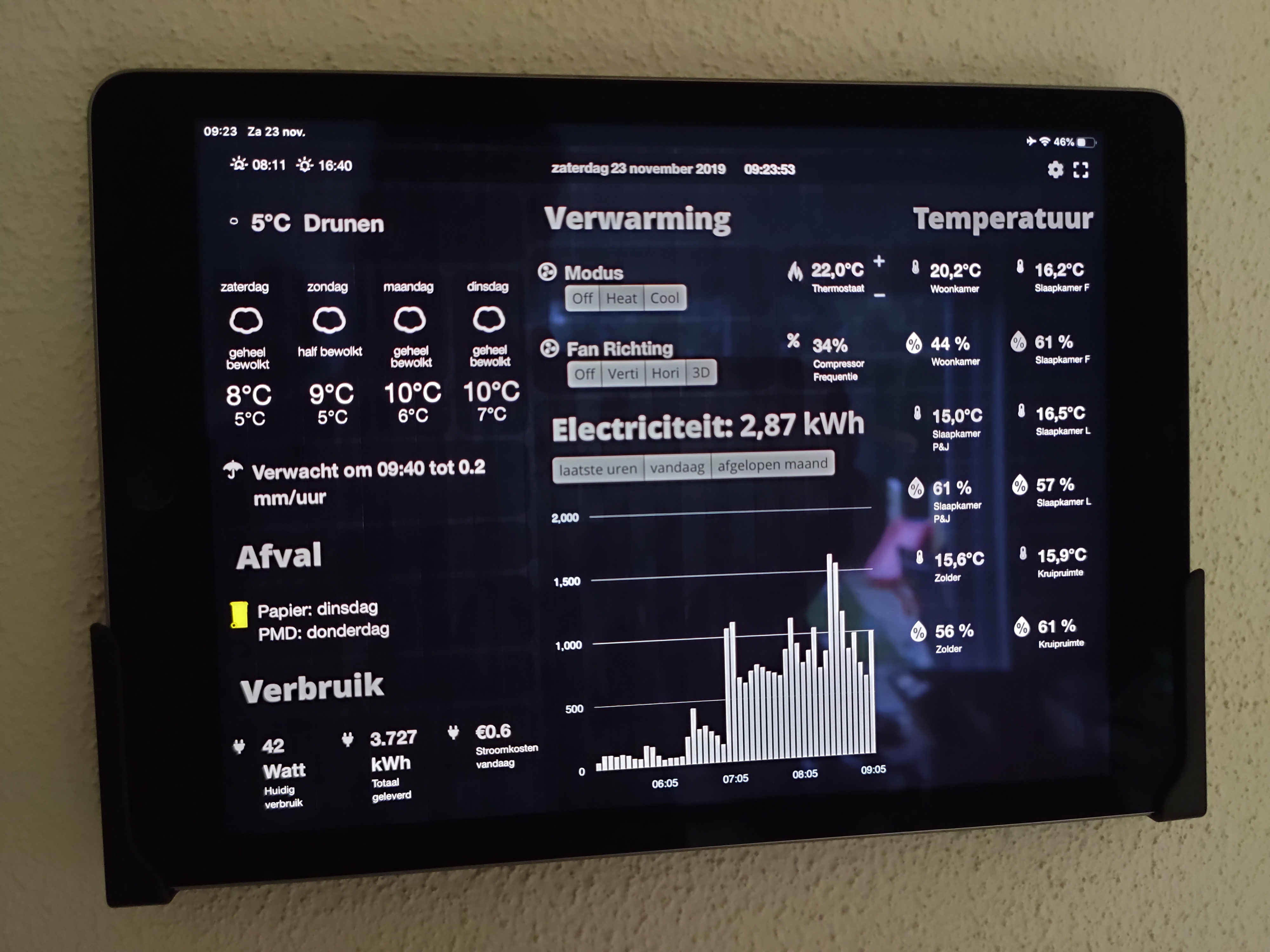

Ik had vannacht wat rare pieken. Vier keer even hele hoge pieken, maar hij is niet uitgeweest voor een defrost en de ruimte was verder op temperatuur.
Afbeeldingslocatie: https://tweakers.net/ext/f/xyJcxpkB2fca64cECeBjKrXu/medium.jpg

Wat is dat voor GUI wat je op de iPad hebt draaien :) ?
[ Voor 3% gewijzigd door ThinkPad op 21-11-2019 09:41 ]
  • vinom
  • Laatst online: 22:00
ThinkPadd schreef op donderdag 21 november 2019 @ 09:40:
Dashticz gebasseerd op Domoticz. Hangt beneden aan de muur en kun je helemaal customizen naar wens als je een beetje kan coderen. Zal vanavond wel even een goede screenshot posten aangezien het wel relevant kan zijn voor mensen die een L/L WP hebben met een WiFi module.

Zoals beloofd nog een duidelijke screenshot hoe ik mijn L/L beneden bedien:
Afbeeldingslocatie: https://tweakers.net/ext/f/dE52odHBJaRtX4X1RDyEW8I4/medium.jpg
Er hangt een tablet aan de muur waar Dashticz op draait. Dit kun je zien als een mooie grafische schil gebaseerd op Domoticz, want daar haalt hij zijn data van.
Het spul draait op een Raspberry Pi 3B+ met het volgende erop en eraan:
- Slimme meter kabel, Zigbee stick, Aqara temperatuur sensoren, stroomkosten script, L/L script, afval script en een buienradar script. Ook nog mijn aquarium verlichting, en PiHole, maar dat hoeft niet zichtbaar te zijn op de tablet.
En dan nog wat uurtjes code typen en naar wens maken :) Afstandsbediening gebruiken we nooit meer eigenlijk sinds dit er hangt, en zo kan ook de oudere generatie en de oppas er mee overweg.

  • traders
  • Laatst online: 11:55
vinom schreef op zaterdag 23 november 2019 @ 11:15:
@vinom Ontzettend kicken dit. Zijn hier duidelijk tutorials voor om zoiets te maken en wat je nodig hebt qua hardware en software?

  • vinom
traders schreef op zaterdag 23 november 2019 @ 20:51:
Voor het optuigen van Dashticz is er een Wiki beschikbaar en een forum. Daarmee kom je een heel eind. Voor je Raspberry en Domoticz kom je met Google een heel eind. Er zijn heel veel websites die het stap voor stap uitleggen.

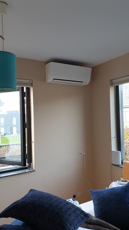

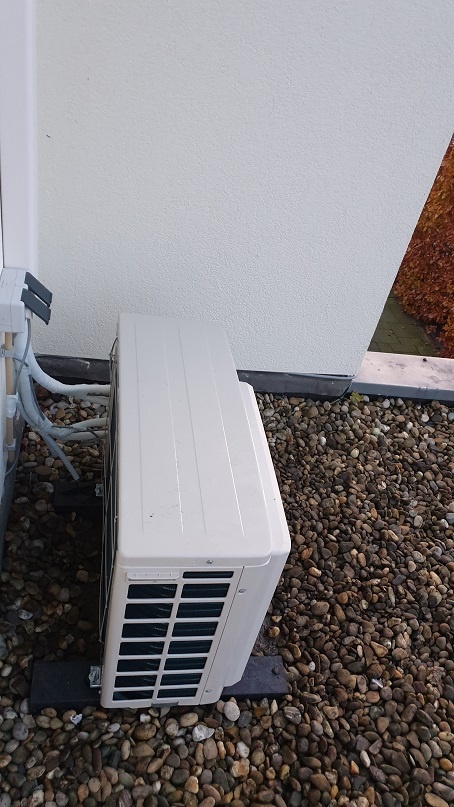

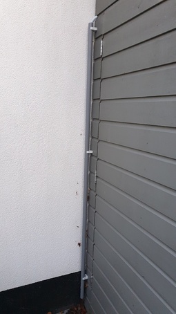

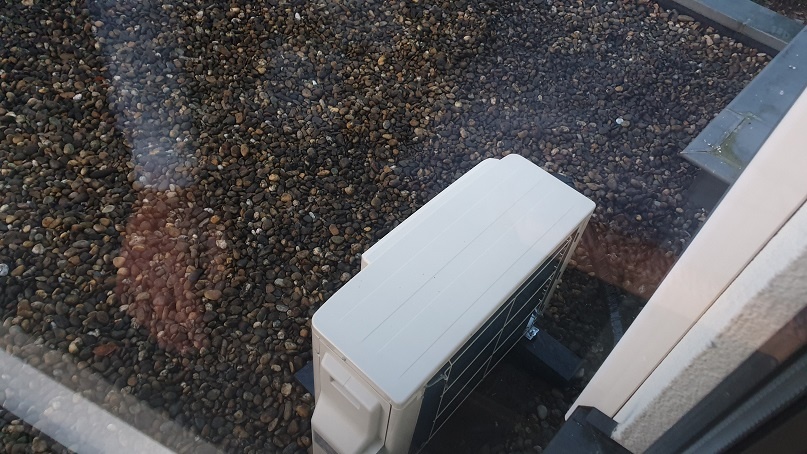

Gisteren zijn hier dan de nieuwe Daikins geplaatst in de volgende configuratie:
2MXMM40 + 2 x FTXM 20 (Beide op zolder)
2MXMM50 + FTXM 42 en FTXM 25 (Master Bedroom + Huiskamer/Keuken)
Door 2 man in één dag gedaan. Ben er uitermate tevreden over :Y Met de huidige temps (10 graden buiten) haalt de beneden unit het op gemak met de laagste bespaarmodus, fluisterstand en op 18 graden om het stabiel op 20.5 te houden met een cmpfreq van 14 en een verbruik van ~240Wh. Zal even bezien zijn hoe dat gaat als het goed koud is buiten, maar vooralsnog ben ik niet ontevreden.
Xbox Live ID:Notna8310
  • ThinkPad
  • Laatst online: 21:58
@Notna Pic's or it didn't happen :) Heb je ook nog DIN-rail kWh-meters tussen de groepen in de meterkast laten plaatsen, zodat je de buitenunits kunt loggen? Meen dat je het daar toen over had.
[ Voor 68% gewijzigd door ThinkPad op 26-11-2019 15:04 ]
  • Notna
Notna
Where are you?®
ThinkPadd schreef op dinsdag 26 november 2019 @ 15:04:
Ik ben vooralsnog even voor een andere oplossing gegaan; een kWh logger direct op het stopcontact :+ Ik ga ze uiteindelijk nog veranderen, maar ik bleek achteraf een lege groep te hebben die ik eerst even gebruikt heb.
In het kort: gaat er nog komen maar heb genoeg andere dingen voorlopig te doen.
Verder:

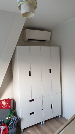

Zolder kamer 1: Er loopt hier als enige kamer een buis binnen over de muur. Het dak maakt het helaas niet mogelijk om via de dakpannen te gaan en het dak zelf is wel plat maar ligt vol met zonnenpanelen. Dus vanaf deze kamer gaan de buizen van deze unit én de unit aan de andere kant (zie volgende foto) naar de kamer direct hieronder, waar het vervolgens naar buiten gaat voor de unit buiten. Tevens gaan we de goot ook in de kleur van de muur schilderen zodat deze minder opvalt. Er komt ook nog een 55"TV voor te hangen, dus uiteindelijk is het stuk goot wat je ziet miniem.
Het gedeelte boven de kast waar je de buizen ziet gaat ook een plaat voor zodat je er niet meer van ziet.
Afbeeldingslocatie: https://tweakers.net/ext/f/SANfgLpJVqo496zn6G14roaJ/full.jpg
Afbeeldingslocatie: https://tweakers.net/ext/f/uEiU8AQKCKRN14lRBUExftHG/full.jpg
Afbeeldingslocatie: https://tweakers.net/ext/f/mSCltsJnQPhGaxvnkpq7IIje/full.jpg
Dit zijn de units in de MB en huiskamer. Die van de huiskamer komt direct uit in de garage, waarna het via een dakdoorvoer naar boven gaat naar de buitenunit:
Afbeeldingslocatie: https://tweakers.net/ext/f/o7qkduLrvwDHFsDV0pVEey9g/full.jpg
Afbeeldingslocatie: https://tweakers.net/ext/f/u3ac44thsg04RoW8Y2SuPvNs/full.jpg
Afbeeldingslocatie: https://tweakers.net/ext/f/RYlN2cOo5nDONuQvyA5Kfxuu/full.jpg
Afbeeldingslocatie: https://tweakers.net/ext/f/4mIPTxMpyMhI7J2mbzG9ni5a/full.jpg
Afbeeldingslocatie: https://tweakers.net/ext/f/F1LsRspjm4nobXdl64BVh5sP/full.jpg
Afbeeldingslocatie: https://tweakers.net/ext/f/D2j18SXzPgdqoswPFaBmNrq1/full.jpg
Afbeeldingslocatie: https://tweakers.net/ext/f/lvCVqMlld7iHXUPAp4X8c2MD/full.jpg
Van de zomer ga ik er zelf nog kasten omheen bouwen, zoals ik die ook in het vorige huis had gemaakt. Staat iets netter en daarnaast toch wat extra bescherming voor de weersomstandigheden. Vind ik wel zo prettig.

Afbeeldingslocatie: https://snipboard.io/kzPwlJ.jpg
Heb het idee dat er wel wat lerend vermogen in de Mitsu's zit; hij loopt steeds rustiger, keurig zo, niks geen start/stops :) Loopt de hele dag al op zo'n 380w rustig te pruttelen.
