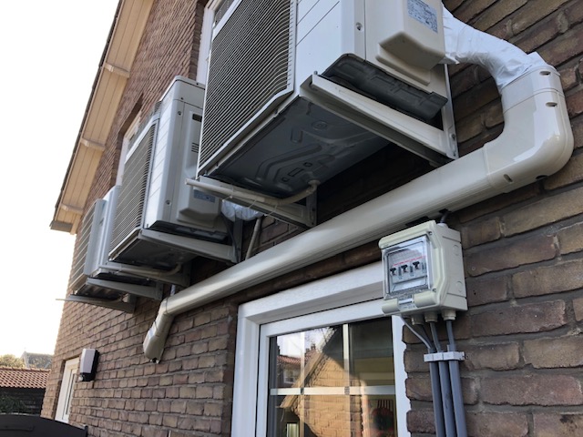

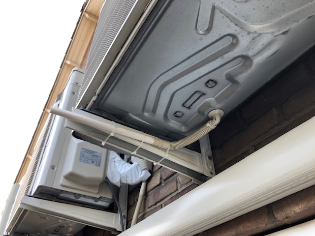

12946Wp aan PV van Oost naar West.. Atlantic Explorer V4 WPB, Gree duo split en 2x Mitsubitshi single L/L airco's. Pelletkachel 7 kW als backup verwarming. SF2400pro 13.9 kWh PIB.

Om hier na zoveel maanden nog even op terug te komen. Vorige week deze oplossing toegepast en het werkt perfect, geen kletsnatte muur meer :)
