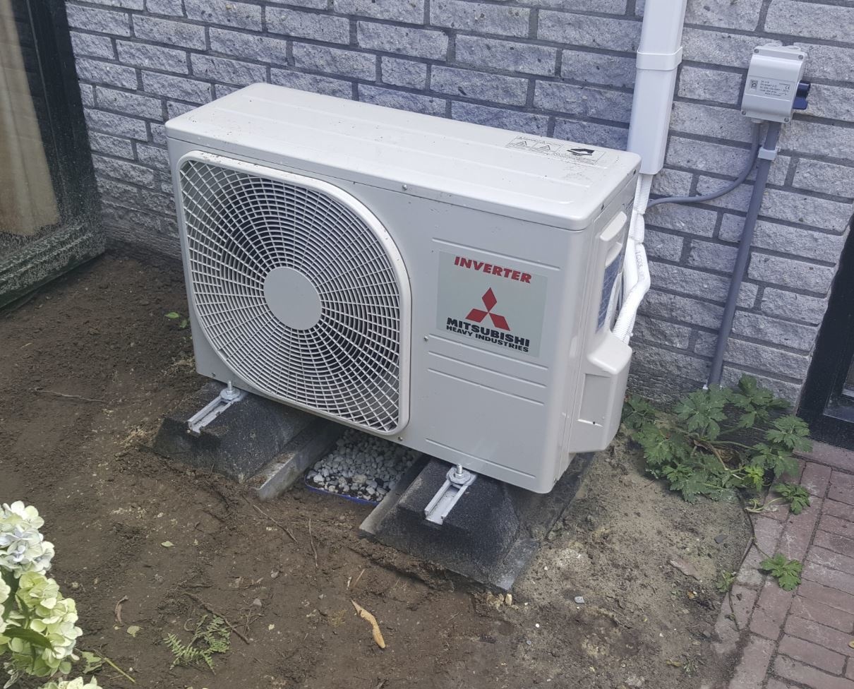

Ik heb een tijdje geleden al iets gepost over dit probleem, helaas is dit probleem nog niet weg.
Hoop dat iemand een oplossing heeft.
Ik heb 2 panasonic 2.5 kw lucht/lucht aan de muur hangen.
Echter maken de buitenunits een resonerend geluid bij een bepaalde frequentie. Buiten is er niets te horen en zijn de units stil. De buren hebben hier duidelijk last van, zodanig dat we de units niet goed kunnen gebruiken.
De instalateur weet geen oplossing meer, ik had de tip gekregen om dikkere dempers te laten plaatsen.
Dit is dus gebeurd maar het probleem is niet weg. Heb zelfs het idee dat als hij bij die frequentie is het geluid erger is geworden.
Heeft er nog iemand hier last van?
Heeft iemand aub iemand een oplossing!
[ Voor 3% gewijzigd door Voske89 op 18-01-2019 20:39 ]

Op de grond proberen met voetjes en hem dan evt een kwartslag draaien? Climleon omkasting (600-750€ Wel mooi!)?
Verschillende geluidsdempende materialen combineren kan ook helpen.
Heeft de installateur het “akoestisch onderbroken” opgehangen? (Dat is iig niet gebruikelijk)
Moet hier ineens aan denken omdat iemand een keer zijn omvormer van de zonnepanelen en zijn CV-ketel zo moest gaan ophangen. (Gezien bij Rijdende rechter)
In principe zit er dan in de muurbouten een dikke kunstof/rubberachtig tussenstuk. Even googelen en kijken of dat kan met het gewicht.
[ Voor 3% gewijzigd door Stef87 op 18-01-2019 20:29 ]

Het probleem is eigenlijk dat hij niet op de grond kan staan.
Het lukt wel maar dan moet hij aan de andere kant van de tuin en moet dus de ruim helemaal open.
De units zijn buiten super stil en hoor je amper wat. Het geluid is alleen binnen hoorbaar.

Dan blijven de andere opties nog over? Lijkt mij geen probleem die je niet kan oplossen.
(En evt op het dak?)

Bij mij is in november een 3,5 KW Mitsubishi airco aan de muur gehangen langs mijn bestaande 2,5 KW en helaas bleek deze bij bepaalde toerentallen een irritante bromtoon in huis te veroorzaken (en buiten idd niet hoorbaar). De dealer is komen luisteren en constateerde dat dit 'contact geluid' was (wat ik ook al vermoede). Hij heeft er enkele weken geleden vier grote trillingsdempers tussen gezet die er uitzien als grote veren en nog wat met de leidingen gedaan (iet wat bijgebogen ofzo). Hiermee is bij mij het bromprobleem helemaal verdwenen.
De dempers zien er ongeveer als volgt uit (de middelste):
Afbeeldingslocatie: https://www.klimate.nl/media/catalog/product/cache/13/image/9df78eab33525d08d6e5fb8d27136e95/t/r/trillingsdemper_am-150_metalen_veervoet_per_stuk.jpg
Ik weet niet wat voor dempers bij jou geplaatst zijn maar misschien kun je hier iets mee.

Mooi dat het bij jou weg is, dat geeft mij ook nog hoop.
Zou ik evt de gegevens van jou dealer mogen? Weet u toevallig het merk en type van de dempers?

Is een plaatselijke dealer/installateur hier in de buurt (Queens airco in Mook). Ik heb verder geen idee van merk of type, heeft ze mij alleen even laten zien voordat hij ze ging monteren. Misschien dat jouw installateur iets met deze info kan?

Van 1 van mijn MHI SRK35SZ-S (ik heb er 5) moest ik gisteren met een hete lucht blower de onder achter kant defrosten. Er zat over de gehele lengte - onderkant - een solide laag van 15cm ijzel - sneeuw op. (Er was waarschijnlijk sneeuw aan de achterkant bliven liggen die bij de defrosts was bevroren). De ander 4 waren oke.
Notna schreef op donderdag 24 januari 2019 @ 08:05:
Valt het bij jullie ook op dat de L/W bezitters en bijbehorend topic echt weet ik hoeveel problemen hebben en het hier vrij rustig is ? :+
Hoogste verbruik van 2 kamers was gisteren met 14.5 kWh (aan vanaf 05.45 tot 23.45), gemiddeld verbruik van 805 Wh. Ik ben er blij mee en het is heerlijk warm :Y
Defrosts vallen opzich nog wel mee, hoewel het richting de avond wel frequenter wordt (ja, duh) Had er op een gegeven moment ieder uur één. Het is metname wanneer ik de 2de unit aanzet dat er vaker een defrost komt; met één unit aan wil het nog wel eens 2 tot 3 uur op zich laten wachten :)

bvuaemal schreef op donderdag 24 januari 2019 @ 14:15:
Nadat je de buiten unit had ontdooit liep het water toen wel weg, vaak beginnen problemen met invriezen door een verstopte dan wel dicht gevroren afvoer.
PV- 8530Wp..... SWW- Atlantic 200….. WP- Daikin 3,5kW….. Foto’s.....

Tot nu toe wel.
Wat er waarschijnlijkgebeurd is, is dat er sneeuw achter tegen de WP aanlag en dat tijdens de defrosts wel de warmte wisselaar ondooide maar de sneeuw die tegen de warmte wisselaar aanlag niet. Na verloop van tijd veranderde de sneeuw in ijzel.
De WP stond niet geheel waterpas, maar ik denk niet dat dat de oorzaak was.
De andere 4 WP hadden/hebben dit probleem niet.
wizzopa schreef op vrijdag 25 januari 2019 @ 12:10:
Dat gevalletje aan de onderkant ijs had ik dus gisteren ook, idd sneeuw tegenaan gevallen en dat ging ontdooien bij een defrost en vervolgens even later weer bevriezen.
Ik heb er niks aan gedaan, bij een 2e defrost sessie werd dit vanzelf opgelost.
Mijn buitenunit heeft geen waterafvoer, lekt zo de tuin in, vonden wij niet nodig.
  • bvuaemal
  • Registratie: Februari 2017
  • Laatst online: 18-09 13:49
Mijn buitenunits staan redelijk hoog opgesteld en lekken in een grindpot. Zie foto. Heeft niet geholpen voor 1 van de Units. Dus in de toekomst, als er een dik pak sneeuw is gevallen, ga ik dat achter mijn buitenunits de sneeuw maar verwijderen.
Afbeeldingslocatie: https://tweakers.net/ext/f/cBFN90QsynGi6O7qfIPdguzX/full.jpg
mr_evil08 schreef op donderdag 31 januari 2019 @ 12:01:
