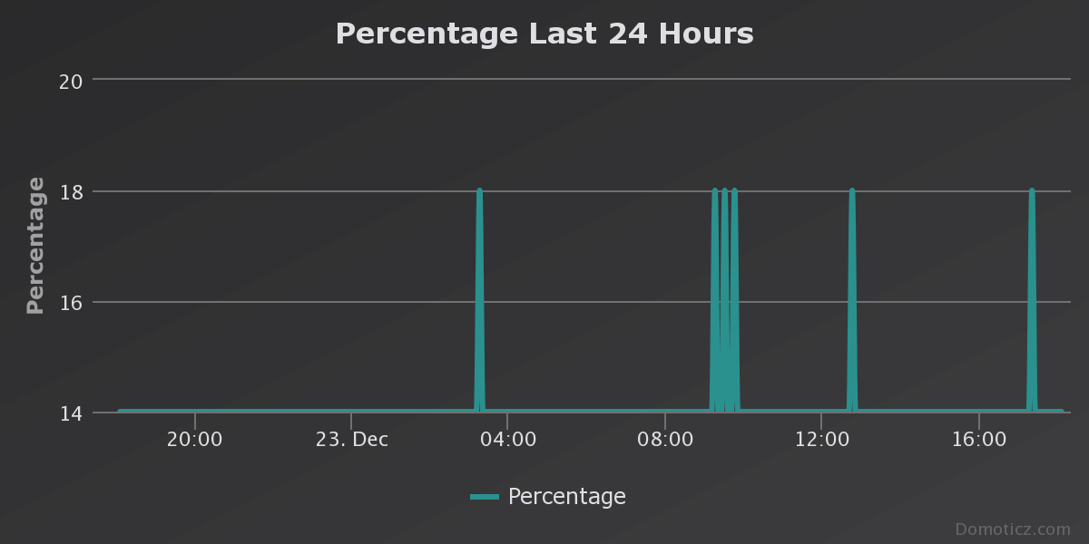

Hier loopt ie vandaag lekker te pruttelen:
Afbeeldingslocatie: https://tweakers.net/ext/f/UGt5jpjsLZybishaT9B8X7fx/full.png
Als het warmer dan dit gaat worden, dan gaat ie pendelen ja, maar met deze temperatuur blijft ie mooi laag. Verbruik in 24 uur ligt tussen de 6 & 7 kWh.

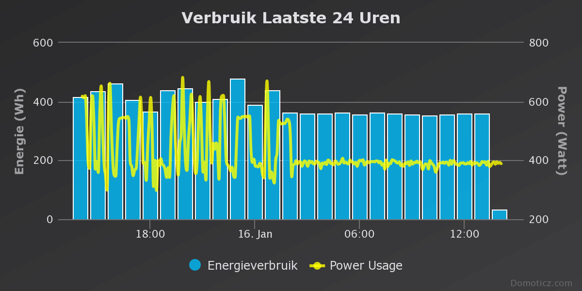

@PentaClover ik blijf er toch bij dat je cop enigzins te positief is...
kijk maar eens wat je cmpfreq is als je alle units op powerfull zet en wat dan het opgenomen vermogen is. er vanuitgaande dat de installatie dan op max draait en afhankelijk vd buitentemp kan je dan het max afgegeven vermogen bepalen.
ten eerste, dat is in ieder geval mijn ervaring, is dit vele malen meer dan wat er normaal uit komt. in 15 minuten bak ik hier compleet het huis uit bij zo'n test. Ik neem dan iets van rond de 3000 watt op. een cop van nog geen 3 dus.
dus die 1300 watt bij'laag last' geloof ik noway dat die mij 5 kw aan warmte brengt
hoeveel leiding lengte heb je overigens en heb je nog bij moeten vullen ?

@Ray Leiding lengte weet ik niet precies dat zou ik moeten schatten maar ik denk zo'n 44 meter, en er is bijgevuld tijdens de installatie maar niet zo heel veel geloof ik, het was minder dan 1kg iets van 700 300 gram denk ik.
3200 Wp OZO+10000 Wp ZZW+3200 Wp WNW - Daikin 4MXM68N + 3 x FTXM20M2V1B + FTXA50A2V1BT - Vaillant AroTherm 125/5 & Boiler VIH RW 300/3 MR
  • Ray
  • Laatst online: 29-07 15:17
Ray
@PentaClover hier ongeveer 42 meter en dus 12 x 20 is grofweg 240 gram erbij gedaan.
dat betreft komt het dus redelijk overeen met dat verschil dat in mijn woonkamer een 3,5 hangt en bij jou een 5.0
wat ik eerder mbt de cop ook bedoelde. volgens de tabellen , afhankelijk hoe en wie ze leest, is de onderwaarde iets van 3 kw en zou hij dan 600 watt op moeten nemen
echter weten we dat die 600 in de praktijk meestal 1300 is. dat gaat dus al goed scheef
als je nu dus 1 unit van 2 kw laat draaien (verwarmen 2,4 uit mij hoofd) dan zou die dus op 'volle'kracht moeten draaien om die 3 kw weg te krijgen
praktijk is dat zelfs als 1 unit vraagt dit eigenlijk nooit op volle kracht is en er toch 1300 watt opgenomen wordt.
zo kom ik dus aan een hele andere cop dan jou berekening

@Ray Ik heb mijn best gedaan om tijdens de meting de units zo efficient mogelijk te laten werken door de fan op auto te zetten (en de herrie te negeren) en te zorgen voor voldoende vraag om pendelen te voorkomen door of de vraag temperatuur steeds op te hogen of alles uit te zetten voor een paar uur zodat er daarna weer opgewarmt kon worden zonder te pendelen.
Afbeeldingslocatie: http://i64.tinypic.com/mikoiu.png
Als ik op basis van de ge-extrapoleerde COP waarden voor de verschillende buiten temperaturen de SCOP uitreken kom ik op een SCOP van 3.81 voor mijn systeem. Dat is zo'n 14% lager dan de SCOP van 4.42 die Daikin afgeeft bij de combinatie van units die ik heb met een max 5m leiding lengte.
Gezien dat het meeste van de 44m leiding buiten langs het huis loopt, en dus energie verliest, heb ik eigenlijk wel vertrouwen erin dat het een beetje klopt :*)
Gisteren middag rond een uur of 13:00 is de airco uit gegaan en de CV aan, en het voelt met vloerverwarming veeeeeel aangenamer, en het is ook weer lekker stil.
Met de CV aan ga ik de units boven niet aanzetten, want dan krijg je een pendel festijn met de bijbehorende inefficientie en in elkaar stortende COP.
Ik weet zeker dat als wij van het gas af moeten, we nog steeds voor een vloer verwarming zullen gaan, dus waarschijnlijk een L/W of W/W warmtepomp.

@PentaClover bottemline is dat dus de user zich compleet aan moet passen aan de installatie ipv andersom om enigzins een redelijke cop te krijgen. dat gaat in de praktijk dus niet gebeuren
vraag me nu wel af aangezien jij een N versie hebt je niet voor de 5 mxm gekozen hebt en op poort 5 een warmte wisselaar hebt gezet en daarmee je huidige cv circuit aan te vullen ? die gaat tot 9 kw of iets hoger zelfs en zou dus precies uitgekund hebben in jou situatie
enige mogelijke ernstige gezeur zou gependel tijdens koelen zijn (daarom en ivm recente cv waag ik me er nu niet aan) vanwege de hogere onderwaarde
edit. in mijn tabellen komt toch nergens die 5 meter voor. is dat overigens dan per unit of totaal? dat zou nogal absurd zijn in het geval van een MS lijkt me (deze auto rijdt 1 op 20 van berg af met de wind mee idee)

@Ray Ik heb hem dit voorjaar aangeschaft (geplaatst in de zomer) om het huis te koelen, ik was me er niet eens van bewust dat het N model bestond en een wamrte wisselaar optie had. Dat heb ik ook van de week geleerd toen ik dit Topic doorlas.
Wat mij trouwens wel opvalt is dat de documentatie steeds de grootste binnen unit op Poort D zet, als ik kijk naar hoe het bij mij is aangesloten, dan zit deze op poort A of B.
Ik vraag me af of dat misschien iets te maken heeft met het hoge minimum vermogen dat de buiten unit leverd, weet jij op welke poort jouw woonkamer unit zit ?

@PentaClover mijn woonkamer zit ook op poort D.
technisch zijn alle poorten gelijk. ze staan parallel met elk een eigen electronisch ventiel (die bij verwarmen altijd iets open staat > bleeding) alleen verschilt de fysieke aansluitmaat van a+b met c+d.
waarschijnlijk moet je dus door die bleeding ook de tabellen altijd lezen als ware alle units ingeschakeld.
wat nog steeds niet verklaart waarom als ik , zoals nu even, enkel de 2,5 aan heb staan niet gewoon de cmpfre op 16 kan staan met zeg 600 watt opgenomen vermogen
nope. die staat ergens rond de 30 met 1300 watt opgenomen om dan dus doodleuk om de drie minuten uit te gaan en na een minuut weer aan tot vervelens toe
nu doet een cv dat ook min of meer maar daar is de brander automaat op ontwikkelt terwijl een compressor dat juist niet leuk vindt

Ik zou ook (naast compressor frequency en temps) graag met mijn Sarara de luchtvochtigheid willen loggen in Domoticz. Dit doe ik nu handmatig door op de info knop te drukken op de AB. Me dunkt dat dit dan toch ook via de wifi module is uit te lezen, zoals veel andere parameters. Echter in de API kom ik deze variabele niet tegen. (https://github.com/ael-code/daikin-control)
Wel de shum, maar das de manier om de luchtvochtigheid in te stellen, niet de actuele waarde. Iemand nog ideeen?
  • vinom
  • Laatst online: 19:17
Mijn eerst ingeving was inderdaad ook de shum, maar je geeft al aan dat dat hem niet is.
Ik zit eigenlijk met hetzelfde, maar dan met het verbruik. Via de app kun je deze ook uitlezen, maar geen idee hoe ik die in Domoticz krijg, zonder er aparte apparatuur tussen te hangen.
  • PolderPloer!
  • Laatst online: 10:14
vinom schreef op dinsdag 25 december 2018 @ 15:12:
Het moet iets zijn met hhum, maar ik weet niet hoe ik de waarde eruit trek
https://github.com/ael-co...lib/blob/master/bridge.py
  • vinom
@PolderPloer! En onder:
http:// IP adres/aircon/get_model_info
Zie ik humd (van humidity?) ook in terugkomen.
  • PolderPloer!
vinom schreef op dinsdag 25 december 2018 @ 18:59:
Helaas, dit is de uitkomst
ret=OK,model=NOTSUPPORT,type=N,pv=1,cpv=0,mid=NA,s_fdir=3,en_scdltmr=1
Bij http://192.168.99.25/aircon/get_sensor_info krijg ik
 ret=OK,htemp=21.5,hhum=-,otemp=6.5,err=0,cmpfreq=0
waarbij hhum altijd op - staat. Dit vind ik vaag...
[ Voor 20% gewijzigd door PolderPloer! op 25-12-2018 20:01 ]

Wat ik nog niet voorbij heb zien komen is wat doet een MP als je de energiebesparingstand op laag instelt?(Via Diakin app zag ik de optie per binnenunit aan/uit te zetten, mits de binnenunits een wi-fi module hebben natuurlijk).
Pendelen zal niet verholpen worden vermoed ik maar mogelijk verminderd.
Cmpfreq laag 24, middel 34, hoog, 44, Wat ik ook doe, hier blijft de SP tot of onder die waarde.
(De econo mode lijkt hetzelfde als optie hoog (44) te zijn).

@mr_evil08 zelfs op cmpfreq 23 (lager heb ik nog nooit gezien bij vewarmen) neemt de buitenunit zo'n 1300 watt op.
en dat is dan dus ook precies het probleem
dat zou, ook volgens de taballen veel minder moeten zijn
net een cop van 4 zou je dan dus 5,2 kw warmte verwachten wat natuurlijk totaal onmogelijk is als er bv maar 1 van 2kw vraag heeft
volgens tabellen is de onderwaarde grofweg 3 kw en zou hij dan 600 watt moeten opnemen. dat haalt dus helemaal niemand met dit model
die eco modus haalt hier ook niets uit. ook wel logisch want zelfs op 50% van max heb ik al veel te veel vermogen.
het is ook soms niet te snappen hoe die firmware 'denkt'
zoals nu even 3 units aan inclusief woonkamer. dan gaat het ding dus als een wilde staan blazen op auto om daarna pats in 1x uit te gaan (temp bereikt ?) om na een minuut of zo weer als een idioot te blazen
waarom niet gewoon standje laag en doorgaan ? snap dat echt niet
sure kan ik hem wel vastzetten op die stand maar daar is toch auto voor ? en soms heb je bij opwarmen meer nodig
[ Voor 37% gewijzigd door Ray op 26-12-2018 10:03 ]

De get sensor_info hier op de woonkamer unit met een humidity sensor erin (Stylish) geeft: ret=OK,htemp=16.0,hhum=30,otemp=2.0,err=0,cmpfreq=0
Op een van de boven units met alleen een temperatuur sensor geeft:
ret=OK,htemp=20.0,hhum=-,otemp=2.0,err=0,cmpfreq=0
Ik lees de humidity sensor niet zelf apart uit, Domoticz doet dat automatisch al voor de unit die het heeft, hij combineerd het alleen met de temperatuur wat niet altijd even duidelijke grafiekjes geeft, dus meestal klik ik de Humidity weg.
Afbeeldingslocatie: http://i68.tinypic.com/6sgrxs.png
Bij twee van mijn units, waaronder die van de woonkamer doet de binnen temperatuur sensor hele rare dingen als de unit uit staat. Ik heb het wel eens zo extreem gezien als dat hij 10C aangaf terwijl het binnen gewoon 20C is. Ik vermoed dat er koude van buiten langs de koelleidingen naar binnen komt en de sensor een veel te lage waarde laat meten.
