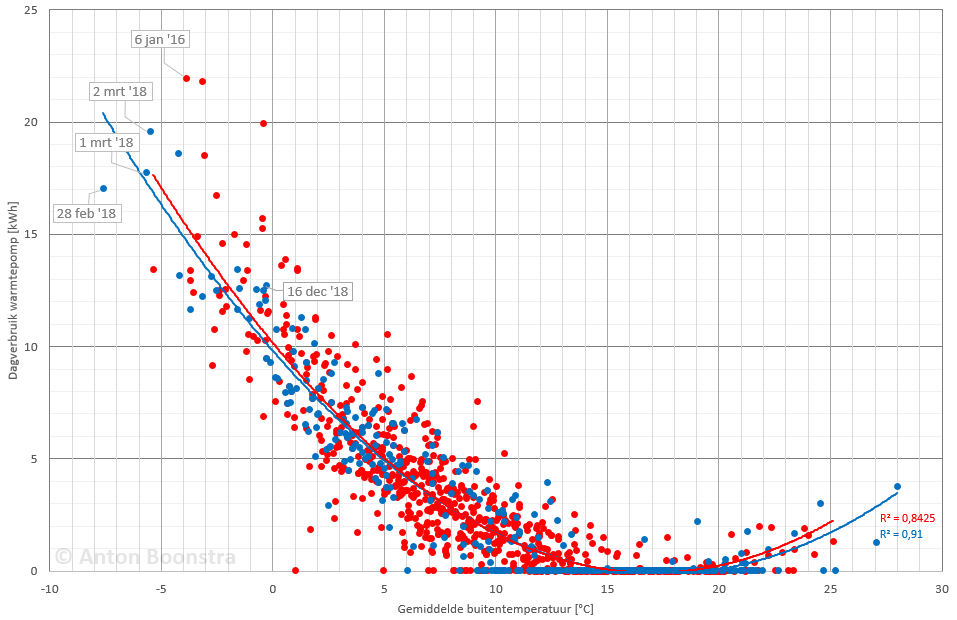

Met temperaturen rond het vriespunt en een laagje sneeuw heeft mijn Daikin Ururu Sarara 3,5kW ook regelmatig een defrost. Sinds middernacht nu al 7x. Tijdens de defrost zojuist een verbruik van ca. 800W en deze duurde 13 minuten. In die tijd koelt het huis wel eventjes af, maar na de defrost een verbruik van ca. 1500W, waarmee het huis weer snel opwarmt.
Het verbruik van de warmtepomp (en sinds zojuist ook de buitentemperatuur) log ik ook op PVOutput.
TijdFreq. WPVerbr. WPBuitentemp.Bedrijf
13:35406600,0verwarmen
13:36406300,0verwarmen
13:37406300,0verwarmen
13:38466600,0verwarmen
13:39467200,0verwarmen
13:40507500,0verwarmen
13:41508100,0verwarmen
13:42488100,0verwarmen
13:4306000,0omschakelen
13:4429900,0ontdooien
13:45806900,0ontdooien
13:46809000,0ontdooien
13:47809300,0ontdooien
13:48809000,0ontdooien
13:49807800,0ontdooien
13:50807800,0ontdooien
13:51807800,0ontdooien
13:52807800,0ontdooien
13:53808100,0ontdooien
13:5403000,0omschakelen
13:550300,0omschakelen
13:56523301,0verwarmen
13:57567500,0verwarmen
13:5856930-0,5verwarmen
13:598015000,0verwarmen
14:008017100,0verwarmen
14:017517100,0verwarmen
14:026815300,0verwarmen
14:036414100,0verwarmen
14:045812900,0verwarmen
14:055812000,0verwarmen
14:065410800,0verwarmen
14:075410500,0verwarmen
14:08509900,0verwarmen
14:09509300,0verwarmen
[ Voor 92% gewijzigd door antonboonstra op 16-12-2018 14:15 ]

Wat verbruikt jullie warmtepomp per dag? Ik heb het verbruik even in vergelijk gezet met de buitentemperatuur. De blauwe punten zijn van 2018. Van de afgelopen weken was 16 december de koudste dag met 12,7 kWh verbruik bij gemiddeld -0,3°C buiten.
Verbruik warmtepomp obv buitentemperatuur
  • RAFA
  • Laatst online: 10:23
Hier was de koudste dag 15/12 (rond 0°C). Met daarmee een verbruik van 15kWh.
  • bloedcel
  • Registratie: Augustus 2016
  • Laatst online: 06-08 14:45
15/12 ook de koudste dag: 14.3kWh verbruik.
De afgelopen dagen een gemiddeld verbruik van zo'n 8-11 kWh.
  • mr_evil08
  • Laatst online: 20:52
antonboonstra schreef op dinsdag 18 december 2018 @ 11:21:
[Afbeelding: Verbruik warmtepomp obv buitentemperatuur]
De rode lijn komt overeen.
[ Voor 20% gewijzigd door mr_evil08 op 18-12-2018 16:55 ]

@vinom Ik heb van de zomer toen ik de units heb laten installeren, een scriptje geschreven voor mijn RaspberryPi die via het locale netwerk om de minuut status info uitleest en in domoticz pushed waar ik een virtuele sensor heb gedefinieerd met de naam CompressorUtilization:
Afbeeldingslocatie: http://i65.tinypic.com/10456o3.png
Ik zie dat ik me verteld heb, het was 22 keer tot 11:00 uur :D
