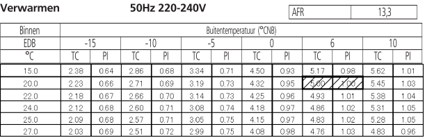

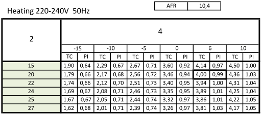

Ik zit nu te twijfelen tussen de Etherea 3,5kW / KIT-Z35-TKE en de MHI Mitsubishi SRK35ZS-S / SRC35ZS-S.
Op het eerste gezicht schijnt alles in het voordeel van de Pana te zijn.
Als ik nu naar het geluid kijk dan produceert de Pana 19/33/43 dB by stand UL/L/H
De MHI poduceert 19/25/36/41 dB by stand UL/L/M/H (=5.6/7/11/12.3 m3/min).
Als beide aircons by stand L hetzelfde luchtvolume circuleren dan produceert de Pana 33dB en de MHI 25. en dat zou een groot verschil zijn.
Vraag 1: heeft iemand de lucht circulatie getallen van de Etherea 3,5kW / KIT-Z35-TKE. Ik kan ze niet vinden, alleen het max. (12.4 m3/min). Op basis daarvan kan ik dan beide aircos vergelijken
Vraag 2 : heeft iemand de heating tabellen (= buiten temp - binnen temp - vemogen bij max circulatie) van de Etherea 3,5kW / KIT-Z35-TKE. Als je aanneemt dat de luchtflow evenredig is met het afgegeven vemogen dan kun je ook het afgegeven vermogen afschatten bij de opgegeven luchtflows - buiten temp - binnen temp.

luchtflow is alleen evenredig met het afgegeven vermogen op de automatische ventilator stand. niet in te schatten hoeveel lucht hij doet op de autostand helaas..

Goed punt! Niet bij stilgestaan. Nu vraag ik me wel af of doorgaans bij een goed geïsoleerd huis, de laagste stand genoeg is om, eenmaal target temp is bereikt, de kamer op temp re houden?

Nee, daar staat Pdesign niet voor.
Onderstaand de capaciteit tabellen van zowel de FTXZ35N (US) en de FTXM35M.
Daikin FTXZ35N capaciteitstabel
Daikin FTX35M capaciteitstabel
Het nominaal vermogen (Pnom) is omcirkeld/gearceerd. De Pdesign bij de US (4,50 kW) is blijkbaar gebaseerd op 15°C binnen en 0°C buiten. Maar kijk je in hetzelfde vakje bij de FTXM, dan staat daar geen 2,5 kW, maar 3,60 kW :? Blijkbaar is Pdesign inderdaad gekozen om volgens de EN14825 standaarden op een hoge SCOP te komen.
Pnom en Pdesign staat gelijk aan Cop en Scop toch?

Mijn US kan maximaal 9 kW leveren volgens de brochure. Kijk ik echter in een iets specifiekere tabel, dan zie ik dat bij 6°C buiten en 20°C binnen de unit in vollast maximaal 5 kW aan warmte kan produceren. Bijna een factor 2 verschil! Het is dus écht te kort door de bocht om geleverde verwarmingsvermogen in te schatten op 1 simpel getalletje uit een brochure.

@antonboonstra in snap je punt maar even naar 1 binnenunit van 2 kw max. Buitenunit is 6,8 nominaal bij koelen.
dan zou je toch denken dat als ik die 2 kw unit vol laat vragen de buiten unit dit ten alle tijden zou moeten kunnen leveren. dus 2, x kw vraag?
als ik dan zie dat er daarvoor 1300 watt opgenomen wordt heb ik toch de cop of is dat ook weer te simpel ?
ik kan van de 4mxm68m ook geen uitgebreide tabellen vinden waar ik wat mee zou kunnen

En daarom worden alle units nou volgens de eurovent norm bij het vermogen genoemd. dus als de eurovent norm 7 gr als buitentemp handhaaft mag iedere leverancier vanaf dat punt zijn vermogen op geven. in het geval van jou daikin US dus 9KW bij 7 gr buiten 20 binnen droge bol power stand. Vandaar dat er al vaker is gezegd....is het voor hoofdverwarming want kijk dan bij de opgegeven KW bij -10 of als bijverwarming.
Niet kort door de bocht dus maar gewoon zoals het er staat.
ook heel logisch natuurlijk, hoe warmer het buiten is hoe meer energie de lucht bevat en hoe meer er kan worden onttrokken.
en hoe warmer binnen hoe meer energie(warmte) hij kan afgeven aan de aangezogen lucht die al 20 gr is, warme lucht kan nl meer energie bevatten als koude lucht.
Verwijderd schreef op vrijdag 10 november 2017 @ 14:34:

antonboonstra schreef op vrijdag 10 november 2017 @ 09:57:
antoon die 9kw is max vermogen en wat ze in de tabel aangeven is jou nominaal vermogen
jou airco geeft 5kw nominaal vermogen en daar hebben ze het ook over in de tabel

Geluidsdruk zou voor nagenoeg alle 5kW systemen vergelijkbaar zijn niet gelet op de fluisterstand...
Otan schreef op vrijdag 10 november 2017 @ 21:02:
Climasense stelde ook oa de Hyper voor en gaf aan dat icm CV, 3.5kW voldoende zou zijn, maar ook dat 3.5kW op de grens ligt voor mijn ruimte...
dan kan je beter gewoon voor minimaal 5kw gaan ik zal die grens niet opzoeken met een 3,5 kw systeem
5kw hyper heat is wel een systeem hoor de deluxe uitvoering.
Otan ik zal echt van dat 3,5 systeem afzien.moet je niet willen een systeem wat op de grens ligt of het de ruimte aan kan.
die 5kw hyper heat geeft tot -15 (wat het nooit word in nederland) altijd zijn nominale 6kw verwarmings vermogen.
dan zit je er letterlijk altijd warmpjes bij.
Al je de cv erbij blijft gebruiken zeg ik ook dat de 3.5kw , die heeft nog zat over bij -10, 4kw lees ik hier.
http://www.climasense.nl/...ic-wshz-fh35i-deluxe.html
zonder de cv ben ik het eens met @Verwijderd
Verwijderd schreef op zaterdag 11 november 2017 @ 10:03:
dat is nou precies het punt waar ik zelf tegenaan loop.
zeggen dat je onder het vriespunt beter de cv kan gebruiken omdat dan de warmtepomp schadelijker zal zijn dan de cv (wat ik zelf erg betwijfel)
maar hoe stel je dan de warmtepomp en de cv in dat ze goed samenwerken.
zodat niet de ene thermostaat eerder uitschakelt dan de andere.
dus dat zowel de cv en warmtepomp blijven draaien.

buiten temp schakelaar monteren met maak en breek contact, en die op je f1 f1 poort aansluiten van je binnen unit, en het maak contact tussen de bekabeling van je thermostaat van je cv zetten.
bij -5 of wat dan ook schakelt de buitentemperatuur schakelaar de unit uit en je thermostaat aan.
en dat omslag punt ligt volgens ergens bij een cop waarde van 2.2.
even kijken wanneer je unit bij die cop komt en dan weet je je omslag punt.

Denk dat je gelijk hebt... vandaag ook contact gehad met Aircovoordeel en in mijn situatie is 3.5 op het randje zoals eerder genoemd, en in dat geval beter om 5kW te nemen. Eigenlijk een beetje om dezelfde redenen als jij en sommigen hier genoemd hebben...belangrijkste daarvan vind ik, ruimte heel snel op gewenste temp, ook de keuken door meer volume bij 5kW systeem. Ook niet of minder vaak op vollast vergeleken met 3.5.
Een 3.5 zou waarschijnlijk kunnen denk ik, maar geloof er wel in dat ik met 5kW stuk meer comfort in huis haal.
Ben heel erg goed geholpen overigens.
Nu nog de stilste 5kW in een compact jasje...
Otan schreef op zaterdag 11 november 2017 @ 17:29:
ik denk echt dat een ME hyperheat 5kw enorm kwa verwarming is bij alle omstandigheden
ook stil 23db en de binnenunit ziet er ook netjes en slank uit.
de srk 63zrs die ik heb is ook een optie die maakt ook maar 25db op stil.
maar als ik nu zal moeten kiezen in jou situatie zal ik gaan voor een 5kw hyperheat
dan kan je de woonkamer en keuken gewoon verwarmen zonder cv.
ik zal echt voor de ME 5kw hyper heat gaan.
misschien nog de pana 5kw
maar de hyper heat is ook een compleet systeem met luchtzuivering alles erin.

Hyper is dan niet nodig denk ik want de 5kW systemen waar ik uit zou kiezen doen allen >4kW bij -10C:
Pana KIT-Z50-TKE
MHI SRK50ZSX-S
ME WSH-EF50i
ME WSH-FH50i Deluxe
Otan schreef op zaterdag 11 november 2017 @ 18:33:
Pana KIT-Z50-TKE
MHI SRK50ZSX-S
ME WSH-EF50i
ME WSH-FH50i Deluxe
aan de andere kan waarom geen hyper heat als de prijs het zelfde is.
dat systeem heeft veel meer voordelen ook de defrost heeft hij bijna geen last van he.
maar je bent geen daikin man als ik zo je lijstje zie?
van de systemen die jij opnoem denk dat je nooit mis kan gaan.
heb dan wel de neiging om voor de pana ethera te gaan.
verdiep je eens in die hyper heat dat is een systeem hoor.
heeft een hele speciale compressor die ook heel stabiel verwarmt.
de hyper heat is hetzelfde als de normale 50i deluxe maar dan als extra de speciale compressor .
ik zal persoonlijk gewoon voor de hyper heat gaan.
die hoef helemaal niet hard te werken he daar komt op iedere fan snelheid enorme warmte uit(hyper heat) dus ook op een lage snelheid met weinig db.
