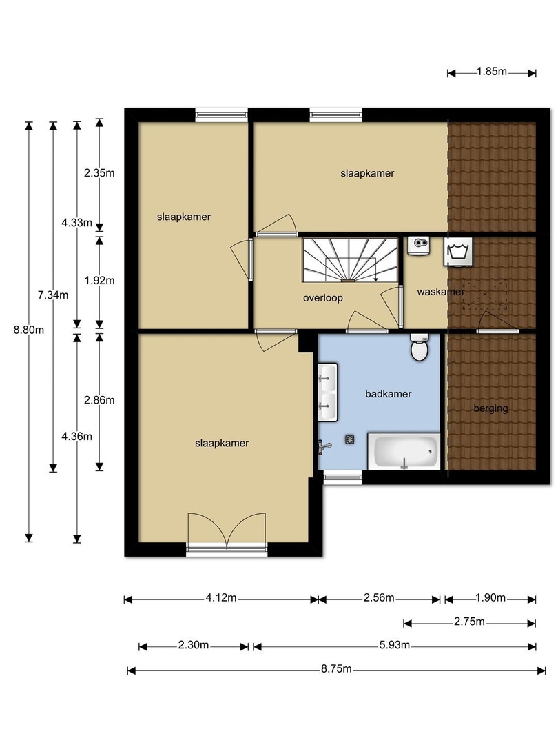

Ik wil graag m'n bovenverdieping met een lucht/lucht multisplit verwarmen.
- hoofdslaapkamer hoeft niet verwarmd te worden en alleen een beetje te koelen op extreem hete dagen
- badkamer idem maar dan andersom; alleen een beetje te verwarmen om de kou te breken. Echt verwarmen wordt een IR paneel
- twee kinderslaapkamers moeten rond de 20 graden kunnen worden
Dit is een behoorlijk ongelijke verdeling wat betreft warmtevraag. Met name die kinderkamers. Is het wel verstandig om dit in 1 systeem te bundelen of is het zinvoller bv badkamer en hoofdslaapkamer samen een 2 unit systeem en de kinderkamers een tweede 2 unitsysteem te geven?

@Yucon met die belasting vermoed ik dat je hetzelfde fenomeen gaat krijgen wat ik hier in het topic beschreven heb. Namelijk een soort van irritant pendel gedrag omdat je te weinig vraag hebt naar ik denk als je dit op een 4poorts MS gaat draaien
Dat speelde door m'n hoofd, maar is dat hier wel zo? Omdat twee van de vier kamers een structureel lage vraag naar vermogen hebben zou je de buitenunit op bijvoorbeeld 2,5x de max vraag van de kinderkamers kunnen kiezen.
Hoewel, terwijl ik dit tik realiseer ik me dat die kinderkamers maar een relatief klein deel van de dag echt op temperatuur zijn. Als je bijvoorbeeld de badkamer gedurende de dag een beetje bij wil warmen gaat hij waarschijnlijk alsnog pendelen.
De kinderkamers zijn nu nog niet verwarmd. Wat leeftijd betreft zitten de kinderen een beetje op de grens van boven spelen. Daar is het nu dus ook nog kou breken maar met de cv ketel hebben we hetzelfde dimensioneringsprobleem. Hoe zou je dit dan op kunnen lossen? Zo uniek is de situatie toch niet?
Yucon schreef op woensdag 4 oktober 2017 @ 22:27:
misschien kan je een tekening posten met de kamers en afmetingen? dan kunnen we met zijn alle meedenken wat de bedoeling is

@Verwijderd
Dit is hem:
Afbeeldingslocatie: https://tweakers.net/ext/f/ygWAHVjjiLNkcVLxowrublyM/full.jpg
Boven op de tekening de kinderkamers, en de rest spreekt voor zich. Onder het schuine dak loopt de slaapkamer rechtsboven wel door. De badkamer rechtsonder niet.
Ik bedacht nog een alternatief. Ik wil die warmtepompen omdat de cv ketel op tilt slaat als we hem gebruiken om een beetje bij te verwarmen. De laagste stand is namelijk iets van 5kw en dat is gewoon veel te hoog als minimum in deze situatie. Om de kamers van zeg 10 naar 15 graden te krijgen is 2kw al genoeg. Het zou dus best een goed idee kunnen zijn om die warmtepompen te gebruiken om het gewoon niet te koud te laten worden. En als het de bedoeling het echt op te stoken op de kinderkamers dan is die 5kw weer ineens niet meer veel te veel.. dus dan zouden we de cv ketel kunnen gebruiken.

mijn 4 poorts Daikin van 6.8KW heeft bij verwarmen een ondergrens van iets door de 2KW zo uit mijn hoofd. Dat is veel meer dan de ondergrens van een afzonderlijke unit (die zijn 2 of 2,5 kw max) Ergo als er maar 1 ruimte iets warmte vraagt start het hele spul op, blaast ie een keer minder dan een minuut en stopt het weer. Om een paar minuten later weer deze riedel af te spelen
bij koelen totaal geen probleem maar dan is er ook een hogere constante vraag
ik denk deze winter hem ook maar niet meer te gebruiken voor verwarmen of incidenteel
[ Voor 3% gewijzigd door Ray op 05-10-2017 20:20 ]

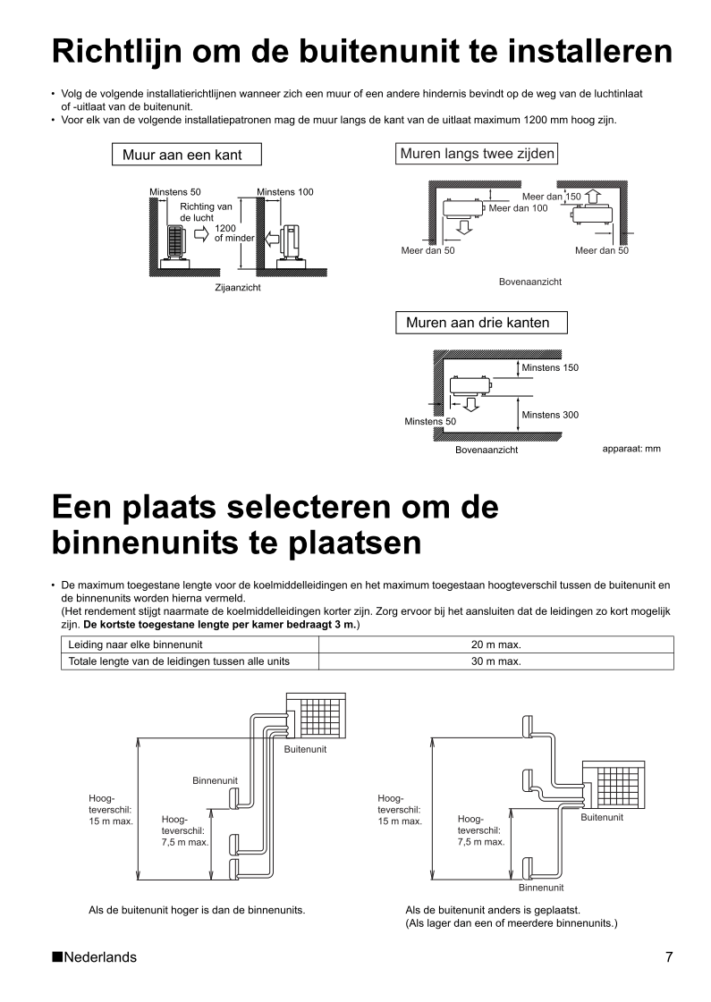

Ik vind de montage van de goot achter de unit niet echt handig (deze foto). Hiermee blokkeer je een belangrijk deel van de luchtstroom die de buitenunit nodig heeft om z'n warmte uit te halen.
Bedankt voor de input! Maakt dat uit als je de volgende nieuw geschoten foto's ziet?
Er zit echt nog wel wat ruimte tussen. De unit zuigt toch normaal lucht aan de voorkant aan en achter komt het er uit? Nu je het zegt kan ik mij er zeker wat bij voorstellen dat dit misschien niet altijd optimaal is.
De unit zuigt aan de achterkant en blaast uit aan de voorkant. De montage handleiding geeft aan minimaal 50 mm van de muur, maar dat is wel zonder andere blokkeringen. Vergis je niet hoeveel luchtverplaatsing zo'n unit heeft, vooral tijdens vollast. Aangezien er nu meer luchtweerstand is, zal het maximum vermogen van de buitenunit lager zijn en zal in deellast de ventilator harder moeten draaien dan normaal. Naar mijn idee is deze montagemethode echt geen gewenste situatie.

antonboonstra schreef op maandag 9 oktober 2017 @ 13:02:
Top, bedankt! Als de handleiding dat zegt dan heb ik iets concreets waar ik wat mee kan. Ik zal ze vragen om hier iets mee te doen als ze in de buurt zijn. Ondertussen probeer ik dat tikje even te reproduceren en neem z.s.m. contact op.

Stef87 schreef op maandag 9 oktober 2017 @ 13:05:
Zie hier pagina 7 van de montage handleiding.

antonboonstra schreef op maandag 9 oktober 2017 @ 13:15:
Sterkte!
Edit: Het is ook netter als de geïsoleerde koelleidingen buiten de goot zouden zijn omwikkeld met witte tape. De isolatie is namelijk zeer aantrekkelijk voor vogels om er vanaf te pikken. En het ziet er ook nog netter uit. Zo is het bij mij aangelegd:
5 cm van de wand in zijn geheel., nu loopt er zo als ik kan zien een gootje van 10cm ofzo bij de bovenzijde terwijl de rest van unit op de foto te zien zeker verder als 10cm van de muur afstaat enlinks en rechts vrij.
lijkt mij geen probleem toch?

Ik zie dit topic voor het eerst en zat er even doorheen te spitten en deze montage viel mij meteen op als koelmonteur.
Ik denk dat die goot wel degelijk de luchtstroom beïnvloed. Als ik de foto's zo bekijk is de unit sowieso al vrij kort op de muur geplaatst. Opzich is dat niet direct een probleem maar niet ideaal als je hem ook voor verwarmen gaat gebruiken. De goot erachter beïnvloed naar mijn idee wel degelijk de benodigde luchtstroom. Dit hoef je niet eens direct terug te zien in een toenemend amperage maar bij verwarmen draait de ventilator van het buitendeel maximaal om genoeg warmte te kunnen onttrekken als je dan door een belemmerde luchtstroom te weinig lucht over je verdamper trekt zal deze eerder invriezen en zal hij dus ook eerder en vaker moeten gaan ontdooien. En de ontdooi cyclus is puur weggegooide energie. De ontdooi cyclus is ook niet eens opgenomen in de cop meting dus naast dat de cop al kelderd bij lage temperaturen zal hij ook nog eens vaker ontdooien.
Tip: pak de montage instructie van de unit erbij en daar staat keuring in beschreven wat de afstand zou moeten zijn. Dit staat er wel heel ruim in want ze moeten natuurlijk rekening houden met verschillende weersomstandigheden in verschillende landen. (ik gok 20cm) maar je kan hiermee wel evt naar de installateur om een correctie te vragen mocht je het wel willen aanpassen.
Tikkend geluid is redelijk normaal als de unit start met verwarmen of als hij gaat ontdooien. Het blok is van kopen en aluminium en daar gaat een persgas van ongeveer 60c doorheen. Bij het opstarten is dat verschil van temperatuur in de verschillende onderdelen in de binnenuit vrij groot. Het een zet wat meer uit dan het ander wat soms voor een tikkend geluid zorgt. Dit is bij de ene unit wat meer dan de andere unit.
Als de buitenunit gaat ontdooien kun je het ook krijgen.
[ Voor 7% gewijzigd door _Badeend_ op 28-10-2017 20:00 ]

_Badeend_ schreef op zaterdag 28 oktober 2017 @ 19:53:
Heb jij als monteur dan ook issues met die houten constructies om buitenunits heen? Mijn eigen voorbeeld/constructie:
Afbeeldingslocatie: https://tweakers.net/ext/f/UzKO5hdp4yy7jl22KlIjyalg/full.jpg
https://photos.app.goo.gl/Twa9kugFJMl9ntRf1
https://photos.app.goo.gl/2QKsayK0DoBlVYF03
Ik zou aan de bovenkant simpelweg nog een sleuf kunnen maken om daar ruimte te maken voor de airflow.
Xbox Live ID:Notna8310
  • _Badeend_
  • Laatst online: 05-10 20:38
Notna schreef op zaterdag 28 oktober 2017 @ 20:04:
Zo'n houten constructie kan prima mits goed gedaan. In sommige gevallen werkt het gewoon niet.
Maar volgens mij heb je dat netjes gemaakt zo. Zulke omkastingen kun je ook gewoon speciaal hiervoor bestellen en die zijn bijna hetzelfde. Wat je evt nog zou kunnen doen is van een soort schuim rondom de voorkant van de buitenunit en je omkasting een afdichting maken. Rondom het rooster voor de ventilator zeg maar. Op die manier kan de lucht alleen recht vooruit je omkasting uitgeblazen worden en kan het niet worden kortgesloten in je omkasting.
Die sleuf bovenin kan nooit kwaad.
Het hangt er ook vanaf waar je het voor gebruikt. Koelen zal prima gaan maar Als je er de hele winter door mee zou willen verwarmen zou ik het afraden. Puur omdat het bij een erg lage buiten temperatuur in de weg zou kunnen zitten en bij veel sneeuw en temp onder 0 dicht zou kunnen gaan vriezen.
[ Voor 16% gewijzigd door _Badeend_ op 28-10-2017 20:37 . Reden: Kleine toevoeging. ]

Beste allen,
Hopelijk zit ik in de juiste topic..
Mijn naam is OTan, 41jr, woonachtig in Eindhoven en sta op het punt een L/L warmtepomp aan te schaffen met als doel verwarmen woonkamer/keuken.
Echter twijfel ik nog tussen volgende 3.5kW systemen met allen een SCOP van 5.1, althans op papier:
·         LG Prestige H12AL
·         Mitsubishi Electric MSZ-LN35VG (http://www.innovations.mitsubishi-les.com/nl/m-series/msz-ln)
·         Toshiba Daiseikai 8 RAS 13-G2-KVP/AVP
·         MHI SRK35ZSX-S
·         Panasonic Ethera KIT-Z35-TKE
De Ururu Sarara, welke kennelijk favoriet is onder de die hards, zou met een SCOP van 5.7 een logische keus zijn maar ivm afmetingen binnenunit, met name de diepte van ca 38cm, valt deze af.
De prijs van aanschaf+installatie buiten beschouwing gelaten zou ik graag weten waarom welk systeem ik het best kan kiezen.
Eventueel een ander systeem met een SCOP van minimaal 5.1 zolang de diepte van binnenunit enigszins redelijk is.
Reden is zoals ik aangaf verwarmen woonkamer/keuken met een totale opp. van circa 52m2 en inhoud van circa 140m3.
Het betreft een hoekwoning waarbij ik de mogelijkheid heb de binnenunit op positie A of positie B te plaatsen. Dit zijn buitenmuren. Zie Afbeeldingslocatie: https://photos.app.goo.gl/RNPyAQczxAEMtkMQ2
Buitenunit komt op het platdak waarbij leidingafstand circa 7 meter zal zijn bij keuze voor positie A en circa 5m bij positie B.
Welke positie is meest gunstig en gaat het lukken de keuken enigszins te verwarmen? Ik kan uiteraard bijverwarmen met CV.
Hoor graag de aanbevelingen en ervaringen. Indien er een voorkeur bestaat voor een bepaalde installateur in Eindhoven e.o dan verneem ik dat oook graag.

Al eens gekeken naar een FTXM van Daikin? Die haalt tot 3.5 een SCOP van 5.1
Afmetingen zijn 272x811x294 (HBD in mm)
Overigens vind ik een 3.5 model voor een hoekhuis met 140m3 te verwarmen wat krap. Tenzij je heel zeker bent van je isolatiewaarde
Verder noet je er rekening meehouden dat je keuken als laatste warm zal worden bij positie A en al helemaal bij positie B en dat er temp. verschillen zullen ontstaan door hoe je kamer eruit ziet.
Edit: is het trapgat open met je huiskamer/keuken? Ik zie geen deur op de tekening?

de FTXM35 verwarmt maar 2,50kW

Otan, als je een werkende Daikin US wilt bekijken in in jouw woonplaats, stuur me dan even een persoonlijk berichtje.
De binnenunit is inderdaad best groot (36 cm max. diepte gemeten, de buitenunit van de US is ook nogal fors trouwens). Mijn andere l/l-wp-binnenunit meet 22 cm diepte. Maar maakt het nu echt uit of het een paar cm meer of minder is? Het blijft sowieso een zichtbaar ding. Net als die lelijke metersgrote stalen ribbelige dingen die bijna heel Nederland aan zijn muren heeft zitten.
De vorm van je ruimte en de open(?) trap, dat lijkt me meer reden tot zorg.

Woning heeft spouwmuurisolatie (na geïsoleerd) en overal HR++.
Trappengat is inderdaad open maar er hangt een gordijn.

Tip 1: Je kan meerdere berichten in 1 bericht zetten dan wel quoten. Dan hoef je niet meerdere keren achter elkaar te quoten
Tip 2: Mentions werken hier net als in twitter middels @Naam_van_de_gebruiker. Dan krijgt die persoon ook een notificatie
Verder: Ik vind het nog steeds aan de krappe kant hoor, maar ik kan het fout hebben uiteraard. Ondanks dat je een gordijn hebt hangen voor je trapgat gaat daar wel warmte verloren, wat mij weer terug brengt op het vorige punt.
Zijn er bezwaren om gewoon 2 units op te hangen (multisplit dus)
  • Otan
  • Laatst online: 07-05-2025
Geen bezwaar om 2 units op te hangen maar de enige buitenmuren waaraan een unit gehangen kan worden zijn de posities A en B.
Het verwarmingsvermogen is wellicht krap inderdaad. Heb vandaar ook een Mitsubishi unit overwogen met Hyper Heating waarmee 4kW verwarmen is gegarandeerd tot, als ik me niet vergis -25C.
·         LG Prestige H12AL
·         MHI SRK35ZSX-S
Het betreft een hoekwoning waarbij ik de mogelijkheid heb de binnenunit op positie A of positie B te plaatsen. Dit zijn buitenmuren. Zie [afbeelding]
BVD
Gr
Otan
