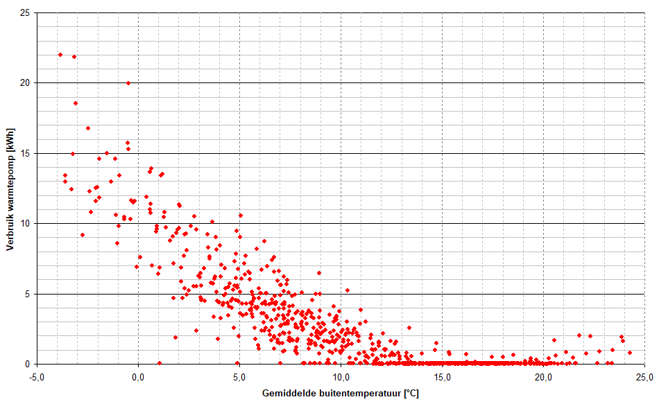

antonboonstra
8815Wp | WP | Tesla | Zero
Op 11 mei had ik voor het laatst de warmtepomp aan gehad voor verwarming, maar het huis koelt inmiddels toch wel wat af, vooral door de koude nachten. Gisteren eventjes (0,53 kWh) en vandaag wat langer (1,91 kWh) de warmtepomp weer eens aan gehad.
Koeling was dit jaar niet echt nodig. Er zijn in totaal 6 dagen geweest dat ik de koeling even aan heb gehad (5 kWh totaal), maar echt nodig was het ook niet. Het meeste heb ik verbruikt door sluipverbruik (elke dag 0,034 kWh) voornamelijk veroorzaakt door de optionele WiFi controller.
Edit: nog even het verbruik van mijn warmtepomp uiteen gezet tegen de gemiddelde dagtemperatuur buiten (gemiddelde van weerstation Eelde en Lauwersoog) over ruim 800 dagen.
Verbruik warmtepomp versus buitentemperatuur
[ Voor 23% gewijzigd door antonboonstra op 14-09-2017 17:59 ]

Nu ik dat plaatje van Anton zie bedenk ik me dat ik vorig jaar koelde en vandaag stook ik voor het eerst :+
