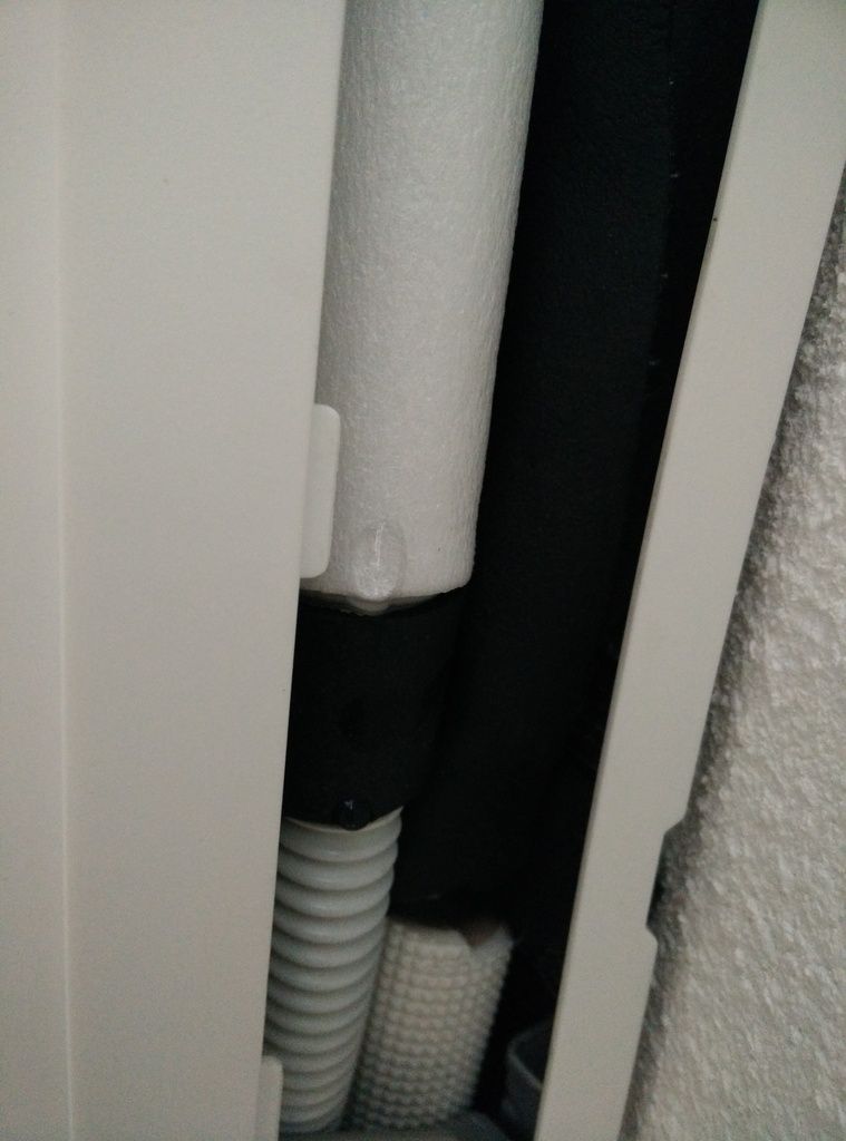

Tot overmaat van ramp appte mijn vriendin afgelopen week ineens dat onze spackmuur vochtig was en de plank met leesboekjes voor de kinderen nat was en opgezet....
Blijkt de Daikin toch ergens te lekken, het vermoeden is precies op de koppeling tussen de afvoer van de Daikin en de afvoerslang naar buiten. Hetzelfde euvel als vorig jaar: Binnetie in "Huis verwarmen met een lucht/lucht warmtepomp"
Toen is er uiteindelijk een andere installateur geweest om zoals ze zeiden: 'de rommel van de concullega's even op te ruimen'. Dit was eind oktober 2016 (wij koelden niet meer maar verwarmden). Helaas is het dus niet goed opgelost en heb ik contact met ze gezocht om dit op te lossen... we wachten weer af.

Ze hebben over de kale stukken leiding een soort isolatietape geplakt van 3 mm dik (geschat). Dit voelt een beetje aan als stof:
Afbeeldingslocatie: https://i204.photobucket.com/albums/bb128/Binnetie/IMG_20170625_115110_zpsh1orhnfo.jpg
Afbeeldingslocatie: https://i204.photobucket.com/albums/bb128/Binnetie/IMG_20170625_115401_zpsdkk3ce8s.jpg
Afbeeldingslocatie: https://i204.photobucket.com/albums/bb128/Binnetie/IMG_20170625_115506_zpslzntfpvl.jpg
Het lijkt er op dat hij precies lekt bij het overgangspunt van de leiding naar de geribbelde buitenleiding. Mogelijk omdat het laagste punt is en het condens daar blijft staan/onvoldoende wegloopt. Ze zouden dit allemaal herstellen.

Binnetie schreef op zondag 25 juni 2017 @ 12:03:
Dat lijkt op Armaflex, wat prima geschikt is om een leiding dampdicht te isoleren.
Als je een koelleiding dampdicht wil isoleren, moet je natuurlijk niet alleen het juiste materiaal gebruiken, maar er ook voor zorgen dat er geen enkele kier is. Anders kan de lucht alsnog bij de leiding komen en hierop condenseren. Het is duidelijk te zien dat ze hieraan onvoldoende aandacht besteed hebben.
  • Binnetie
  • Laatst online: 12-06 11:00
Dank voor de info.
Dan lijkt het mij wel zo netjes dat ze dit oplossen zodat dit niet weer voorkomt. Dan kan ik naar de Ikea nieuwe plankjes halen.
Toen er gekoeld werd was het heerlijk binnen en er liep veel condens uit de leiding naar buiten (de luchtvochtigheid was toen zo'n 70%).
  • Ray
  • Laatst online: 29-07 15:17
Ray
@Binnetie het lijkt nog steeds alsof er ruimte tussen de twee soorten isolatie zit. lekt het daar niet tussen ?
eerst zou je moeten weten of het condens vd leiding af afvoer is. Gooi eens water in de lekbak en kijk wat er gebeurd
persoonlijk (zie vorig jaar) ... zou ik hem terug laten pompen. ontkoppelen. los vd muur. stek koppeling er tussen uit. solderen en aansluitend goed isoleren. Dan alles luchtdicht afplakken.. eigenlijk zoals ook in de Daikin voorschriften staat dus.....
Ook die flexible buis weg. hard plastic 16mm buis leggen en alles goed verlijmen.
zo heb ik het hier ook laten doen

  • Binnetie
Bedankt voor de tips en instructies.
Wat ik niet snap is waarom er uberhaupt van deze ribbelbuis gebruikt wordt en dat de 'Daikin dealers' het op deze manier doen. De eerste installateur schuift de ribbel buis over het koppelstuk wat dus gaat lekken. De tweede doet er een soort van isolatietape overheen om het lekken te stoppen.
Waarom wordt dit niet standaard op de juiste manier gedaan? Zo kan je alsnog een keer terugkomen om het goed te doen.
Ik ga morgen contact met ze opnemen en aangeven dat ik het strikt volgens de Daikin eisen hersteld wil hebben (dit heb ik destijds ook gemeld bij ze): Volledig nalopen van de gehele installatie en herstellen conform de installatie eisen van Daikin.

  • Ray
Ray
@Binnetie die ribbelbuis kan wel maar is vaak veel slapper. Mijn ervaring is dat vooral het buitenstuk met een paar jaar door uv / kou / warm 'vergaat' Daarom heb ik die hard plastic als voorwaarde gesteld. die gaat langer mee dan de airo zelf.
tja en als het lekt dat oplossen met een stukje plakband..... 8)7 (daar bedoel ik dus de afvoerbuis mee)

  • Oxellaar
@Binnetie De zwarte isolatie is inderdaad Armaflex, prima spul dus. Al had een dubbele laag geen luxe geweest, maar wacht het af.
  • Binnetie
@Ray , goed om te weten. Het is erg lastig om bij die leidingen te komen, anders had ik het zelf gedaan. De kans dat je iets beschadigt aan de leidingen is aanwezig en mijn inziens hoort dit bij een degelijke afwerking niet goed te komen.
@Oxellaar, ik wacht het even af. Zal nog even foto's van de situatie maken als de airco aanstaat en hij begint te lekken. Dan heeft de installateur ook een beter beeld.
  • Ray
Ray
@Binnetie gooi gewoon wat water in de bak. als het dan lekt is het de condensafvoer. Lekt het dan niet maar in bedrijf wel is het condens op de koelleiding.
  • Oxellaar
@Ray Ook op de condensafvoer kan condens ontstaan, zeker bij vochtig weer.
De eerste halve meter is meestal al voorgeisoleerd door de fabrikant.
  • Ray
Ray
Oxellaar schreef op maandag 26 juni 2017 @ 11:51:
ach natuurlijk. Inderdaad dat is hier ook het geval
@Binnetie ik heb hier overigens nog zo'n origineel daikin stuk liggen mocht dat nodig zijn

Ray schreef op maandag 26 juni 2017 @ 09:34:
Waar moet het water in gegooid worden? Meen mij te herinneren dat het met een smal tuitje moest om er goed bij te komen.
De eerste keer was het bij mij beide. Doordat de leiding op het koppelstuk iets lager lag dan de rest van de leiding bleef er water in staan wat heel langzaam weglekte. Daarnaast was het ook condens op de leiding wat ging druppelen en uiteindelijk zijn weg via de onderkant van de binnenunit vond.
Hoe ziet dat originele Daikin stuk eruit als ik vragen mag? Heb er zo geen beeld van.
Bij mij werd dat stuk isolatie er afgehaald volgens mij. Vervolgens werd het geheel ingewikkeld met een of andere tape.
Onnodig en veel te dik werd er gezegd.
Nog geen condens gezien dus zal wel prima zijn.
Edit: zal morgen eens kijken. Volgens mij zit die condensleiding niet mee ingetaped, althans niet helemaal tot mee buiten.

thido schreef op maandag 26 juni 2017 @ 23:00:
Ben niet zo'n fan van zulke dingen, zeker omdat het op een onmogelijke plek zit om later bij te komen.
Vaak genoeg units van de muur moeten halen vanwege lekkage en condensatie.
Afbeeldingslocatie: https://tweakers.net/ext/f/BbwPBoJreC3W0sgMKdnPqynI/thumb.jpg
Bij mij zit er gelukkig niets achter de unit, maar goed bereikbaar in de berging ;)

Dat is gemak. Ik kon niet rechtdoor naar buiten omdat ik dan in de spouw van de muur die er haaks op staat uit kwam als ik hem binnen netjes in het midden wilde hebben (die muur loopt schuin weg). Moest dus achter de airco unit langs, naar buiten en weer terug achterlangs (maar dan aan de buitenkant).
Als je alle leidingen achter de unit langs wil laten lopen inclusief die slang voor verse lucht (daikin us) dan werd het geheel wel wat dik ja.
Moet hem eigenlijk eens een paar uur flink laten koelen maar we hebben hem vrijwel nooit aan daarvoor.

Na precies 5 maand kan ik zeggen dat afgelopen vrijdag mijn stoffilterhouder bezorgt is! Daarna werd ik gebeld door de oorspronkelijk installateur dat ze onderdelen hadden ontvangen en niet wisten dat dit speelde. Dat klopt omdat uiteindelijk een lokale installateur de installatie heeft nagelopen en heeft hersteld.
Op laatst genoemde is het nog even wachten i.v.m. de condensproblemen:
Afbeeldingslocatie: https://i204.photobucket.com/albums/bb128/Binnetie/IMG_20170630_072618_zpshssanwnu.jpg
Ik zag later dat op een ander plek ook nog druppels kwamen. Dit proces gaat ook door als de binnenunit uitstaat, vermoedelijk omdat de leiding daar op een laag punt zit en er daardoor condens blijft staan in de leiding. Buiten zie ik wel wat condenswater weglopen. Dat werkt goed, maar aan de koppeling zullen ze wat moeten doen.
Over het drogen van de lucht gesproken. Ik had vrijdag de condensafvoerslang buiten in een emmer gehangen. En de Daikin aangezet op 'Dry', de luchtvochtigheid was toen 76% na 2 uur aangestaan te hebben was de luchtvochtigheid 75% (ondertussen een keer naar 72% gezakt). Dat schoot niet op.
Toen ik koos voor 'Dry cooling' en de fansnelheid op AUTO zette zakte de luchtvochtigheid wel een stuk, naar 68%.
Dat lijkt me nog wat te hoog, verder ging hij ook niet. De binnenunit sloeg dan af om later weer verder te gaan waarschijnlijk omdat hij dan de ingestelde temperatuur van 22 graden heeft behaald. Ik kan in de settings geen optie vinden om de vochtigheid iets aan te passen. De Daikin met ongeveer 5-10% afwijking en ik dacht dat je de afwijking kon verkleinen door dit aan te passen.
Welk programma en settings werkt bij jullie het beste om de luchtvochtigheid te verlagen?

Binnetie schreef op maandag 3 juli 2017 @ 14:40:

Mbt ontvochtigen: voor mijn FXTM werkt eigenlijk alleen koelen het beste. Maar het nadeel daarvan is dat je dan ook echt moet gaan afkoelen. De ontvochtig functie is eigenlijk de airco stand op zijn allerlaagst aan hebben heb ik het idee en werkt maar voor een paar %, zelfs in de erg natte dagen van het jaar.

Dat idee heb ik dus ook. 75% is erg vochtig, dat komt dan door het slecht weer van afgelopen week. Je merkt dit ook binnen. Vanochtend was het gezakt naar 58% dat is veel aangenamer.

Ken je het Mollier Diagram?:
Afbeeldingslocatie: http://www.bbhum.nl/wp-content/uploads/2012/11/Mollier.jpg
Als ik jou was zou ik niet teveel op percentages focussen, maar gewoon op je gevoel van comfort afgaan.
Hoe dan ook: als je van 76%RV@25C daalt naar 72%RV@22C, dan is dat een flinke daling van de absoute vochtigheid. Namelijk van ruim 15g/kg naar ~12g/kg. Dat zou je ook buiten in die emmer moeten kunnen zien. Ik heb een keer getest bij >80%RV@30C en toen kwam ik aan >3kg/u condens uit een 3,5kW unit.
De relatieve vochtigheid laten zakken is vrij lastig en lukt alleen als je langere tijd ontvochtigd. Dat komt omdat de bulk van het vocht in de constructie zit. Bij 70%RV moet je denken aan ongeveer 5%-vol vocht in je muren en vloeren. Ter illustratie: Als je muren 10cm dik zijn dan is dat 5l/m^2 muur oppervlak. Als je dat vergelijkt met lucht waar je het hebt over ordegrote 12g/kg (en een kg lucht is ~800l), dan snap je waarom het zo lastig is de RV te laten zakken. Al het vocht wat jij uit de lucht haalt wordt direct aangevuld met het vocht uit de constructie.
Dan heb je ook nog het feit dat de WP koelt tot de gewenste temperatuur bereikt is. Als er niet meer gekoeld hoeft te worden, dan wordt er ook niet ontvochtigd. Dus met dit weer kun je niet heel veel ontvochtigen. Sommige WP's hebben wel de mogelijkheid om "alleen" te ontvochtigen, maar dat werkt dan door om en om te verwarmen en dan weer te koelen. Dus alle warmte die verloren gaat tijdens het koelen wordt even later weer naar binnen gepompt om te zorgen dat het niet koud wordt. Rete inefficiënt. Dan kun je beter een ontvochtiger gebruiken die de warmte niet naar buiten brengt, maar gewoon terug in de ruimte blaast. (Dat doen alle serieuze ontvochtigers dus ook.)

  • Ray
Ray
ik begin te vermoeden dat ik een pech batch heb vd ftxm 20 M. Uit het niets rammelt nu ook de unit op de slaapkamer...tak ...tak...tak.... alsof er iets tegen de rol aan komt. zo begon het op mijn werkkamer ook en binnen een paar weken was het net een ratel.
ik heb geen idee waarom dit spontaan ontstaat en zit eigenlijk ook niet te wachten om de unit weer als geheel te vervangen.
Iemand die dit bekend voor komt of wellicht een idee wat het kan zijn zodat ik een deel reparatie kan laten doen ?
  • Speedy-Andre
  • Laatst online: 00:41
Speedy-Andre
Sony ZL, XA, Nokia XR20
Ik heb bij mijn Itho Ecofan zo iets gehad, er bleek een sensortje aan een draad tegen het blad aan te komen.
Dit ontstond in de loop van de tijd en ik denk door trilling van de motor ...
  • Ray
Ray
Speedy-Andre schreef op maandag 3 juli 2017 @ 20:00:
Dit onststond in de loop van de tijd en ik denk door trilling van de motor ...
zoiets heb ik ook al zitten denken maar ik zie totaal niets. Nu kan ik er ook niet goed bij zonder het hele ding uit elkaar te halen om eerlijk te zijn.
er moeten honderden zo niet (tien) duizenden van deze units in omloop zijn maar niemand weet ergens van :(
