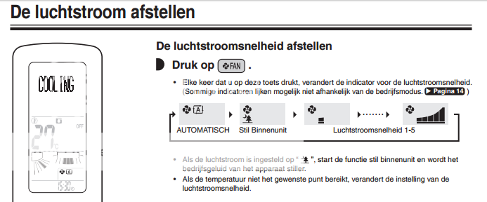

Nadat ik vanochtend opstond en in de kamer kwam bleek de unit weer te zijn gestart, dat was ook mijn verwachting want het koelt af. Ik zag op de thermometer dat de temperatuur ook langzaamaan steeg (fanstand 1).
Maar nu komt het, ik wilde eens kijken wat er gebeurd als ik de fanstand omhoog deed om zo te kijken of hij afsloeg. Ik zette hem met de ab op fanstand 3.... maar gewoon eigenwijs bleef hij hetzelfde blazen.
Ik dacht: nu laat ik hem net zo lang staan totdat hij eens zelf uitgaat. Waarom zou je willen blijven blazen als de temperatuur behaald is? Je laat de ventilatie toch ook niet de hele dag flink aan staan als je even een 10 minuten gedouched hebt?
Maar na een poos ging hij weer uit! Dat klinkt dus goed. De fanstand staat nog steeds op 3. Dus ben benieuwd wat er gebeurd als hij weer aangaat.
De ingestelde temp is 18 graden op de AB, adjust heat temp op -2. In de woonkamer bij de bank was het 18 graden. Op thermostaat 19 graden. Een beetje fris, maar goed eens kijken of hij weer aangaat.

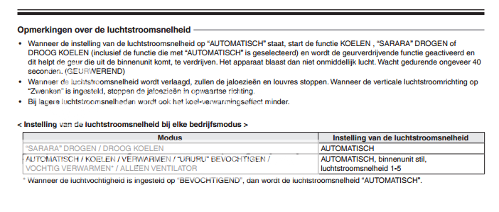

Ik zou verwachten met de auto fan stand dat hij zichzelf wel gaat regelen. Misschien maar gewoon op de laagste stand zetten en dan kijken wat hij doet.
Ik neem aan dat als ik setpoint 19 neem en stand 1 of 2 mbt fanspeed, hij alsnog op setpoint uit zou moeten gaan toch? (Of die dan acuuraat is of niet laat ik even in het midden)

Ik geef het iig (al dan niet voorlopig) op om die airco automatisch zijn ding te laten doen mbt verwarmen. Ik houd mijn hart vast voor de zomer als hij moet koelen met deze onzin regeling :')
Ik zet het gewoon op 20 en zet de airco compleet uit als hij die warmte gehaald heeft. Zet het wel weer handmatig aan als het mij te koud wordt.

Ik haal dit uit de handleiding:

en
Afbeeldingslocatie: https://i204.photobucket.com/albums/bb128/Binnetie/luchtstroomsnelheid_zpsk0qgofbd.png
Hier staat dat je deze gewoon moet kunnen aanpassen. Welke comfortsetting heeft hier invloed op dan?

Binnetie schreef op maandag 17 oktober 2016 @ 12:05:
en
Volgens mij is het zodat je bij het [be|ont]vochtigen de snelheid van de ventilator niet kunt instellen. Op de afstandsbediening zie je dan 'Illegal Set' als ik het goed heb onthouden.

Als ik nu gewoon de fansnelheid omhoog wil hebben, gaat de AB 1 streepje omhoog en piept de binnenunit. Maar er gebeurd niks. Be/ontvochtigen staat niet aan, hij staat op Heat. Ik krijg geen melding 'Illegal set', die verschijnt inderdaad wanneer je iets doet wat niet mag/kan.
en
bij een emura als je 'intellegent eye of blaas over hoofd heen' gebruikt kan de fan speed niet aangepast, wellicht dat je zoiets aan hebt staan ?
hoewel hij dan ook niets doet op de ab en bij jou schijnbaar wel

Nee die intelligent eye staat ook uit. Heb hem nu op verticaal zwenken staan en recht vooruit. Maar ook wanneer ik hem verticaal in een vaste stand zet doet hij het niet. Vorige week werkte dit nog wel gewoon maar toen sloeg hij niet af als hij op temperatuur was. Nu wel.
Het is namelijk soms wel eens wenselijk als je het wat sneller op temperatuur wilt hebben zonder de 'powerfull' optie aan te moeten zetten.

Dat tijdens verwarmen de fanstand niet veranderd kan worden (dus hij verwarmt en je wilt wat krachtiger blazen) dat kan niet omdat er iets was met de compressor. Deze moet op druk blijven en om niet super onzuinig te zijn kan dit alleen wanneer er een flink temperatuurverschil zit tussen gewenst en de actuele temperatuur. Toen ik de AB op 23 graden zette en even wachtte kon ik we de fanstand regelen (er moet dus een paar graden verschil inzitten). Ik moet dit wat verder testen. Toen ik zei dat ik liever de fanstand wat hoger zette gaf Daikin aan dat je voor het gevoel denkt dat je dan sneller opwarmt. Maar met een verwarming is het hetzelfde, die wordt eerst flink warm om daarna weer af te zakken. Zo reguleert de Daikin ook. Als je flink gaat zitten blazen krijg je alleen maar meer wind- en koudeverplaatsing die als vervelend ervaren kan worden.
Gisteravond had ik via de timer op de AB ingesteld dat hij om 7.00 uur moet gaan 'quick heaten', om 6.30 uur gaat hij dan alvast pre-heaten om om 7.00 uur flink te gaan verwarmen voor 20 minuten. Klonk als een mooie mogelijkheid. Toen ik vanavond beneden kwam stond de binnenunit nog uit en was het 17,5 graden beneden... hier had Daikin geen verklaring voor. Ik moet dit nog even verder onderzoeken, de tijd op de AB staat ook goed.
De tip die Daikin gaf om toch de unit te laten afslaan is om 's ochtends te verwarmen op een graad hoger dan gewenst. Dan kan je na een tijdje terug naar de gewenste temp en zal de unit vanzelf afslaan. De ruimte is dan ook iets doorverwarmt.

Ik vraag dan ook gelijk even waarom de fan niet harder wil in de heat-functie.
als je de heat functie aanzet en dan op powerful gaat de fan dan ook niet harder?
als ik mijn mitsubishi heavy industries hier op heat zet en hoge fan speed dan blaast als als een gek
  • Binnetie
  • Laatst online: 12-06 11:00
Verwijderd schreef op dinsdag 18 oktober 2016 @ 19:01:
Sorry dat was ik vergeten te vermelden. Als ik hem op powerful zet dan gaat hij inderdaad heel erg hard blazen en wordt het ook heel snel warm.
Binnetie schreef op dinsdag 18 oktober 2016 @ 19:03:
heb jij hem niet toevallig op nachtstand /silent of ecostand ofzo...staan
want als ik die opties aandruk dan gaat mijn airco met heat ook niet zo hard blazen...

Bedoel je met nachtstand het denneboompje met maantje? De ecostand bedoel je die economo stand? Die laatste staat bij mij niet aan. En ik kan hem wel op het denneboompje met maantje zetten. Daan gaat hij zachter blazen, stand 1 iets harder. Maar daarna fanstand 2,3,4 en 5 maar dan gaat hij niet harder.

Ik heb de R32 variant. Heb nog gevraagd aan de monteur of er misschien firmware updates zijn voor de units. Maar dat was hem niet bekend. Hij zei dat er wel eens iets wijzigde en dat ze cursussen hadden maar niks qua firmware.

Overigens is dit dus ook weer vreemd:
Afbeeldingslocatie: https://i204.photobucket.com/albums/bb128/Binnetie/IMG_20161018_214200_zpsbn7rqivf.jpg
Afbeeldingslocatie: https://i204.photobucket.com/albums/bb128/Binnetie/IMG_20161018_214255_zpsw6rwm6wr.jpg
Stand van de AB en de hele tijd branden de 2 groene leds om zo ineens uit te gaan... Nog niet eerder gezien. Wordt de handleiding er weer op na slaan.

Dankjewel. Ik zoek iets wat er voor zorgt dat je niet telkens de AB in de handen hebt. Een beetje 'set and forget', zoals bij CV bijvoorbeeld. Wanneer er voldoende warmte in huis is hoeft hij van mij niet aan te gaan of moet juist uitgaan als de temperatuur bereikt is. Natuurlijk zal hij af en toe moeten pollen of er nog voldoende temperatuur is.
Gisteren stond hij als test ook op de AUTO fanstand en ging ging hij af en toe wat harder blazen om vervolgens weer naar stand 1 (zo klonk het) te zakken. Maar later op de middag gebeurde dat niet meer en bleef hij maar blazen. Nu moet ik zeggen dat we hier geen zon hebben de laatste dagen, normaal staat de zon aan het eind van de middag op de ruiten in de woonkamer.
Afgelopen zaterdag deed hij dat bijvoorbeeld. Ging uit om een uur later weer even bij te verwarmen (30 minuten) om dan weer uit te gaan en ongeveer een uur later weer aan te gaan.
Ben echt benieuwd wat Daikin zou zeggen hierover, of zou het nu echt komen door het dubbelglas en veel tocht?

Vandaag staat de Daikin aan vanaf 8:10 op 20 graden de temperatuur instelling heeft een offset van -2 graden dit resulteert in een temperatuur in de kamer van 19,5 graden
Fan stand tot 14uur op stand 1 daarna naar stand stil.
Net ook even een ventilator kacheltje in de woonkamer er bijgezet om te verwarmen.
Temperatuur stijgt naar 22 graden en de buiten unit gaat uit en de binnen unit gaat nog langzamer draaien dan op de stand stil, en dat lijkt mij logisch om dat de temperatuur waarschijnlijk in de luchtstroom gemeten wordt. Als de fan helemaal stil staat wordt dat lastig een meting te krijgen.
Je zou hier de conclusie aan kunnen verbinden dat bij een verschil van 2 graden of meer boven het setpoint de unit in standby gaat.
@Binnetie Tocht of afzuiging in de keuken.
http://imgur.com/a/SbSGl
Elke verhoging in de lijn zou in jou geval een verhoging van de ventilatorsnelheid betekenen.
[ Voor 9% gewijzigd door wizzopa op 20-10-2016 18:55 ]

De crux van een warmtepomp is de warmte over een zo klein mogelijke delta T te verplaatsen. De Daikin zal dus pas echt in een semi-slaap stand gaan als hij concludeert dat echt helemaal nul komma nul warmtevraag is. De pompverliezen en de fan nemen niet heel veel energie en door de grote warmtewisselaars is de delta T daarover ook klein, dus als je een heel klein beetje bij moet verwarmen dan zal die een heel klein beetje blijven draaien, omdat dat uiteindelijk zuiniger is dan aan-uit bedrijf doen met een overall wat grotere delta T. Als de zon niet schijnt en het is buiten kouder dan binnen, dan heb je al snel een heel klein beetje warmtevraag.
Als ik de unit op auto-alles heb staan, dan blaast hij rustig warmte lucht naar beneden. Af en toe gaat de fan wat harder en dan sweept hij een keer omhoog en even later weer naar beneden. Daarmee zorgt hij dat er voldoende mixing blijft, anders krijg je een warmte zone rond de unit en koelt de rest van de kamer heel langzaam af. Als het echt koud wordt gaat die wat anders worden, want dan gooi ik de uitstroom altijd naar voren, omdat ik anders onvoldoende mixing heb (de uitstroom eindigt na een meter of negen bij twee grote ramen waar de zithoek voor staat, dat begint anders wel erg koud af te stralen).
Als je alles wilt kunnen stellen m.b.t. wanneer hoeveel verwarmen dan moet je de unit in een domotica systeem hangen. De mijne zit via de Wifi module in domoticz en dan kun je helemaal los (lagere temperatuur als je weg gaat, hoger als je vriendin is, warmer als je de TV aanzet, je verzint het maar).
