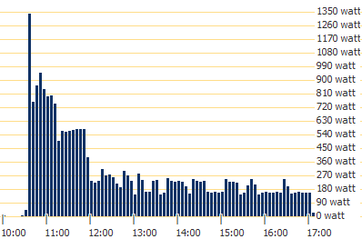

  • Binnetie
  • Laatst online: 12-06 11:00
wizzopa schreef op woensdag 12 oktober 2016 @ 22:36:
http://pvoutput.org/compa...&dt=20161012&gs=0&c=4&t=1
Puzzelen maar.
Roze is van vandaag Rode van gister
Vandaag eerder begonnen, en een graad hoger dan gister.
Morgen doe ik de zelfde instellingen maar 1 graad lager.
Hoop dat je/ jullie er wat me kunnen. :z
Daar ga ik morgen eens op puzzelen.
Wat me opvalt is dat 250watt het onderhoudsverbruik lijkt. Ik zag het bij een andere post ook ongeveer.
Ik heb vandaag van 7 - 22 uur 2,5kWh gebruikt. De woonkamer was al op temperatuur omdat hij 's nachts ook draaide. Dat is dus 10 uur draaien van 250W continu ongeveer. 'S nachts had ik de temperatuur 1 graad lager en vanochtend stond hij 1 uur op 21 graden. De rest van de dag 20 graden.
Gisteren had ik 4,3kWh toen ik begonnen ben met 24/7 draaien. De eerste helft van de dag stond de fan nog op stand 3 en was de temperatuur een graadje hoger ingesteld, om 7 uur was het 17,5 in de woonkamer.
Korte conclusie is dat wanneer temperaruur in de woonkamer 's ochtends zo'n 2-3 graden moet stijgen en de fanstand op 3 staat ipv nachstand + 1 graad hoger dat dit 1,8kWh meer aan stroom kost.
Nu laat ik hem op de ingestelde 20 graden staan (zonder een graad naar beneden voor de nacht) en ga hem morgen op de autofanstand zetten om te kijken of dit verschil maakt. De buitentemperatuur blijft deze week redelijk stabiel, ideaal om te testen. Misschien dat ik hem ook nog 24 uur op economo laat draaien met auto fanstand en een keer op nachtstand met exonomo.
Wanneer het kouder wordt gaat de nachtstand qua fansnelheid het niet trekken verwacht ik. Die zou dan hoger moeten worden.

  • Binnetie
Oxellaar schreef op woensdag 12 oktober 2016 @ 23:37:
Bedenk wel dat de warmteinhoud van de buitenlucht ook verschilt als de RV daalt of stijgt. Vochtige lucht bevat veel meer energie dan droge lucht.
Ook kan vochtige koude lucht best voor een laagje ijs zorgen op de verdamper, zonder dat een defrost noodzakelijk is. Maar dat laagje ijs verlaagt wel het rendement van de verdamper.
Eergisteren stonden veel systemen al totaal in het ijs. 5 graden en flink vochtig geeft regelmatig een defrost.
Een nacht later kan de temperatuur gelijk blijven of zelfs lager zijn, maar dan droger.
Dan zal het rendement weer hoger zijn.
Er zijn meer waardes die het verbruik bepalen, dan alleen binnen en buitentemperatuur.
Dat begrijp ik, maar zo ver wil ik niet gaan. Ik wil graag een beetje een indicatie hebben wat ik per dag zo'n beetje verbruik. Het mooiste is om dit te doen met een Finder kWh-meter en hiervan de S0 uit te lezen. Maar om medische redenen ben ik nu niet in staat om dit te realiseren.
Ik kan dan ook gelijk mijn andere 2 kWh-meters uitlezen.
Vannacht was het verbruik ook weer 1,5kWh, over 24 uur genomen is het totaalverbruik: 4kWh geweest.
Vanochtend:
7.00 uur zette mijn vriendin de Daikin op 22 graden, fanstand 2
7.20 uur Daikin ging uit en startte een zelfreiniging
7.35 uur Daikin ging weer aan
7.50 uur Daikin op auto-fanstand gezet temp naar 21 graden, vooruit blazen maar wel horizontaal zwenken, hier ging hij direct heel zachtjes blazen
Ik ga nu eens bekijken of de auto-fanstand veel van invloed is.
