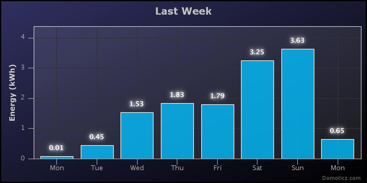

Gisteren ca 2,7 kWh verbruikt om de hele dag lekker warm te zitten. 's Ochtends begon net als bij Anton met zo'n 4 gr C.

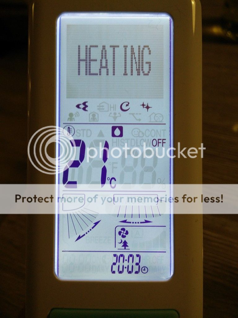

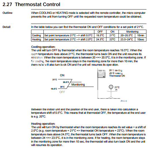

Zaterdag is bij ons voor het eerst de daikin aangezet om te verwarmen: via de IR op 20 graden.
Na een poosje werd het onaangenaam warm, richting de 22 graden op een plek waar de luchtstroom zeer zeker niet op gericht was. (in de luchtstroom dus nog warmer)
Ik ben toen teruggegaan naar 19 en later zelfs naar 18 graden en toen leek het beter te gaan.
Vorige week postte ook iemand zo'n ervaring?
Wat me toen echter opviel was dat de binnenunit wel stopte maar de buitenunit draaide nog steeds.
Is dat normaal en is dat dan niet slecht voor het totale stroomverbruik?
(uiteindelijk maar met de afstandsbediening de set uitgezet)

Lees mijn ervaringen in dit topic maar terug. Woonkamer unit wijkt bij mij 3 tot 3,5 graad af en staat nu dus op 16 graden. Zet is hem op 19 dan broei ik de kamer uit.
units op bovenverdieping wijken ongeveer 2 graden af. Het is dus even puzzelen welke setting je moet nemen
[ Voor 5% gewijzigd door Ray op 10-10-2016 10:27 ]

Ja, die bedoelde ik. Daar is nog wel overheen te komen, al is het wel vreemd.
Maar ik maak me meer zorgen over het stroomverbruik van de constant draaiende buitenunit.
Ja dat is zeker een effect. Vooral als je overdag verwarmd en 's nachts uit hebt. Het wordt al anders als je 's ochtends en 's avonds verwarmd omdat je overdag werkt. Situaties verschillen erg en er is dus een groot verschil tussen 's ochtends een uurtje voor het ontbijt en 's avond verwarmen vs. 20u uit 4u aan vs. 8u uit 16u aan.
Maar goed, in mijn voorbeeld reken ik ook met een slecht geïsoleerd huis wat 's nachts 30% afkoelt. Dat is veel, oftewel een slecht geïsoleerd huis.
Die grafiekjes interpreteer jij verkeerd. Enige wat ik gedaan heb is de beschikbare datapunten geplot. De streepjeslijnen geven resp. max. beschikbare vermogen en de andere het testvermogen voor de SCOP test. (Ja, het gevraagde vermogen bij de SCOP test ligt bij het laagste punt boven het maximale vermogen bij die temperatuur en ja dat klopt!)
Hier gisteren 0,0kWh verbruikt om de hele dag lekker warm te zitten. Gisteren nog buiten liggen zonnen, was heerlijk (veel zon, weinig UV). Verwarming is hier nog niet aan geweest. :Y)

  • Binnetie
  • Laatst online: 12-06 11:00
Ik merk nu dat de Daikin niet automatisch afslaat als de temperatuur bereikt is. Dat is raar, want gisteren deed hij dat gewoon.
De gewenste temperatuur staat ingesteld op 21 graden. Als ik dan 20 graden doe gaat hij minder hard blazen, maar ondanks dat hij op 'Heating' staat gaat hij wel de temperatuur verlagen. Je zou toch denken dat hij op een gegeven moment zou stoppen met verwarmen. Want als ik niks doe blijft hij gewoon flink doorblazen ondanks en onnodig stroom verbruiken terwijl de fan op auto staat.

Binnetie schreef op maandag 10 oktober 2016 @ 12:12:
Mij werd verteld bij installatie van de Daikin dat je de auto mode beter kan vermijden omdat het rare kuren heeft en minder efficient werkt dan gewoon zelf de ventilatorstand te kiezen.
Bij auto modus gaat hij hangen tussen verkoelen en verwarmen in, ipv gewoon niet te verwarmen of te verkoelen. als je handmatig een ventilator stand kiest, gaat hij (voor zover ik begreep) wél gewoon uit als de temp bereikt is.
Helaas geen praktijk ervaring dusver. Ik heb overigens ook geen idee of die FXTM nou de temp meet aan de unit of aan de AB. Als het laatst genoemde is, moet ik even een goed punt kiezen om de AB te monteren.
[ Voor 21% gewijzigd door Notna op 10-10-2016 12:37 ]

Notna schreef op maandag 10 oktober 2016 @ 12:25:
Mij werd verteld bij installatie van de Daikin dat je de auto mode beter kan vermijden omdat het rare kuren heeft en minder efficiënt werkt dan gewoon zelf de ventilator stand te kiezen.
Inderdaad zelf een ventilator stand kiezen waar bij je je prettig voel.
De Daikin gaat op een heel laag pitje draaien om aan uit regelen te voor komen
De temperatuur meting zit in de unit
Hij staat hier op dit moment ook nog steeds uit.

Afbeeldingslocatie: https://tweakers.net/ext/f/ZimhppjMh4iCgph0v6sdOzQV/medium.jpg
Ik heb veel meer data, maar niet in balkjes vorm.
Eens zien of ik dit vanuit Domoticz op pvoutput kan krijgen ...

@ Binnetie
Daikin werkt niet met aan en uit, maar door constant de snelheid van de compressor aan te passen.
De snelheid aanpassen gebeurt met een frequentie regelaar die weer gestuurd wordt door de temperatuur meting.
Hij zal proberen met een zo laag mogelijk stroomverbruik/ toerental de ruimt warm te houden.
Zie mijn meting hier onder.
http://pvoutput.org/intra...0327&dt=20161009&gs=0&m=1
De instellingen zijn eigenlijk installateur instellingen.
De eerste instelling die vanhet zwenken is om te voor komen dat de unit bv tegen een muur gaat staan blazen je kam het zwenken begrenzen.

Weet jij zo of er nog meer tweakers zijn die het verbruik van hun WP naar Pvoutput sturen zo als ik het doe.
Ik stuur m'n verbruik niet naar PVOutput, maar log wel per 5 minuten mijn verbruik met drie losse kWh meters, waarvan eentje specifiek voor de warmtepomp. Mocht je specifieke gegevens nodig hebben, laat maar weten.
Notna schreef op maandag 10 oktober 2016 @ 16:41:
Kon ik meteen zien dat de Daikin 6.5 W in standby verbruik slurpt :+
Het sluipverbruik van mijn Daikin was 0 W in standby, totdat ik de Wifi module heb gemonteerd. Nu krijg ik elk uur 3 pulsjes binnen van 0,5Wh, oftewel een sluipverbruik van 1,5W. Eerlijk gezegd vind ik jouw 6,5 W best veel...

Dit vond ik in de service manual:
Afbeeldingslocatie: https://i204.photobucket.com/albums/bb128/Binnetie/heating_zps32g9ohqa.png
Hier lees ik dus ook iets over die 2 graden dat de temperatuur door loopt zegt maar.
Op dit moment zijn mijn instellingen zo:
Afbeeldingslocatie: https://i204.photobucket.com/albums/bb128/Binnetie/IMG_20161011_200213_zpscyhown8o.jpg
Standaard staat bij mij aan:
- automatisch filter reinigen aan (die sterretjes)
- flash streamer luchtzuiveren (dat 'raket' tekentje)
- automatisch schimmelweren (dat C tekentje)
Zijn deze settings nu extra energieverbruikend? De installateur zette deze ook standaard aan.
De setting adjust heat temp kom ik in het service manual niet tegen, hiermee pas je de waarde aan van -2, -1, std +1 en +2.
Waarom hij de ene dag wel stopt en de andere dag niet snap ik niet, zoals Ray aangeeft stopt hij bij hem wel. Welke instellingen gebruik je dan? Heb je handmatig een bepaalde fansnelheid in gesteld of staat hij op AUTO?
Vanaf vanochtend 7 uur tot nu heeft hij 4kWh verbruikt, waarvan tot de middag nog op stand 3 blazen. Ik laat hem vannacht eens aanstaan. En gat dan vanaf morgenochtend 7 uur weer meten hoeveel er nu per dag ongeveer verbruikt wordt. Hier wilde ik vandaag al mee beginnen, maar had de auto off optie nog aanstaan. Dus hij ging een uur nadat ik naar bed was weer uit :|
[ Voor 15% gewijzigd door Binnetie op 11-10-2016 20:23 ]

Heb hem toen ik naar boven ging op 20 graden gezet, met die laagste fanstand aan (boompje met maan). Het verbruik was vandaag 4,3 kWh.
Wat ik in de service manual las is dat je het 3D zwenken het beste kunt doen wanneer de kamer op temperatuur is om geen onaangename koude stroom te krijgen.
