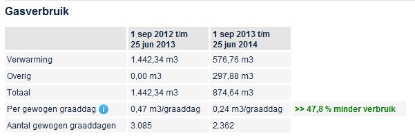

  • BenEco
@ Gasschuif,
Hier ziet het grafiekje van Mindergas er ook zo uit (prognose 2013/2014 100m3). Ook hier heel tevreden met de resultaten :) Jou kWh verbruik haal ik niet, nu 1040 :o
Afbeeldingslocatie: http://i59.tinypic.com/2edpm3p.jpg
WP boiler, denk hier ook al over na en dan exit gas.
[ Voor 47% gewijzigd door BenEco op 13-04-2014 12:57 ]

Ik wil mijn overzicht laten zien op gas alleen maar ik snap nog niet hoe je dat hier plaats. Ik heb de zelfde periode gedaan met resultaat -73.3 dus het is niet allemaal te vertalen naar de warmtepomp. P.s leuke side minder gas. :)

Afbeeldingslocatie: http://oi58.tinypic.com/200qzox.jpg
Dit is mijn verbruik beneco .en nog bedankt voor je uitleg van de picture upload.

Heb je nog iets anders gedaan dan of is dit puur het effect van geen/zachte winter?
huub jonker schreef op zondag 29 juni 2014 @ 22:34:
Mooie cijfers, vooral omdat je gasverbruik voor verwarming een jaar eerder ook al laag is.
Plaatje is wel wat aan de grote kant. (zie toegevoegde waarschuwing van tweakers eronder)
