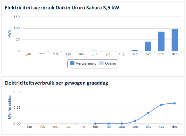

Vandaag de tweede keer sinds iets meer dan 1 jaar de Daikin Ururu Sarara 3.5 kWh binnenunit schoongemaakt (de streamer, stofborstels en stofbak). Dit is een werkje van niks en het is fijn dat deze voor een groot gedeelte zichzelf reinigt. Weinig omkijken aan.
Binnenkort krijgt de Daikin een eerste kleine onderhoudsbeurt door ClimaSense.

Nog even de verbruikscijfers van de Daikin FTXZ35N van afgelopen jaar (overige verbruikscijfers hier)
MaandkWh meterDaikinkWh/grd
september8,880,045
oktober41,7390,167
november92,8880,297
december106,31000,323
TOTAAL249,72350,213
Het was natuurlijk een erg zachte winter tot nu toe, maar op deze manier gaat de verwachte 1000 kWh overschot van zonnestroom niet volledig verbruikt worden. Ach... Greenchoice geeft nog een aardige vergoeding voor het netto overschot.
De registratie van Daikin zelf is wel aan de voorzichtige kant. Met de DIN rail kWh meter, meet ik 6,3% meer dan Daikin. De kWh per graaddag is gebaseerd op de Daikin waarden en weerstation Eelde.
Mindergas 2015 - Daikin Ururu Sahara

Ik heb de Daikin Ururu Sarara 3.5 kW model. Kamer + bijkamer (L vorm) en keuken is ongeveer 170 m3. Twee onder een kap, bouwjaar 1991 en voorlopig B label. Geen extra isolatie, oud dubbel glas.
Hiermee kan ik het warm houden, voorheen had ik 1600 m3 gasverbruik (en nu ongeveer 1600 kWh verbruik). 3.5 KW model heeft een hogere (S)SCOP.

  • ZuinigeRijder
Het is goed te merken dat het minder koud is t.o.v. vorig jaar, 581 graaddagen vs 793 graaddagen.
In de periode 14 november tot 8 januari nu 337 kWh verbruikt met de Daikin Ururu Sarara, zelfde periode jaar geleden 482 kWh. Toch 145 kWh minder verbruik (30% minder).
  • antonboonstra
  • Laatst online: 25-10 17:13
antonboonstra
8815Wp | WP | Tesla | Zero
ZuinigeRijder schreef op zaterdag 09 januari 2016 @ 14:31:
December was inderdaad een heel stuk warmer, maar begin januari heeft het weer een beetje recht getrokken. Het was in Groningen (weerstation Eelde) toch een stuk kouder dan bij jou.
Edit: In deze periode heb ik 307 kWh met de Daikin verstookt.
