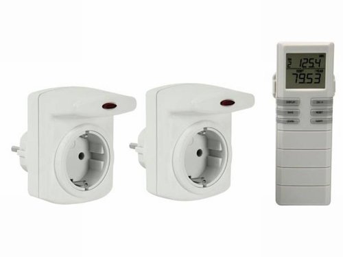

Wel kan ik na het stookseizoen het verbruik noteren en vlak er voor nog eens.
Het vermeden stroomverbruik van de cvketel hoort ook bij de te maken winst.
Bij mij zit er een eenvoudige kWh-teller tussen de airco's dus ik kan geen onderscheid maken.

Wij gaan weer knutselen
Dit setje wil ik gaan uitlezen met deze:
en die gaat weer in de Rpi-2
Even toelichten waarom het hier relevant is, ik meet het verbruik van mijn airco's met die stekkerblokjes.
De stekkerblokjes sturen elke 5s data en met de ontvanger kan je met een toets de huidige waarde ophalen.
Echter word ik een beetje gek van steeds dat ding pakken dus ik wil het automagisch gaan proberen.

Over de afgelopen 7 dagen heb ik nu 44,5 kWh gebruikt, gemiddeld dus 265W. Aangezien de unit kan terugmoduleren tot 120W, pendelt die eigenlijk nooit.
Ik heb ook nog even bekeken hoe nauwkeurig de kWh meting van de Daikin zelf is, aangezien ik de unit ook apart bemeter met een DIN rail kWh meter. Over 116 dagen heb ik 143,0 kWh gemeten, terwijl Daiking 135,7 kWh aangeeft. Dat vind ik nog redelijk nauwkeurig, maar dus wel zo'n 5% te weinig.
