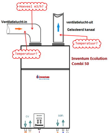

Nog een en ander installeren in mijn huis. De waterleidingen van warmtepomp in het schuurtje naar buffervat op zolder is ook nog niet klaar.
Ik kan me er wel iets bij voorstellen, dat het rooster weinig weerstand moet hebben.
Het huidige rooster is 500 x 500, wat exact hetzelfde is als de uitblaas van de ventilator.
Echter de onderste lammel komt al geen flow doorheen, dus rooster is werkelijk kleiner.
Of het goed werkt, moet ik je helaas nog schuldig blijven.
Ik zou in ieder geval een niet te klein rooster nemen, met een zo laag mogelijke weerstand.

Beroepsmatig installeer ik warmtepomp airco's en wat jij wilt doen heb al een paar keer uitgevoerd, maar dan wel met een kleinere unit.
Probleem is de weerstand in je aan- en afvoer kanaal, plus dat je de luchtsnelheden niet te hoog wilt hebben. Luchtzijdig ben ik geen expert, berekeningen doen ze op de zaak en ik krijg dan de benodigde kanaalmaat mee.
Wat ik wel weet is dat een lamellen rooster ongeveer 50% doorlaat heeft en dat bij luchtsnelheden boven de 2 m/s kans hebt op lawaai en aanzuigen van regendruppels.
6000 m3/h met 4 m/s is kanaal 630 mm rond. (Zonder bochten) Reken je rooster maar uit. En dan X 2 !
Vandaar "ambitieus", de luchthoeveelheden zijn gewoon erg groot.

Voor een familielid met een rijtjeshuis die persé geen buitenunit aan de gevel wilde heb ik afgelopen jaar ook geëxperimenteerd met een "exotische setup". Ging om een lichte l/l airco van Samsung. Buitenunit op zolder, met de zolder als "aanzuigplenum" (wat een fijn woord ;)). Uitblaas door een groot rooster in het dakbeschot. Dat draaide uit op een zware FAIL |:( . Punt is dat die buitenunits totaal niet zijn berekend op welke vorm van luchtweerstand dan ook. Uiteindelijk hebben we het opgelost door het om te draaien: aanzuigen van (zo veel mogelijk) buitenlucht en uitblaas de zolder in nabij een raam. Het werkt nu prima, je krijgt alleen wel een tropische zolder (is voor hun geen probleem).
In het geval van Derkleinepunkt zou ik toch rekening houden met een terugvaloptie waarbij je de buitenunit daadwerkelijk buiten plaatst. De combinatie van een dergelijke buitenunit en een beperkte ruimte is inderdaad 'ambitieus' >:) .
In eerste instantie komt de buitenunit op de verdieping boven de kelder. Het apparaat krijgt een eigen ruimte en is via roosters direct verbonden met buiten. Lees een gat maken in de muur die zo groot is als de ruimte voor het apparaat, apparaat plaatsen en rooster ervoor. Als de unit naar de kelder wordt verplaatst bestaan de werkzaamheden uit het realiseren van de lucht aan- en afvoer in de vloer, leidingen plaatsen. Dan voelen de boilervaten zich ook niet meer zo alleen in de kelder....
Een ander oplossing bestaat uit het maken van "ramen" in de zijkant van de kelder. Deze opening komen dan onder het maaiveld naar buiten waardoor je een gat krijgt met daarboven van die ijzeren matten (die dingen die je vaak als voetveeg ziet buiten). Tot slot is er dan nog de optie om de unit daadwerkelijk buiten te plaatsen. Oplossingen genoeg. En hier op Tweakers houden we toch van pionieren :+
Tropische temperaturen in de kelder lijkt mij geen punt, maar dit is toch alleen bij koelen? Als de unit verwarmd krijg je toch winterse temperaturen?

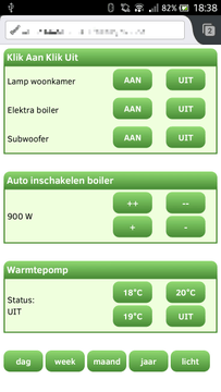

Het kan ook iets ingewikkelder. Ik heb domoticz die mijn slimme meter uitleest. De Daikin heb ik via python ook in domoticz geknoopt. Het is dan in principe simpel, gewoon een blockly maken met als terug levering dan pomp aan. Probleem is dat de teruglevering vaak grillig is (wolken), wat tot start stops leidt. En we hebben in Nederland saldering. En ik wil verwarmen in de winter en de panelen blazen vooral in de zomer. En ik heb het in de avond koud, niet overdag. Oftewel, voorlopig niet de moeite waard.
Je kan natuurlijk een uitschakelvertraging inbouwen, om een teveel aan start/stops te voorkomen. Ik kijk nu gewoon naar de weersvoorspelling. Als er 's middags zon wordt voorspeld, stel ik de timer in dat hij overdag op zonnestroom een uurtje of twee draait. De warmte blijft bij een goed geïsoleerd huis wel hangen.

Het vermogen dat zo'n warmtepomp kan leveren, is direct afhankelijk van hoeveel energie hij uit de lucht kan halen. De hoeveelheid energie is weer afhankelijk van de hoeveelheid lucht en de temperatuur hiervan.
Als je een buitenunit hebt, dan kun je onbeperkt buitenlucht aanzuigen alleen wordt de hoeveelheid energie beperkt bij lage buitentemperaturen.
Heb je een unit die de warmte uit de afzuiglucht haalt, dan is de temperatuur gunstig (meestal rond de 20°C), maar de hoeveelheid lucht is beperkt tot de hoeveelheid lucht die je uit huis trekt. Als je maar beperkt hoeft te ventileren (75 m3/h in mijn vorige bericht), dan zit er ook weinig potentiële energie in die lucht. Als je 21°C afzuiglucht afkoelt tot 5°C, dan kun je hier maar een vermogen van 534 watt uit halen. Samen met de 360 watt elektrische energie, produceer je dan 900 watt aan warmte. Om meer energie uit de lucht te halen, zul je dus ook meer lucht moeten afzuigen, meer dan misschien strikt noodzakelijk is voor ventilatie/verse lucht.
Het makkelijkst bereken je de COP als je weet hoeveel kWh/MJ de warmtepomp heeft geproduceerd (waterzijdig) en hoeveel elektriciteit hij hiervoor heeft gebruikt. Heb je geen warmtemeter, dan kun je indirect de hoeveelheid warmte berekenen, als je weet hoeveel m3/h de unit afzuigt en met welke temperatuur je aanzuigt en afblaast.
Inventum Ecolution combi

De app is inderdaad matig. Die gebruik ik volledig niet meer. Maar gelukkig is er via wat reverse engineering wel een API achterhaald (https://github.com/ael-code/daikin-control) waardoor de wifi unit veel interessanter wordt. En bij Climasense is ie maar 59 euro.
Ik heb nu een zelfgebouwde 'webapp', waar ik nu dus ook mijn warmtepomp kan in- en uitschakelen. Setpoints, ventilatiestand e.d. is ook mogelijk, maar daarvoor moet ik m'n app nog even uitbreiden.

  • Fornax445
  • Laatst online: 25-10 09:25
antonboonstra schreef op dinsdag 20 oktober 2015 @ 11:05:
Dan wordt er dus 75 / 1.22 = 61,5 kg lucht per uur afgezogen
75 X 1.22 = 91kg lucht. ( = 1900kj/uur = 530W wat weer een COP geeft van 3)
www.wigle.net
  • antonboonstra
  • Laatst online: 25-10 17:13
antonboonstra
8815Wp | WP | Tesla | Zero
Fornax445 schreef op donderdag 22 oktober 2015 @ 11:28:
Scherp! Thanx voor de correctie. Volgens mij kom je dan trouwens op een COP van ongeveer 2,5, zie mij aangepaste berekening.
[ Voor 26% gewijzigd door antonboonstra op 22-10-2015 11:40 ]

  • antonboonstra
antonboonstra
franssie schreef op donderdag 22 oktober 2015 @ 22:51:
Wat ik mij dit soort dingen altijd afvraag is hoe je de feedback regelt - je kan wel een commando naar de aircon sturen maar hoe lees je dat deze die ook ontvangen en begrepen heeft?
Er zijn zat simplex domotica oplossingen maar bij bijvoorbeeld Hue krijg je ook de feedback in je app wat de lampen doen, dus als een commando niet aankwam zie je dat ze niets doen.
In mijn webapp stuur ik niet alleen een AAN schakeling (set_control_info), maar lees ik vervolgens ook de status uit (get_control_info). Dan weet je zeker dat de unit ook aan gaat en lees je ook gelijk het setpoint uit. Ik heb trouwens nog nooit meegemaakt dat ie niet reageerde op een AAN commando.
Webapp
  • franssie
franssie
Save the albatross
Ah dat werkt dus, dank, wist niet dat je de status kan uitlezen
