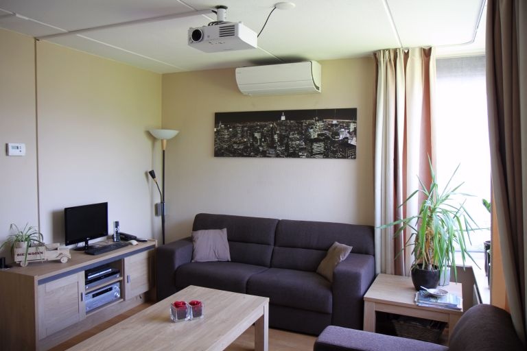

Die WAF zal volgens mij heel erg meevallen. Die binnenunits heb je in klein en groot.
Een zware LL/WP van Mitsubishi heeft nog wel eens een opmerkelijke kleine binnenunit.
Ook ziet dat er erg strak ,netjes ,modern en wit uit met eigenlijk een behoorlijk luxe uitstraling.

Afbeeldingslocatie: http://static.tweakers.net/ext/f/0h7AHmgGuegOSMesDX6zNPMe/full.jpg
Ik weet niet hoe de kamerindeling is. Zie ik rechts op de foto een schuifpui/raam? En is het een L-vormige kamer/keuken, terwijl de kamer linksonder is?
Rechts van de afzuigkap zou een plaats zijn, maar daar is wel een kast/koelkast onder en de Daikin Ururu Sarara zuigt de lucht van beneden aan. En je wil ook niet dat je in de luchtstroom staat te koken, want de uitstroomopening zou dan schuin naar de kamer toe moeten staan. Dus niet echt ideaal.
Kan deze niet boven het schuifpui/raam rechts op de foto? Bij mij hangt die ook boven de tuindeuren (nu schuifpui).

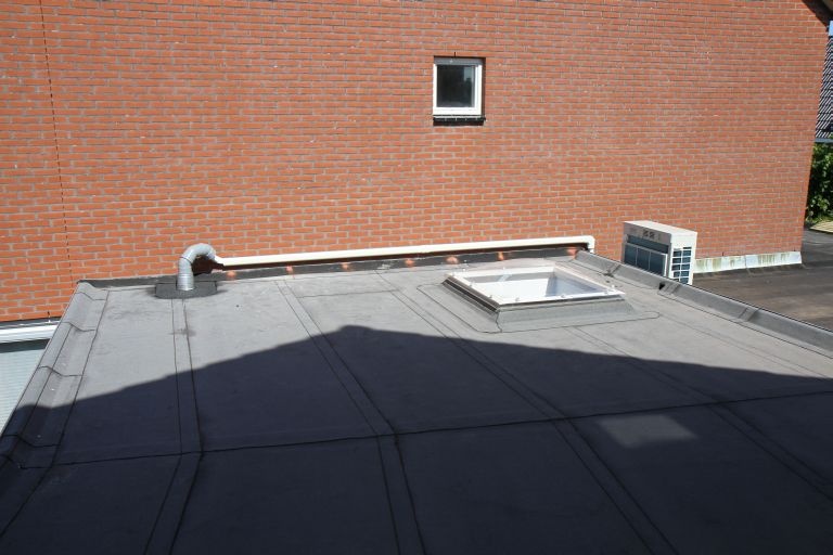

Afbeeldingslocatie: https://dl.dropboxusercontent.com/u/35461579/tweakers/daikin/installatie2.jpg
En loopt dan buitenlangs naar de buitenunit op het plat dak.
Afbeeldingslocatie: https://dl.dropboxusercontent.com/u/35461579/tweakers/daikin/installatie4.jpg
Afbeeldingslocatie: https://dl.dropboxusercontent.com/u/35461579/tweakers/daikin/zijkantbuitenunit.jpg

Vandaag is mijn Daikin Ururu Sarara gemonteerd. Laat die >30°C morgen maar komen :P
Daikin FTXZ35N binnenunit
Dakdoorvoer en goot
Daikin RXZ35N buitenunit
Elektrische voeding van de buitenunit heb ik zelf gedaan, dus dat ziet er het minst netjes uit :+
Edit: het valt mij op de foto's pas op, dat ik de rode plekken van het boorstof nog even weg moet vegen...

Ziet er netjes uit!
Van Climasense? Hoeveel heeft de installatie gekost? Ik ben vandaag ook gezwicht :-)

VPI schreef op donderdag 04 juni 2015 @ 17:22:
Climasense? Hoeveel heeft het gekost?
Heb wel een offerte bij Climasense aangevraagd, maar zij waren toch een stuk duurder dan Keep It Koel. Mede doordat Climasense 4,5 reisuren in rekening bracht.

Hoe krijgen ze de buitenunit boven, met een ladder en brute kracht?
Dat is eigenlijk het enige wat me tegenstaat van de hele klus als ik het meeste zelf ga doen :/

Het was wel beter geweest om even een rubber matje onder de balkjes te hebben tegen lekkage.
Nu rusten de balkjes direct op de dakbedekking. Hangt een beetje van het dak af, of het snel lekt......
Het is nl nogal een gewicht wat erop staat, dat ook nog eens vibreert.
Verder ziet het er heel netjes uit. Gefeliciteerd met je aanwinst *O* :)F oOo
(1 regenbui en niemand ziet het boorstof meer, gaat vanzelf, hoef je niets voor te doen ;) )
Waarom staan de balkjes op de korte kant?....

Speedy-Andre schreef op donderdag 04 juni 2015 @ 19:43:
Ik heb samen met mijn vader de unit op het dak getild. Het is een zwaar ding (50 kg), maar door te duwen van onderen en te tillen (met touwen) van boven, was dit prima te doen.
Verwijderd schreef op donderdag 04 juni 2015 @ 20:40:
Volgens mij zijn de balkjes van massief rubber.
Verwijderd schreef op vrijdag 05 juni 2015 @ 14:24:
Omdat ze dan meer trillingen kunnen dempen vanwege de grotere hoogte.

antonboonstra schreef op vrijdag 05 juni 2015 @ 14:27:
Anton, die balkjes zijn van gerecycled plastic.
Vergelijkbaar met de paaltjes langs fiets en wandel paden.
Loop er maar eens tegen aan, dan kun je voelen hoeveel dat meegeeft......(not)
Rubber matjes van gemalen rubber stukjes is normaal gesproken wel standaard en zeker aan te bevelen!

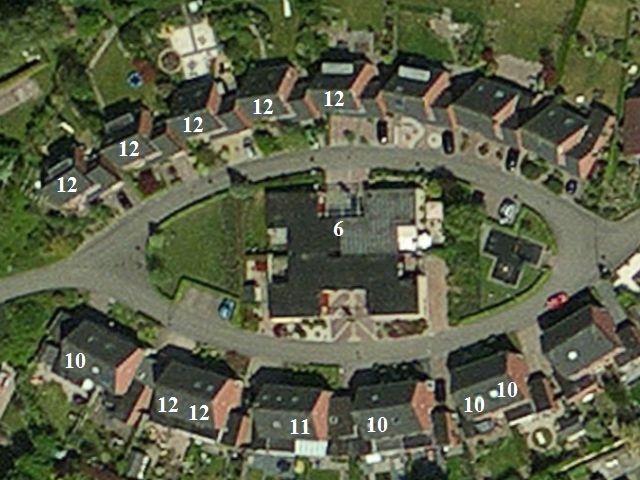

Valt mij op dat al je buren ook zonnepanelen hebben Anton :) Mooie installatie hoor, veel plezier er mee!
07B2 - http://pvoutput.org/list.jsp?userid=22724 [Zonneboiler + 38 zonnepanelen, Warmtepomp 11.2 Ecodan. Home-Assistant]. Anker Solix Max AC 42 kWh.

@antonboonstra:
als je de balkjes houdt, 4 gemalen-rubber tegels eronder schuiven (hubo oid). 5 minuten werk. Scheelt geluid & geeft zekerheid dat je dak niet beschadigt. Prettig te horen dat je ook goede ervaringen hebt met stefan / keep it koel.

Thanx voor de tip. Volgens mij weet ik nog wel ergens van die rubber matjes vandaan te halen.
Er zijn hier veel huizen met zonnepanelen op het dak. Ik heb ze zojuist even geteld, maar ik kom al op 141 panelen in de directe omgeving. Het zou best eens de duurzaamste straat in onze gemeente kunnen zijn 8)

shthpnz schreef op zaterdag 06 juni 2015 @ 23:56:
@antonboonstra:
Inmiddels mét rubbermatjesRubbermatjes onder buitenunit
