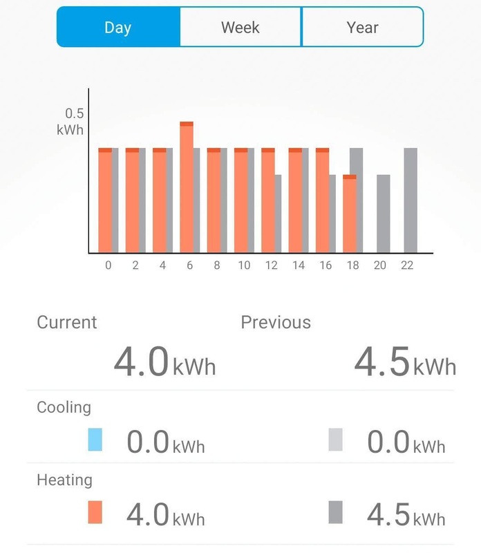

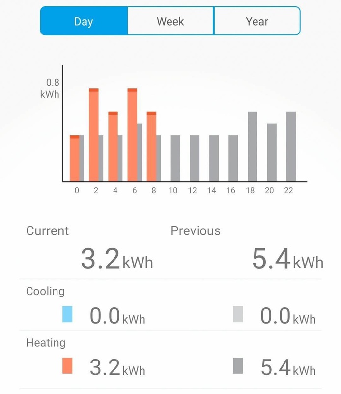

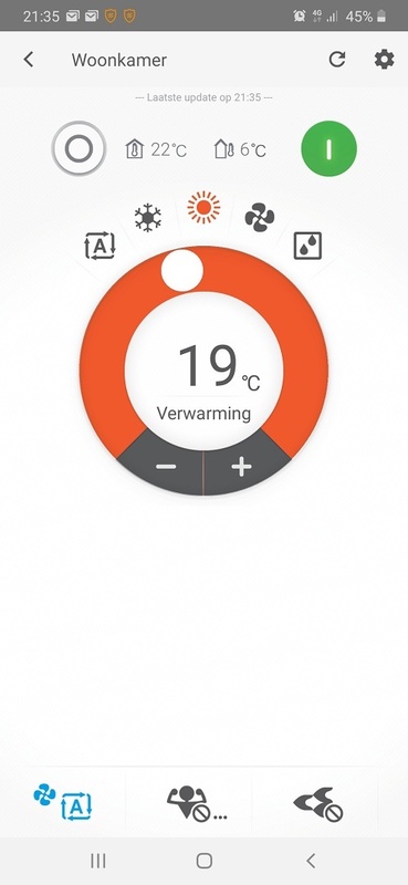

Ik heb in de afgelopen week al eens eerder wat gepost over het gedrag van mijn airco zodra de temperaraturen rond het vriespunt komen. Volgens mij is er toch niet iets in orde. Dus hier een poging om het gedrag zo goed mogelijk te beschrijven, hopend dat iemand mij kan adviseren wat er hier precies gebeurd.
Het gaat om een Daikin Comfora
Buitenunit: RXP35M
Binnenunit: FTXP35M
De afgelopen dagen is de temperatuur steeds rond de 5/6 graden geweest. De binnenunit staat dan nagenoeg contant aan en het verbruik zit dan ergens tussen de 200 en 250 watt gemiddeld. De buitenunit loopt dan ook redelijk contant met een cmpfreq ergens tussen de 16 en 23.
Het gedoe begint zodra de temperaturen zaken richting 0/1 of lager.

Ik heb wel een dingetje met mijn nieuwe Daikin triplesplit. Als ik de temperatuur instel op 20 graden in mijn kantoor dan wordt het hier beduidend warmer dan die 20 graden ( 22 - 23 graden ).
Ik heb nu de unit maar ingesteld op 19 graden en nu is het hier 20.5. Hebben meer mensen hier last van?

mkleinman schreef op donderdag 26 november 2020 @ 11:06:
Ja. Die klacht is hier volgens mij met Daikins al een paar keer voorbij gekomen :p
Bij mij is dat afhankelijk van de ruimte en waar je meet maar gaat het op zich heel goed. In de woonkamer (relatief grote ruimte) gaat het zelfs erg goed, setpoint op 21 graden levert dat voorin 20,7 en achterin de kamer 21,1 op. In een kleine ruimte (slaapkamer / kantoor) lijkt de afwijking iets groter al is dat waarschijnlijk vooral ook afhankelijk van waar je meet.
Wat ik trouwens wel heel vreemd vind is dat de binnentemperatuur die afleest uit op de binnenunit structureel 2 a 3 graden hoger is dan de werkelijkheid. Echter blijft diezelfde binnenunit wel gewoon verwarmen tot de ingestelde temperatuur daadwerkelijk bereikt is, hij lijkt dus intern voor de regeling wel (bijna) correct te meten maar geeft die juiste temperatuur vervolgens niet weer in de app :?

ik222 schreef op donderdag 26 november 2020 @ 11:20:
Dat is ook mijn ervaring. Mijn kantoor is volgens de app nu 22 graden terwijl ik 20.9, 21.4 en 22.9 meet. Ingesteld is 18 graden zelfs op dit moment.Buiten wordt 10 graden aangegeven terwijl ik 9,1 meet en ook het KNMI 9.1 graden aan geeft.
Belangrijkste is gelukkig dat het lekker aangenaam in mijn kantoor is op dit moment. Ten koste van 0,9kWh nu.
De grootte van de ruimte is inderdaad denk ik ook van invloed. Mijn kantoor is relatief klein met maar 14m2 en nog geen 30m3 inhoud ( schuin dak ).

@mkleinman Dit is precies de zelfde ervaring.
Hier is ook PUR gebruikt. Met de warmtebeeldcamera al gekeken of ik nog gekke zaken zag. Dat zag er prima uit verder.
Ik heb dat ook, en dan vooral op mn kantoor, wat eigenlijk een veel te kleine ruimte is voor een 2,5 kW. Maar sowieso zie je (ook in de andere ruimtes) dat de binnenunit onder het plafond een wat hogere waarde meet dan de losse sensoren die ik op 1-1,5m heb hangen.

ronjansen87 schreef op donderdag 26 november 2020 @ 11:55:
Hier klopt het gewoon hoor van de Daikin, op mijn oorspronkelijke CV thermonstaat ook maar die is oorspronkelijk ook bedoelt voor luchtverwarming.
Alleen als ik hem bewust ga knijpen of de uitblaasklep op een onmogelijke manier zet om de ruimte nog redelijk goed in te kunnen blazen gaat het wat afwijken.

Ik ben op dit moment echt verrast wat het stroom verbruik is bij temperaturen tussen de 0 graden en 8 graden. Gemiddeld verbruik van 200watt per uur. Terwijl de hele woonkamer, openkeuken (120M3) heerlijk verwarmt is. Airco ingesteld op 20 graden. De woonkamer is gemiddeld verwarmt tussen de 20 / 20,8 graden 10 meter verwijderd waar de airco hangt. Tot nu toe zeer tevreden. De airco pruttelt de hele dag van 6:00 t/m gemiddeld 24:00op automatisch verwarmen.

Vandaag eindelijk de eerste dag met langere runs zonder al te veel gependel bij het verwarmen.
Nu al een stretch van 3 uur :*). Kennelijk bereikt de warmtevraag bij rond de 4 graden buiten het minimum vermogen van de mitsu
Ook nu het kouder wordt blijft het super comfortabel, zeer tevreden.
Ik merk wel dat het setpoint weer wat veranderd. Ik moet de airco hoger zetten om eenzelfde ruimte temperatuur te behouden.
Ik zou echt graag een draadloze thermostaat hebben die de temperatuur verderop in de kamer meet.
Ik zie hier dat de units blijven door verwarmen totdat ze 4oC hoger meten dan ik instel als gewenste temperatuur. Setpoint stond hier op 17.0 en dan warmen ze door tot 21.0
Wat de unit meet en hoe warm het echt in de kamer is, dat verschilt nogal. Zonder zon komt het aardig overeen, als echter de zon op de buitenmuur schijnt waar de unit tegenaan hangt, dan gaat de unit een paar uur later een hogere temperatuur meten dan dat het in de ruimte is (er komt warmte door de isolatie heen die de aangezogen lucht verwarmt) en vervolgens gaat de unit uit en dan wordt het kouder en kouder terwijl de unit door de warme buiten muur vind dat het warm zat is en hij uit moet blijven ... niet zo praktisch.
Zon op de ramen laat de unit hier 1,5c oplopen voordat die uit gaat(dat oplopen gebeurd alleen als de unit op zijn minimaal vermogen draait), in alle andere situatie,s klopt de temp(na 3 uur verwarmen is de ingestelde temp bereikt).
Deze hangt niet aan een buitenmuur en HSB hier.

Afgelopen nacht en vanochtend mijn eerste defrost cycli van het seizoen weer gehad. Nu de zon doorbreekt, zorgen de zonnepanelen weer voor voldoende elektriciteit om mijn huis te verwarmen.

Het gedrag wat ik op dit moment zie lijkt ergens te kantelen rondom de 2 graden buitentemperatuur.
Daarboven kan hij een hele dag rond de 200 watt draaien zonder onderbrekingen met de volgende parameters:
htemp: 22
cmpfreq: ergens tussen 16 en 22
mompow: tussen 2 en 4
Een plaatje van dit gedrag van gisteren begin van de avond waarbij de temperatuur in de 1,5 dag die weergegeven wordt tussen de 3 en 5 heeft geschommeld:
Afbeeldingslocatie: https://tweakers.net/i/ng5VRX98nx0HR-RbgypSaHFIIV4=/x800/filters:strip_icc():strip_exif()/f/image/hBhUqmKE2MyeSd0mibS0fnmm.jpg?f=fotoalbum_large
Vanaf gisteravond is de temperatuur onder de 2 graden gekomen. Ergens rond 18:30 zorgde dit voor een defrost van circa 10 minuten. Vanaf dat moment veranderd het gedrag naar:
htemp: tussen 21 en 24
cmpfreq: 30-40
mompow: 3-6
De unit lijkt dan harder te gaan werken en voor mijn gevoel ook een hogere uitblaastemperatuur te gaan hanteren. De binnentemperatuur blijft vanaf dat moment niet meer stabiel en loopt op naar 24 graden. Zodra deze weer terug is bij 21 gaat de binnenunit weer aan. Dus aan en uit gedrag. Hierbij komen vanaf deze buitentemperaturen ook meer defrosts voor en merk ik ook dat de buitenunit eerder aangaat dan dat de binnenunit begint te werken. Dit komt bij buitentemperaturen van boven de 2 graden ook niet voor.
Het resultaat in verbruik.
Afbeeldingslocatie: https://tweakers.net/i/ZCM15PsD8wIDAbmGWOJvd2UZAP4=/x800/filters:strip_icc():strip_exif()/f/image/iHxzTObC9adwdind39jTkZff.jpg?f=fotoalbum_large
Ik vind dit toch wel wat tegenvallen. Je gaat van een unit die heerlijk lange runs maakt naar een pendelsituatie, terwijl dat qua vermogen eigenlijk helemaal niet nodig hoeft te zijn.
3.05 kWp Zuid - https://pvoutput.org/list.jsp?userid=80995 - Daikin Comfora FTXP 3.5 kW

@Kire88 zet de spaarstand / eco modus aan.
  • revolution-nl
  • Laatst online: 23:43
revolution-nl
B≡ TH≡ CHANG≡
Wat is de reden hiervan? Komt dit omdat de eco modus de compressor capt en dat deze na de defrost, of onder een bepaalde temperatuur omschakelt naar de normale modus?
Vroemt met EV | 13.000WP | 14kWh Thuisaccu | 2x MHI SRK/SRC 35 ZS | LG-WH27s Boiler
  • Kire88
  • Registratie: Februari 2018
  • Laatst online: 26-09 08:10
Ok, goede tip om te proberen. Neemt denk ik niet weg dan het gedrag wel veranderd terwijl dit niet nodig of wenselijk lijkt te zijn, ook gezien een aantal posts van hierboven.
  • mr_evil08
  • Laatst online: 08:50
Bij spaarstand of Eco gaat de binnenunit rustiger starten en langere runs draaien, Daikin multisplits hebben hier ook veel last van(tijdens verwarmen), de singlesplits minder, mijn single split gaat dan ook iets rustiger starten.
Omdat je gependel hebt is er ruim voldoende vermogen dus geen zorgen, de ruimte zal gewoon prima warm worden.
Wat je eigenlijk daarmee doet is de buitenunit begrenzen, mochten wij nog een winter krijgen dan kan je dat weer uitzetten natuurlijk maar eigenlijk kun je het voor een groot deel van het jaar wel aan laten.
Bij Daikin de ECO functie reset zich vanzelf wanneer de gebruiker de binnenunit uitzet, de energiespaarstand is permanent en blijft actief tot je het zelf veranderd, die van jouw zal ook wel zoiets hebben.
Hier staat de energiespaarstand op midden en als we echt winter krijgen waardoor overdag temperaturen ook richting vriespunt gaan zet ik hem 1 stand hoger, en voor/najaar op de zuinigste stand(ik heb 3 keuzes), kwa energiebesparing helpt het niet zoveel maar het gedrag wordt wel anders.
[ Voor 63% gewijzigd door mr_evil08 op 29-11-2020 13:11 ]
