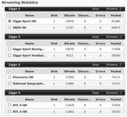

  • Montoya200x
DennusB schreef op vrijdag 5 oktober 2018 @ 11:58:
Hoeveel streams kan je tegelijk bekijken/opnemen met je DVBLink setup?
Het aantal DVB-C streams wordt beperkt door de DVB-C tuner die je erachter hebt hangen en de capaciteit van je Server en netwerk.
Eigenlijk OFF-TOPIC, maar goed, korte uitleg:
Met DVB-C worden TV kanalen gebundeld in transponders zodat verschillende TV zenders op 1 frequentie met verschillende parameters uitgezonden worden.
Met een single DVB-C tuner kun je meerdere streams van 1 transponder tegelijkertijd kijken/opnemen zolang je server daar de capaciteit voor heeft in CPU en HDD/SSD snelheid. Wil je naast het kijken/opnemen dus een TV zender kijken van een andere transponder, helaas, dan heb je of een 2e tuner of bv een quad tuner voor nodig.
Ziggo heeft zijn HD kanalen dusdanig gemixed in de transponders:
Enkele random voorbeelden welke kanalen er o.a. in 1 transponder zitten:
- NPO 1 t/m 3 HD > 1 transponder
- RTL 4+5 HD > 1 transponder
- SBS6+9 HD > 1 transponder
- Alle Film 1 HD kanalen > 1 transponder
@meesje
Hier thuis draait een Media Server met een i5-6500, 16GB, nvme SSD, naast o.a. een quad netwerk DVB-C tuner van HDHomeRun, de HDHR3-4DC. Deze heeft 4 DVB-C tuners, dus met bovenstaand transponder voorbeeld hieronder een plaatje wat er bv mogelijk is voor opnames en tegelijkertijd kijken:
Afbeeldingslocatie: https://tweakers.net/ext/f/wC6EYnHEuA9Knbnxx0KNp0a0/full.png
Is er een opname gestart of wordt er een kanaal gekeken, dan kunnen ongelimiteerd (zolang er maar genoeg CPU/netwerk capaciteit en HDD/SSD snelheid over is) overige devices meekijken op dat zelfde kanaal (LAN of WAN). De overige devices kijken dan namelijk via de interne timeshift buffer van DVBLink/TVMosaic, zonder dat daarbij een extra tuner in beslag genomen wordt.
Wat de specificaties van de NAS moeten gaan zijn, om hetzelfde te kunnen, geen idee, maar die info is ongetwijfeld beschikbaar op de fora van TVMosaic. Als advies zou ik niet voor een USB DVB-C tuner gaan, maar voor een netwerk tuner. Deze is namelijk onafhankelijk van de USB drivers op de NAS en ik zie geregeld problemen met NAS software updates, die de driver support voor de USB DVB-C tuner slopen, waardoor DVBLink of TVMosaic weer een update nodig heeft (BTW, DVBLink is end of live vanaf 1-01-2019 en dus vervangen door TVMosaic)
En oh ja, bovenstaande setup voor Ziggo gebruikers werkt dus alleen als je nog in het bezit bent van een "ouderwetse antieke smartcard :+ " van Ziggo, die via een smartcard lezer met de Media Server verbonden is EN je in het voormalig Ziggo gebied woont.
Meer details hier:
\[DVB-C] Digitale kabel TV op de PC [DEEL 5]
